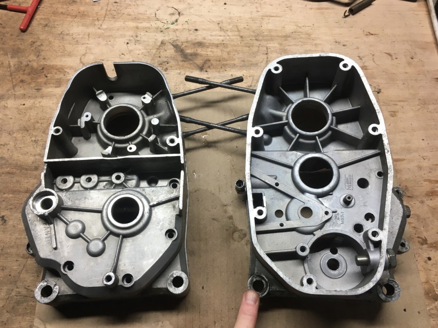

Posté le 22-01-2021, à 09:03

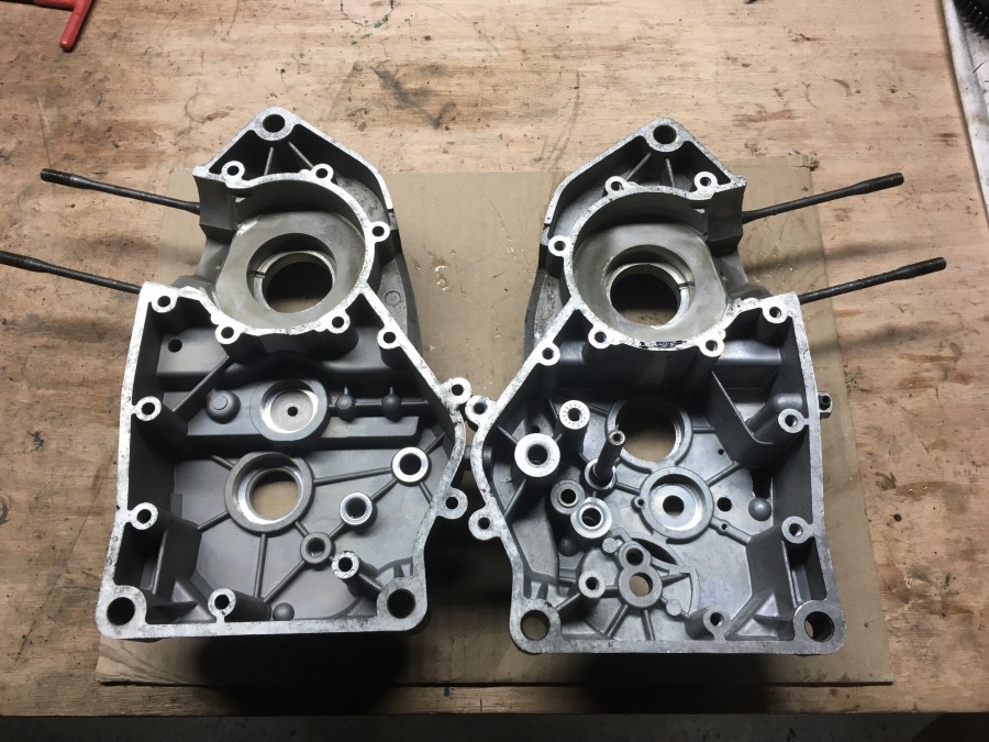

Lequel de ces 2 tés est l'original du 200 svp?
Le 200 de Fred du 49
Posté le 22-01-2021, à 09:47
Salut. Le rouge.

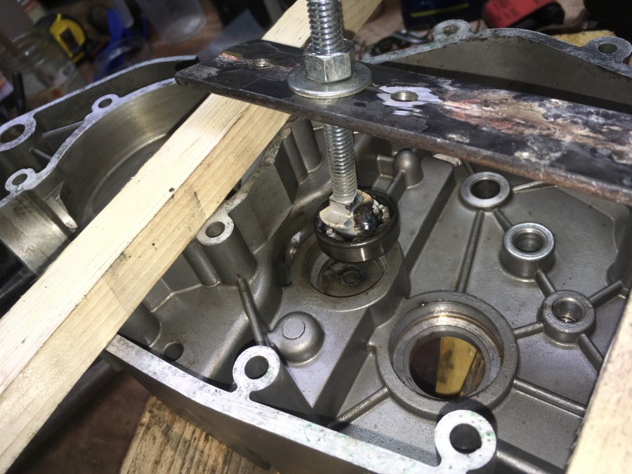

La masse primaire (vocabulaire récemment appris) est venue facilement. Je n'ai même pas soudé l'écrou, je l'ai maintenu avec la clé:

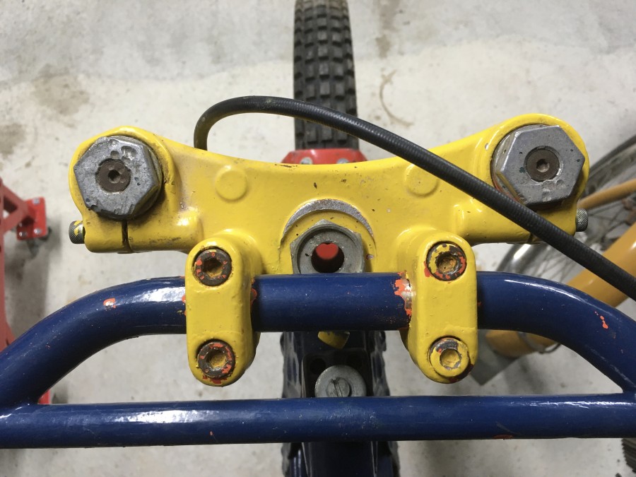

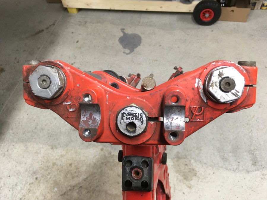

Et en posant une règle, sur le guidon  sur la photo,, on s'aperçoit que le guidon est plus en avant...  rapport à l'axe  de colonne de direction...en comparant à l'autre të..
Les trialiste zoneurs, favorisent ces tës, de 200 qui favorise la dextérité....n'est ce pas Arnaud !?

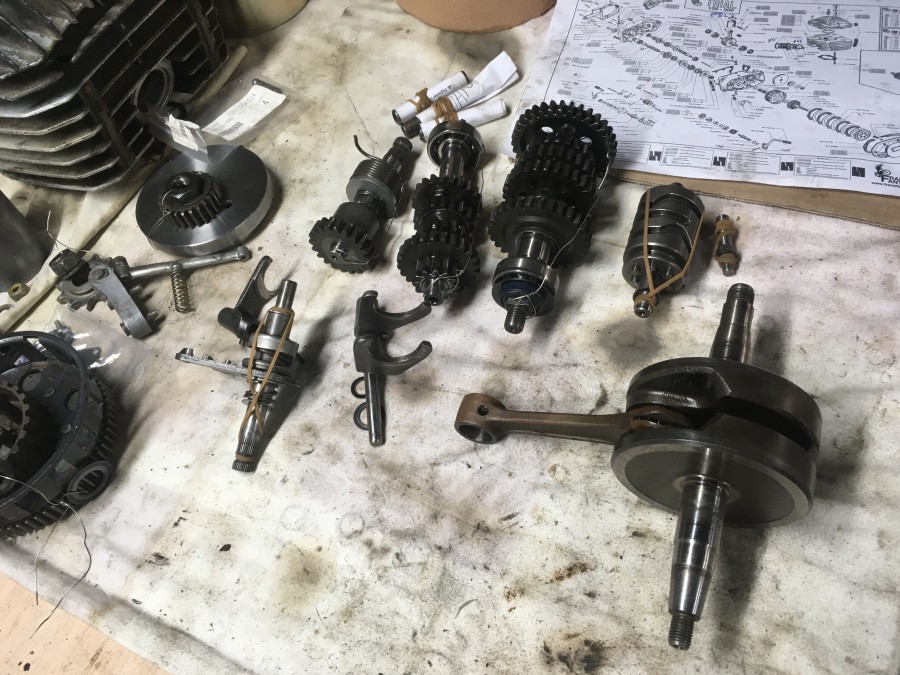

Ce soir j'en suis là:

Le prochain achat d'outil sera un extracteur de roulement, c'est clair. Si quelqu'un a un conseil sur le choix de celui-ci...
Avec le support des éclatés j'ai reconstitué les différents éléments. Car comme le dit Step, les rondelles c'est la guigne. Je les ai également tout de suite remontés 2 fois. Pour aider à mémoriser la gestuelle et l'ordre de montage.

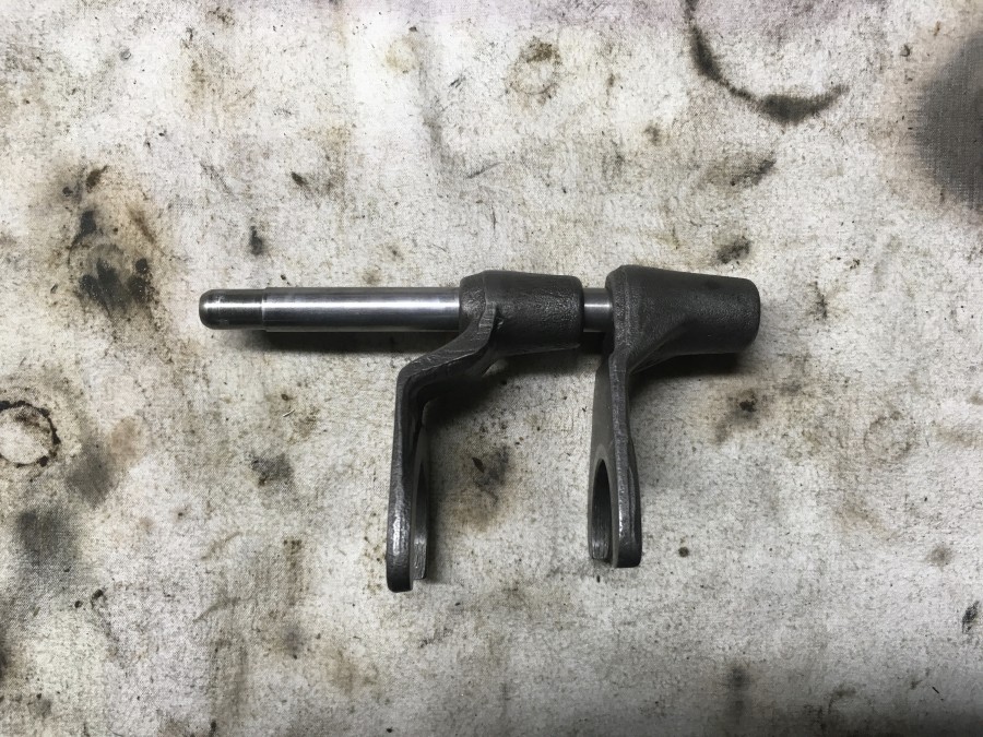

J'ai deux soucis.
Le premier c'est que les fourchettes ne coulissent pas sur toute la longueur de leur support. Elles ne descendent pas sur l'axe au-delà de l'endroit où elles sont sur la photo. Ça coince. Peut-être ai-je tordu cet axe en séparant les deux demi-carter? Il me semble sentir une déformation. C'est subtil. Je me fabriquerai un outil me permettant d'ouvrir les carter plus délicatement pour le prochain moteur.

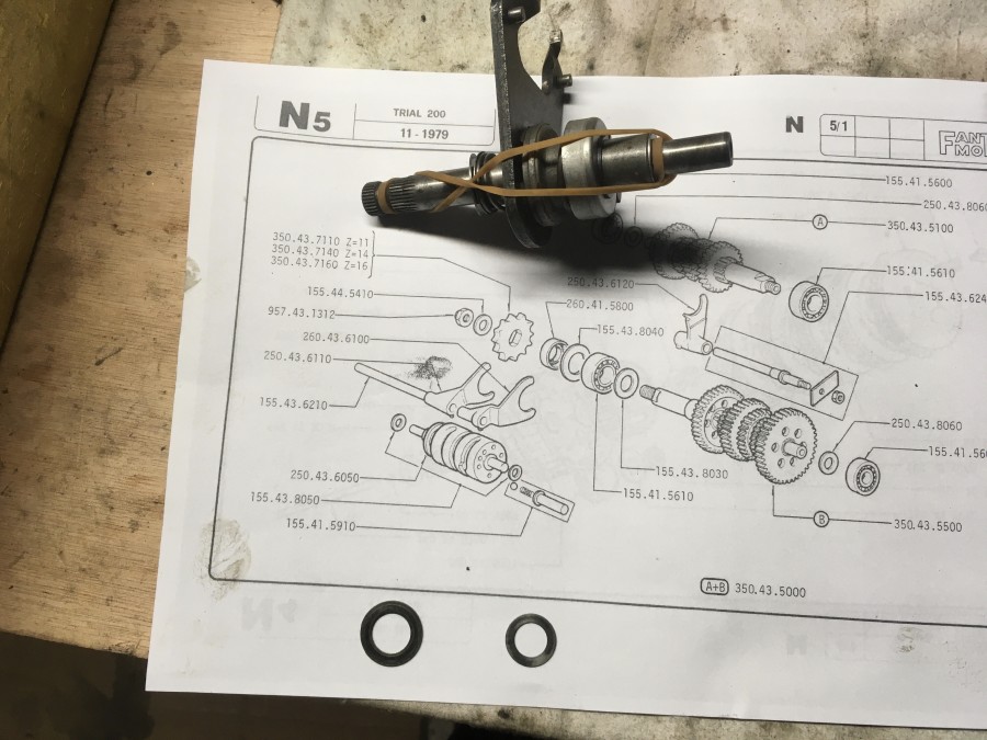

Le deuxième c'est les rondelles. C'est ballot mais en démontant j'ai retourné à un moment le carter, et pif, j'entends un bling. Pof il y a des rondelles de tombées. Sans savoir d'où elles viennent. J'ai reconstitué les éléments selon les éclatés et il me restent deux rondelles. Elles sont identiques à celles se trouvant sur la partie sur la photo ( l'axe de sélecteur? j'ignore comment ça s'appelle). Les rondelles sont-elles doublées sur cet axe?
Si quelqu'un sait s'il y a des rondelles en doublon quelque-part dans la boite de vitesse...

Salut fred, tu n'y as pas été qu'avec le dos de la cuillère !  😳..
Tu as mis à nu, les carters, c'est osé, car en avaient tils vraiment besoin ?..
Tu risques de avoir des dépenses qui montent vite, si la boîte était saine et réglée..
Perso, je regarde les coulissements, jeux, les points durs, les jeux anormaux sans démontér le tout automatiquement...
Les défauts sont souvent au même endroit..et faut être attentif à l arbre du kick,  , du sélecteur, de l'arbre secondaire côté pignon  et celui de derrière le mécanisme d embrayage., . Je parle des roulements et cage aiguilles qui peuvent être fatigués..car + sollicités....et les jeux ou points durs s y. sentent facilement..
Ceci dit tu auras une boîte refaite.....puisque tu as décidé d'en extraire la pignonnerie....autant  changer une bonne partie.. des cages, roulements..
Je laisserai les experts comm Denis and co, te préciser tes demandes....Perso je ne connais pas la boîte minarelli, même si tout se ressemble un peu, ya quand même des différences notables..
Pour les fourchettes, leurs coulissements se fait sur une plage d'utilisation de leur arbre, et pour moi cesr normal qu'elles y coulissent facilement, et moins ou elles ne vont pzs...
Ensuite l'arbre de sélection, tu as apposer des élastiques, et les rondelles de chaque côté sont présentes..
Pour moi, les rondelles que tu as trouvé, peuvent être des rondelles additionnelles de calage...
Pas forcément présentes dans la nomenclature, mais rajoutée pour parfaire un jeu..... Cesr courant dans les boîtes vitesse auto moto de plus grosse cylindrée..
Ce moteur étant de conception assez ancienne..ca serait pas étonnant que des rondelles additionnelkes puissent s'y trouver...
Denis, t'en dira s'en doute plus à ce sujet..

Lors du démontage du moteur de mon 200, j'avais noté sur la part list et pour chaque arbre le nombre et la dimension des rondelles de calage.
Je te scannerai les pages et de les ferai suivre sur ta messagerie personnelle.

oui ce sont des rondelles de calage , suivant les jeux a compenser y a des empilements , de toute façon tu risque d'être confronté à un ajustement de calage car le joint neuf (entre les demi-carter) que tu vas acheter ne sera peut être pas de la m^me épaisseur que celui d'origine   😉       ce que vas t'envoyer Arnaud vas t'aider
pour ton axe de fourchette vérifie çà rectitude avec un support bien plat

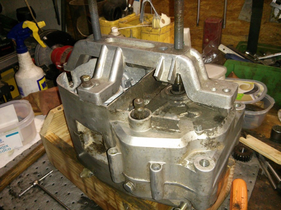

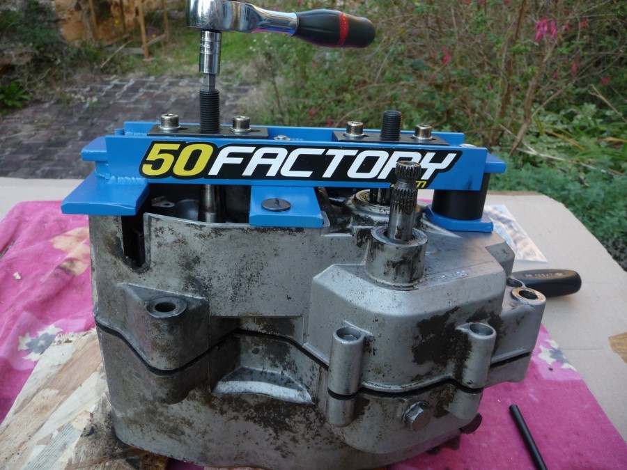

Dinaï, je louche sur ton superbe outil de séparation des carters. Je veux me faire qqchose de ce genre. L'idéal serait qu'il soit valable pour d'autre modèles de moteur de la marque.
Posté le 24-01-2021, à 12:15
Celui ci est fait sur mesures pour les Minarelli P6 , K6 , FM 430, FM 380, FM 330 ext .....
çà te garantit une ouverture bien parallèle sans taper sans rien abîmer     😜

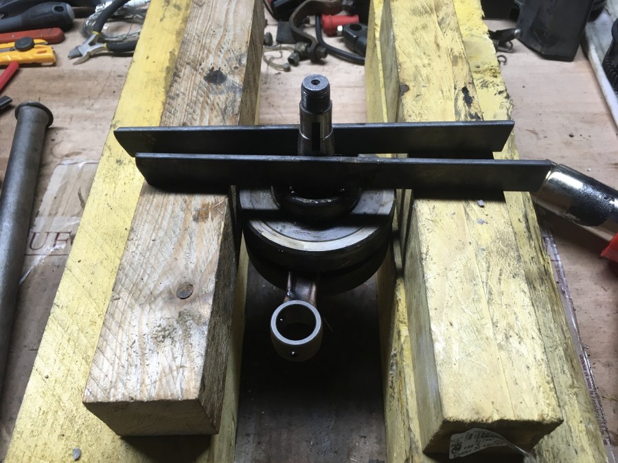

bonsoir , l'outil pour extraire les carters d' Eric Dinai est magnifique , mon ami qui m'a démonté mes carters avait celui-ci, je crois que c'est l'outil original :
je devrais bientôt m'en faire un moins sophistiqué qu'Eric mais au moins fonctionnel. Beau travail en tout les cas à tous et merci de nous faire partager vos expérience c'est vraiment très  enrichissant.

Salut jpp. Mets tes plans et ta méthode sur cette discussion, ce sera très intéressant.
