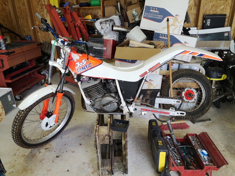

Roulements de roue reçu aujourd'hui, déjà monté  :)
Bizarrement y'a plus de jeu... Enfin non ce n'est pas bizarre en fait...

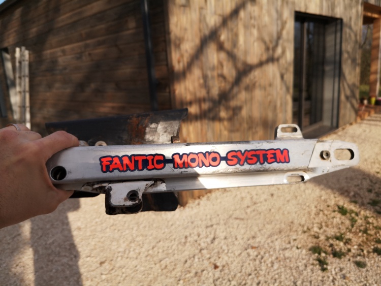

J'ai enlevé les stickers pourri du bras oscillant et mis les neufs, c'est beau. Malheureusement, j'ai nettoyé comme j'ai pu, je n'ai pas pu le rendre nickel...

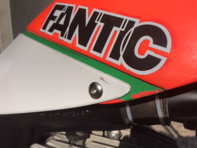

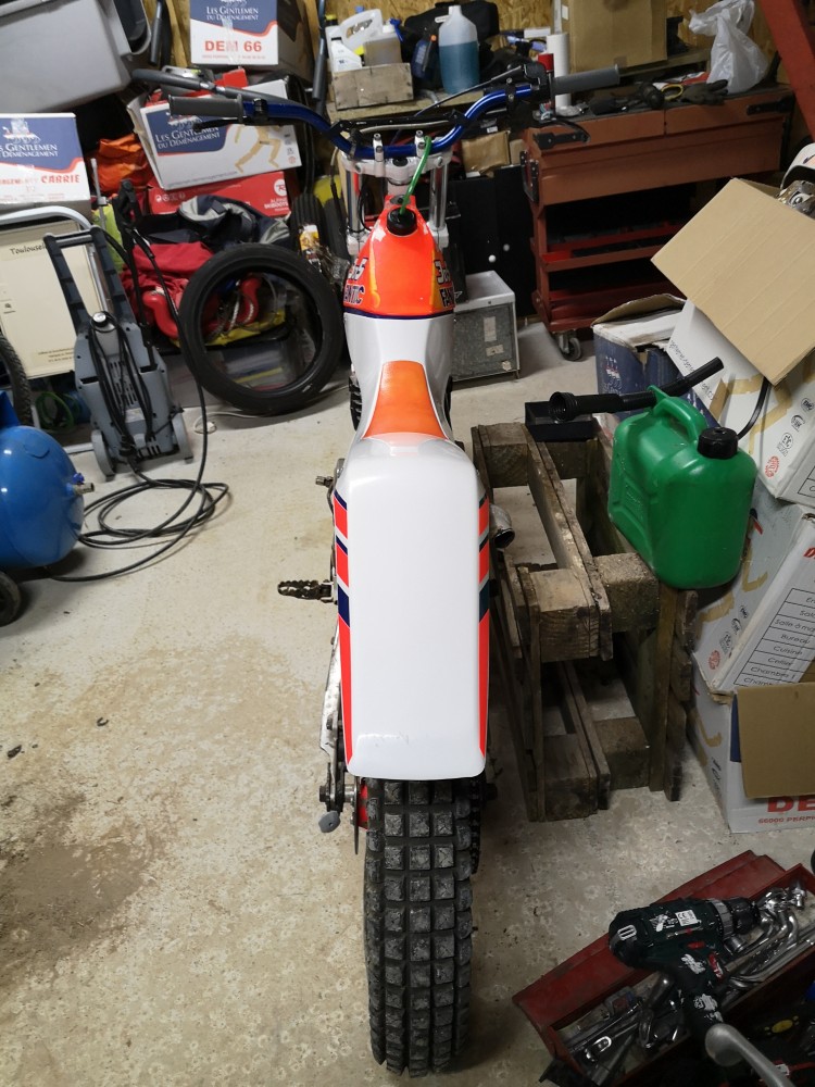

Pas grand chose aujourd'hui, décoration du garde boue neuf (le kit n'est pas exactement comme l'origine, mais bon c'est très proche quand même). Que c'est beau  😍
J'ai mis le flap aussi dans la jante, mais je n'arrive pas à coller le pneu. Va falloir faire avec le compresseur du boulot.
Remise en état d'une 305
Posté le 23-04-2020, à 21:34
Ça va, cest dans le ton !!  👍

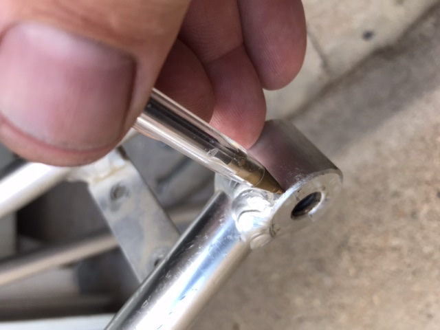

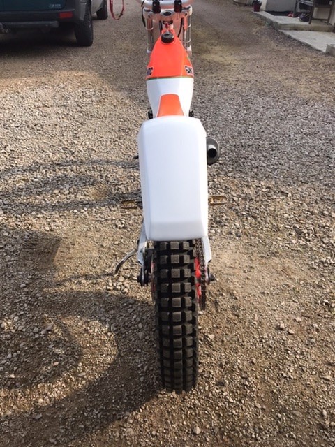

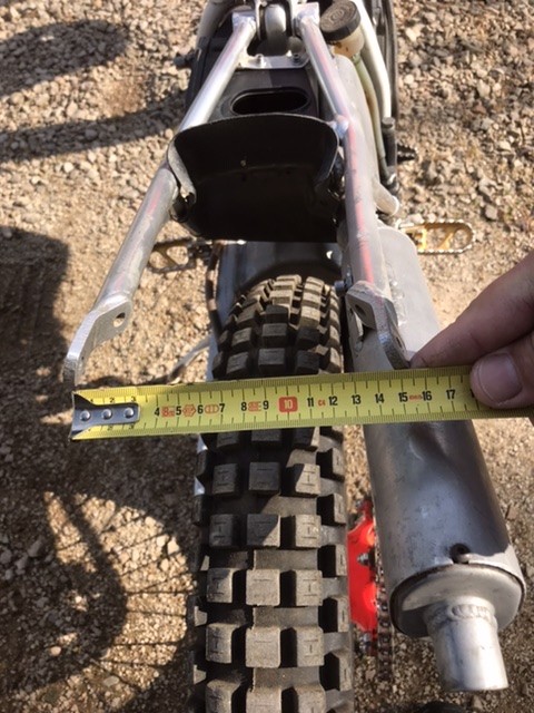

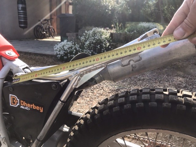

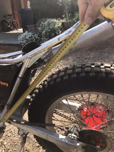

Pour ta demande de prise de dimension sur la boucle AR , je te réponds ici !
Mesure sur ma 305 qui a le garde-boue presque droit :
Première mesure entre la vis de fixation inférieure et celle en haut, prise aux axes des trous : 52,6 cm
Deuxième mesure depuis l’axe de fixation de l’amorto: 43,8 cm
Troisième mesure, écartement AR à peu près au centre des pattes: 14,5 cm

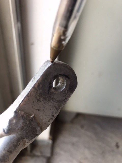

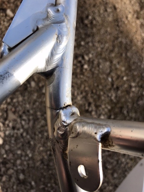

N’oublie pas de chauffer pour détordre, sinon :
Si tu n’as pas les vis qui vont bien, envoie-moi un MP , j’ai du stock !

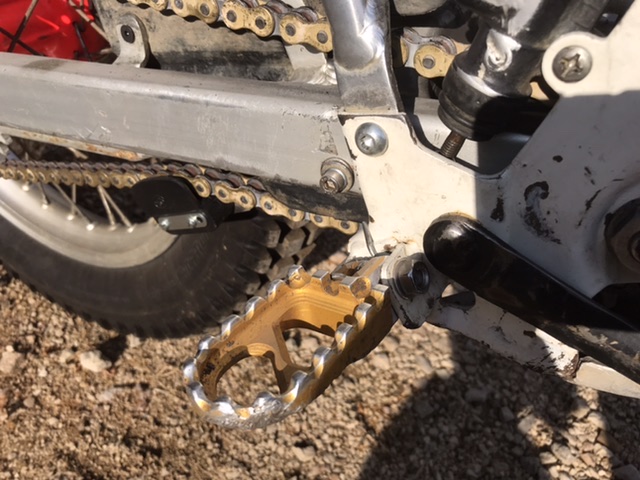

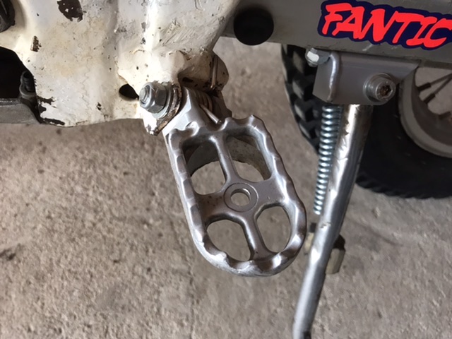

Sur mes deux Fantic , j’ai remplacé les cales-pieds par des modèles en alu :
Çà fait du boulot à la meuleuse et à la lime dans l’alu , mais ça évite de ressouder des pattes sur le cadre pour pouvoir monter des cale-pieds modernes !!!
N’hésite pas si tu as d’autres questions...

Posté le 27-04-2020, à 15:57
Pas facile à mesurer comme çà !
En mesurant  de la partie supérieure côté amorto, pas à l’axe :
Et jusqu’au début de la partie arrondie :
J’ai 45,5 cm .

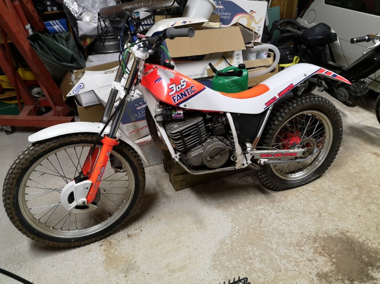

Bon, ça m'a servi, mais pas trop lol
14,5 cm d'écartement c'est trop serré. J'ai du mettre 1 bon cm en plus.
mais bon c'est pas mal, même si ce garde boue aurait eu besoin d'un cm vers haut de la boucle. Ça ne se verra pas  🤭
Posté le 27-04-2020, à 19:09
C’est impeccable !
J’ai mesuré sur ma 245 , et j’ai bien un cm de plus que celui de la 305 .
Suivant la provenance de la refabrication , il se peut qu’il y ait des écarts de largeur !
