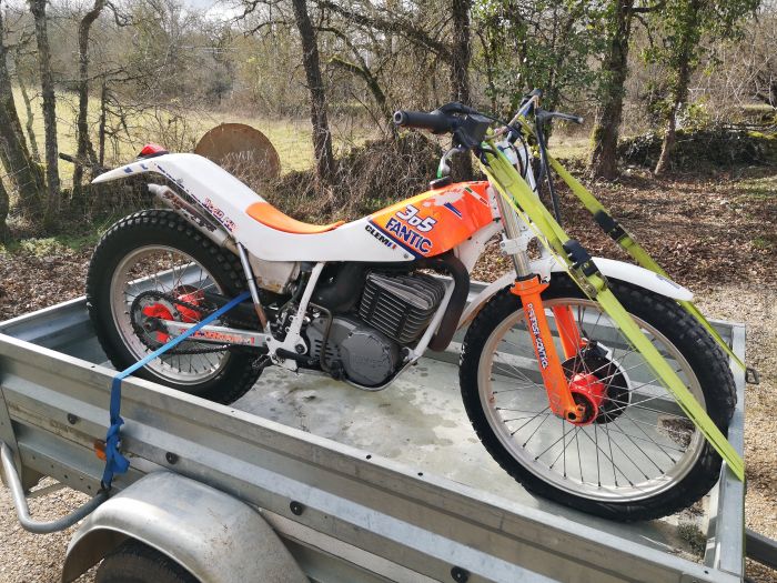

Bon je l'ai prise. L'avenir me dira si j'ai bien fait ou pas.
Silencieux arrière mort, pipe d'admission à changer, joint spy de fourche, du jeu à la roue arriere... Un peu de travail quoi.
Après la boîte et le moteur tourne bien.
Vous avez un site de préférence pour les pièces ?
Car j'en trouve avec gougueule mais peut être que vous avez mieux

 le 24-01-2020, à 21:01
Remise en état d'une 305

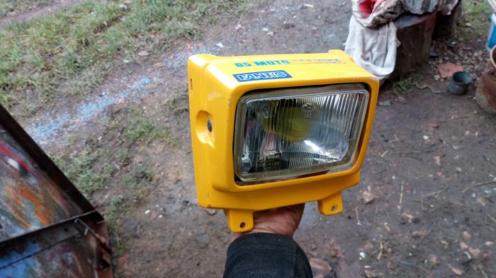

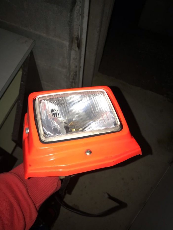

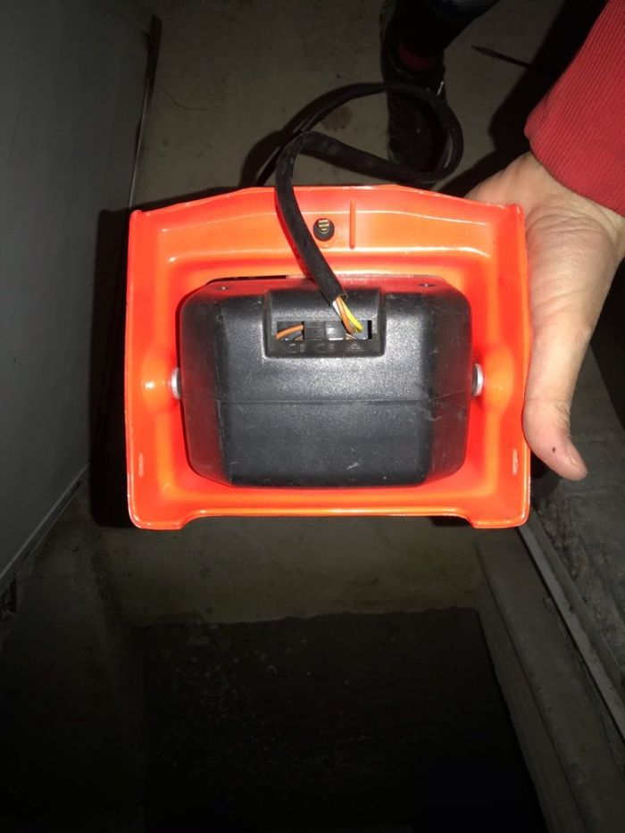

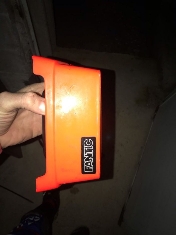

60€ pour un phare avant complet  en super état (sur photo) ça vous parez correct ?

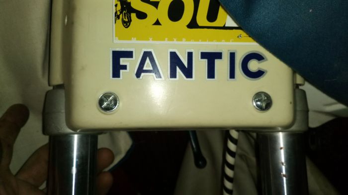

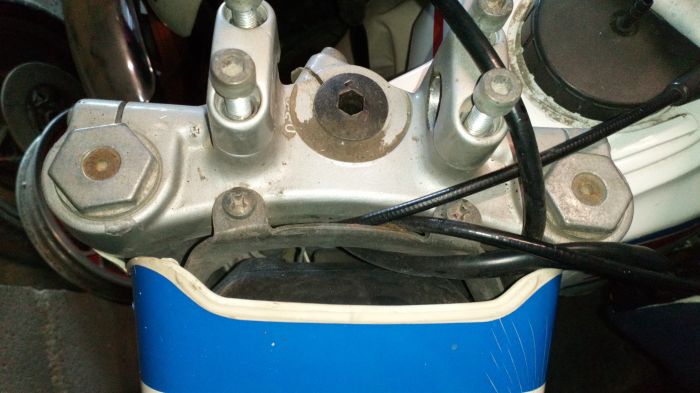

Comment il se fixe ?  neutral
Beubeugne steph
57 ans | 3,286 messages | 2,602 images
Beubeugne steph
57 ans | 3,286 | 2,602
 le 26-01-2020, à 13:28
Perso, je les vends 35/40..(*dont un part sur le forum..)..en état correct...
T'as un support qui vient se fixer sur le te supérieur par 2 visses, où le phare se maintient par les 2 pattes qui insére le phare, et en bas t'as 2 visses qui viennent l'appuyer sur le te inférieure..

Merci pour les photos steph on ne peut mieux faire.
Et tu en aurais un pour moi de phare ?
Beubeugne steph
Beubeugne steph
 le 26-01-2020, à 22:26
Celle que je tiens a la main, c'est la même que toi mais de  la 305 jaune...
Si tu veux c est pour toi  smiley_07.. Fais moi un MP.
