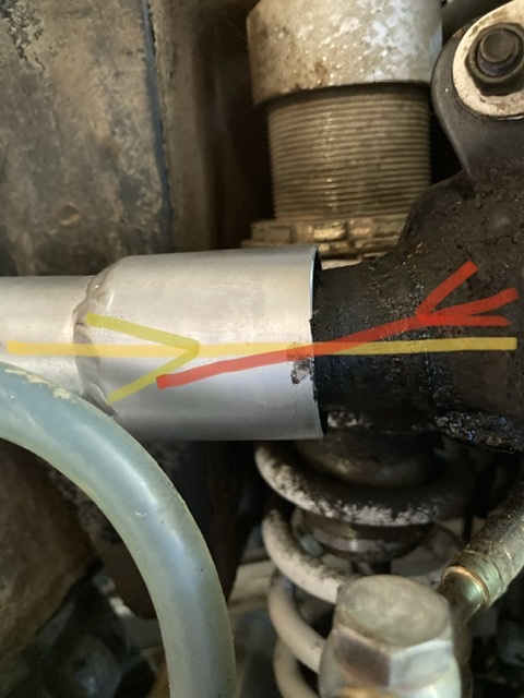

Oui y’a pas de joint, je m’en doutais un peu.
Mais ça ne se voit pas trop sur la photo, mais le silencieux n’est pas dans l’axe du pot de détente
Remise en état d'une 305
C’est un peu exagéré sur le dessin peut être, mais c’est l’idée

Regarde ce qu'ils en disent sur le site de Bosisio : d'origine sur ma 247, il y a bien un joint  vers le silencieux intermédiaire.

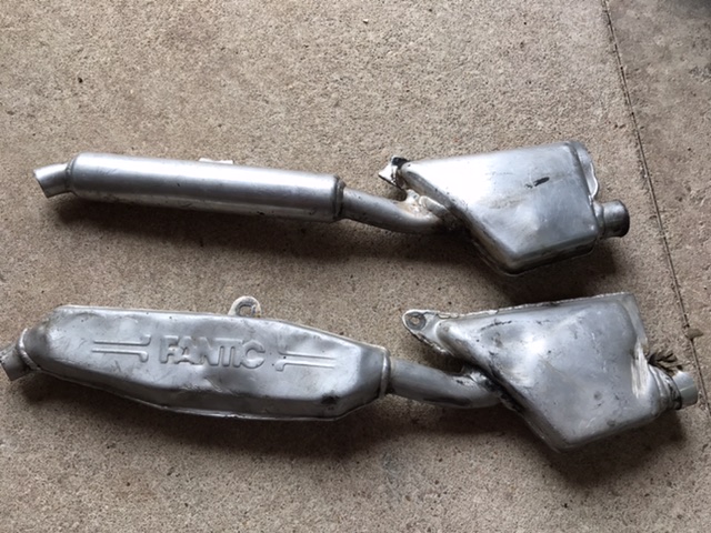

Je vais mesurer les diamètres sur les pots de 305 et 307 pour que tu puisses comparer au silencieux Delay !
Posté le 21-08-2020, à 15:33
Alors, en haut, silencieux 305 avec un diamètre d’entrée de 28,2 mm et sortie de la partie détente 27,8 . Montage sans joint!
En dessous, 307 , diamètre entrée 34 mm ! Sortie détente 30 mm soit 2 mm de plus que 305 ! Montage avec le joint dont j’ai donné le lien !
Ce qui veut dire que le joint fait 2 mm en épaisseur !
Peux tu mesurer le diamètre d’entrée du silencieux Delay ?

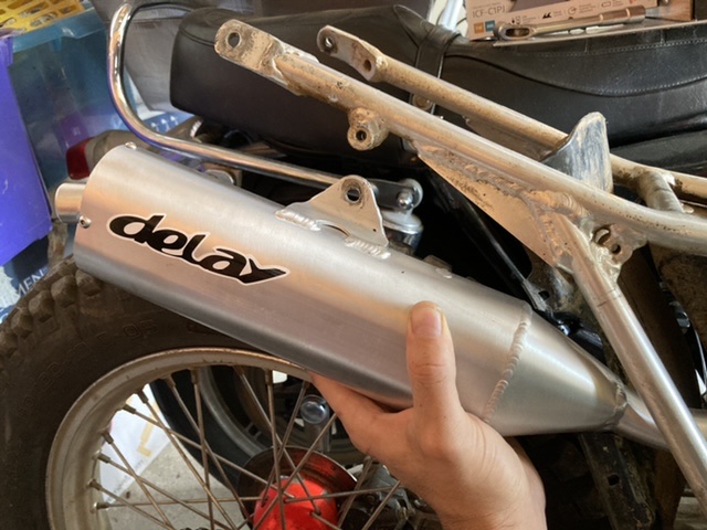

Il y a 34,7 très précisément Titi
Après si il fallait que j’aligne le pot de détente avec le silencieux et bien enfoncé (pas bord à bord comme sur les photos précédentes avec la pâte de fixation à sa place) ça donnerai ça:
Sinon, en ça peut le faire comme ça, mais va falloir bidouiller un peu:
Posté le 30-08-2020, à 16:59
Salut Romain
34,7 , pour moi, on peut le monter avec le joint de chez BMZ !

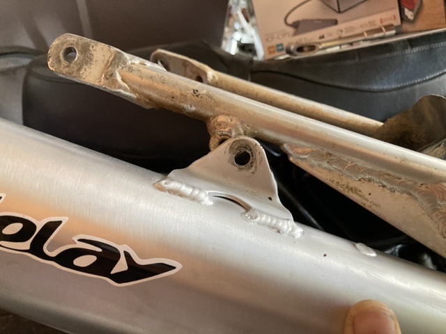

Par contre déception le joint avec le silencieux Delay c’est pas top. Le silencieux et le pot de détente sont trop éloignés.
Il va falloir que je fasse une patte pour la fixation du silencieux pour le rapprocher du pot, et je vais devoir mettre de la pâte car ça fuit un peu.
Posté le 05-12-2020, à 19:37
Tu peux pas décaler un peu la partie centrale du pot vers l’arrière ?
Il manque beaucoup pour pouvoir fixer le silencieux ?
