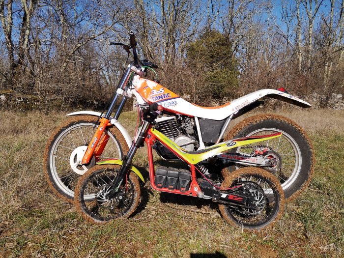

Grosse balade ce matin

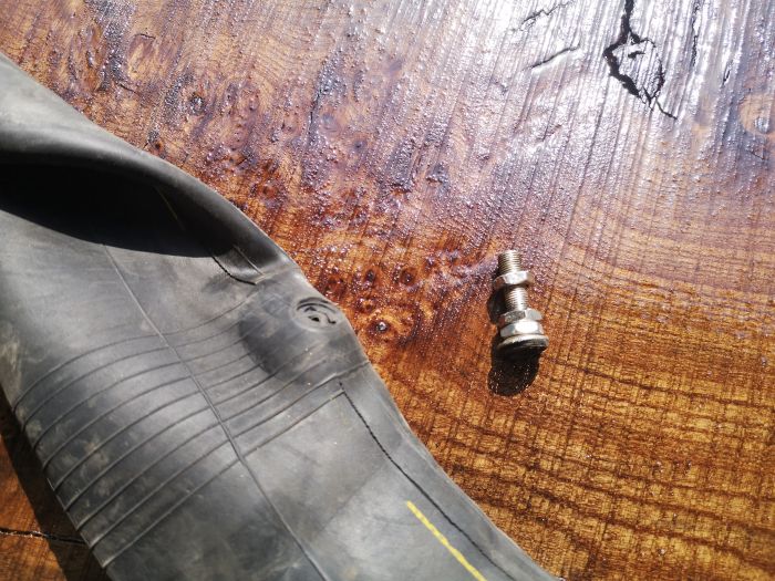

J'ai compris pourquoi j'avais crevé  :D
Je peux passer en tubeless ou il vaut mieux remettre une chambre ?

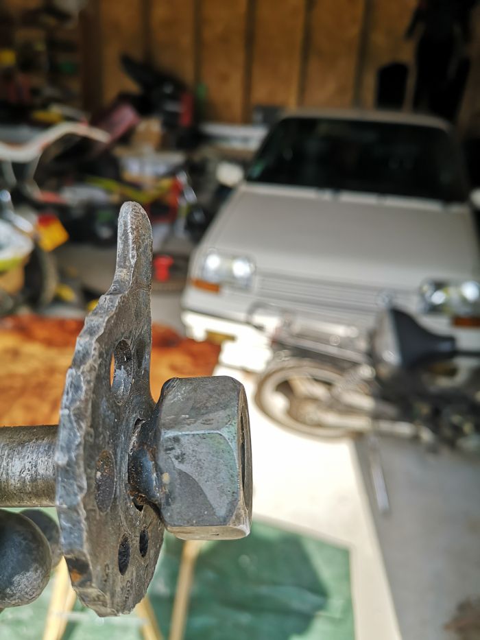

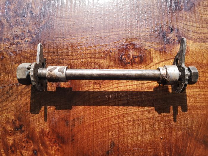

C'est normal l'axe de roue arrière  😡

Jante tubeless, donc c'est mieux de rouler avec un pneu.... tubeless !

Visiblement ton axe a été bidouillé mais dans le principe, c'est ça.

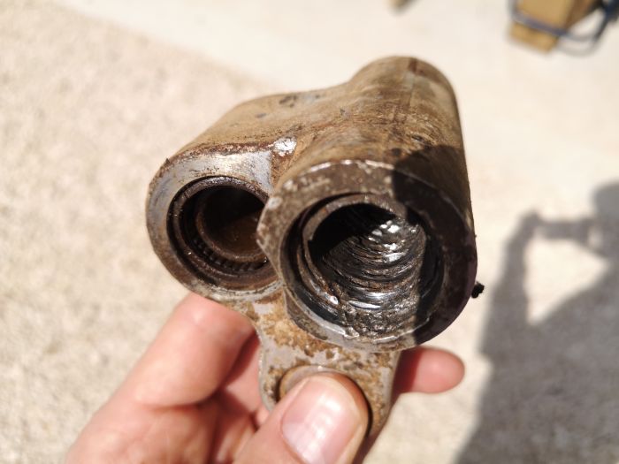

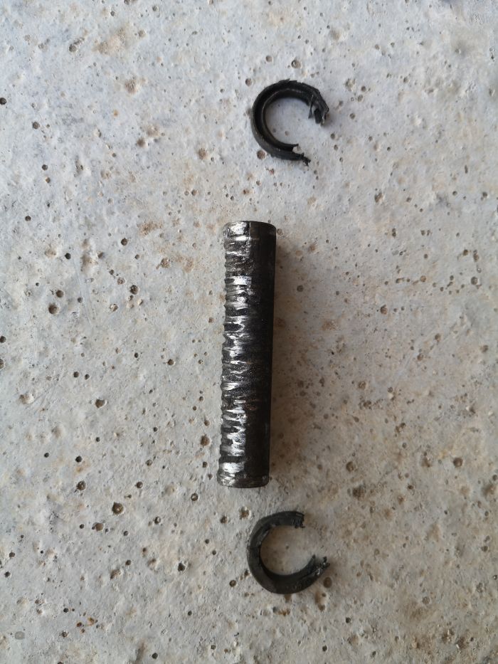

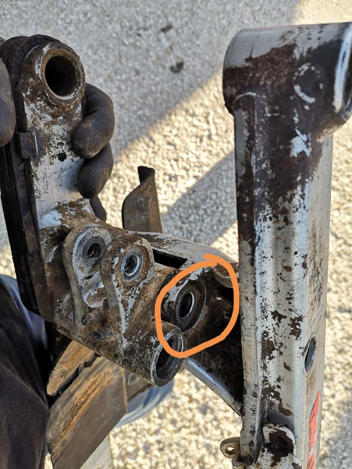

Euh... Y'a un souci là...
Remise en état d'une 305
C'est bouffé pareil à l'intérieur... C'est la biellette d'amorto
Posté le 24-03-2020, à 16:45
C'est souvent ce qu'on trouve sur les motos "lavées et graissées après chaque sortie".... 😄  😄

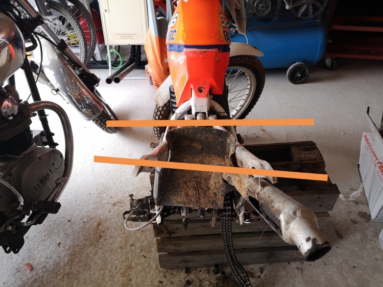

Dites, c'est normal que la boucle arrière soit tordu ?
Posté le 30-03-2020, à 20:38
Logiquement non...remets le garde boue arrière et vérifie...ya eu un choc, facilement tedtessable..avec un manche de pelle en prenant appui sur l'autre côté..en faisant pivot..
Posté le 30-03-2020, à 20:43
Oui redressage facile, je me demandais juste si c'était normal. Le grade boue est de travers aussi c'était pour ça.
Après c'est peu vrié, la photo c'est compliqué.
Merci !

retournement sans contrôle  😀
prends ton mètre
tu parts de l'axe de ton cadre ( vis de résé , colonne de direction c'est mieux)  et tu mesures de chaque côté (trous de fixation GB ?)
pareil en partant de l'axe de B.O jusqu'au même endroit que tu auras choisi ci-dessus
comme en guerre, triangulation  🙂
