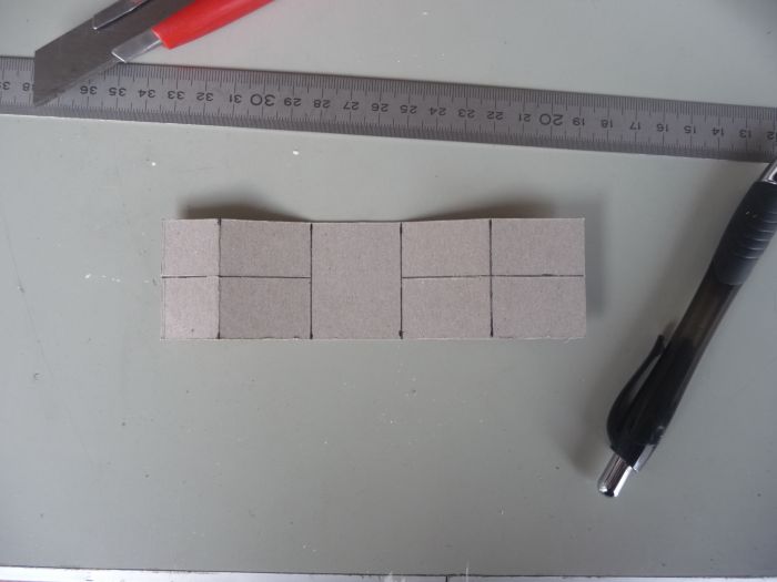

on continu la méthode artisanale.... ;)   patron/carton pour le carter/chaîne et la bavette arrière (car le garde boue sera emprunté à une moderne avec feux intégré)  😉
75 Trial FM 430
puis réalisation dans une plaque de PEHD de 1,5 mm   😡
75 Trial FM 430
un premier jet
75 Trial FM 430
voila pour la bavette arrière   😎
75 Trial FM 430
75 Trial FM 430
et le carter/chaîne   😍
75 Trial FM 430

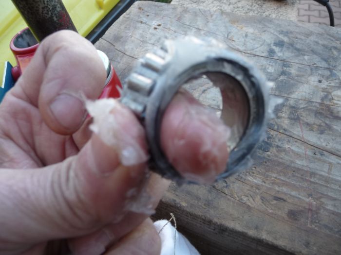

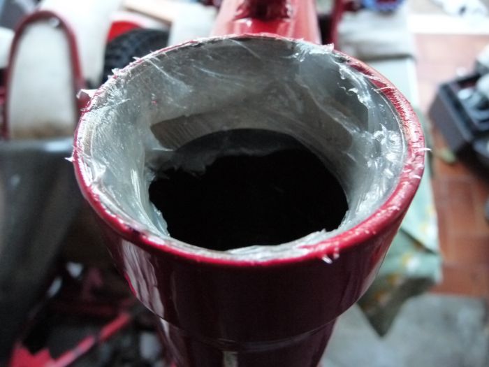

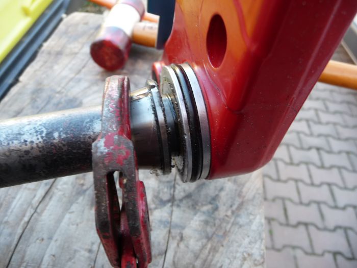

Ma méthode pour remettre proprement les roulements coniques de colonne de direction.
Ici des SKF 32005X (25x47x15), mais ils sont commun à beaucoup de modèles Fantic.
je fait perdre quelques 10ème au diamètre extérieure de la bague  (cuvette)   d'un rlt usagé  😡
75 Trial FM 430
de façon qu'elle coulisse sans effort dans la portée   ;)
75 Trial FM 430
bien graisser la portée et la cuvette neuve   😎
75 Trial FM 430
tapoter en veillant à être parallèle... avec un massette PVC   😡
75 Trial FM 430
quand la cuvette est à fleur, finir de la pousser avec "l'outil maison"  et une massette en fer   🤬
75 Trial FM 430
quand le bruit change "Klang klang" , c'est quelle est bien au fond de la portée   👍
75 Trial FM 430
et voilou, y a plus ka pour celle du bas !    😂

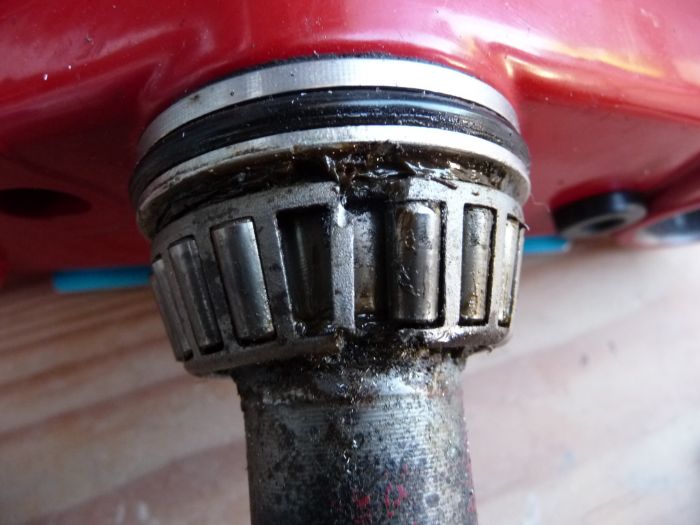

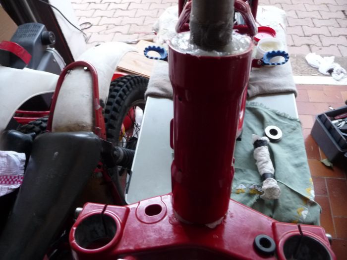

Posté le 11-03-2019, à 18:22

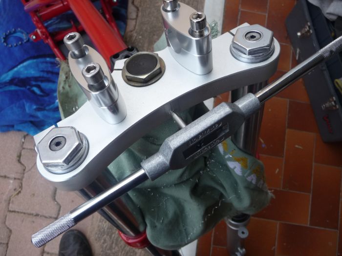

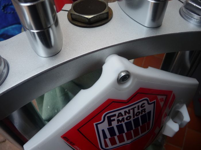

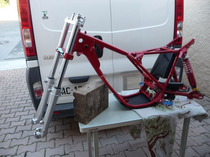

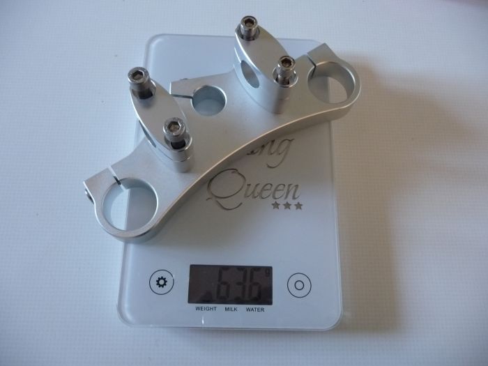

Je laisse tomber la fourche d'origine en 32 mm au profit d'une fourche de 303 en 35 mm   😉
plus rigide , meilleur amortissement .... ;)
donc remplacement des tés d'origine par un té de 300   😳
75 Trial FM 430
le té supérieure du 300
75 Trial FM 430

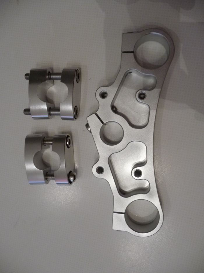

est remplacé par un té Delay en alu taillé dans la masse   😍
75 Trial FM 430
75 Trial FM 430
en plus c'est la copie au niveau des cotes du té de 200 , très convoité   ;)

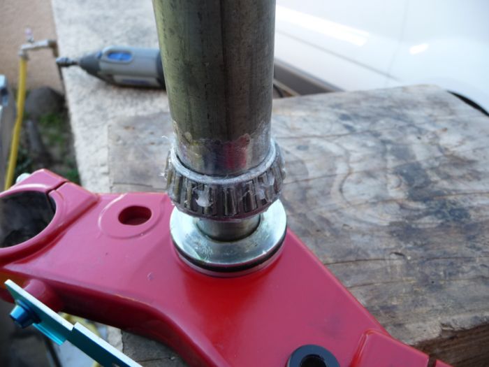

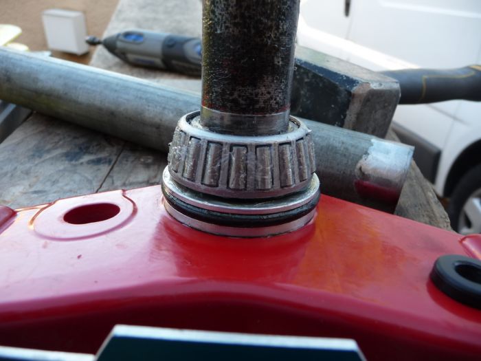

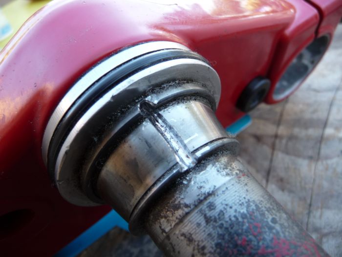

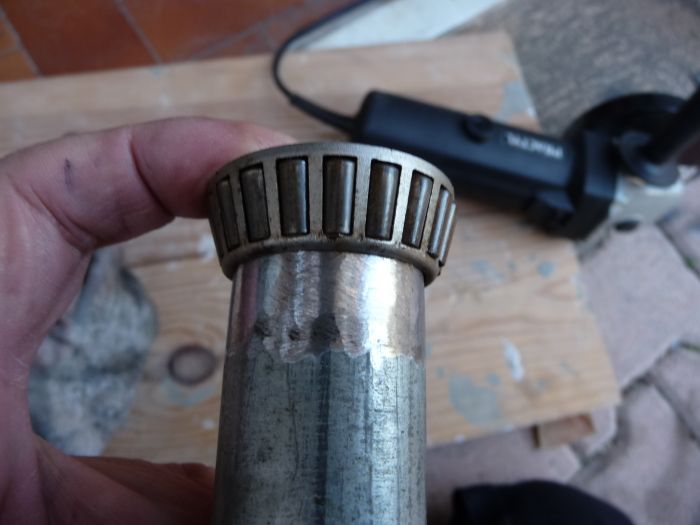

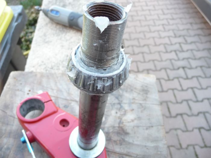

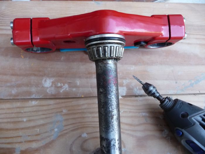

je vire l'ancien rlt inférieur avec Dremel et fraise carbure de tungstène   😡
75 Trial FM 430
75 Trial FM 430
75 Trial FM 430

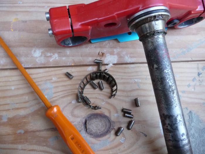

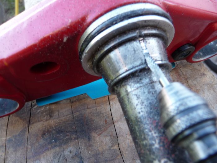

j'attaque la bague intèrieur   😡
75 Trial FM 430
75 Trial FM 430
a ce stade ...un p'tit coup de burin pour la fendre  🤬
et comme elle  ne serre plus l'axe, à la pince quelques rotation et on fait monter   😎
75 Trial FM 430
bien graisser le rlt
75 Trial FM 430
75 Trial FM 430
j'utilise une bonne graisse waterproof
75 Trial FM 430

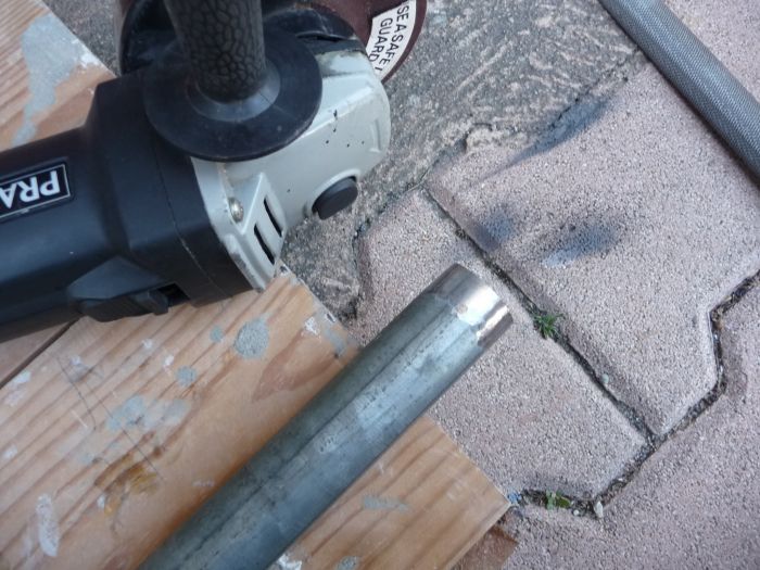

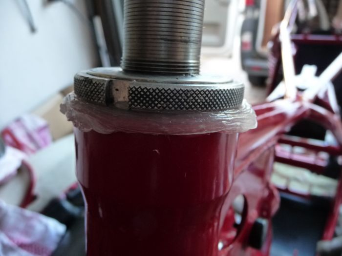

me suis fait un outil maison pour "engancher" les rlts de direction
75 Trial FM 430
75 Trial FM 430
on tape à la massette   🤬
75 Trial FM 430
bien à fond   😳
75 Trial FM 430
graisser abondamment les rlts et les cuvettes sur le cadre   ;)
75 Trial FM 430
75 Trial FM 430

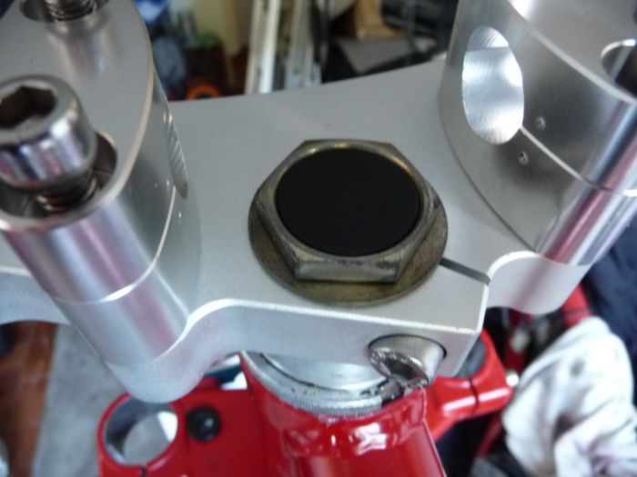

quand on serre l’écrou de compression la graisse déborde....là c'est bien graisser, faut pas négligé ce pt de la moto...poussière, eau
75 Trial FM 430
75 Trial FM 430

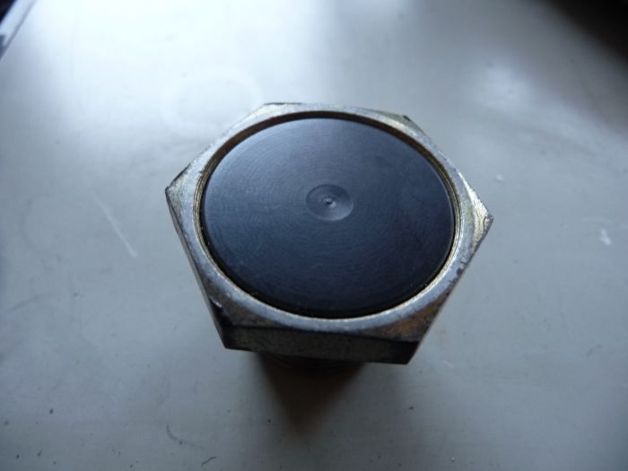

d’ailleurs j'ai fait tourner un bouchon pvc pour obturer l'écrou du té supp, pour éviter que l'eau ne s'y engouffre   👍
75 Trial FM 430
75 Trial FM 430

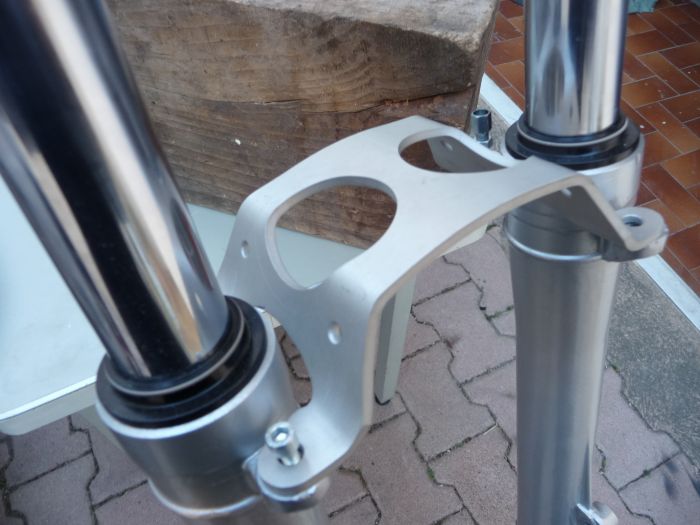

petit essai avec la fourche du 303..... je l'ai entièrement démontée, nettoyée + remplacement des spy et cache poussière    ;)
75 Trial FM 430
le pontet alu viens d'une Beta   😎
75 Trial FM 430
çà vas être cool    😳
75 Trial FM 430

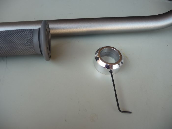

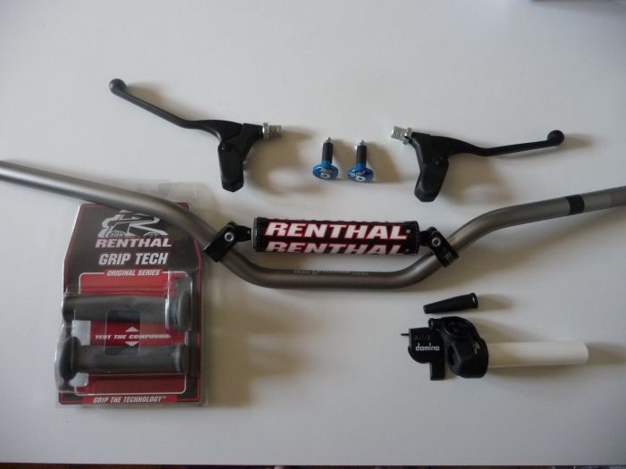

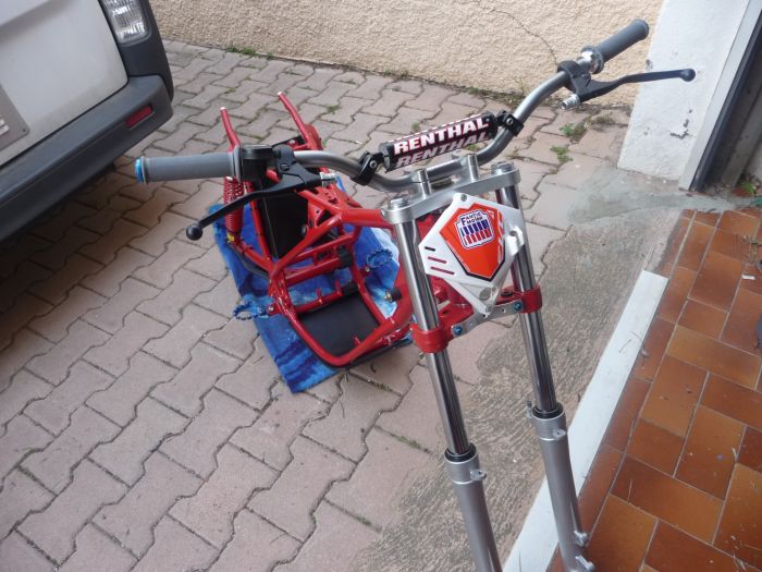

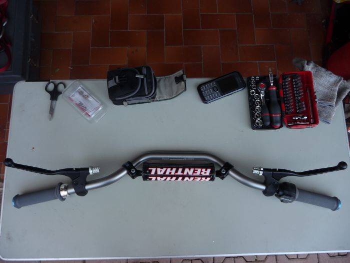

Ce matin tranquillou...  🙂   je m'attaque au poste de pilotage
75 Trial FM 430

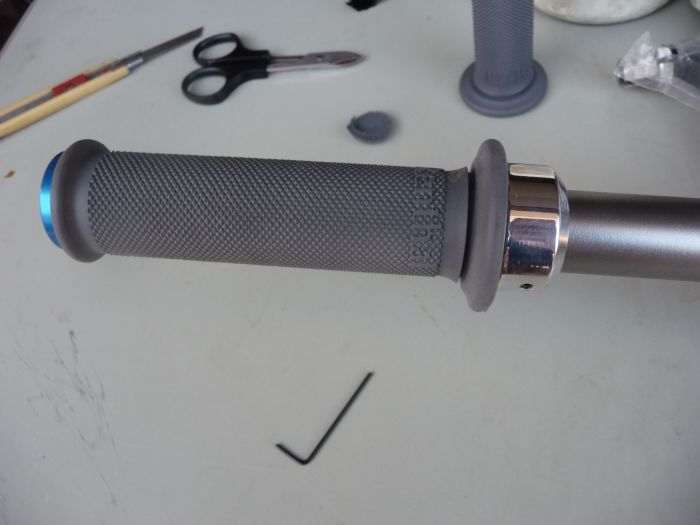

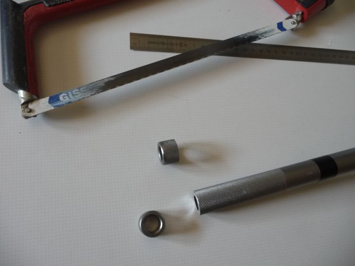

comme j'ai pas "le bras long"   😄   sur tout mes guidon de trial je coupe 14mm pour être plus à l'aise dans les virlos ultra short   😉
75 Trial FM 430
je fait aussi tourner une bague de maintien ...
75 Trial FM 430
plus de poignée qui ce déplace vers la droite    😍
75 Trial FM 430
et voilou un Renthal avec leviers et tirage rapide Domino, du classique ...mais fiable et efficace !!!    👍
75 Trial FM 430
les poignées sont des Renthal médium....le top   👍

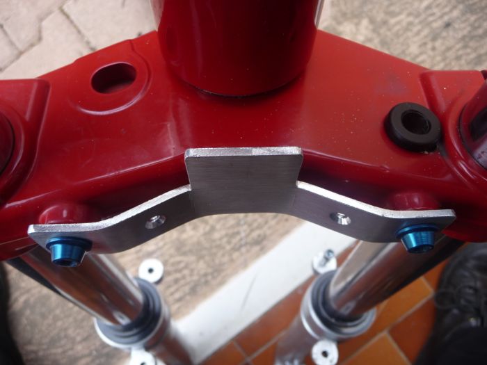

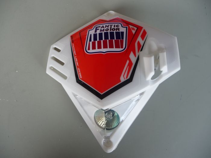

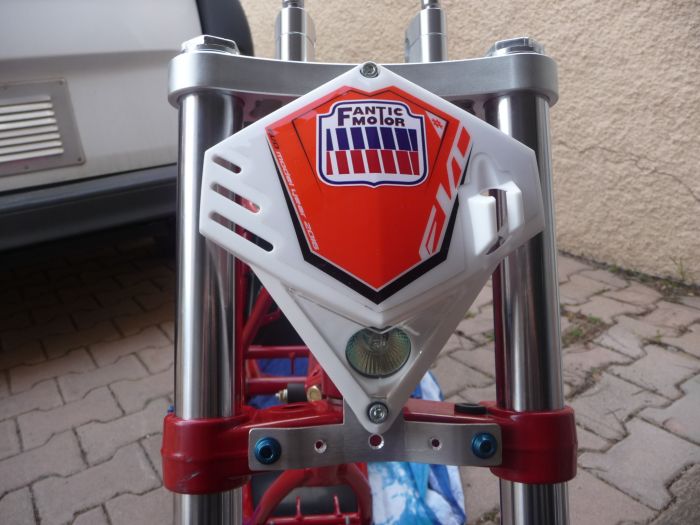

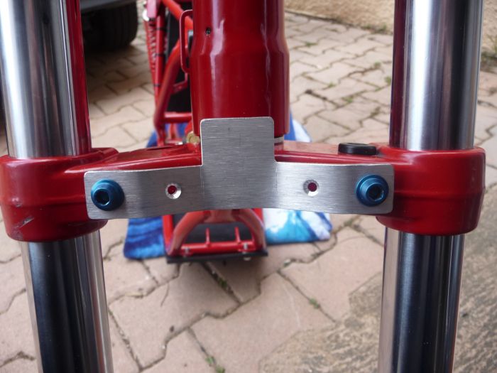

Le gros phare d'origine est remplacé par une plaque phare récente   😍   d'une Beta Evo
histoire d'affiner et moderniser la silhouette   😎
75 Trial FM 430

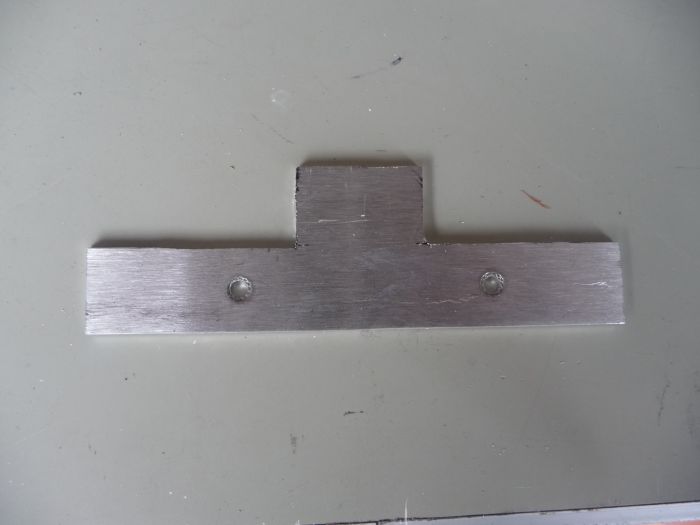

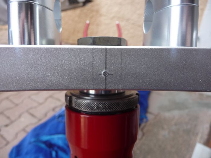

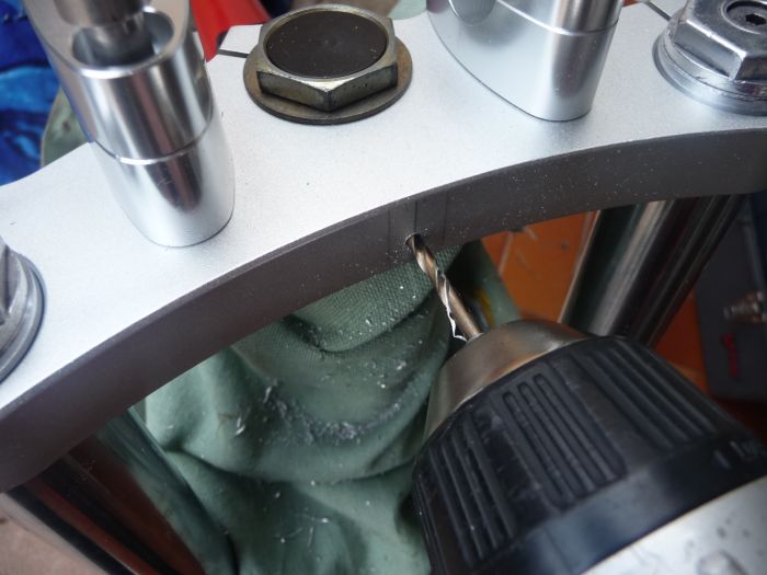

traçage, pointage sur le té supérieur .....
75 Trial FM 430
perçage/taraudage     😡
75 Trial FM 430
75 Trial FM 430
et voilou pour le haut avec une BTR de 5 mm    ;)
75 Trial FM 430

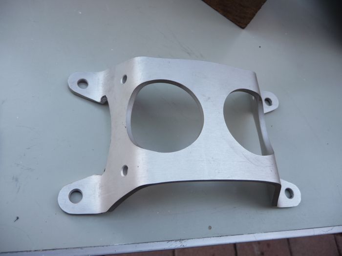

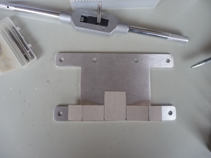

pour le bas, c'est plus complexe   😳   ....d'abord un gabarit carton
75 Trial FM 430
report sur de la récup alu
75 Trial FM 430
75 Trial FM 430
après quelque coups de lime, perçage  et mise en forme   😉
75 Trial FM 430
75 Trial FM 430
plaque phare fixée   🙂
75 Trial FM 430
çà vas le faire ....     😍
75 Trial FM 430

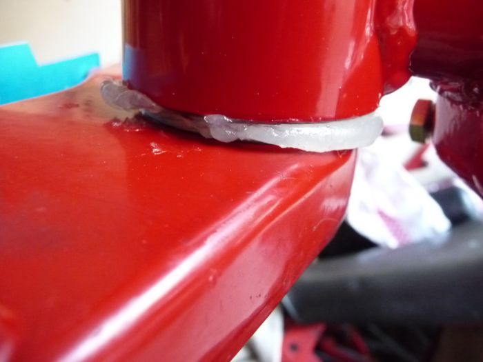

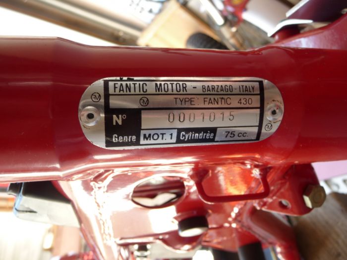

Pour faire râler Gigi.......hier j'ai mis un grand coup.....en fixant la plaque constructeur  😂  😄
