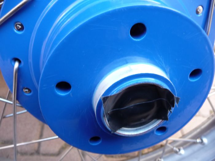

Posté le 26-03-2019, à 17:27

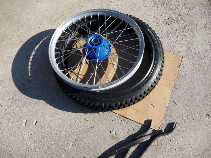

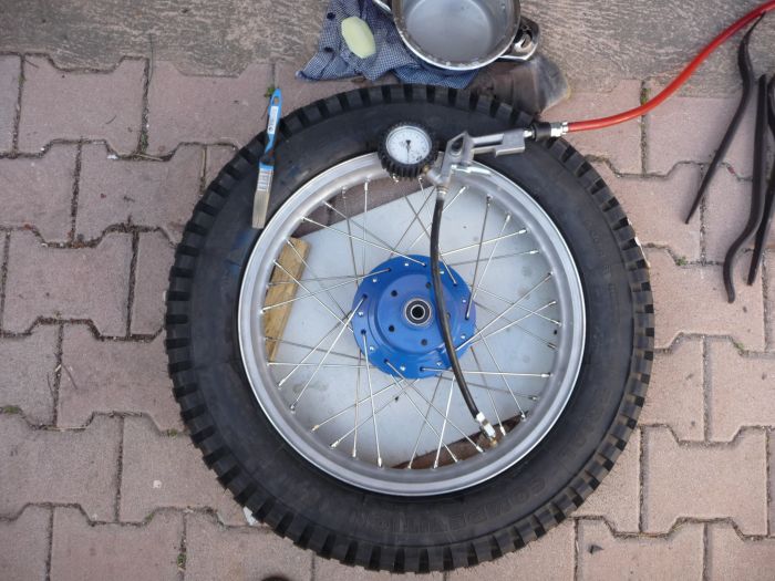

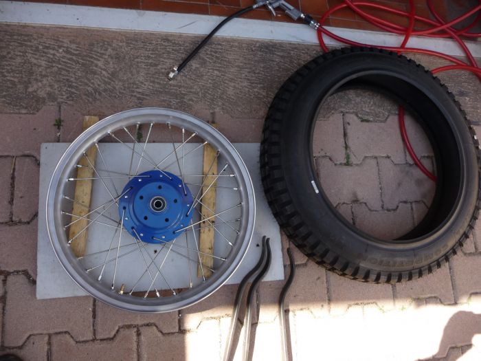

m'attaque à la roue arrière  🙂
75 Trial FM 430
un grand clac !   😡    le Michelin tubless est en place   😎
75 Trial FM 430
p'tit décapage de la peinture   😳
75 Trial FM 430

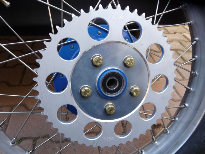

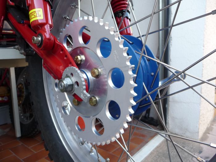

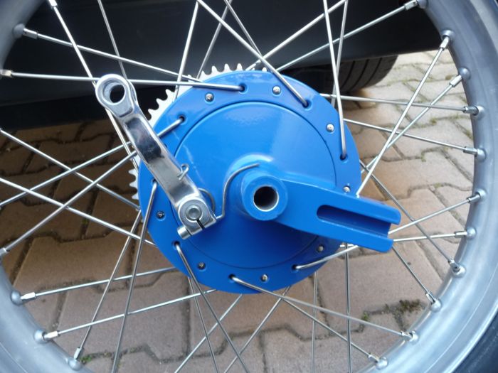

pour y placer une couronne 53 dts  (c'est la même que sur les 125 TX 250)
75 Trial FM 430

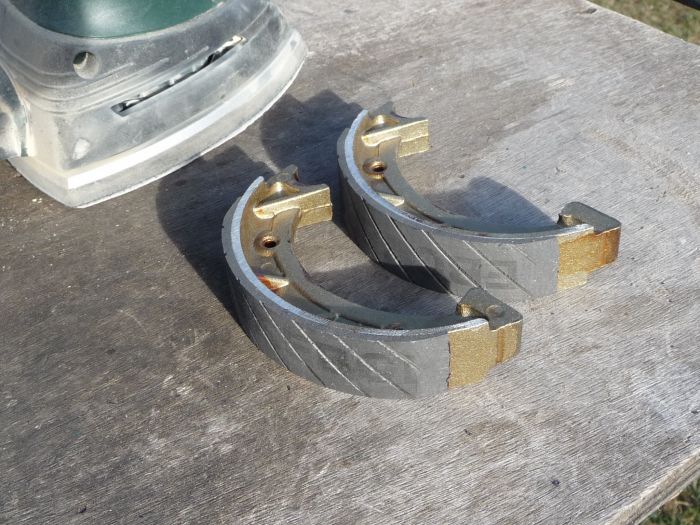

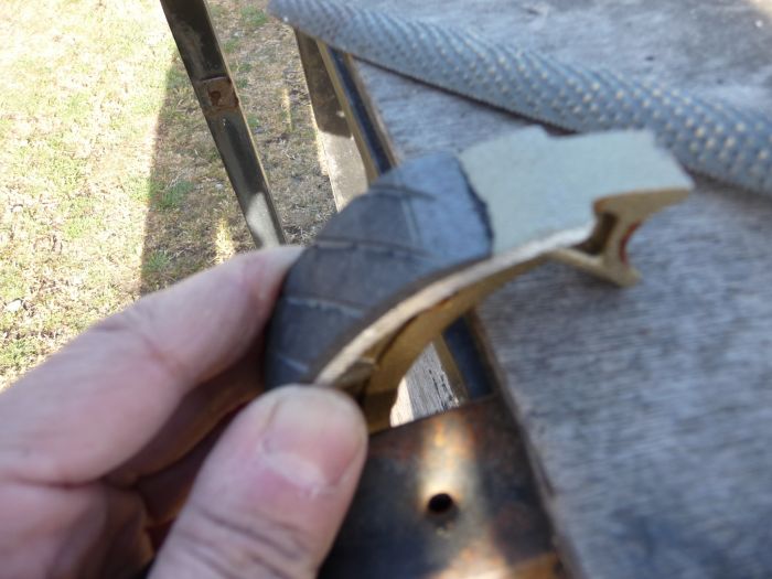

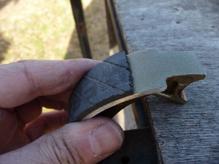

détalonnage des mâchoires  EBC  😉
75 Trial FM 430
75 Trial FM 430
le freinage sera plus progressif   ;)

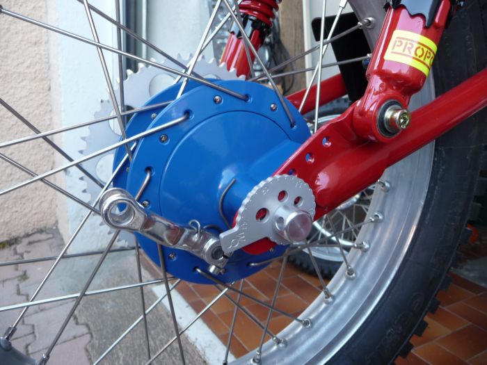

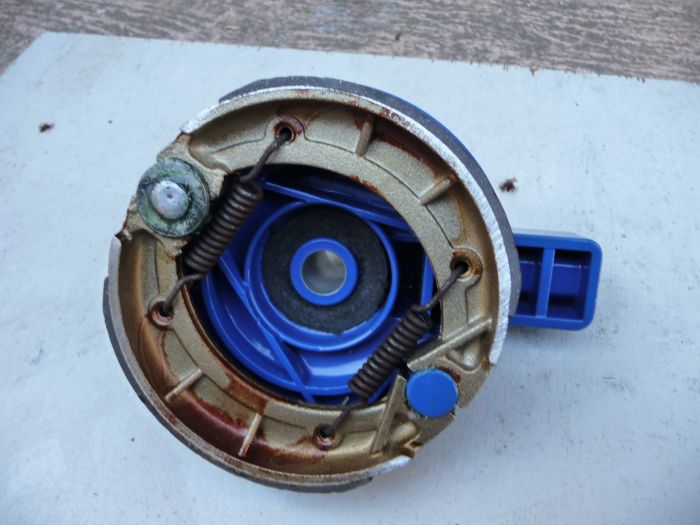

75 Trial FM 430
un peu de graisse sur la came, les pts de rotation
75 Trial FM 430
et voilou la roue AR est prête   😍

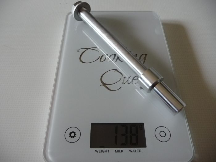

75 Trial FM 430

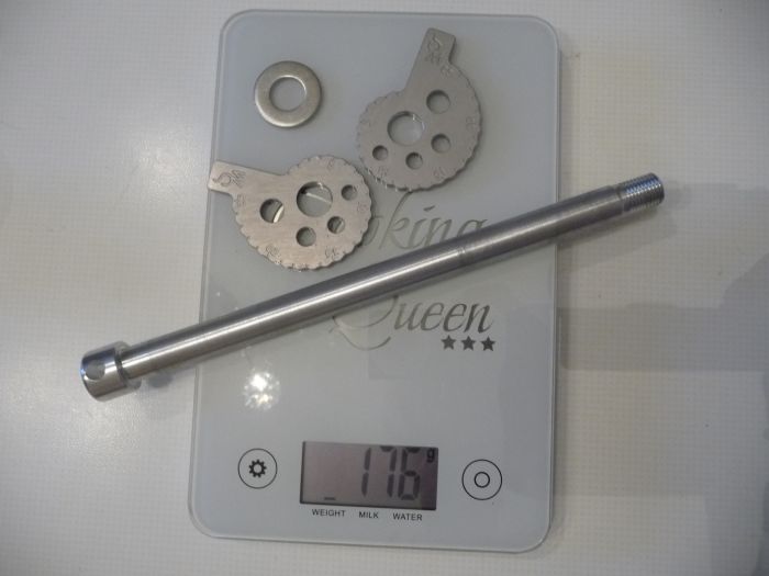

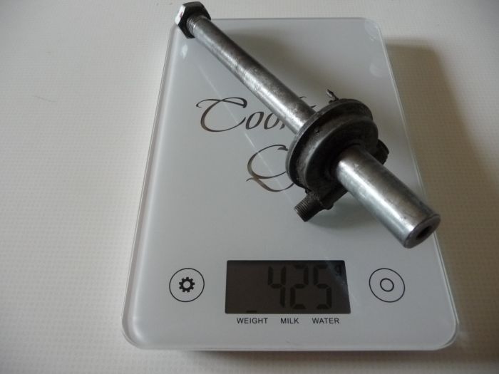

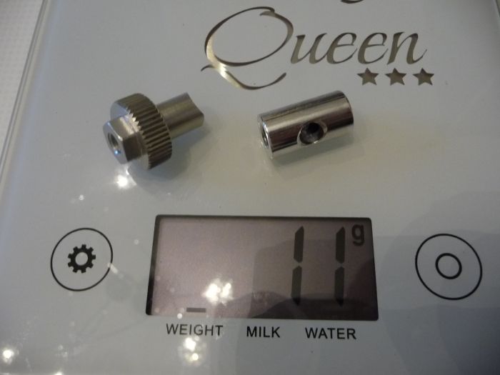

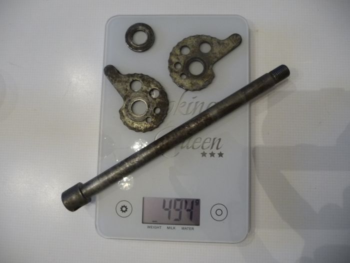

l'axe en acier...
75 Trial FM 430
est remplacé par un ensemble alu 7075   😉
75 Trial FM 430
en place sur le cadre   😍
75 Trial FM 430
75 Trial FM 430

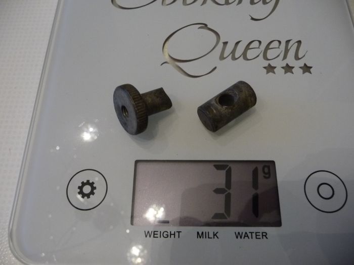

le système de tension de tringle en acier....
75 Trial FM 430
est remplacé par un système en alu  😉
75 Trial FM 430
çà vas impec   🙂
75 Trial FM 430

Putain toi tu es un fou  😂  😄 .peux tu m'indiquer la dimension du diamêtre intérieur de ta couronne ,si c'est une 428.
merci et beau travail.
Serge
Moto(s) : FM 430 FM 150
Posté le 26-03-2019, à 18:20
75 Trial FM 430
Posté le 26-03-2019, à 18:26
Serge
Holla Sergio c'est du 428 acheté chez BMZ ref: 147
diamète: 46 mm , trous de fixation : 8 mm

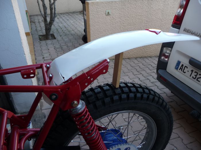

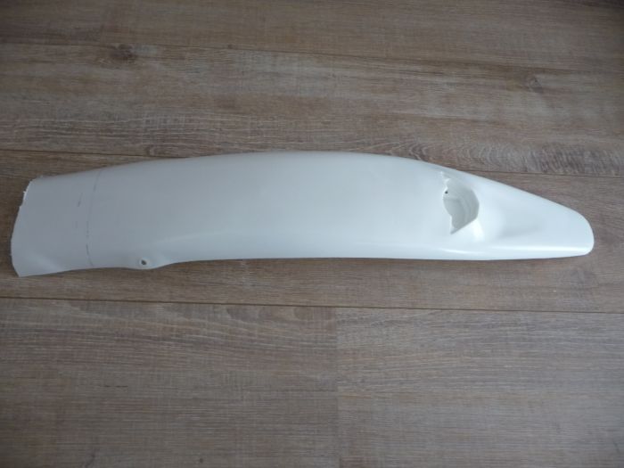

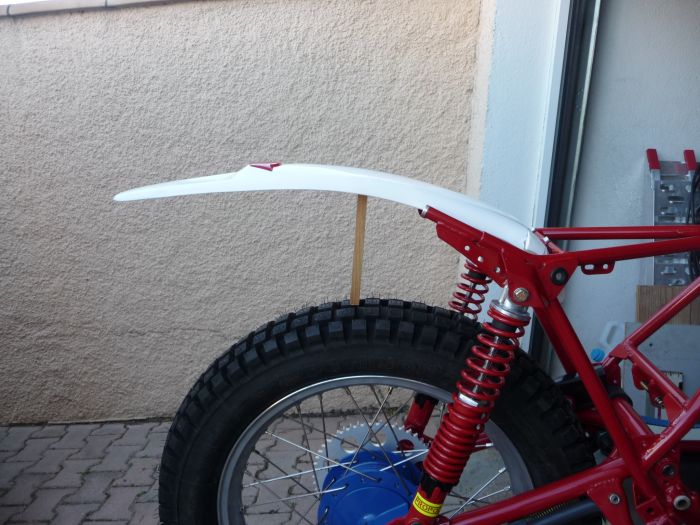

Le G boue AR est celui d'une Scorpa SY    😉
j'ai coupé une partie pour le présenter
75 Trial FM 430
premier essai après formatage au pistolet thermique  😡         ....Oups! trop haut au niveau de la selle !     🤬
75 Trial FM 430
deuxième essai après modifs ...
75 Trial FM 430
nettement mieux   😎    juste un peu de longueur à revoir sous la selle, et ajustage avec la bavette   ;)
75 Trial FM 430
reste à fabriquer deux platine alu pour fixation à l'arrière du cadre.....

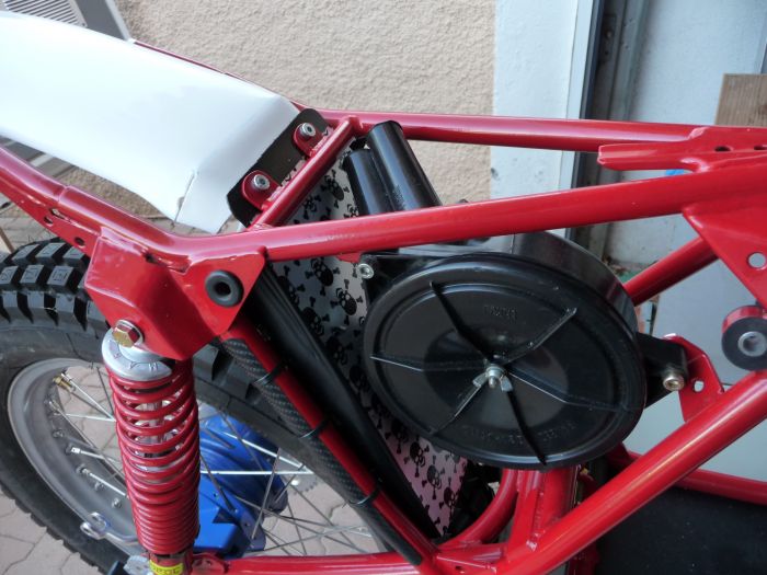

Posté le 28-03-2019, à 18:33

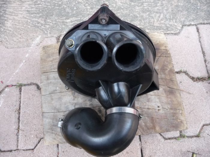

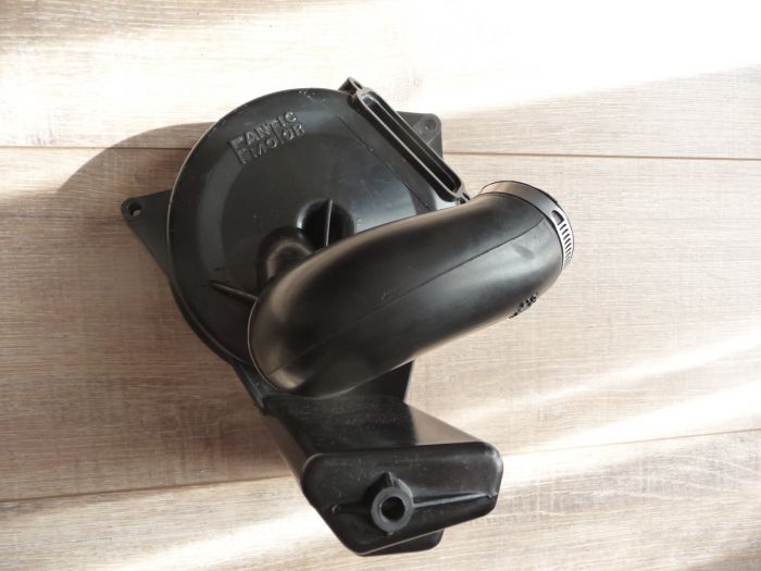

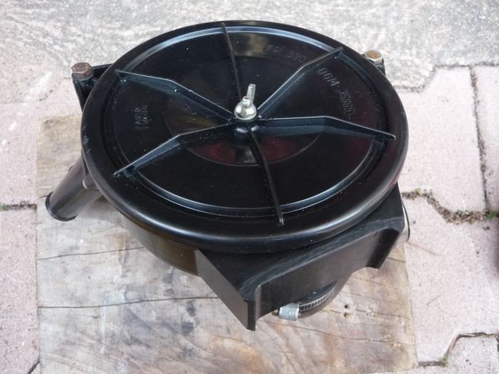

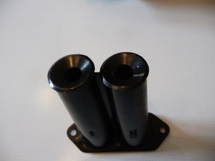

Pépa du boitier filte
75 Trial FM 430
j'ai supprimé la boite à outils   😡
75 Trial FM 430
Ce boitier est commun au 50, 125 et 200....mais sur le 50 et 75 l'entrée d'air est bridée (petit carbu)   😳
75 Trial FM 430
après modifs des "trompettes"    😉
75 Trial FM 430
çà vas être en adéquation avé la prépa cylindre/carter et carbu plus gros !

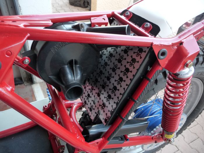

p'tit essai dans le cadre
75 Trial FM 430
tout tombe bien , Gboue/bavette     👍
75 Trial FM 430

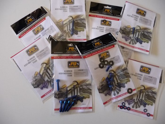

Posté le 29-03-2019, à 18:47
Cool j'ai reçu la visserie alu 7075 anodisé    😍
75 Trial FM 430

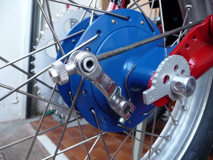

Posté le 02-04-2019, à 10:54
Allez roue avant....   😡
75 Trial FM 430
flasque et mâchoires détalonnées   ;)
75 Trial FM 430
l'axe acier.....
75 Trial FM 430
75 Trial FM 430
et voilou    😍
75 Trial FM 430
