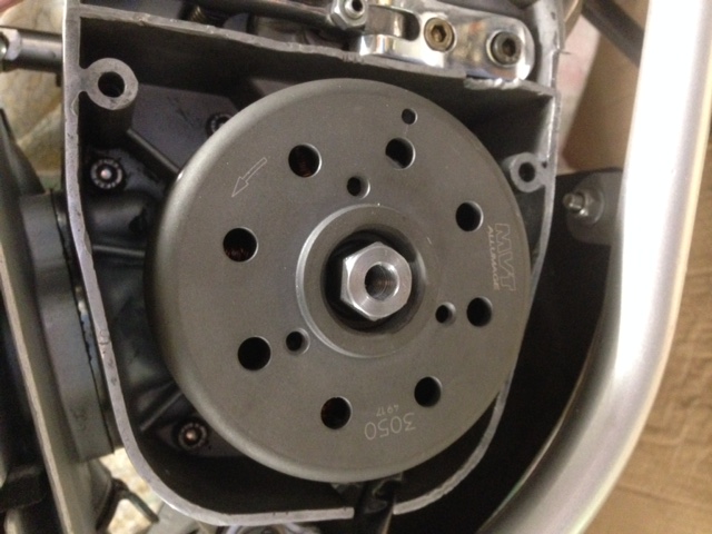

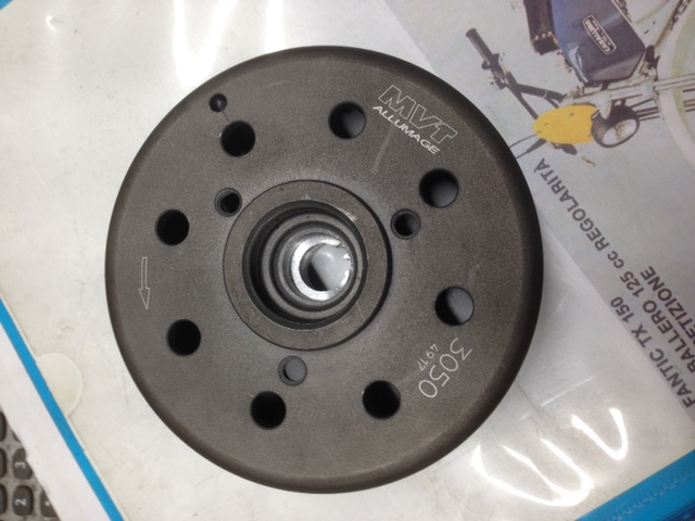

J'ai vérifié sur les photos envoyées par Phil15, il a bien un EXT112 et le volant 3050
deux 125 rc 77 sur la table
Posté le 22-01-2018, à 17:49
Et je confirme les cotes : on a 17.5cm de diam au plus fort du cone vilo contre 15.3 d'alésage max sur le volant Millenium. Et si je prends un volant Ducati AM6, l'alésage est idem, 15.3...  😂  🤔  🤔
Posté le 22-01-2018, à 19:46

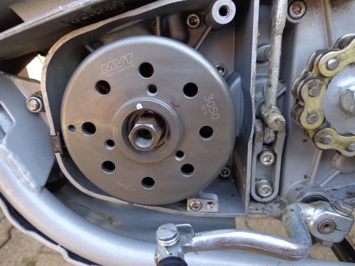

Sur mon KS J'ai monté un MVT Millénium Ext 112 avec volant 3050 avec écrit aussi dessous 3313
Tout c'est monté nickel !
Sur celui de Phil il y a écrit en dessous de 3050, l'inscription 4917==> DIFFERENCE ?
Voir post de la mise en place ici : https://www.forumfantic.fr/viewtopic.php?id=65&p=2
@ Chris : pour info l'allumage DANSI qui était présent sur le KS que je t'ai vendu s'est monté sans probleme sur mon KS bleu.
Il n'y a donc pas de raison : mon allumage millénium EXT 112 doit se monter sur ta belle !

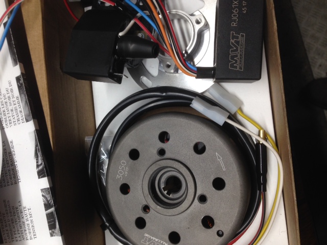

le MVT millenium que j'ai en stock depuis 1 a2 ans dans sa boite :
sur la boite ref 16-410000 allumage MVT millenium AM6 KICK
sur le rotor: mvt 3050  l'autre chiffre est 0310
l'ensemble se place parfaitement sur le cone  du 80 rc  qui est demonté dans l'atelier!!
a+ rerou

rotor:  diam entré sur le vilo  (coté le + large) : 15.23mm
          diam sortie sur vilo ( coté le + etroit ) : 11.20mm
sur une longueur de 26.30mm
vilo : de 12.25mm au début du vilo  au + large (diam du vilo ) sur 25mm de long
sachant que le rotor rentre bien mais peut etre pas aussi a  fond qu'avec le Dansi
il serait interressant que je prenne la mesure du Dansi (longueur ........)
si cela peut t'éclairer ????
a+ rerou

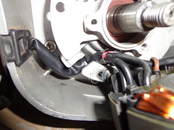

Voici des nouvelles de l'atelier... Tout d'abord je tiens à m'excuser d'avoir mis la panique au sujet de l'allumage mvt et je tiens à confirmer ce que vous dite depuis le début le mvt 3050 ext 112 se monte sans retouche sur le cone du
Vilo rcks  🤬  🤬  🤬  🤬  😉

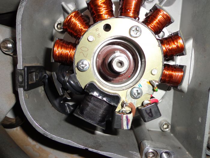

Ayant de mauvaise surprises depuis le début de cette restauration ,lorsque j'ai reçu l'allumage j'ai monte la platine du stator Avec deux vis correspondant aux deux filtage ,puis positionné le stator et enquillé le volant  qui a ce moment là ne recouvrait pas l'intégralité des bobines  et j'en suis resté lá  🤬  🤬
Màis avant d'aller voir mon pote tourneur j'ai voulu bien faire et fixer la platine avec ses trois points de fixation et profiter pour faire des lumières pour regler l'avance , un bout d'alu au tour et je me suis fait un centre avec un cone intérieur

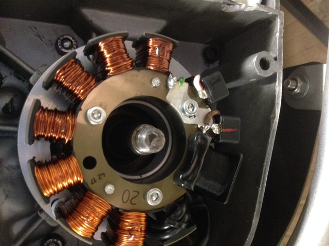

Puis j'installe mon stator

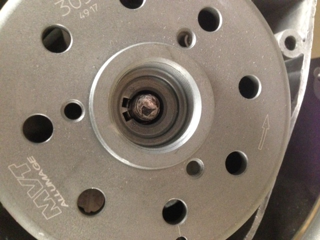

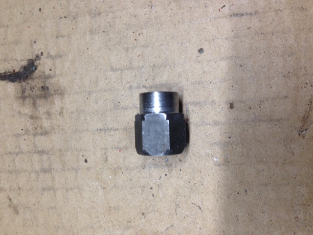

Puis chez le copain le volant se monte bien seul hic le filtage  du vilo de dépasse pas , un coup de tour plus tard pour augmenter l'alesage et diminuer la porter de l'écrou et voilà

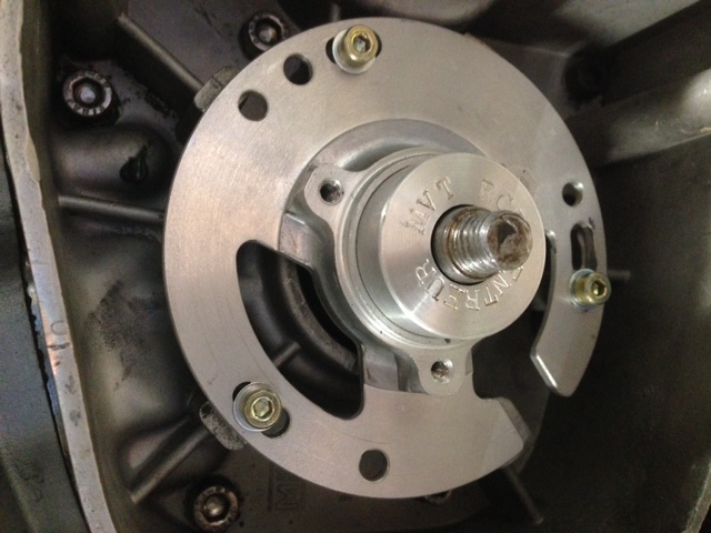

De retour je me suis fait l'écrou en question
Une fois en place à blanc
Bon maintenant va falloir caler tout cela ,je vais relir les posts pour trouver la première valeur avant pmh.en statique .
Désolé d'avoir été buté sur mon erreur du à un défaut de centrage de la platine du stator , et merci à tous pour votre participation ... 👍

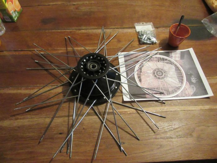

Posté le 14-02-2018, à 17:29
La blague de la semaine

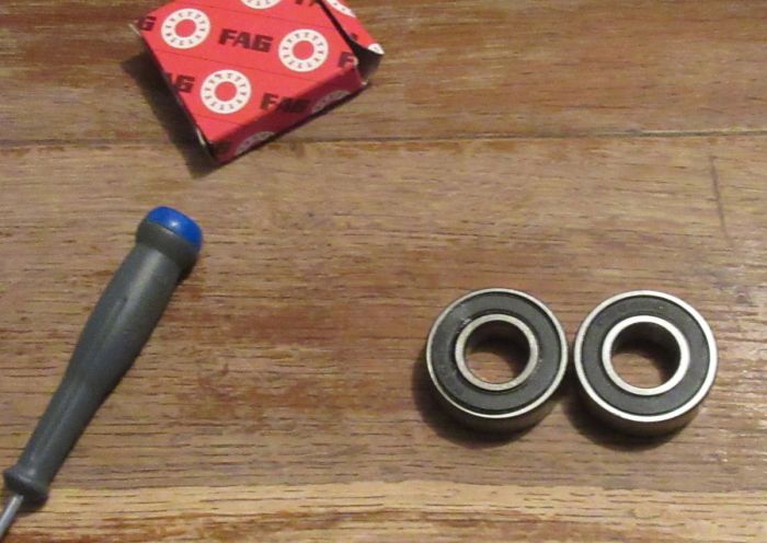

C'est en montant la roue avant sur sa fourche que je m'en suis aperçu (tout de suite!)
J'avais monté 2 Fag 6202 2RS mais quelle surprise de constater un jeu important de la roue sur son axe :(
J'ai mis un bon bout de temps à comprendre ceci :
Le 6202 existe en diamètre intérieur 15 OU 16mm  😂 et ceci au sein de la même marque, FAG.... 😂  😂
Je n'ai pas dû faire gaffe à la commande  :cry:
