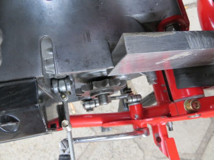

T'as essayé avec une p'tite tôle fine sur le patin supérieur, pour pas que la chaîne soit influencée par L usure de guidage??
Posté le 21-05-2015, à 15:56
Tetu comme un batteur le Stef : le gros épaulement est à l'exterieur !  😄

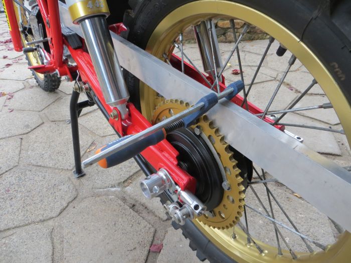

Hello EOLEMAN!
Et mes respectueux hommages à toute la bande de trialistes  😘
Magnifique ta bécane, beau boulot!
Comme toi lors du remontage de mon 125 RC, j'ai eu quelques états d'âme concernant l'orientation du PSB...
Après avoir fait une c.....  🤬, j'ai trouvé une technique simple pour être sûr du coup!
Bien entendu, il faut au préalable chiader l'alignement de ta roue arrière!
Mais comme juge arbitre, y a pas mieux!  👍
Ci-dessous, les photos de l'astuce: un serre-joint et une règle alu de maçon d'un mètre - FASTOCHE!
Chô!  ️
Restauration Fantic 301 Fm 403

Et ne te fies pas à un simple contrôle visuel, ma chaine paraissait parfaitement alignée avec un pignon monté à l'envers (je n'avais pas écouté le Doc... 🤬  🤬  🤬 )...

Meuuuuuh si ça doit le faire!
Tu passes la règle en bas de la couronne sur vos trial!
Pis tu coupes ce qui gène en dernier lieu!
Il a raison Denis, t'es têtu!
PS: si pas de règle alu, un manche de basse convient très bien... 😄  😄  😄

Bien vu GiGI pour la methode "mécanomaconnerie"   👍

Pour etre sur du coup, je vais tenter la methode du GIGI...
Pour autant, je vous rappelle que sur la photo de la la notice, l’épaulement est a l'exterieur..

Ca y est j'ai fait le test du GIGI... technique imparable   🙂 :(
c'est sans appel... epaulement a l'exterieur !

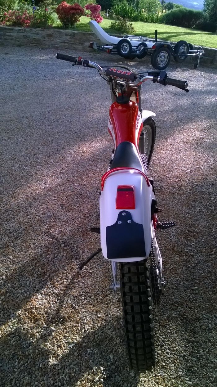

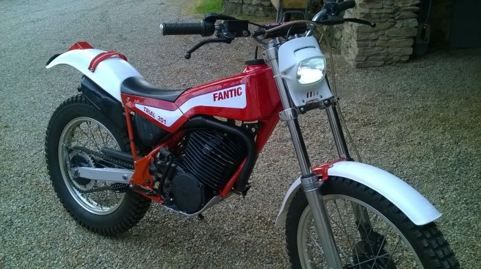

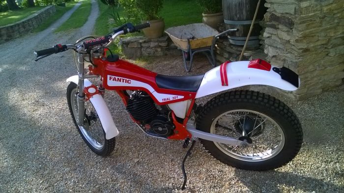

Il y a trois mois, jour pour jour, je me lançais dans la restauration de mon vieux Fantic 301 abandonné et tout démonté depuis plus de 20 ans au fond de mon garage  🤬
3 mois apres, la restauration est ''enfin'' termiiiiiiiiiiiiiiiiiiiiiiiiiiiiiiiiiiiiiiiiiiiiinée  👍  👍  👍
Merci a vous tous et au Fantic club pour votre precieuse aide  👍
Elle sera aux Fantics Days (j'espere ne pas trop la rayer !!!) 😳
Meme la lumiere fonctionne (j'ai mis des leds)
Reste plus qu'a m'occuper des papiers de cette moto (j'ai perdu la carte grise et l'ancien proprio , un ami, est décédé...)
Je sais, je sais !!! mon feu arriere est de travers... je vais y remédier !
a bientôt les Fantics man...
Qui motive longtemps, libere les talents  ...Moto(s) : 301 Fantic Fm 403
Posté le 26-05-2015, à 17:33
Bravo,
elle est superbe, on croirait qu'elle sort de la DIP, plus neuve , y à pas .
Très beau résultat, amuse toi bien avec .
Eric
Moto(s) : FANTIC 240 PRO 1984
Posté le 26-05-2015, à 19:59
J'allais te le dire pour ton feu et...ton garde boue  😄 ....mais t'inquiète pas ,c'est très courant d'avoir un truc 1 peu de traviole sur nos ANTIC motos ...puis quand cest super mis,c'est Desfois le plastique qui vire en vieillissant ...plus à droite ou à gauche selon le courant politique préféré du patron!!  😜  😄 ...et si tu veux,je te la rôde dans mon sentier des Lutins plein de caillasses,de ronces,d ornières!!  😄 non je plaisante,l' est trop belle!!  👍
Posté le 26-05-2015, à 20:03
