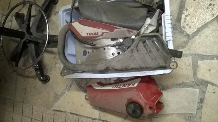

Bonjour,
Au retour d'une balade avec mon 301 il y a une vingtaine dans notre belle montagne noire (j'habite le tarn), je m'etais mis dans la tete de la demontee et la restaurer de A a Z.. Ce qui fut donc fait il y a 20 ans.... Je parle du demontage !
Aujourd'hui je dispose d'un peu de temps et ca y est.... Vingt ans apres la restauration a commencé! !

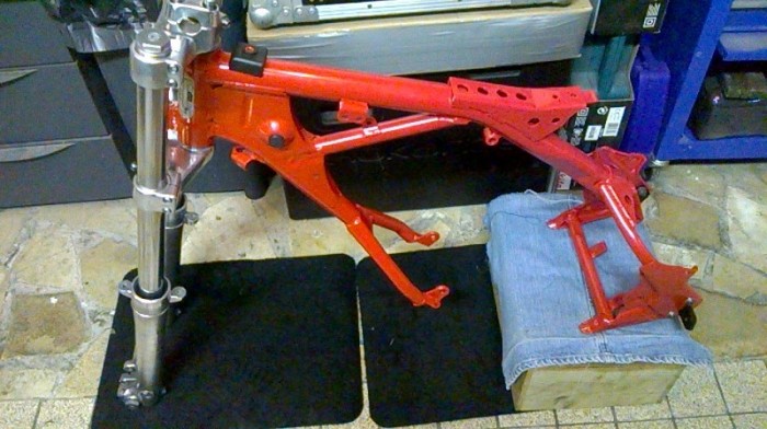

Deux photos du tas de pieces...

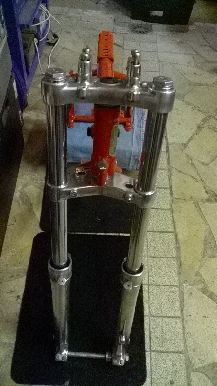

Le cadre a ete sablé puis repeind avec un epoxy passé au four.
La fourche totalement restaurée puis polie.
Je suis d'ailleurs a la recherche des joints cache poussiere d'origine, les miens sont totalements detruits.
Le carbu a ete netoye, un ami doit le passer dans un bain a ultrason afin de purifier ses entrailles....
Avant de remonter le moteur, je dois encore demonter l'embrayage car son etat n'etait pas des meilleurs...
J'ai plusieurs pieces dont j'ignore l'emplacement, si quelqu'un dispose de la part-list ou du manuel d'atelier, je suis prenneur. ...

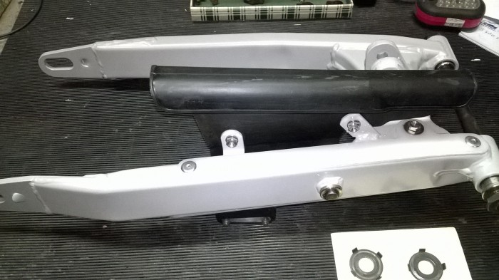

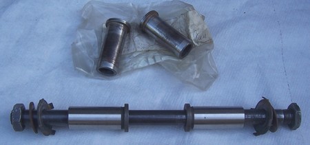

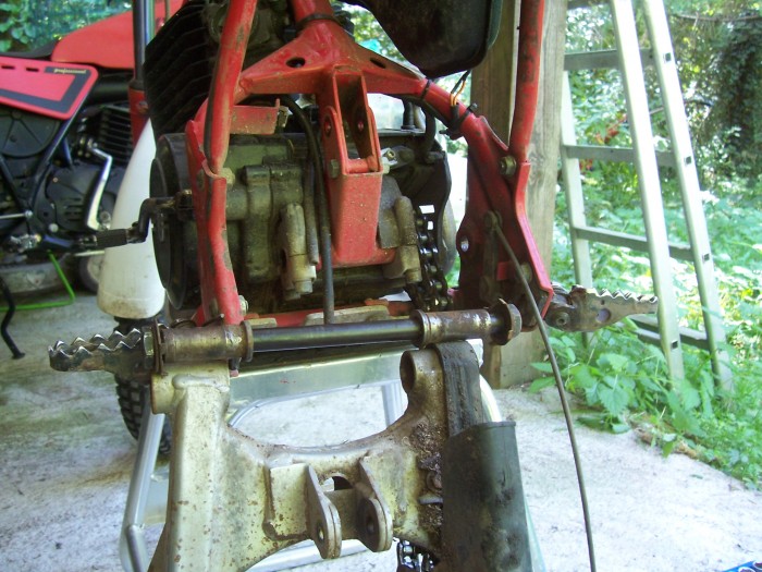

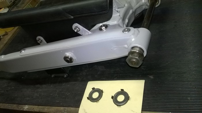

j'ai récupéré ce matin le bras oscillant qui était parti se faire peindre le museau au four comme le châssis.
le voici:
J'en ai profité pour fixer des patins en téflon au passage de la chaîne pour éviter d'user le bras oscillant.
Ça y est les questions commencent !
Sur la photo du bras , il y a deux rondelles un peu particulières, ça sert a quoi ? ça va ou ?
Au niveau de l'axe du bras oscillant, les bagues hydrolube se sont abîmées avec la cuisson de la peinture, je n'ai pas pensé a les enlever... 🤬 je dois donc les changer... Ca se trouve ou dans le commerce ?
Au niveau des bagues hydrolube, il y a deux grosses entretoises... l’épaulement va de quel coté ?
C'etait ma première pelle de questions, rassurer vous, il y en aura d'autres 🙄
le voici:

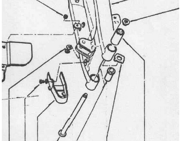

Ah oui... Alors ces rondelles bizares vont entre le cadre et le bras oscillant... Mais a quoi ca sert?

ho les mecs faite travaillé votre cerveau, ces bagues servent tous simplement a ce que les extrémité du bras oscillant ne s'use pas contre le cadre , ce sont les rondelle qui font le travail .
c'est pas plus compliqué que ca .

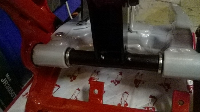

C'est bien ce que je pensait..., mais alors l'epaulement des bagues qui rentre dans le bras oscillant devrait etre du coté de cette rondelle, car de l'autre cote la surface de cette bague est plus etroite!
Qu'en pensez vous?
Merci.
Qu'en pensez vous?
Merci.

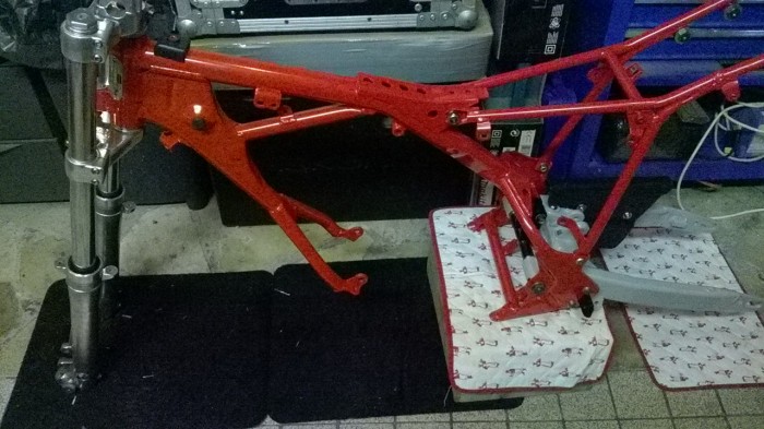

Ca y est le bras oscillant et le berceau arrière sont montés, l'enfant se présente bien...
Pardon pour la photo, c'est fait avec mon tel...
Mes bagues hydrolube étant en mauvais état, j'ai préféré tourner deux bagues en bronze et j'ai rajouté quatres joints toriques pour donner de l'etancheité a l'ensemble.

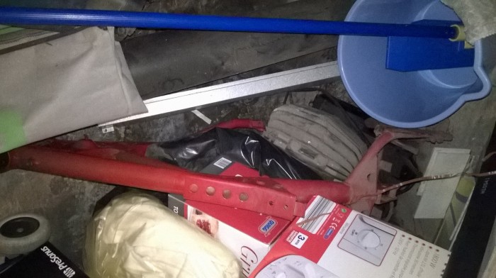

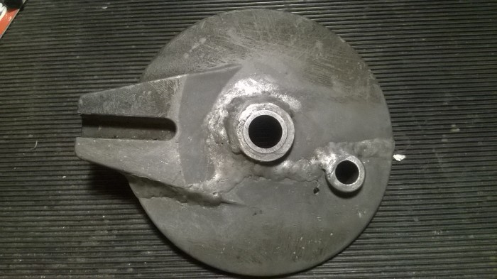

Je suis a la recherche d'une flasque arriere pour mon 301, c'est la pièce qui recoit les machoires defrein.
la mienne est en piteux etat ! cassé a l’époque , puis ressoudé de travers... poubelle !
Si une bonne âme avait cette pièce dans un placard...je pense que c'est la même que sur le 240, a voir... 👍
ça ressemble a ça.

La soudure à l'air sympa, l'est vraiment mort? ..gaffe ya des differences entre les flasques des modèles ,faut parfois un p'tit coup de lime...mon conseil, achète une roue complète. Occaz .ça sert toujours, ...euh ..et pi...t'es pas obligé de nous mettre le sigle de tes films préférés dans ta photo présentation!! 😄

C'est quoi les cotes 🤔
