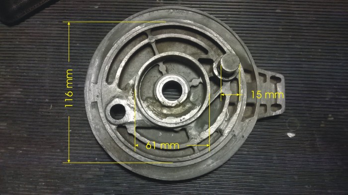

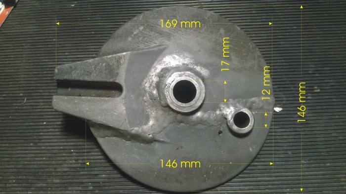

GOAREM, voici les cotes de la flasque int-ext.
merci pour ton aide.

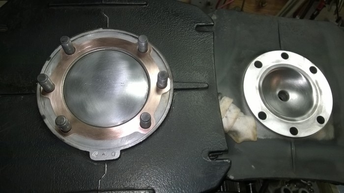

Avant de remonter le moteur dans son joli berceau, je tennais a verifier l'etat du haut moteur ainsi que l'embrayage qui colait a frois autrefois.
le haut moteur a l'air en tres bon etat, pas de jeu significatif, ni de cote en haut du cylindre, un petit coup de decalaminage et netoyage et j'ai refermé...ouf ...
au fait , connaissez vous le couple de serrage et comment faut il proceder  ? en escargot ? en etoile ?

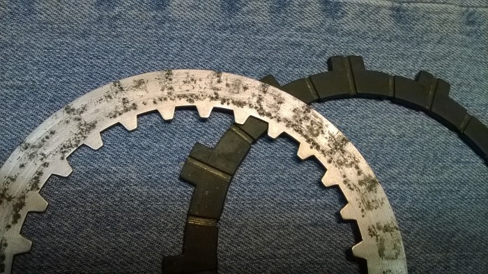

Voila la mauvaise nouvelle  😉 l'embrayage...
les disques ont l'air dans un etat plutot correct, je mesure au palmaire sur le bord exterieur du disque 3.40 mm et sur le disque 3.25 mm. il y a donc une usure de 15 centiemmes. c'est normal docteur ?
La ou je suis inquiet c'est que les inter disques en acier sont totalement piques en profondeur, je vais donc devoir en trouver !
Donc si vous avez ce genre de produit dans une de vos armoire, faites moi une offre, si je pouvais me passer d'un embrayage neuf a 80 euros , je serais ravi... ;)

Posté le 27-02-2015, à 20:23
30 Nm en croix sera la réponse pour le couple de serrage de la culasse.
Ton embrayage doit etre d'époque. Poubelle.
J'ai un ensemble de disques lisses + garnis d'origine Section de dispo pour un peu plus de 74€
Tu peux peut etre trouver uniquement les garnis et poncer tes lisses si ton budget est serré mais.... après on peut pas faire une moto qui marche avec des bouts de fils de fer...
Posté le 27-02-2015, à 21:04
T'as les bonnes réponses précises  véc chris  👍 , perso les culasses et cylindre 2 t , en croix ..au doigté et un reserrage à froid après 1 plein d usé...la clé dynamo j'aime pas trop, trompeur sur de la p'tite mécanique ( à mon avis ) mais indispensable sur de la + grosse . J'ai des disc piqués comme les tiens ,un coup de papier à l'eau sur une vitre, et tes garnis ont l'air correct ...moto restée longtemps inactive ( bon signe) dans son jus ( vieille huile sûrement aqueuse ) ,jmettrai une huile standard que je vidangerai après le plein d 1 réservoir , usé et je remettrais de la bonne huile, ( dextron ou perso synthèse voiture 5/40 ) . Ça te permettrai de voir si ton embrayage fonctionne bien, c'est tout à fait possible avec un peu de collage ou cirage les 10 premières minutes,  le temps que ça chauffe..ce qui est pas bien grave ...et si tes disques sont cuits c'est pas long à redemonter et en effet remettre du top + moderne et surtout neuf  à 74 ..tu sera tranquille.  Sois t essai sois tu change d office.

Etant donné que l'huile de boite ressemblait d'avantage a de la melasse qu'a de l'huile de boite, je vais donc remonter le viel embrayage avec de l'huile neuve et rouler une paires d'heure puis vidanger a nouveau pour laver la boite.
Je reviendrais vers toi a ce moment.  👍

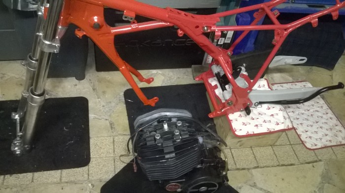

Posté le 03-03-2015, à 19:35
HELP !!!    smiley09
Je n'arrive plus a rentrer mon moteur dans le cadre, mon cadre n'as pourtant pas rapetissé  😳
en plus avec la peinture neuve, je n'ose pas trop forcer !
j'essaye de le rentrer par la gauche, peut être faut il le rentrer par l'autre coté !
Vous en penser quoi ?
Y t'il une astuce ?
Faut t'il démonter le bras oscillant ?   🤬
Restauration Fantic 301 Fm 403
merci pour vos retours ...
A suivre ...
Qui motive longtemps, libere les talents  ...Moto(s) : 301 Fantic Fm 403
Posté le 03-03-2015, à 19:48
Tu l'aurais pas sorti du cadre avec le haut moteur démonté des fois?? :(
Pour le remonter, je pense qu'il faut au moins virer la culasse....
Posté le 03-03-2015, à 19:53
Chris à + d'expérience, mais je te dirais côté droit ,culasse enlevée ,tu soulève ton moteur main gauche sous l'extrémité gauche ( ou sort ton axe sélecteur) et main droite tient le haut de ton cylindre extérieur haut droit ( côté échappement) tu soulève + haut de ta main gauche pour fr basculer une fois les 3/4 entré le bas sur l axe de bras oscillant ,ensuite descendre la main droite pour basculer le moteur en avant, faut mettre du carton, pour amortir , ça doit passer avec la culasse , mais je lavais monté sans ,et ça Cetait bien passé.
67 ans8686 messages 2828 images
Posté le 03-03-2015, à 21:01
Merci pour vos retours...
Je suis pot autant certain d'avoir sorti le moteur avec la culasse montee.
Mr Chris... Vous en penser quoi ?
Thanks...   🙂
