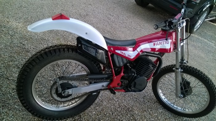

Posté le 10-05-2015, à 22:20

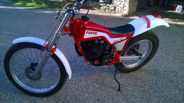

Les fantics days dans un mois, il fallait que je me bouge le cul :-)
Alors ca avance, encore un peu de taff au niveau du circuit electrique et ce Fm 403 sera comme neuf....
Petit clin d 'oeil a Steph qui m'a fournis le gicleur adequate :-) merci jeune homme :-)

Posté le 10-05-2015, à 22:30
Poaaaaaaaa !!! Elle est neuve cette moto  😍  😍
Beau travail  👍  👍

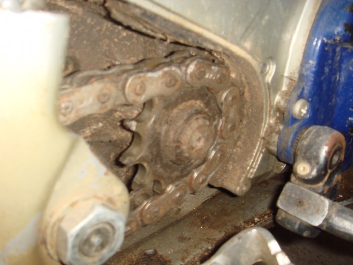

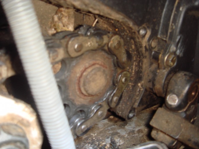

Posté le 12-05-2015, à 06:40
Restauration Fantic 301 Fm 403
Si ça peu t'aider ( photo du manuel )

Posté le 12-05-2015, à 08:19
Sur cette photo,le bosselage épais est à l'extérieur??!!....et vous Christian et Denis, c'est le bosselage fin ou le + épais à l'extérieur!?? Ça m'intrigue car je viens de regarder mon 307 qu'à pas de protection pignon, le bosselage épais est contre boîte,et la chaîne bien alignée !!.....et lez vôtres ??

Posté le 12-05-2015, à 09:12
Merci pour ta photo Christian, c'est tres explicite ...
je suis tout de meme etonné Steph que vous ayez des montages différents que celui montré par cette photo.
y aurait' il des differences selon les series ?

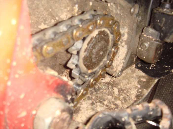

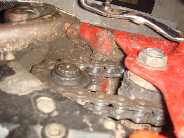

Posté le 12-05-2015, à 11:52
En attendant la réponse de chris...j'ai essayé de trouver la solution à rapport à cette photo?? Car je pensais l'inverse....alors comme c'est les mêmes boîtes à un poil près et les mêmes pignons, ya pas de raison que y est des différences....alors ma pro,307 et KROO sont montés gros meplat côté boîte,et je déraille jamais, ça paraît logique d'avoir + de distance pour le passage de chaîne et le numéro gravé de nombres de dents est visisibl quand le gros meplat est côté boîte....mais ça peut très bien que je monte à l'envers.. 🤬 ..ça m enbeterait !!  😂 ...j'ai cherché sur le net..j'ai rien trouvé...donc voila une photo de ma 307 ..chaîne nickel alignée, et j'ai tenté L expérience sur ma kroo...donc j'ai inversé le pignon comme la foto noir et blanc et j'ai poussé le pignon sans son circlips...pui j'ai tourné la roue arrière à la main en plusieurs expériences...chaîne très serrée ,chaîne lâche,en avant en arrière et à chaque fois le pignon se décolle de la boîte de presque 4 mm, étant donné que la différence de meplat est  de 5 mm, le vide créé indiquerait bien que l'alignement automatique prouve que le meplat épais est côté boîte...
...voyez, le pignon mis comme ça et plaqué contre la boîte, se décolle à tous les coups sans circlips et en tournant la roue assez vite à la main! Donc ya un vide,donc ce vide est pour le meplat! ..alors et la photo noir et Blanc..????..

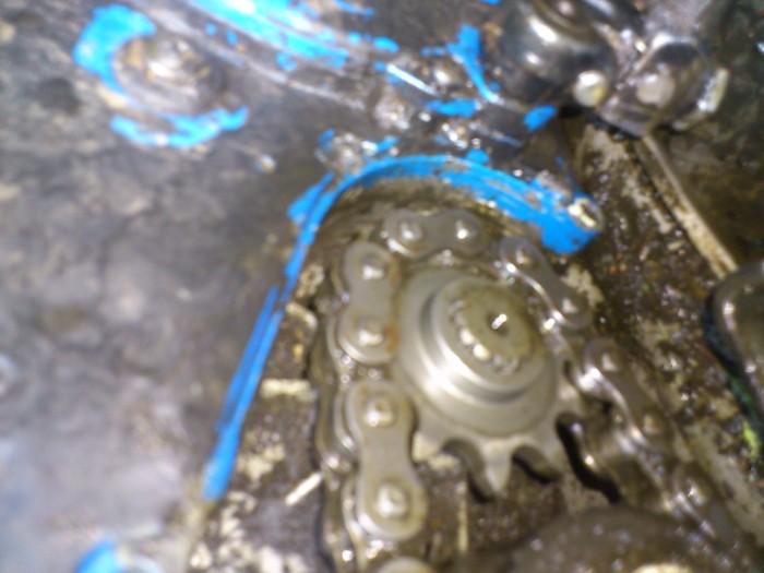

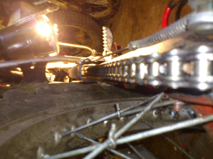

Posté le 12-05-2015, à 18:34
La question m'intrigue , comme j'ai 4 fantic dans le garage on va tirer ça au clair ! enfin je croyais  🤬
sur la 250 de 96 ( carter bleu) déport extérieur
sur la 125 de 86 ( chaine dorée) déport intérieur
sur la 241 de 88 déport intérieur
sur la 241 de 86 ( cadre rouge) déport extérieur
toute les chaines me semble alignées , et depuis le temps qu'elles roulent comme ça  .pas de problèmes.
la méthode de steph me semble bonne , tu ne mets pas le clips et tu fais tourner la roue ,tu vois de quel cotés le pignon
s'auto-aligne le mieux    .
bonne prise de tète  👍
