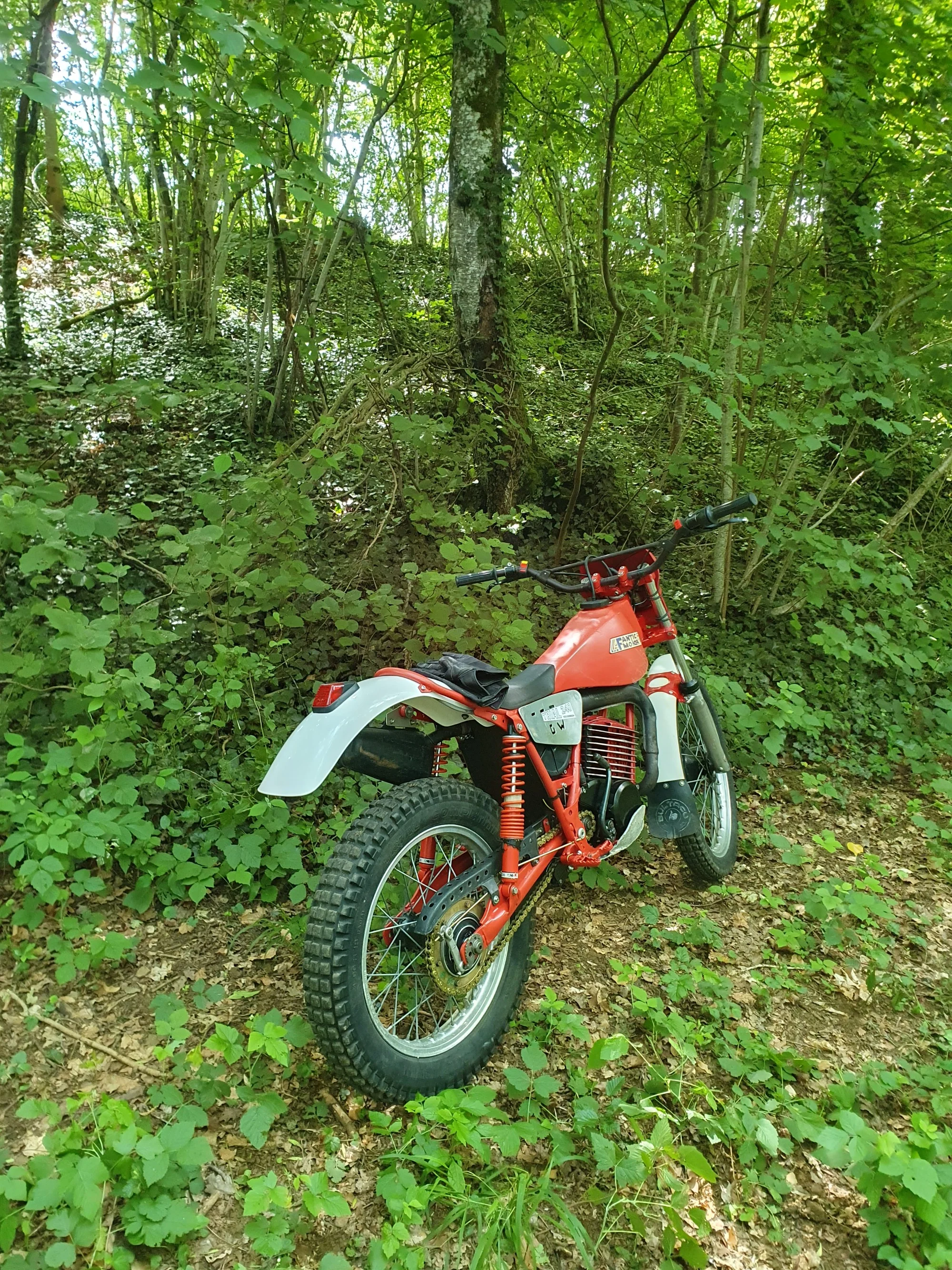

Posté le 10-06-2026, à 09:49
L'Antiquaire a écrit :
Chouette jardin 👍
philou09 a écrit :
il va pouvoir le labourer avec son 240 😁😁
Non le terrain est trop horizontal ! 🤭
du coup j'ai ma nouvelle selle qui lui va à ravir merci Chris.👍
J'ai reçu ma nouvelle carte grise je suis donc en règle reste à lui apposer une plaque d'immatriculation ( une toute petite )
j'ai roulé un peu avec;: très agréable à conduire mais pour le moment j'y vais par parcimonie .20260607_115153_483.webp
Je suis plus habitué à rouler avec des trails et enduros.
En tout cas merci à vous pour votre aide ! 👍

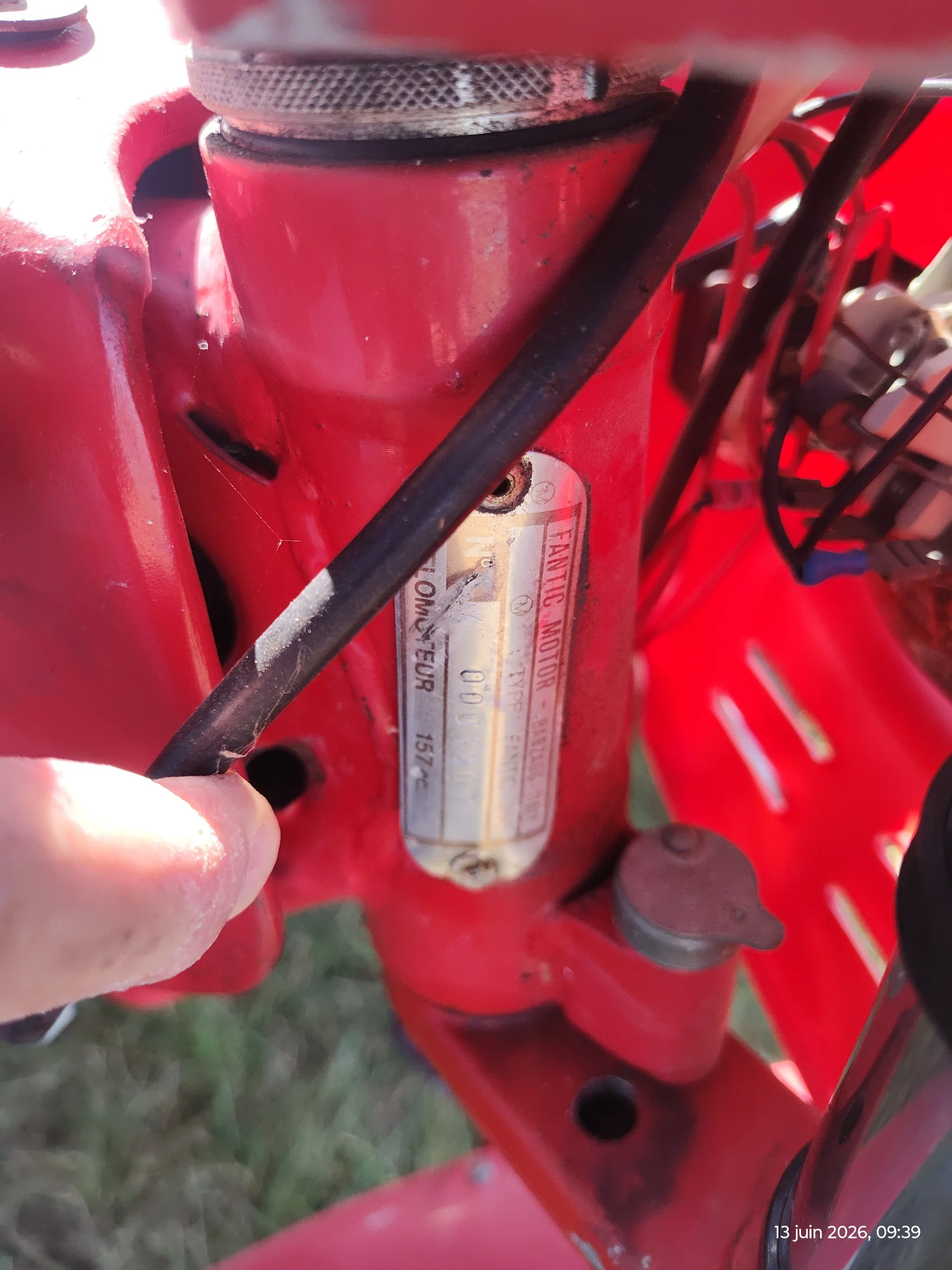

Une petite question,
savez vous comment enlever l'antivol de direction sans tout arracher.🤔
Posté le 30-06-2026, à 14:38
Un coup de disqueuse ..disque fin ..de chaque côté ...puis un coup de marteau ..puis léger meulage  et peinture .
Posté le 30-06-2026, à 16:53
Sans la clé, c’est impossible de sortir le barillet !
la méthode Beubeugne est la meilleure, vu que ça ne sert à plus rien, autant tout supprimer 😁
2929 messages 5858 images
Posté le 30-06-2026, à 23:27
Effectivement le verrou ne communique pas dans la colonne de direction, mais dans le te (photo Fantic 200 FM350).
Sinon en faisant sauter le gros rivet, le mécanisme doit sortir.
57 ans2222 messages 1111 images
Posté le 08-07-2026, à 13:14
Ben à la base je voulais simplement enlever le verrou mais je ne vois de rivet.
Posté le 08-07-2026, à 22:23
Le rivet est sur la plaque ronde qui pivote ...
