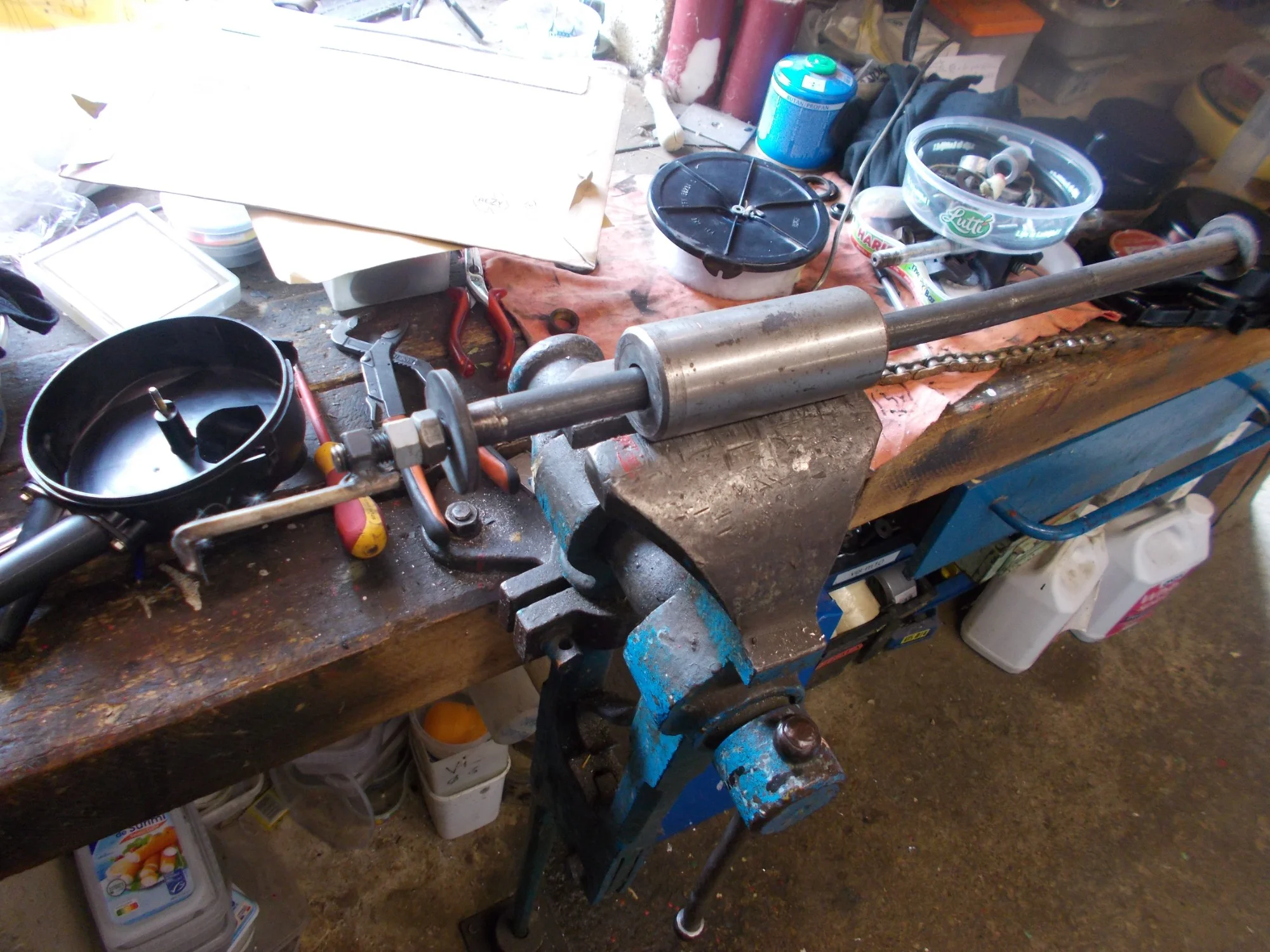

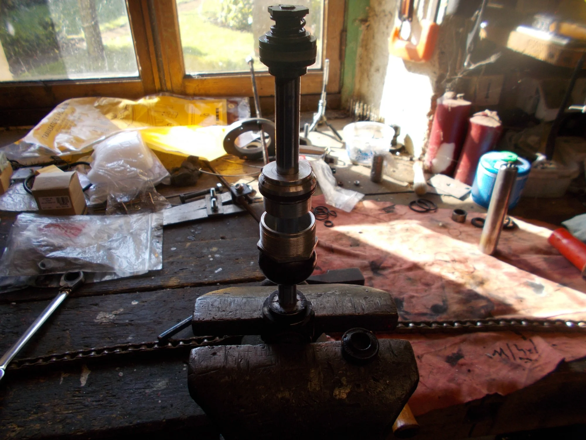

j'ai bien avancé, pour les joints de fourche il était prévu des changé, pour les extraire je me suis fait ça,
et j'ai réussi à trouver les joints pour les amortisseurs Marzocchi,
j'ai changé tous les roulements, joints spi des roues également de l'axe du bras oscillant qui lui était marqué que j'ai donc changé également.
j'ai mis de chaque côté un roulement à aiguilles plus une bague en bronze.

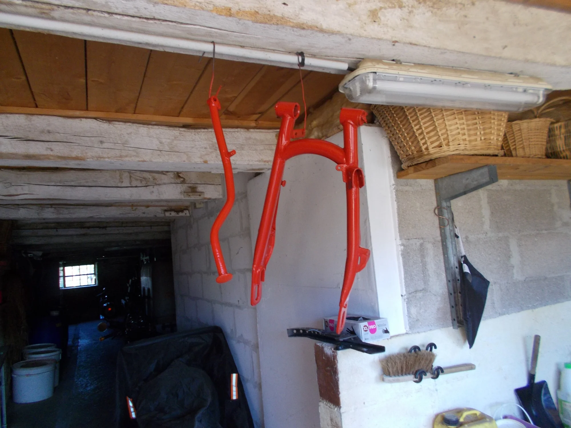

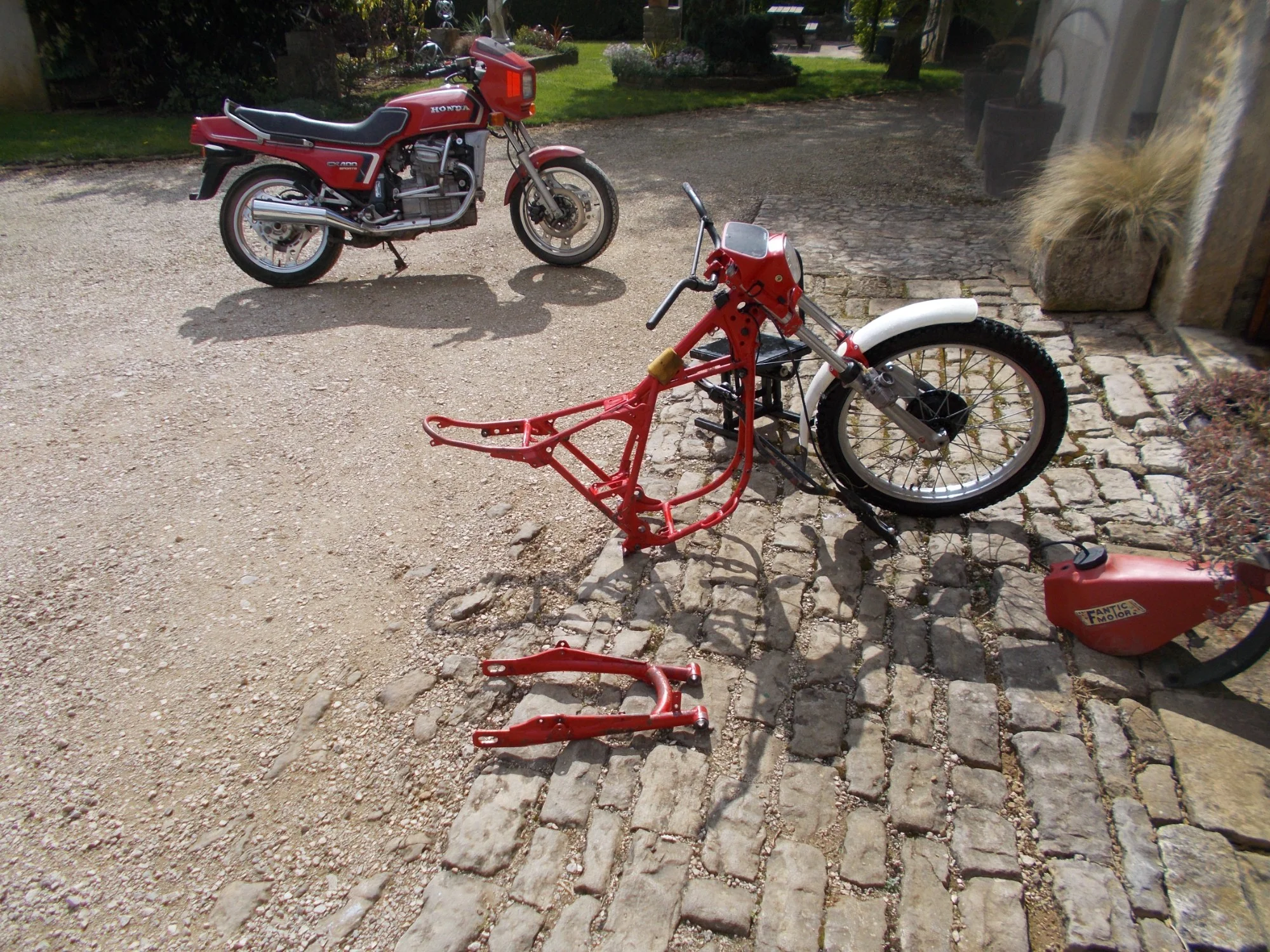

Un coup de peinture sur certaines pièces,
un kit chaine, un embrayage complet, deux trois babioles et ça ressemble à ça,
Côté moteur je n'ai rien touché il a une super compression et il tourne bien, je le laisse comme ça pour le moment.🙂​

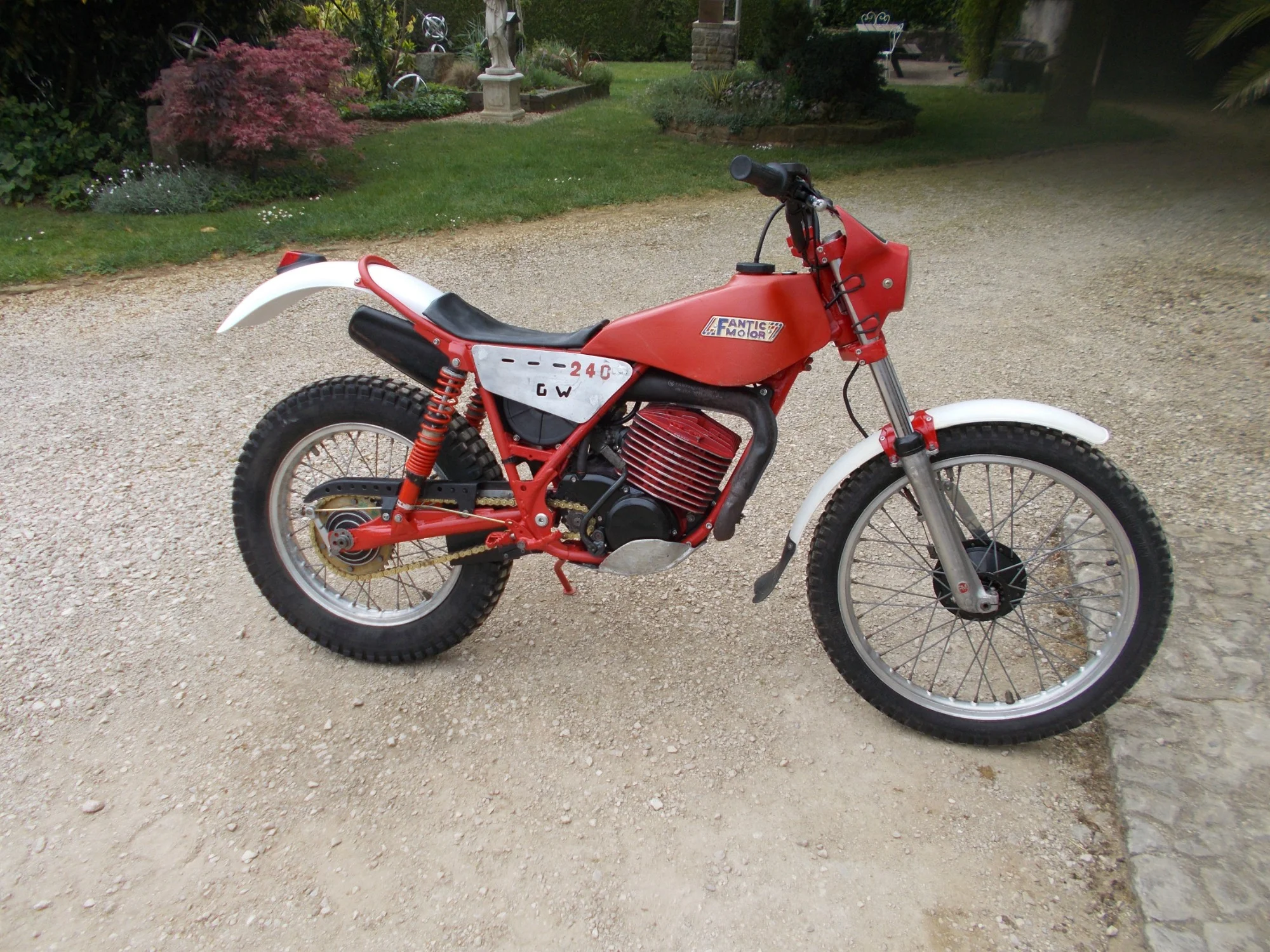

58 ans2222 messages 1111 images
Posté le 04-05-2026, à 15:17
Je pense que je vais trouver où me faire une selle un peu plus épaisse. 😁​

La selle sur ta moto provient d'un 300. Pour ta 240, si besoin j'en ai une belle en occasion ou il doit m'en rester une neuve.

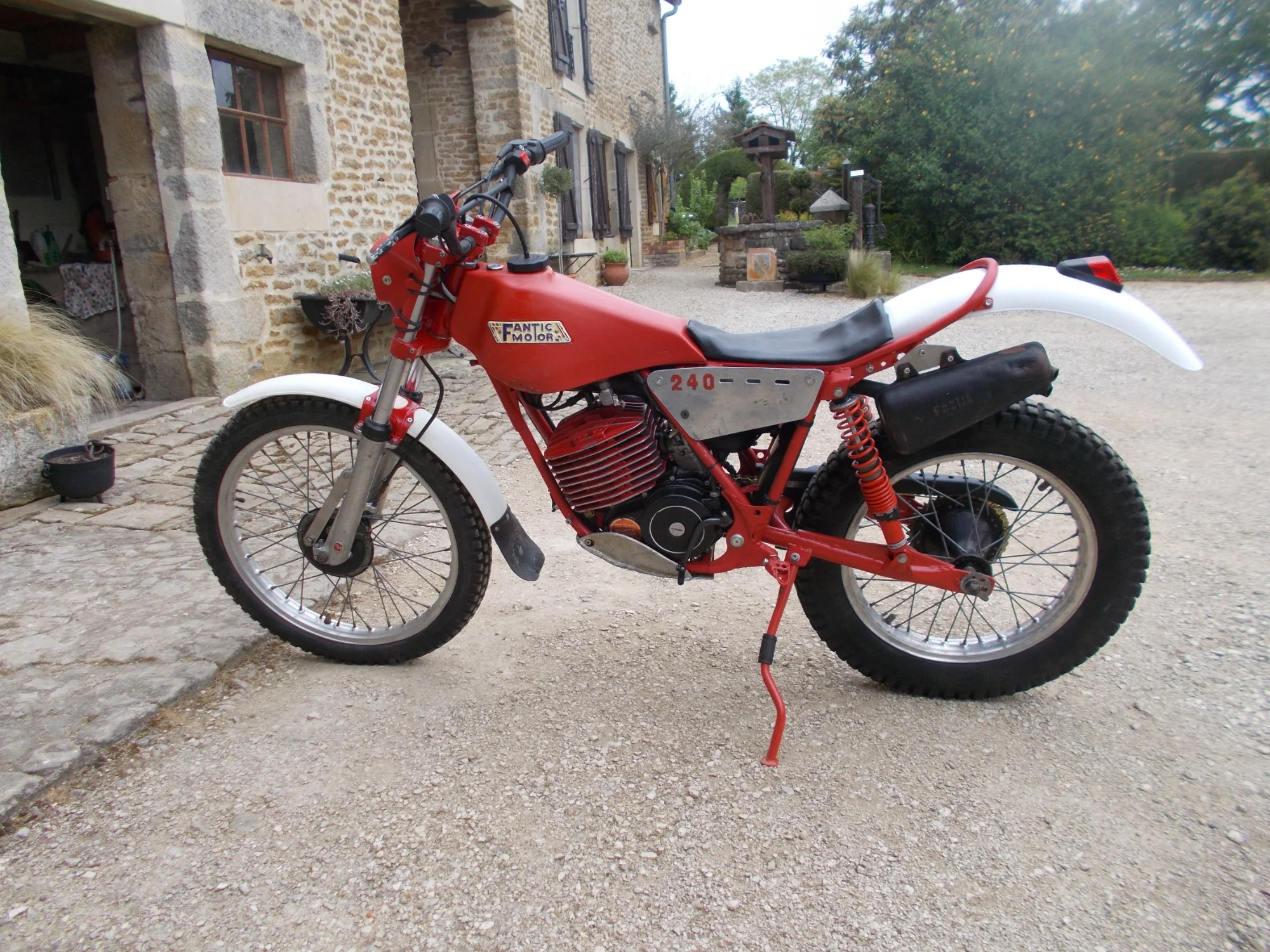

du coup j'ai ma nouvelle selle qui lui va à ravir merci Chris.👍​
J'ai reçu ma nouvelle carte grise je suis donc en règle reste à lui apposer une plaque d'immatriculation ( une toute petite )
j'ai roulé un peu avec;: très agréable à conduire mais pour le moment j'y vais par parcimonie .20260607_115153_483.webp
