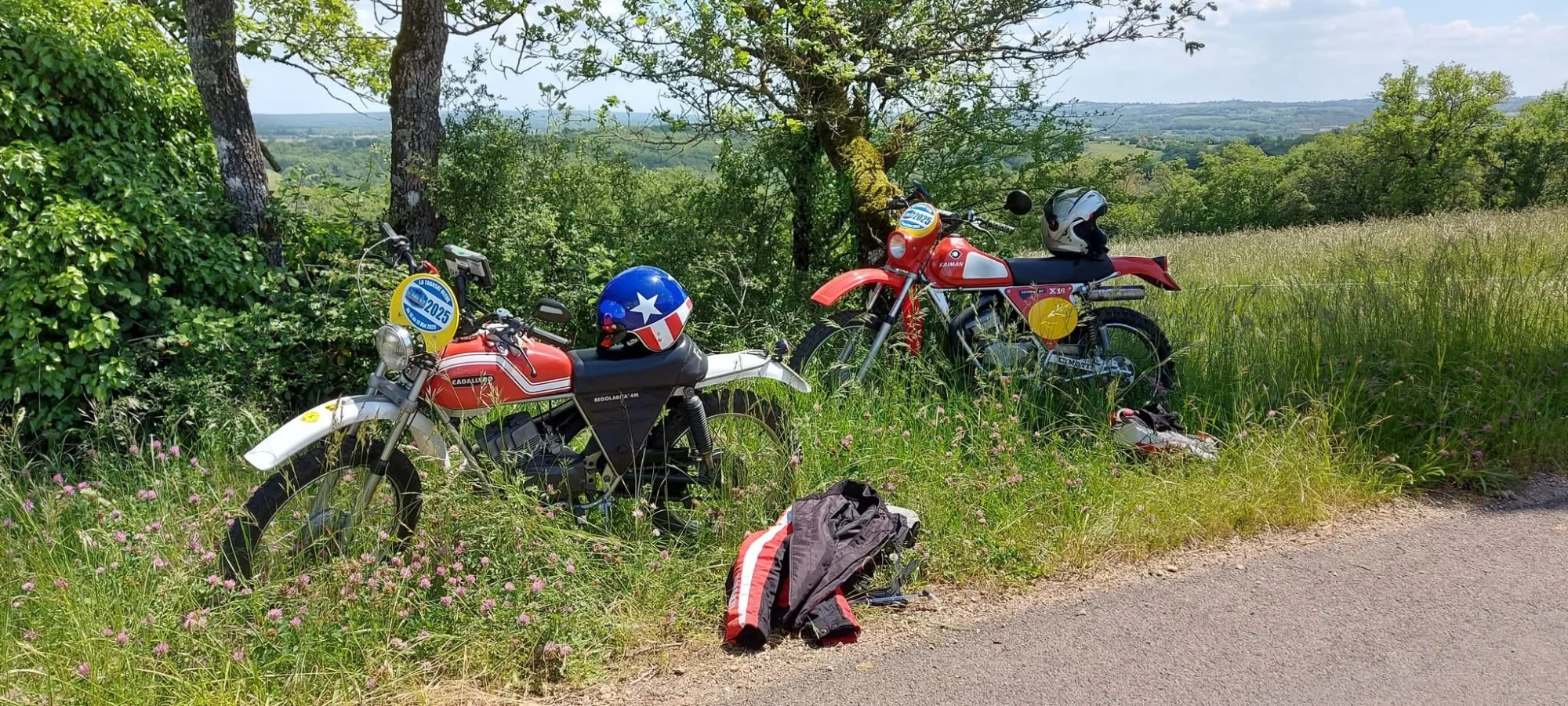

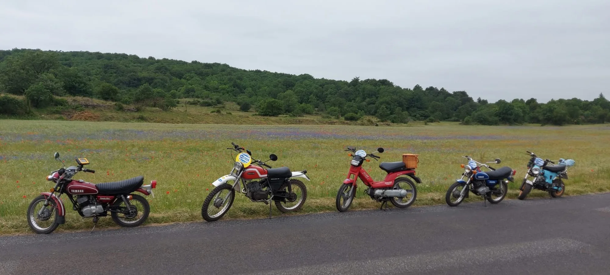

en mai 2025, je décide de faire la Transat Bleue soit 500 kms en trois jours en Auvergne.
le TX94 marchera super bien et sans le moindre souci.

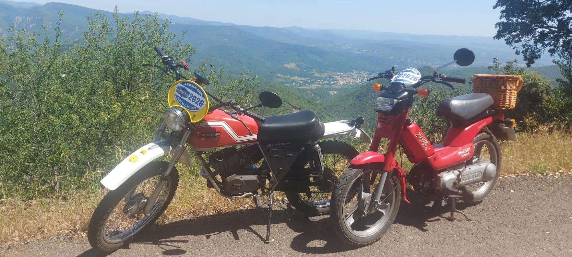

Et en 2026, je décide de refaire la Transat Bleue avec ma femme, premier boulot, trouver un Peugeot FOX et deuxième boulot apprendre à ma femme à maîtriser la bête 🤔
on a passé trois jours exceptionnels dans le Sud de la France et le TX94 a encore fait ses 500 bornes sans broncher.
le moteur n’est pas très puissant avec son kit 19 deux transferts mais il est souple et coupleux.IMG_3413_554.webpIMG_3412_426.webpIMG_3411_142.webp
