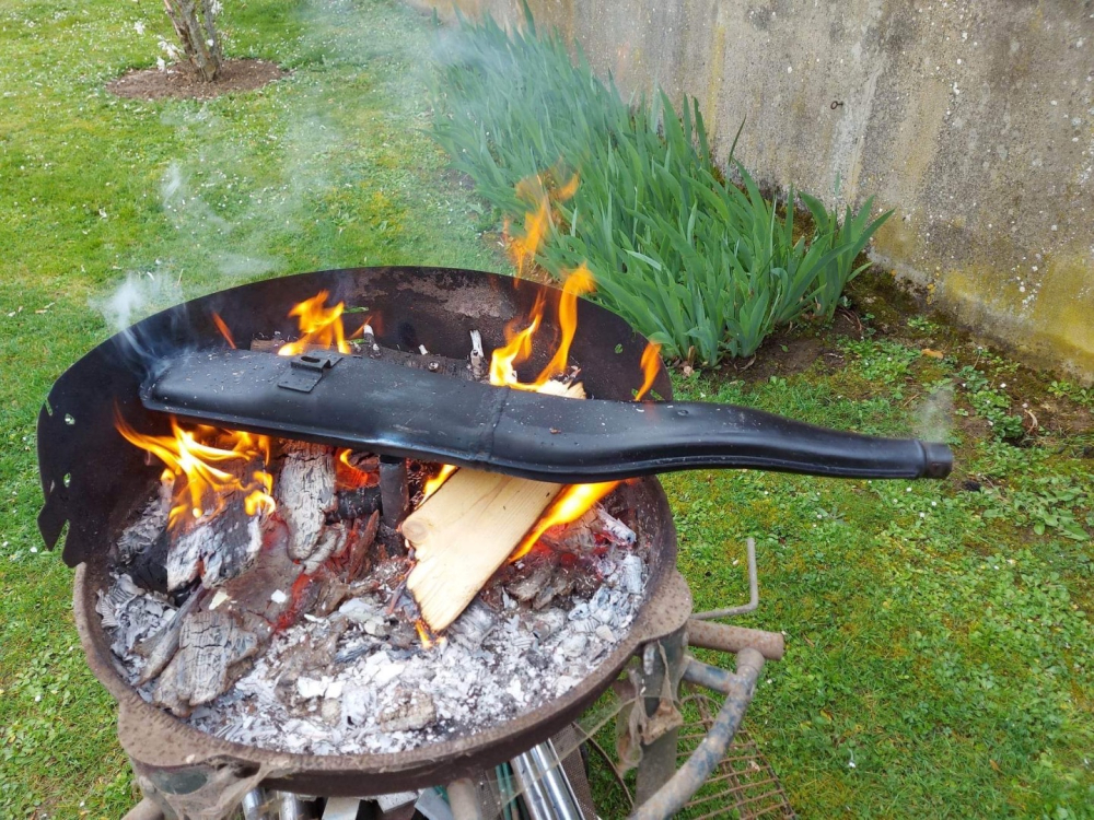

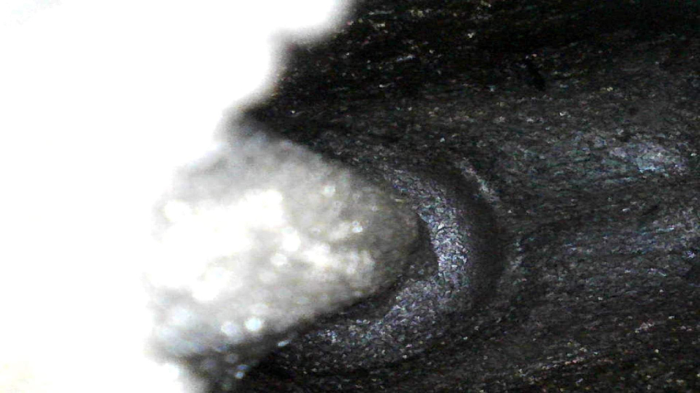

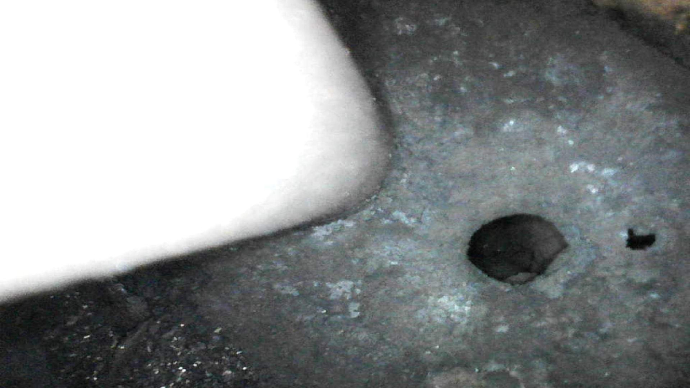

Comme j’ai toujours un doute sur mon pot, je continue le barbecue  😉
Fantic TX94 un peu malade

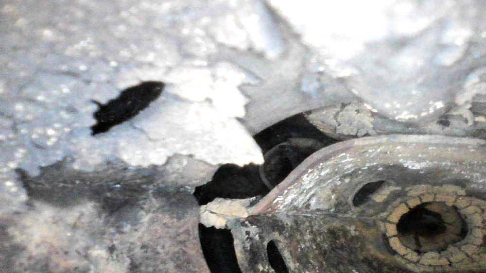

Vue arrière avant décalaminage et après deux séances de nettoyage.

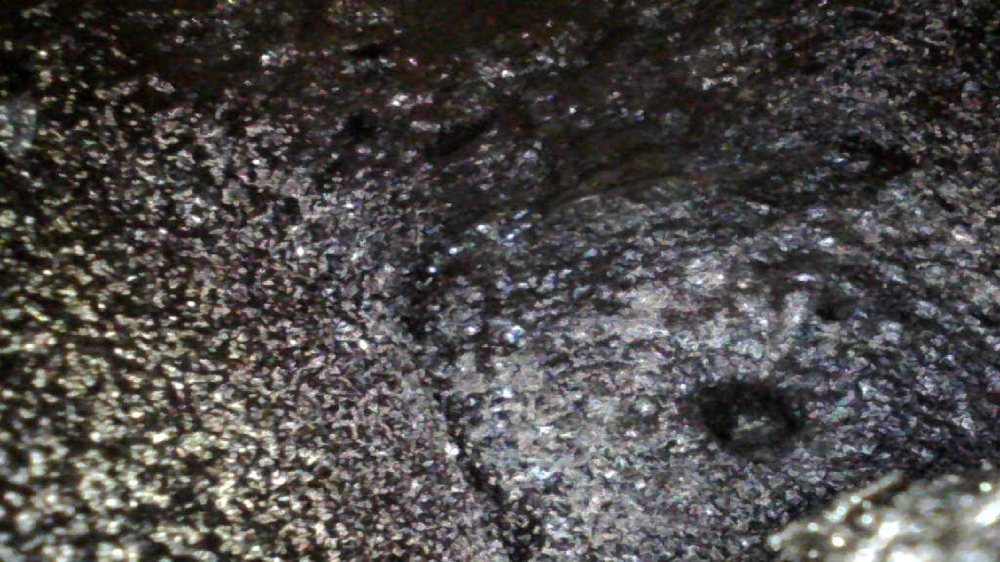

Vue avant de l’intérieur du pot avant et après.
Du coup, je l’ai encore remis au barbecue…

il roulait a l'huile de vidange l'ancien proprio  :/
Posté le 03-04-2023, à 09:14
Moi j'y mets ds 1 fut en ferraille,( fut de 1 m de hauteur)
Un peu de paille au fond,
1 litre de super dans le pot..
Boucher les 2 bouts, et bien secouer pour imbiber la calamine...deboucher, et poser délicatement, le pot sur le lit de paille en fond de fût..
Mettre les embouts en hauteur,, pour que la fumée crache facilement... ( donc pas le pot couché n'importe comment)
Faut le bloquer, avec 2 briques ou 2 trucs lourds, qui maintiennent le pot, tube d'entrée dirigé le plus possible en haut. '..
Ensuite on remets 1 demi à 1 litre d'essence par dessusi tout ça....
Faut un sopalin ou 2, plié...froissé.. avec une goutte de essence dessus, le briquet, puis se mettre à 3 mètres.....et balancer le sopalin
Attention.' gros boom...et grosse chaleur, ça crache noir....un quart d heure.. C'est pzs ecolo....
Choisir un jour de vent, qui enverra la crasse, ailleurs que ds le jardin, ou celui du voisin....  :/

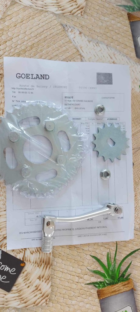

Aujourd’hui, journée des colis, un de Goéland afin de mettre à niveau la transmission du TX94 et un autre avec un embrayage pour le TX190.
J’ai récupéré en août mon cylindre réalésé par Revaltec avec le bon piston fourni par Goéland.
Remonté impeccable, plus de bruit cylindre.
Essai routier et confirmation que mon P6 possède une boîte typée route avec les 3 premiers rapports longs et les 3 derniers qui sont hyper serrés !!!
Pour l’usage promenade que je veux faire, ça suffira bien.
Mais le problème, c’est qu’il plafonne à 45 …
Donc achat d’une couronne de 36 dents à la place de la 47 et achat d’un pignon de 15 en place du 13 dents.
Comme ça je pourrais rouler à 45 mais avec un régime plus bas.
La puissance n’est pas vraiment au rendez-vous mais j’augmenterai le gicleur plus tard.
Montage dans la semaine.

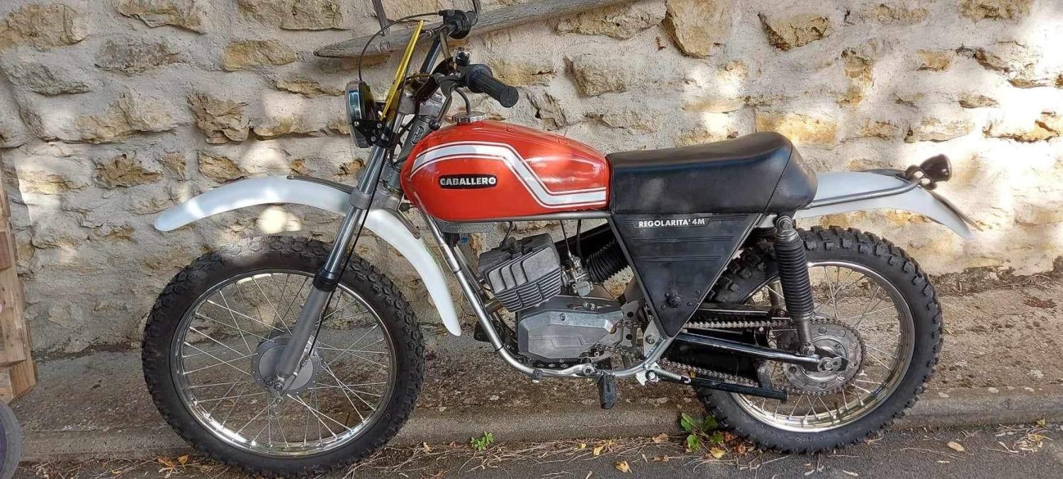

Une fois la restauration terminée, je l’ai emmené à Brassac les mines pour faire 90 kms d’enduro en Auvergne et le prêter à mon meilleur pote.
 Il était à peine rodé mais il a fonctionné d’enfer en montant toutes les côtes en cailloux et curieusement en étant très stable dans les chemins sans jamais un coup de raquette. Une véritable révélation.
Seulement deux problèmes, cette fameuse boîte six vitesses avec les trois derniers rapports trop serrés et mon pote qui mesure 1,85 mètre🤭​IMG_2409_244.webp
Du coup, j’ai changé la boîte pour mettre une enduro qui est parfaitement étagée.

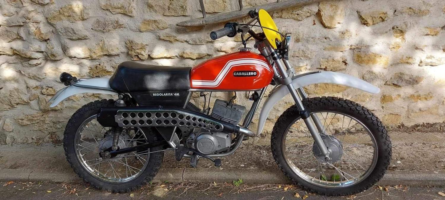

en mai 2025, je décide de faire la Transat Bleue soit 500 kms en trois jours en Auvergne.
le TX94 marchera super bien et sans le moindre souci.
Et en 2026, je décide de refaire la Transat Bleue avec ma femme, premier boulot, trouver un Peugeot FOX et deuxième boulot apprendre à ma femme à maîtriser la bête 🤔​
on a passé trois jours exceptionnels dans le Sud de la France et le TX94 a encore fait ses 500 bornes sans broncher.
le moteur n’est pas très puissant avec son kit 19 deux transferts mais il est souple et coupleux.IMG_3413_554.webpIMG_3412_426.webpIMG_3411_142.webp
