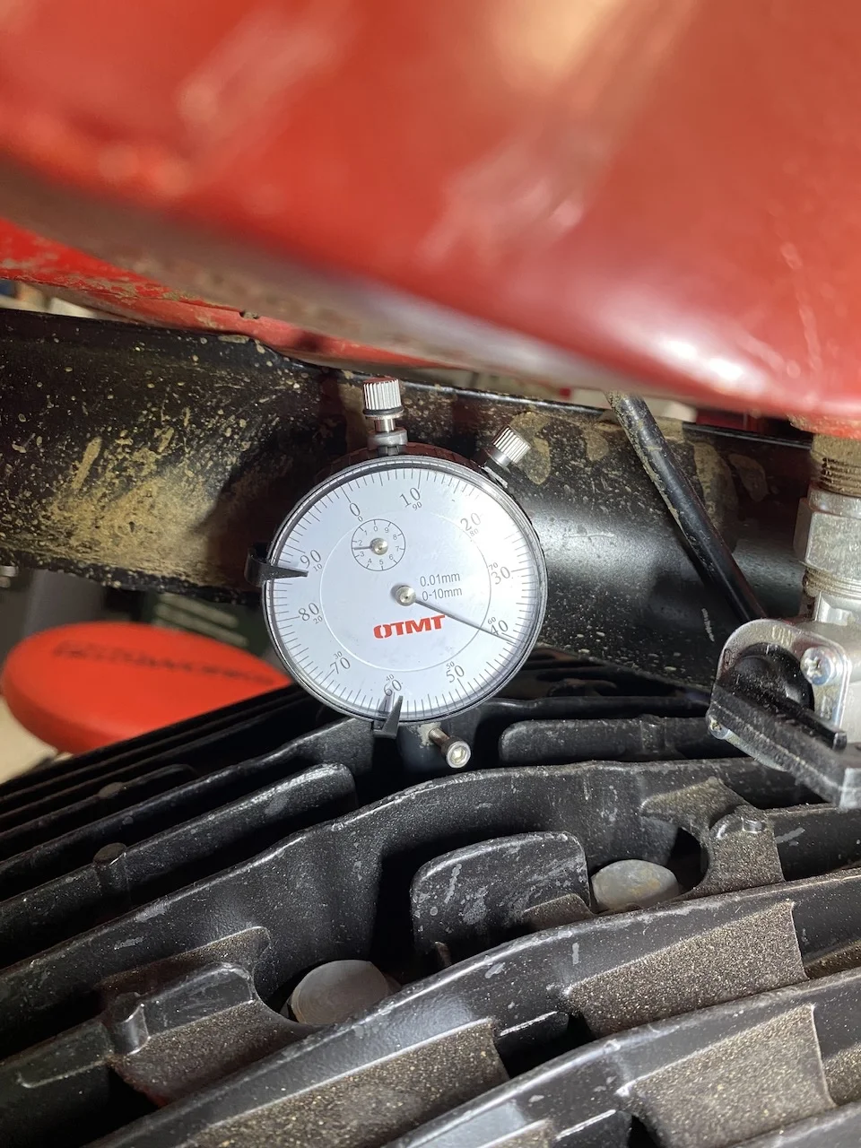

Piston au point mort haut, au comparateur :

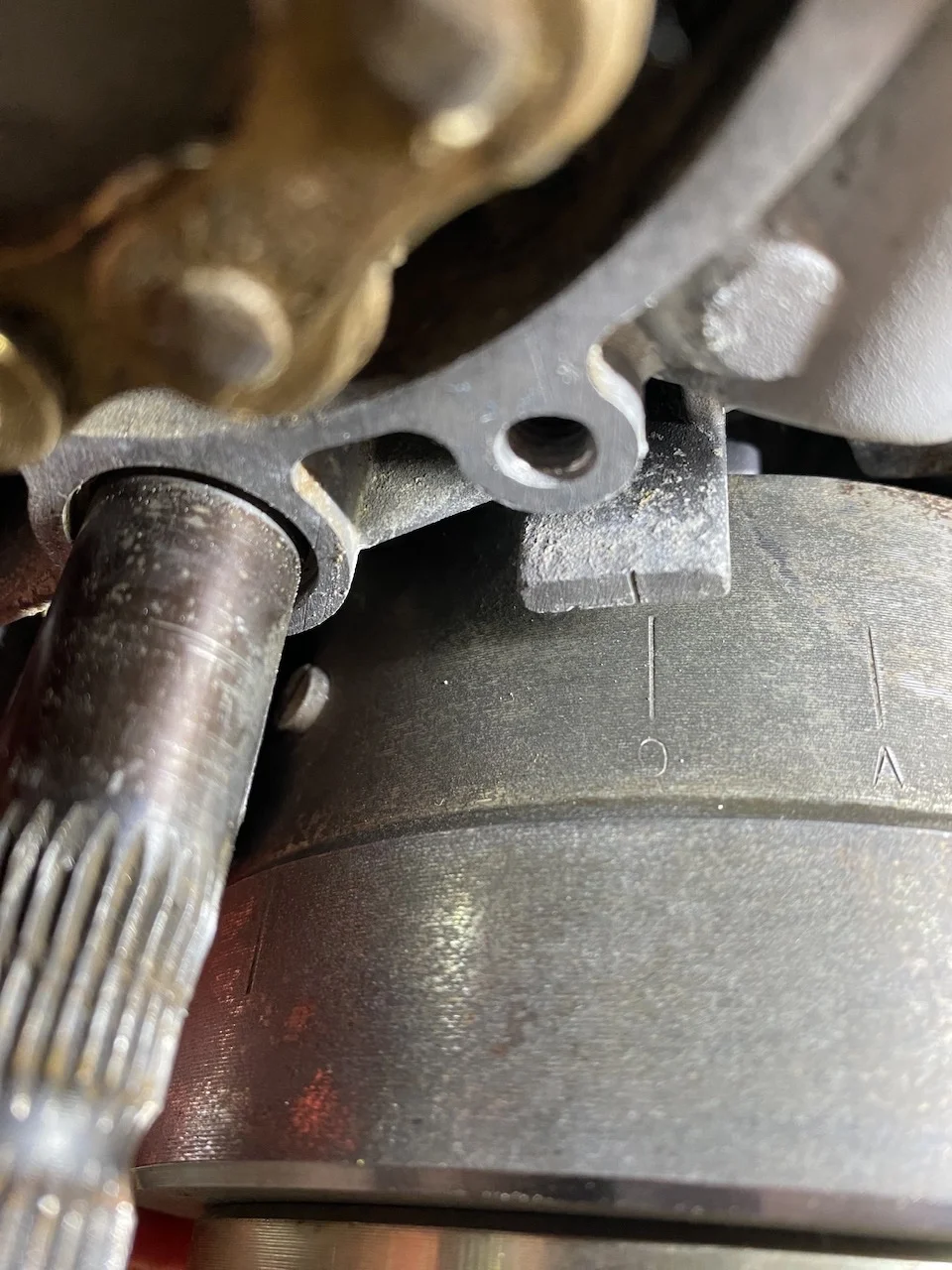

Le volant est bien sur le repère 0 qui correspond au PMH:

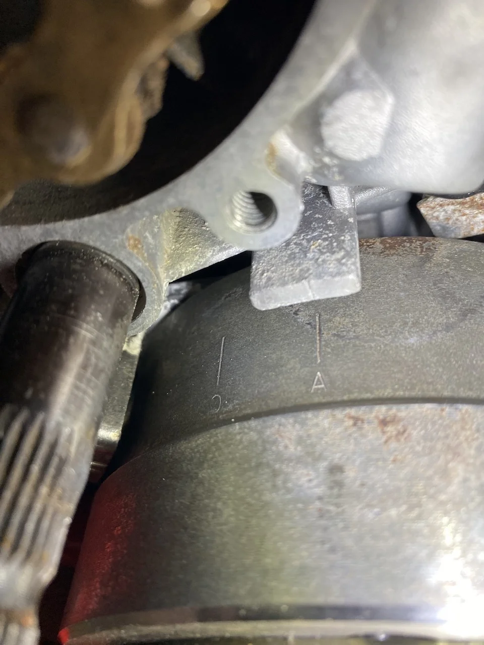

Et si je mets le volant au repère A qui correspond au point d’avance :

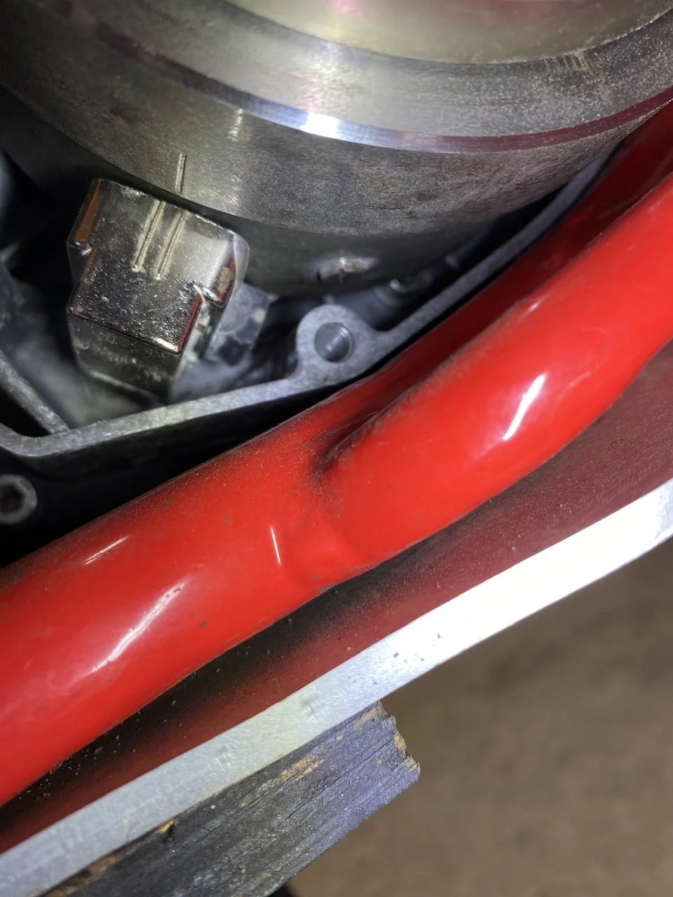

L’autre repère du volant est pile poil entre les deux traits du capteur, ce qui veut dire que mon stator est bien réglé :

Donc...a mon avis , si, l'explosion ..amène à pousser le piston à l'envers ..(.sûrement quand le moteur est bien chaud).....on pourrait penser ...que comme pour mes miennes...et a cause de cette réduction de masse ...il est préférable pour un meilleur fonctionnement...de réduire l'avance .....d'un shouia ...donc au lieu d'être au milieu ..faudrait que tu fasses un essai ..après avoir mis ton repère ..fixe ..en face  le repère mobile ...qui arrive en dernier...dans le sens de rotation .....afin d'avoir cette avance diminuée ..
