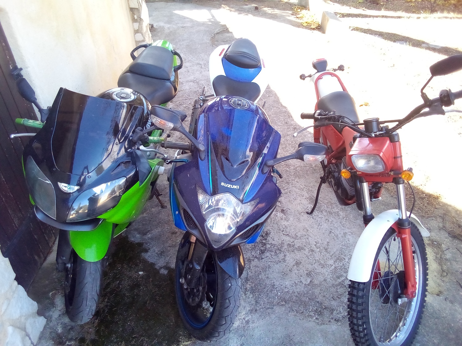

Je vous présente la bête aux coté de ses grandes soeurs ZX6R(2000) et GSXR1000(2005)  😍

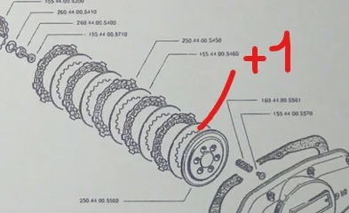

Salut, je cherche quelques petites pièces pour finir ma restauration mais j'ai du mal a les trouver.
Pour être exacte entre BMZ et Bosisio ça vas, je m'en sort ...
Par contre sur le site "https://www.leminarelliste.com/fr/" j'ai du mal à comprendre ce qui correspond au moteur de ma TX250.
Donc je suppose p4 ou p6 ou "une variante" ...
Le problème c'est que pour l'un ou l'autre, les vue éclaté sont les même pour certaines partie et pas pour d'autre ...
Certaines pièce n'y sont même pas ...
Je pense que je vais l'appeller de toute façon avant de commander pour être sûr mais peut-être que vous saurez me répondre ? 🙂

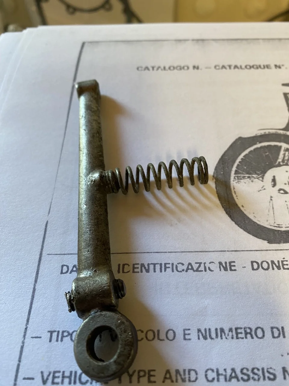

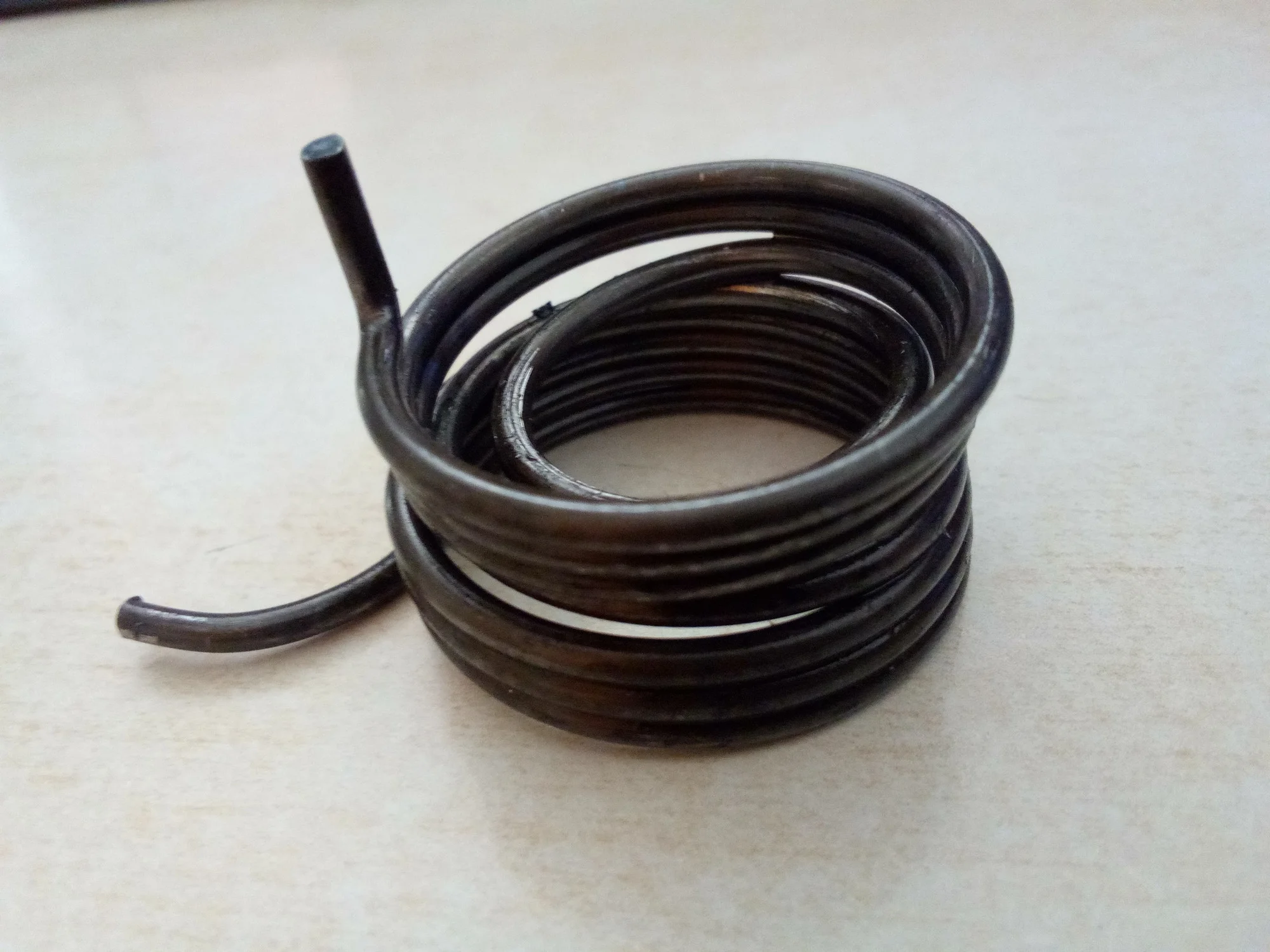

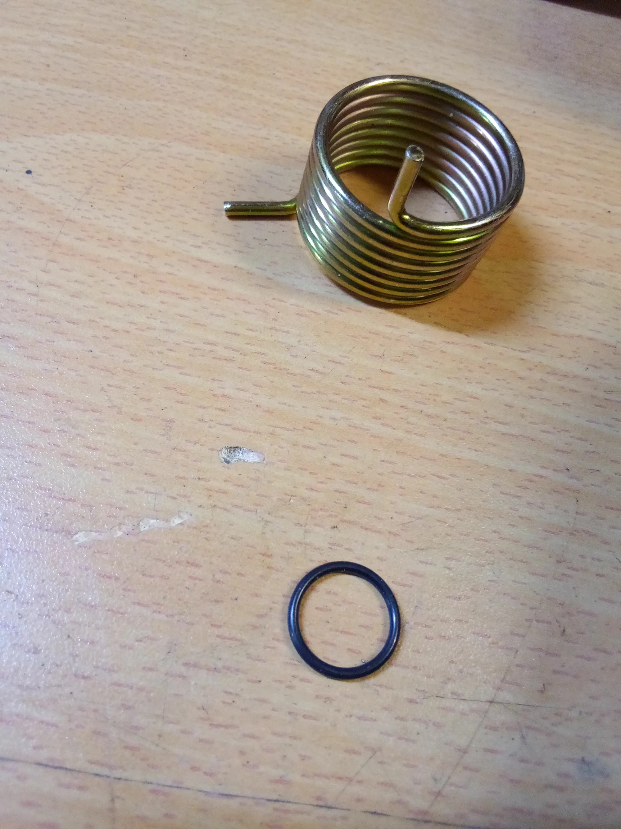

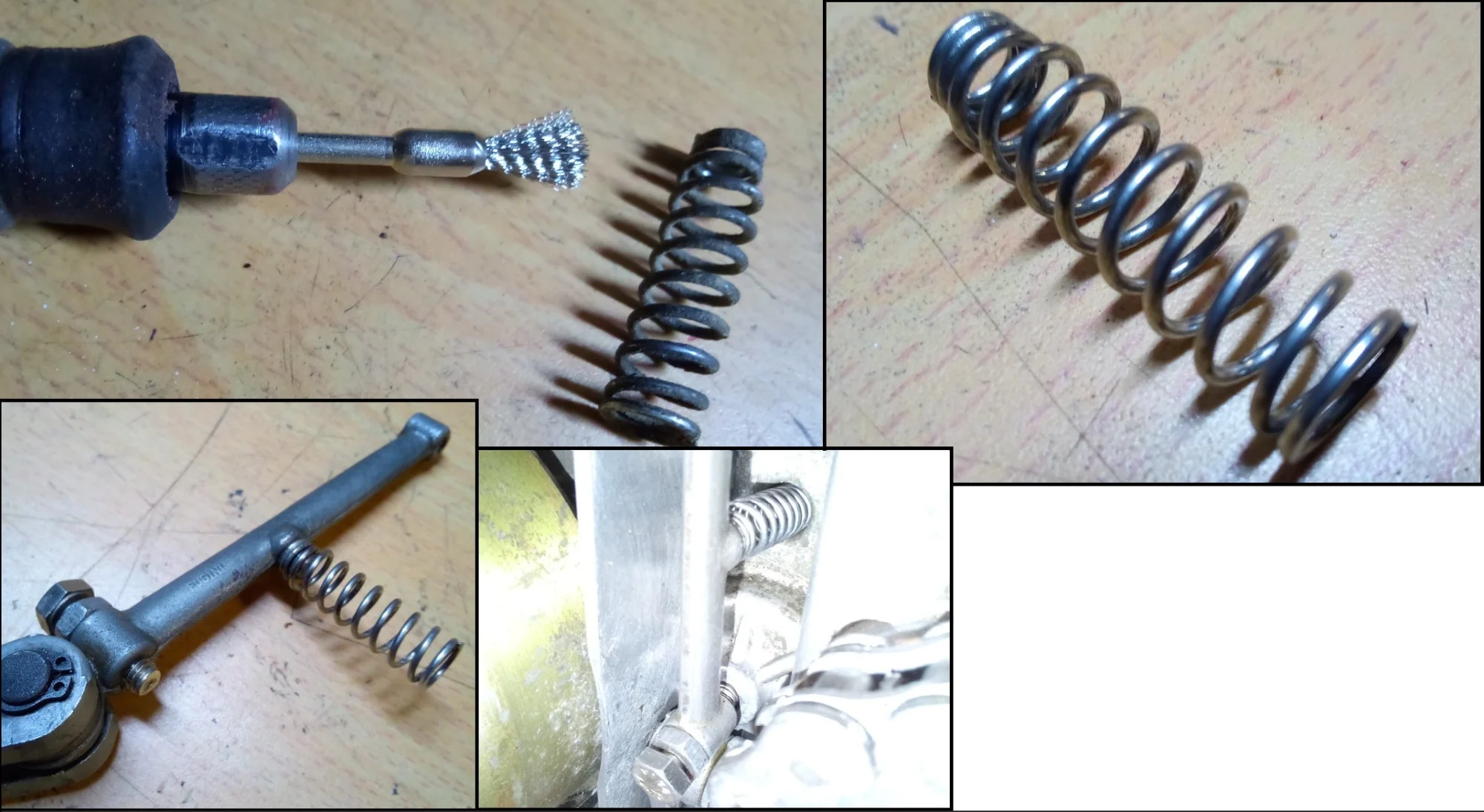

Sinon la "petite pièce" que je ne trouve pas c'est le ressort de l'embrayage du coté du poussoir.
Je me dit que j'ai juste à trouver un ressort des même caractéristiques mais il n'y était pas sur la mienne, je n'ai pas le modèle ...
Donc ...
Soit je cherche mal dans les sites marchands ...
Soit j'achète "au pif un truc qui pourrai s'adapter" ...
Soit quelqu'un d'entre vous pourrai me le mesurer précisément svp ?
(Largeur / longeur / épaisseur ... histoire que ça ne soit pas trop "au pif" 😄
Je penssai acheter un ressort de plateau de pression mais j'ai peur que ça soit un peut trop costaud ...
Merci !
PS : Je rajoute une petite photo du ressort concerné que j'ai trouvé sur le forum histoire qu'il n'y ai pas d'ambiguitée.

Amazon en livraison et retour gratuit pour 6€ les 5pcs ...
On vas se tenter un petit "Ressort de Compression 5Pcs en Acier Inoxydable 304, 10mm OD, 0.8mm Fil Taille, 25mm Libre Longueur" 🧐

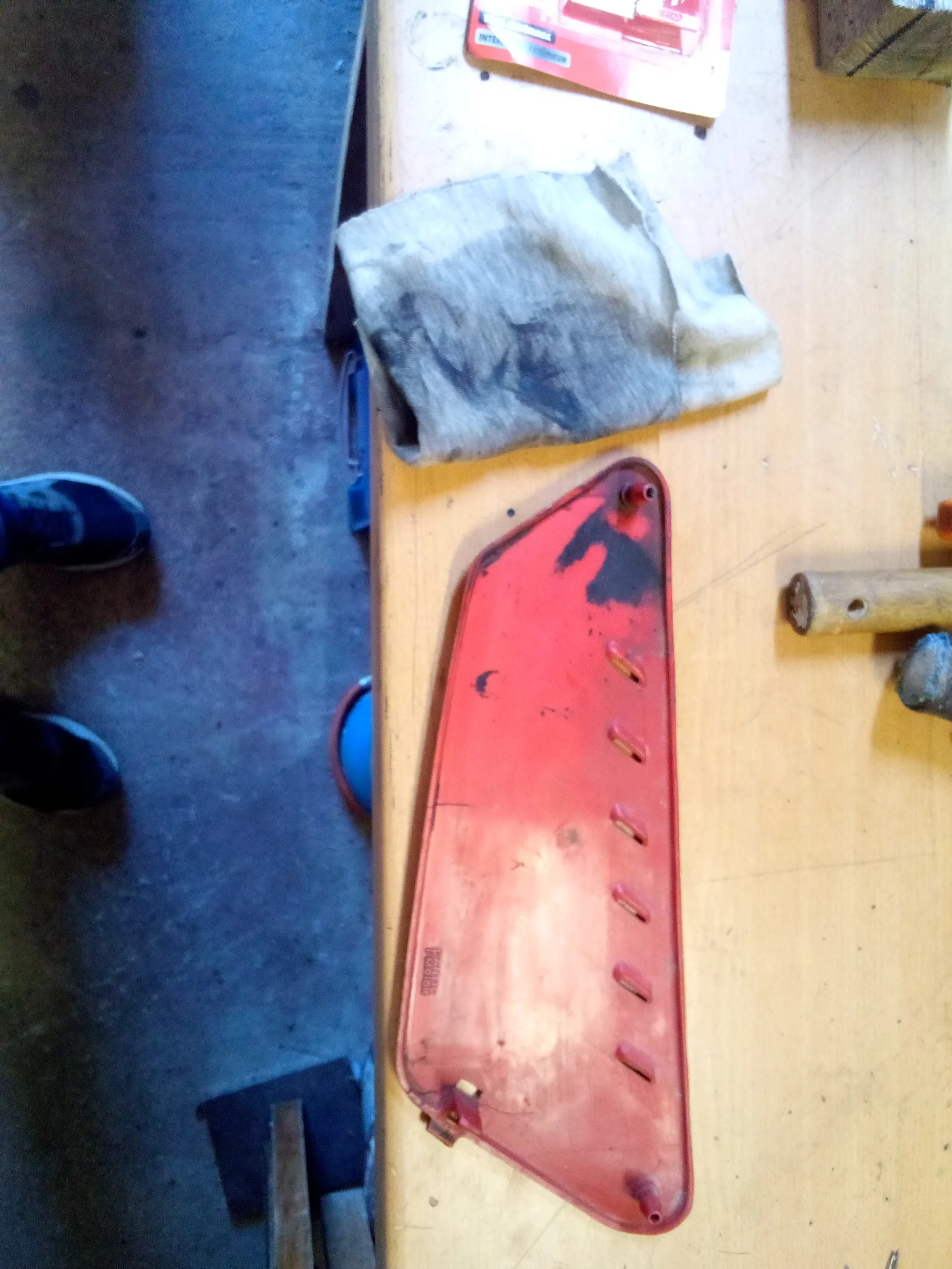

🥳Philou09🥳 pour un carénage latéral gauche à bon prix !

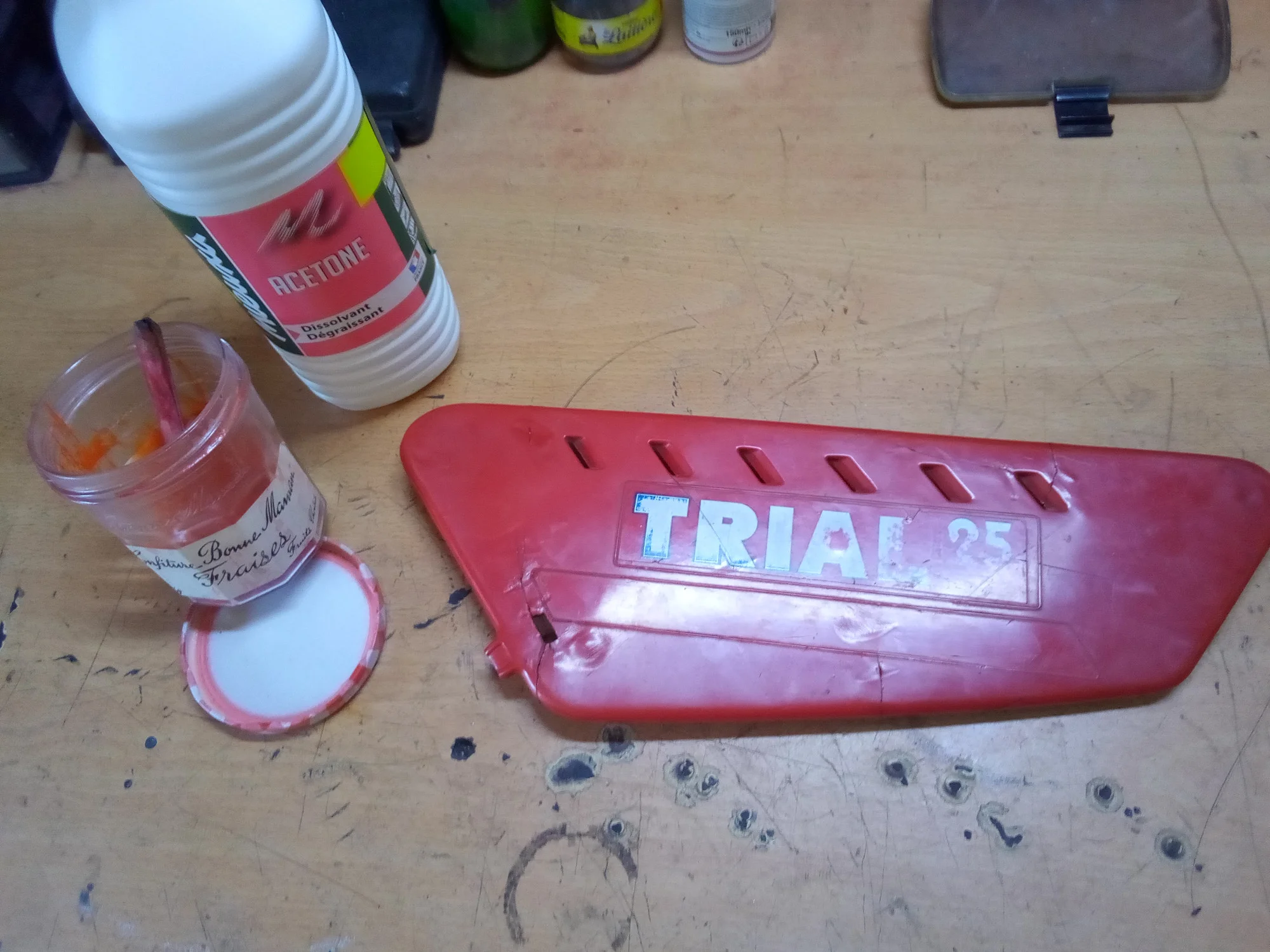

Quelques fissures ... "Petite restoration" en cour ...
On ressort la confiture de Bonne maman pour faire fondre du plastique !
Suite à venir ...
62 ans32983298 messages 28802880 images
Posté le 16-04-2026, à 07:53
Désolé, je voulais regarder si j’avais un ressort et j’ai oublié 😳

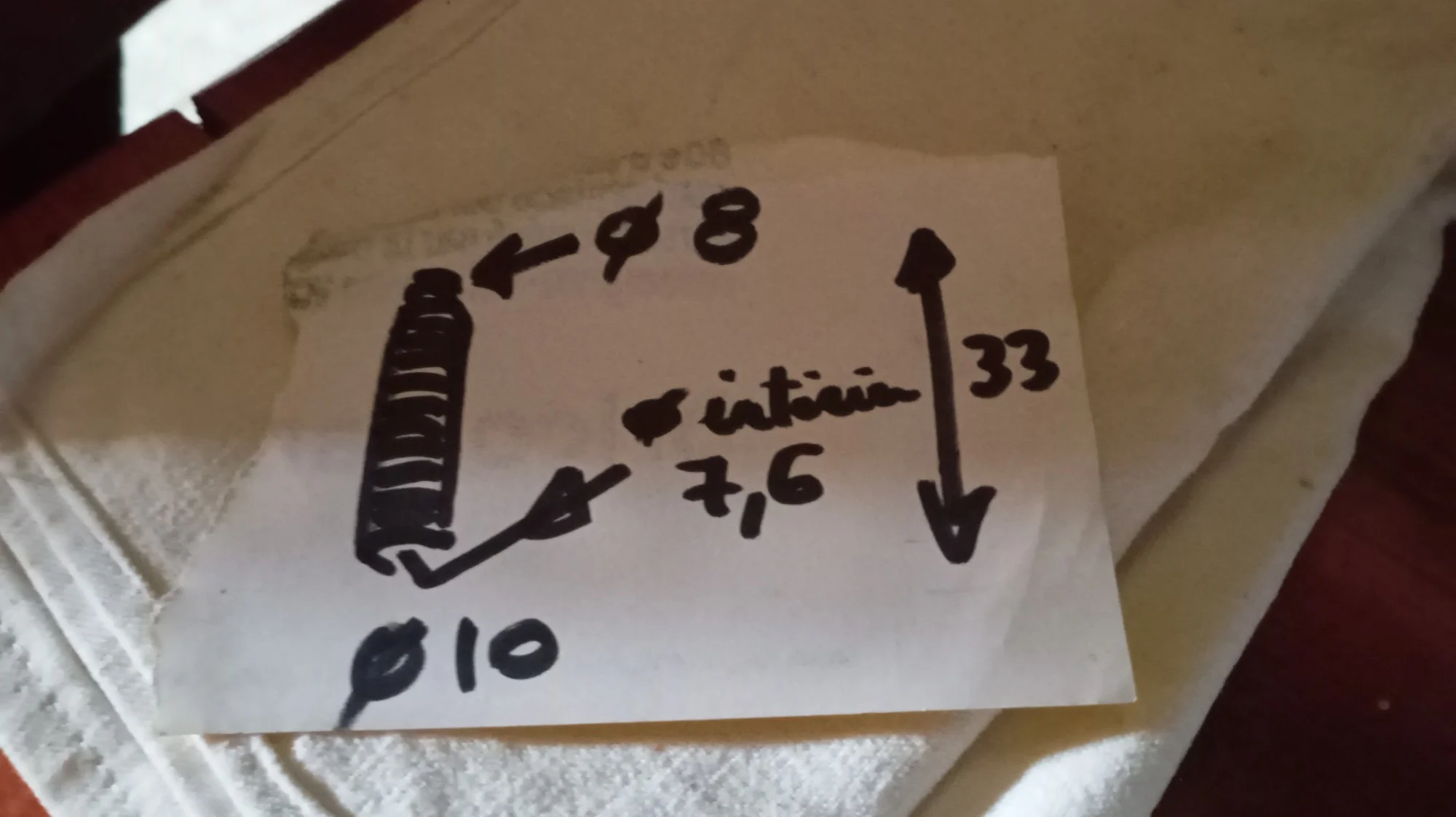

Posté le 16-04-2026, à 10:37
Le ressort se ressert a son extrémité de prise, et passe de 10 a 8 mm..._20260416_103525_920.webp
38 ans5353 messages 2020 images
Posté le 16-04-2026, à 15:09
Merci Steph pour cette précision.
Vus que je n'ai pas encore commandé je vais pouvoir ajuster ça.

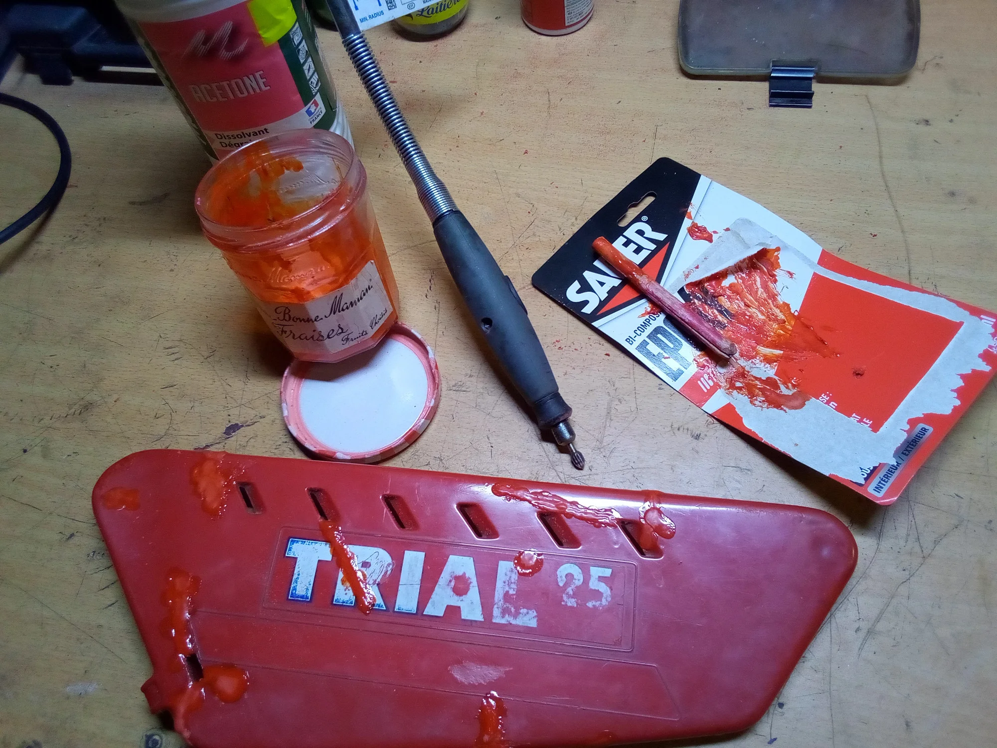

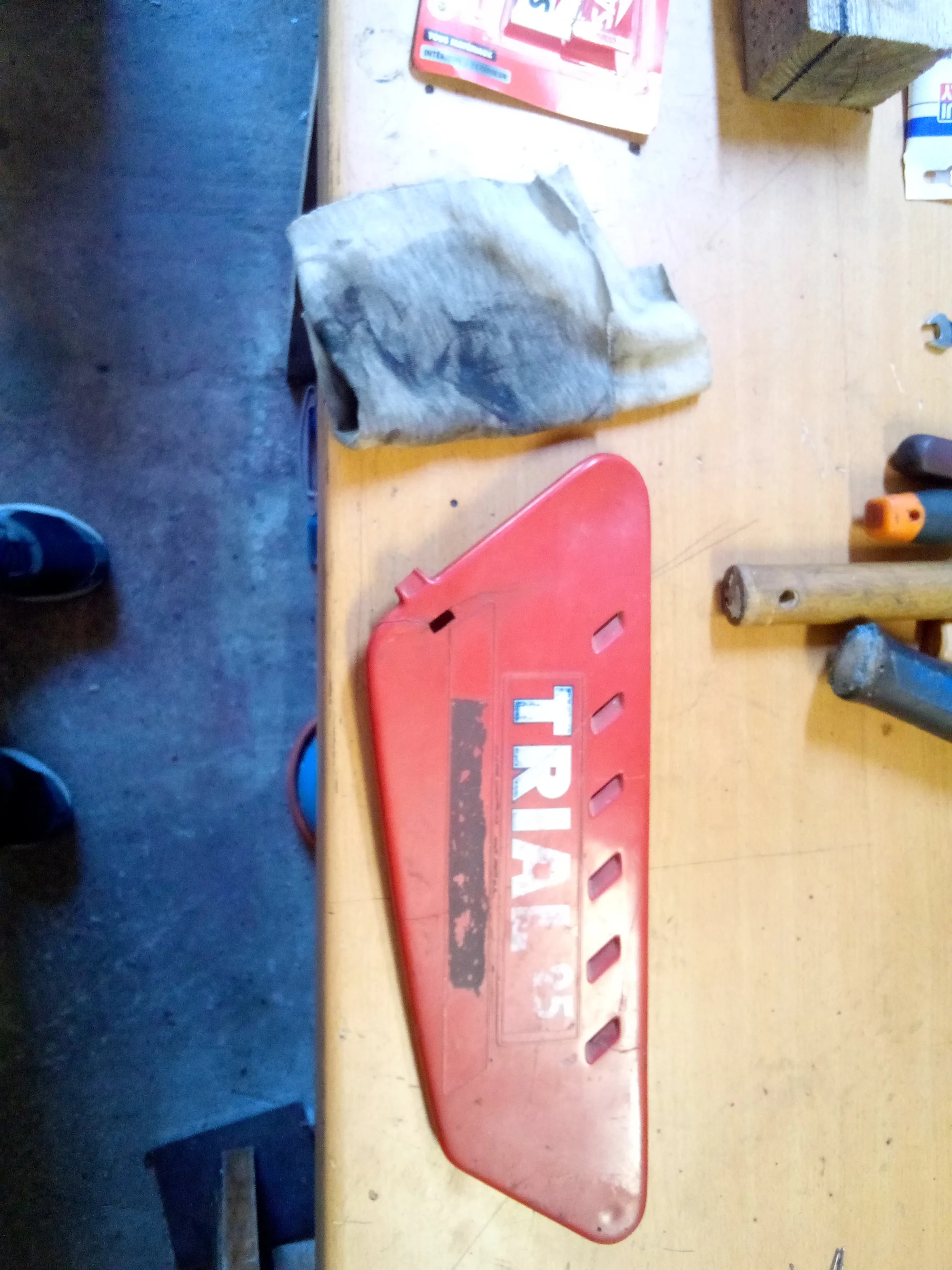

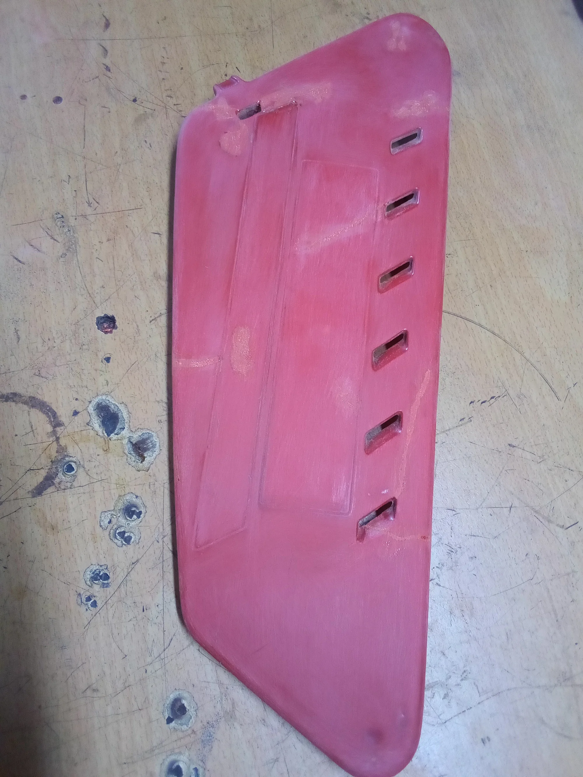

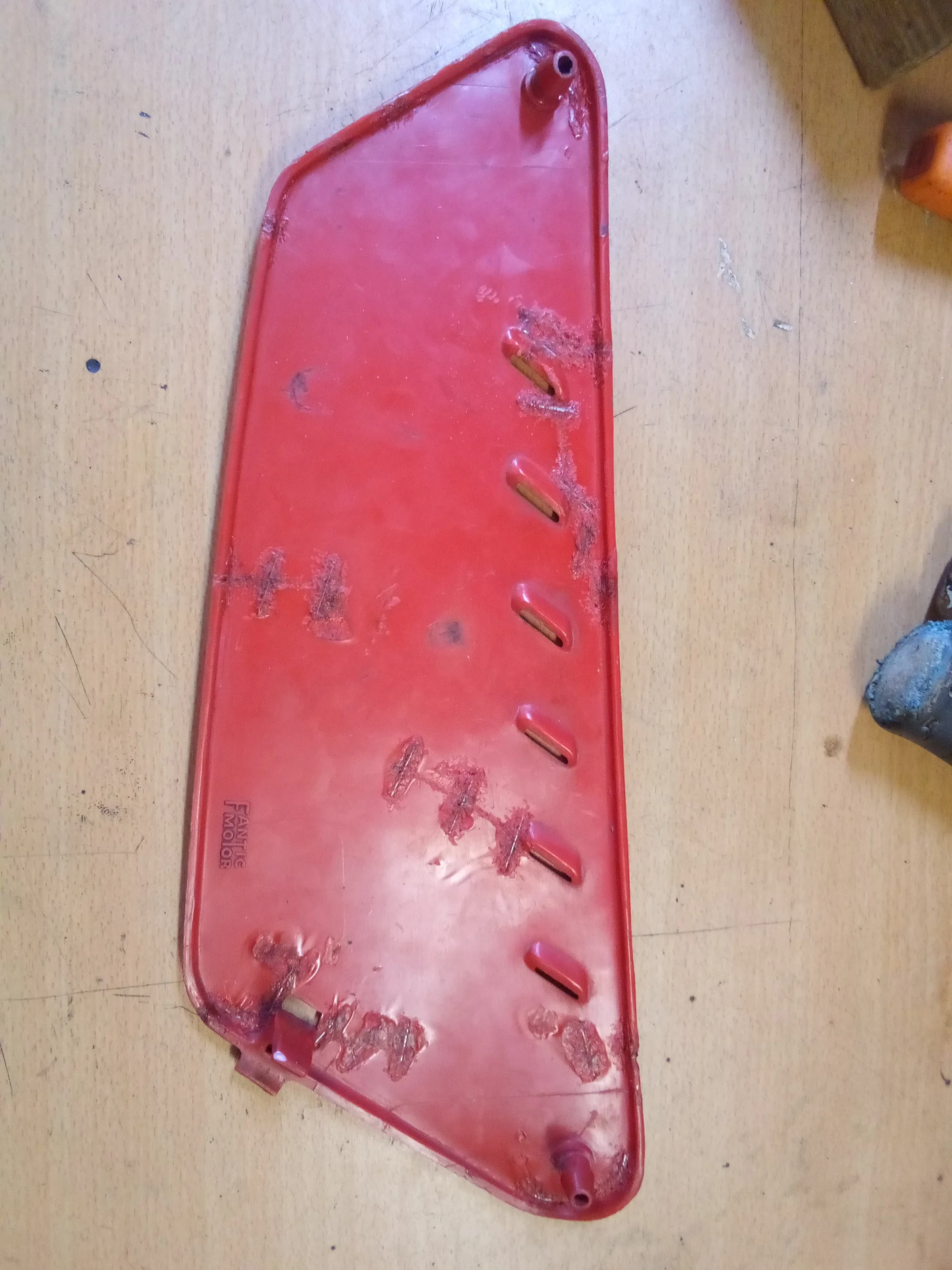

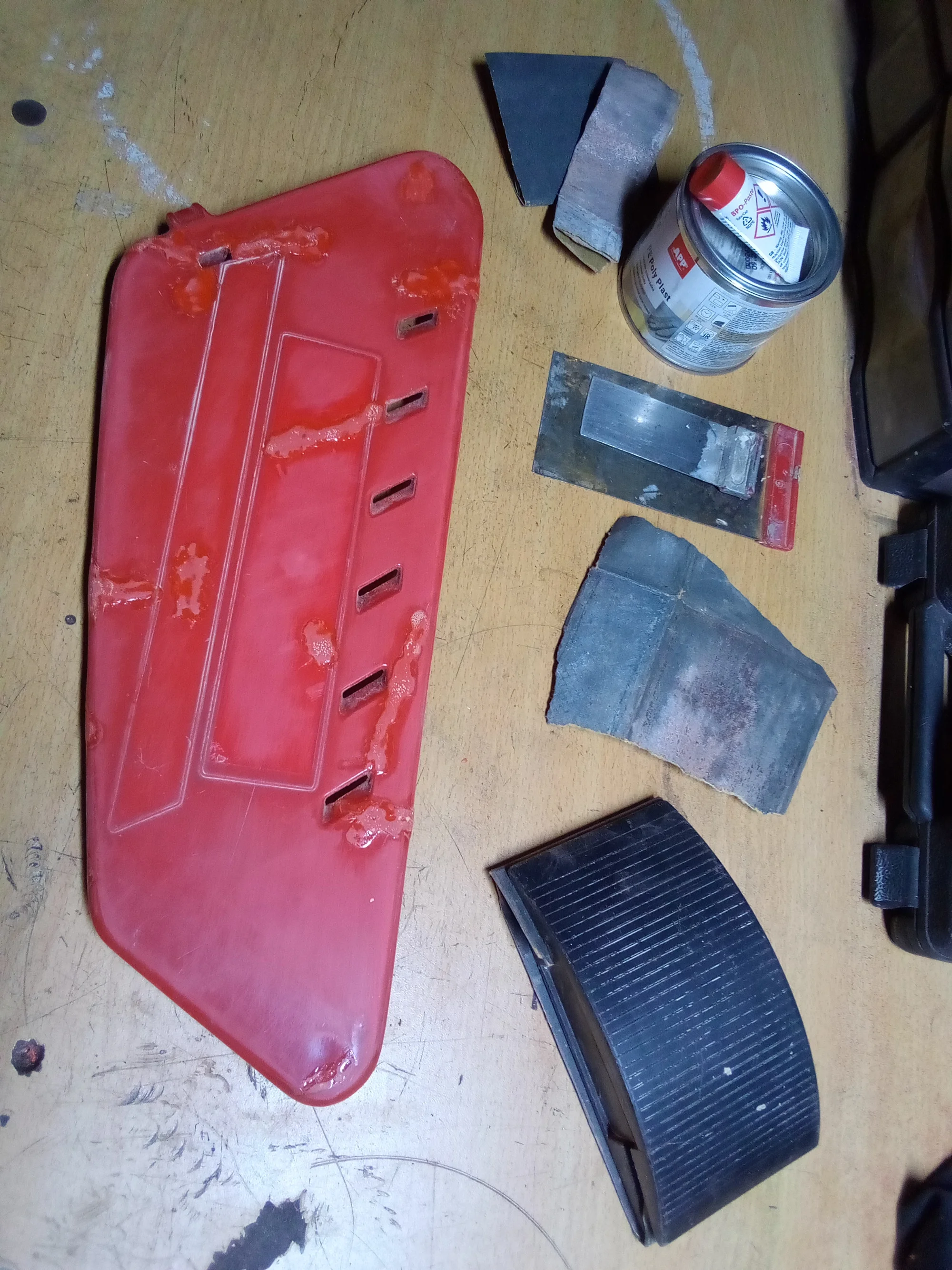

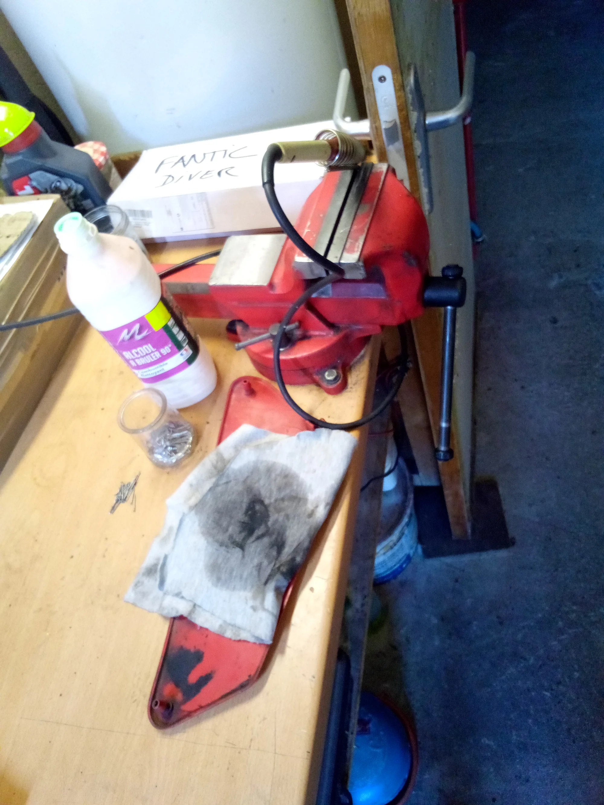

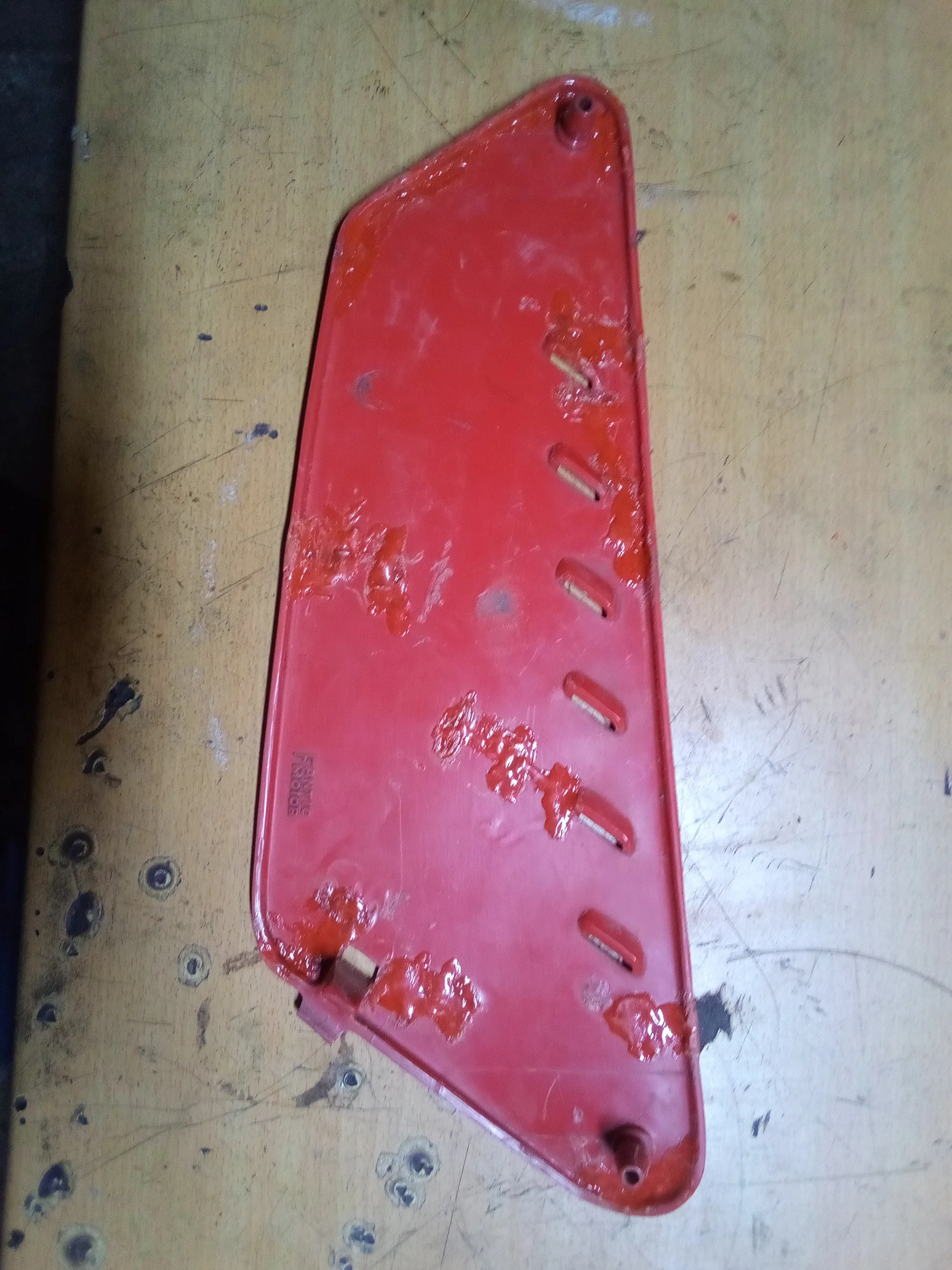

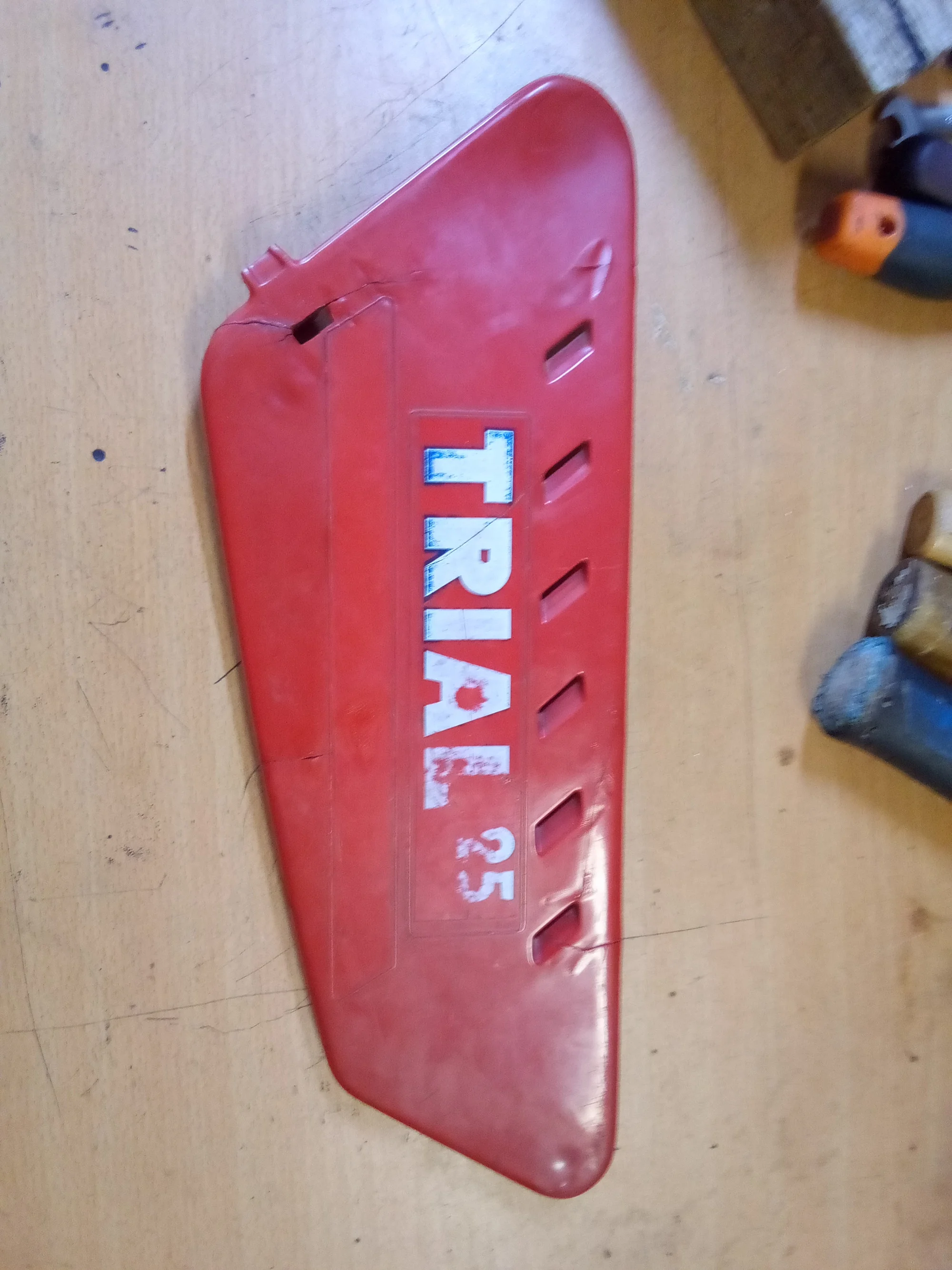

En attendant, la réanimation de notre ami "cache latéral gauche" est en bonne voie ...
Un bon netoyage ...
Des petit clout chauffé au fer à souder pour rentrer dans la matière en guise d'agraphe ...
Un petit coup de main du dieu "Dremel" pour creuser les fissure afin de préparer l'arrivée de la confiture de "Bonne maman" ...
(Effectivement j'ai oublié d'enlever un sticker ici "TRIAL  25" 🤪 ... enlevé/netoyé/refait ... )
Un petit coup de "mastik-multi-ponçage" pour une jolie surface lisse ...
Peinture / Stickers commandé ... à venir ...

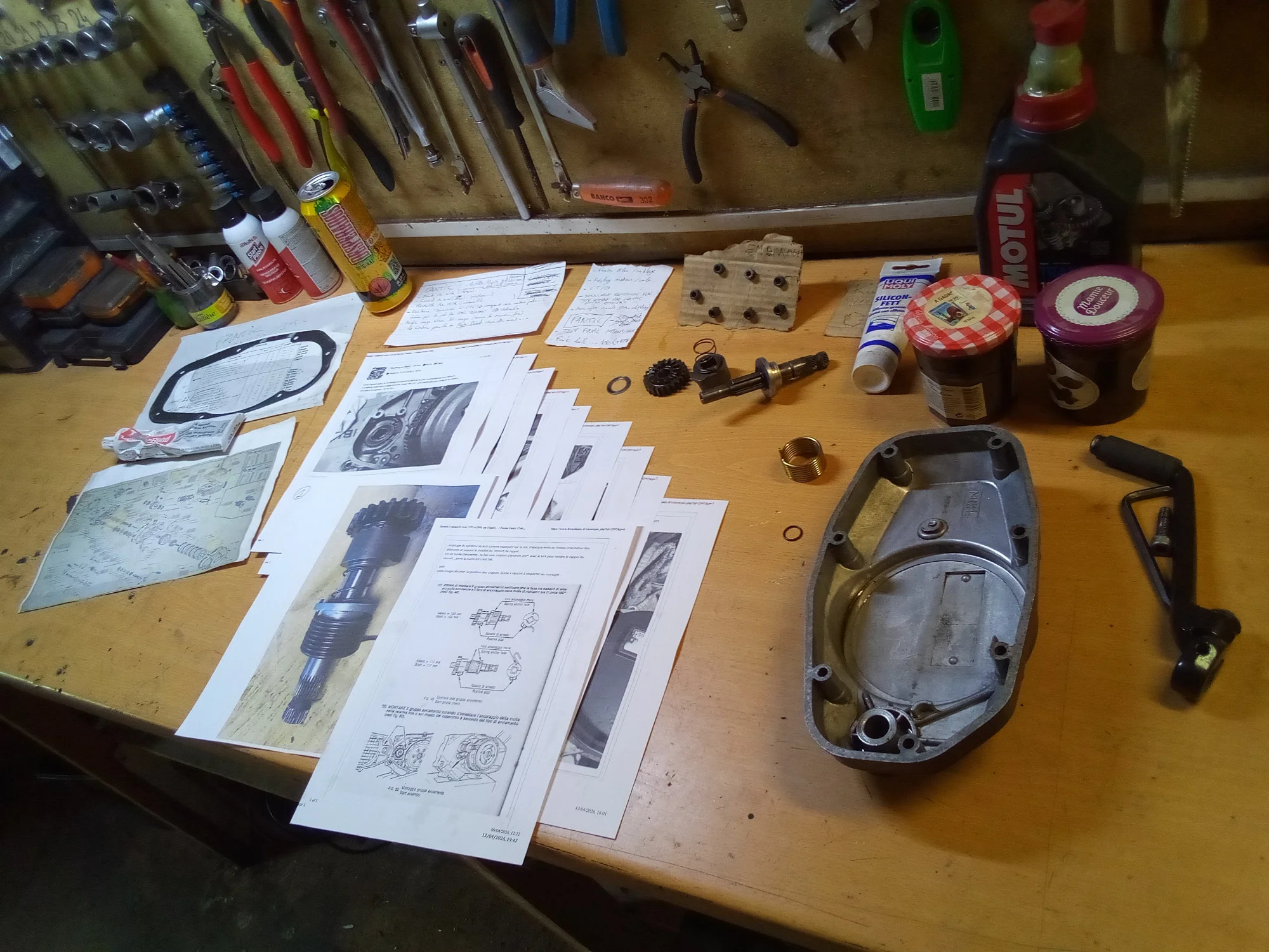

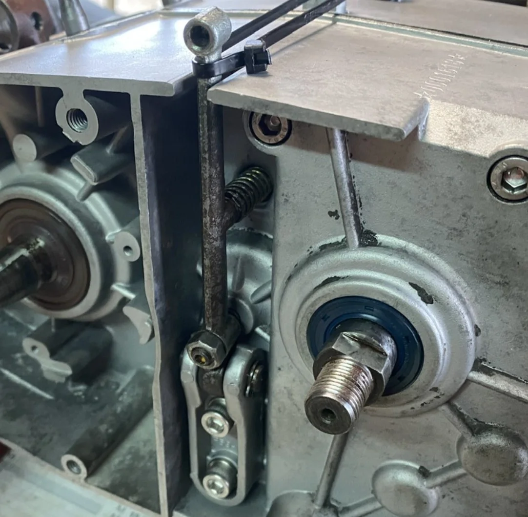

Le KICK !
Dernier point que j'avais laissé à la traine.
Etant habitué aux moteurs équipé de démareur électrique, je n'ai pas trop assuré sur ce coup la.
Faire "au feeling" avec une simple vue éclaté n'était pas une si bonne idée 🤪
En gros, plusieurs points :
1- Carter
Ayant repeint le carter du coté de l'embrayage je n'avait pas penssé à cacher le passage de l'axe.

Il y avait un problème de kick qui n'entrainai pas le moteur 1 fois sur 5 environ ...
A force de chercher sur le sujet et voyant que ça parlais de probable problème d'embrayage, j'ai complètement détendu le cable.
Et la ... On est passé à 1 fois sur 10 ... mais c'est encore une fois de trop !
Donc je me suis souvenu qu'au départ de ma restauration il avait été question de galérer pour trouver des disques lisses.
Ce qui revient presque au début de ce sujet d'ailleur.
J'en avait bien un ou deux en bon état, mais les autres étaient très marqué.
J'ai donc acheté un jeux de 4 disques lisses et 5 disques garnis parce que c'est le seul jeux compatible et neuf que j'avais trouvé à l'époque.
La suite est simple, il manque un disque, il y a moins d'épaisseur, la pression n'est pas suffisante, l'embrayage patine.
Ce qui sous-entend que l'embrayage aurait pu patiner d'une manière globale en marche ... Pas bien !
J'ai donc rajouté mon meilleur disque lisse parmis les anciens que j'avais gardé et magie !
0 Patinage sur 30 ou 40 essai ... jusqu'à épuisement de la jambe droite ... On vas dire que c'est bon ...
Ca patine pas quand on kick !!!
Bien sûr sans oublier après coup de revoir le règlage "cable + butée du poussoire" pour pouvoir débrayer correctement.
Problème réglé et celui la ... ça fait du bien !
5- Ressort de retour
Dans toutes ces aventures, le ressort de retour de kick en a pris pour son grade ...
Donc à changer, dans l'attente du feu vert de la Cheftaine pour en commander un neuf en fin de semaine.

Pour tout vous dire, je me suis remis sur "les finalisations" de la Fantic parce que j'ai eu mon diplôme F.F.V.E !
Après moultes échanges de mails, de photos et d'informations depuis des moi pour "compléter le dossier" ...
Donc :
. Cache latéral : OK (en attente de peinture) - Encore merci Philou09 !
- Ressort embrayage : OK - Merci par avance à Thierry71 !
- Remontage du coté droit ...
Prochaine étape, un contrôle technique à jour, une assurance, à cumulé avec l'attestation pour enfin obtenir une carte grise !
(D'après ce que j'ai compris de Mme la cheftaine, en supposant qu'il n'y ai pas de surprises 🤪​)

Posté le 25-04-2026, à 19:41
Pour faire honeur à notre généreux donateur ...
Merci encore Thierry71 !
Un petit retour en image du netoyage/montage de ressort :
Posté le 26-04-2026, à 01:22
Une comande chez "le minarelliste" le 24/04 ...
Reçu en Chrono le lendemain 25/04 avec deux Carambar au caramel ! (pas de photo désolé, déjà mangé ...)
Et c'est parti pour un remontage de kick !
(Acompagné de toutes les info que j'ai pu trouver pour refaire ça bien ...)
Résultat : le kick ... il kick ...
Et revien parfaitement ...
Voila voila 🥳
