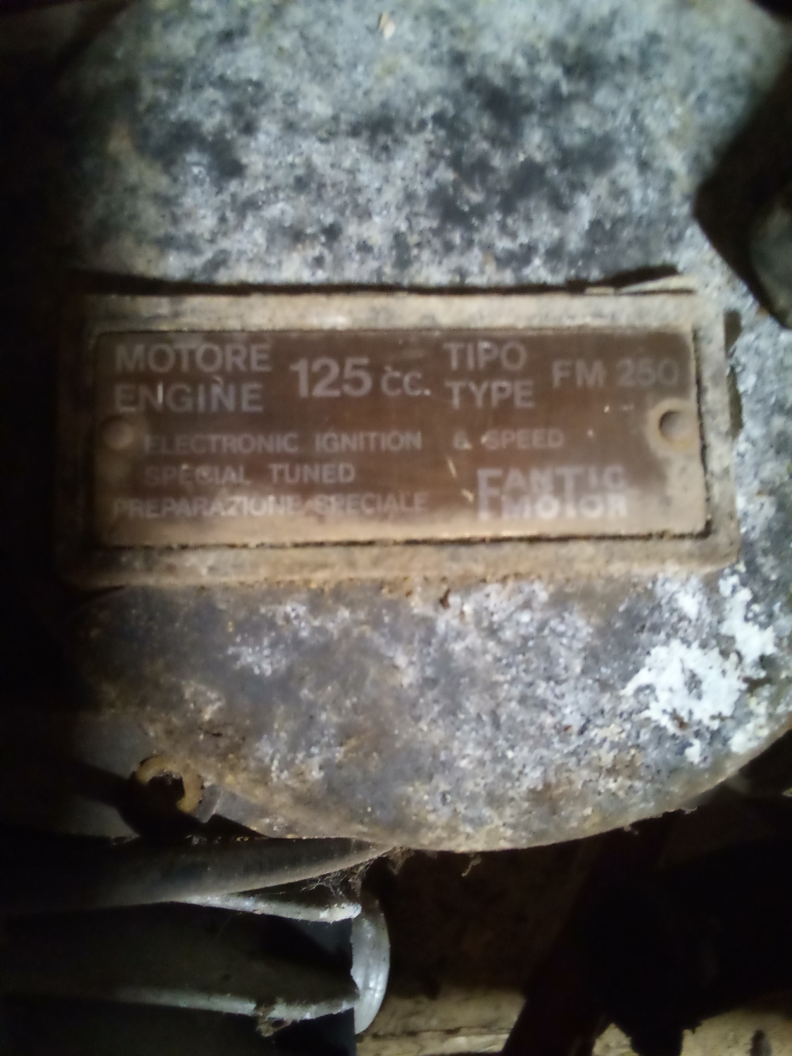

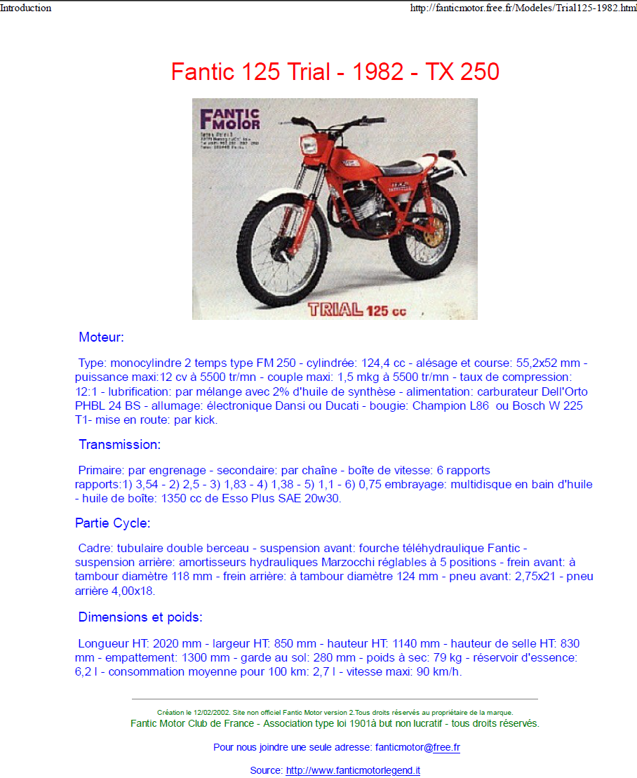

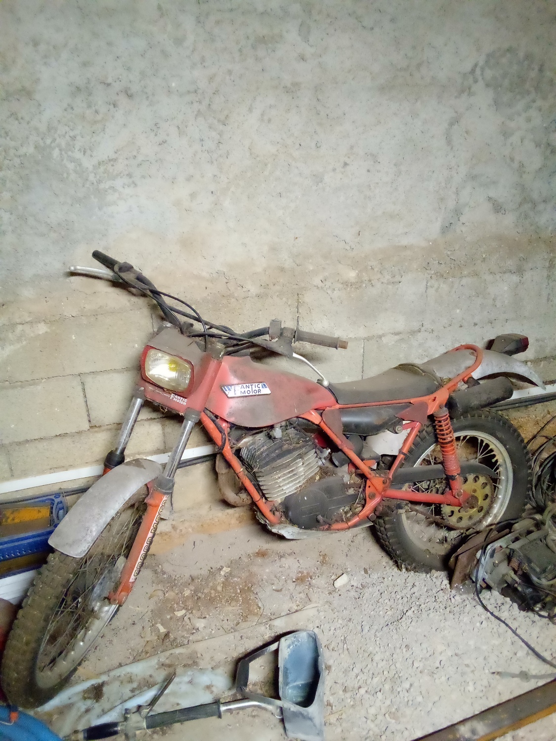

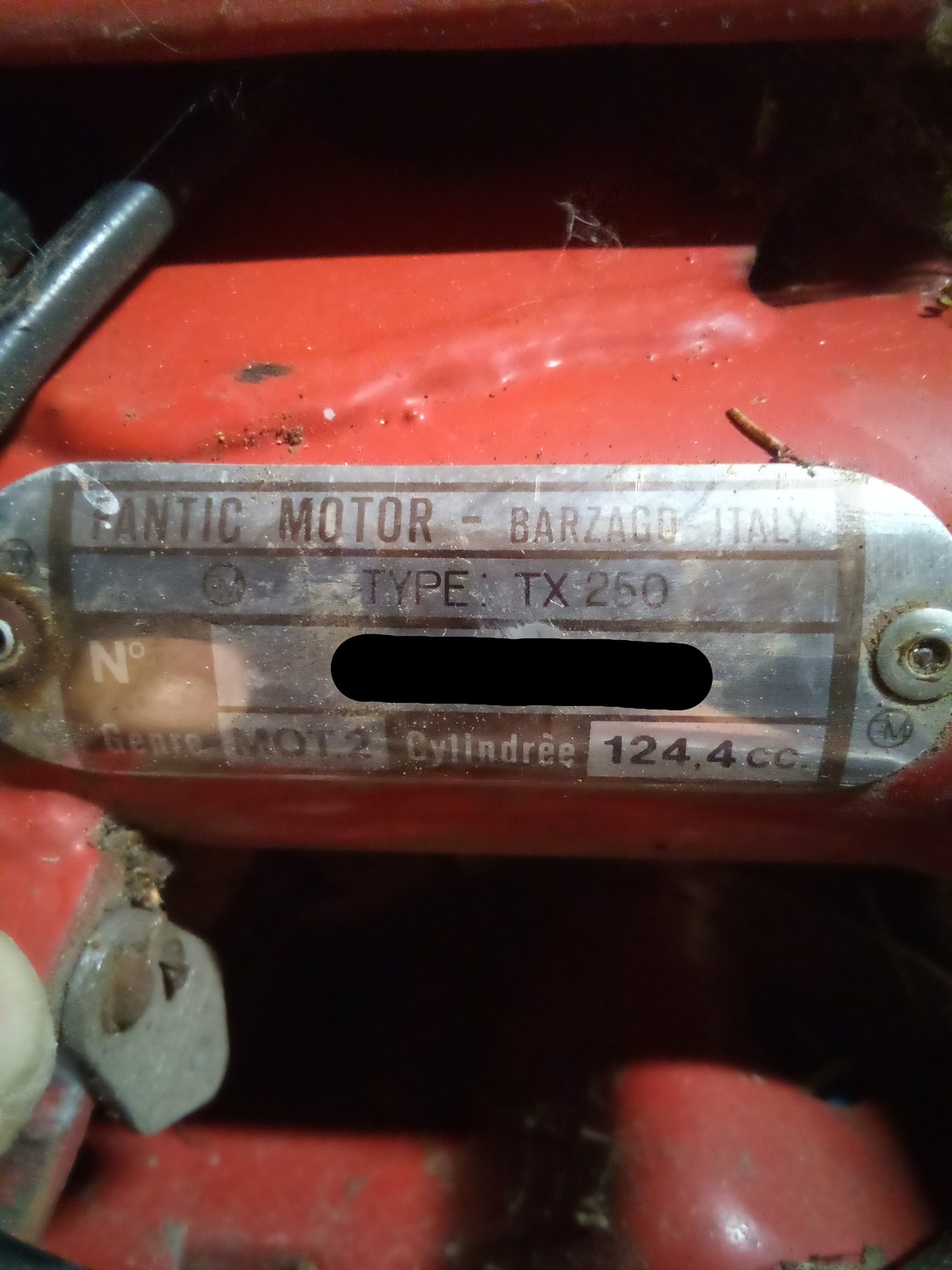

Il est question de restaurer entièrement une TX250 avec un moteur FM 250 de 125cc.
Apprement 124.4cc d'après la plaque d'identification présente sur le cadre (qui coincide avec les gravures).
Il est probable que je pose des questions bêtes ou qui ont déjà été posé sur d'autres sujet.
J'ai un peu exploré le forum et récupéré pas mal d'info d'ailleur mais j'ai évidement pas mal de questions malgré tout.
Probablement aussi à l'avenir.
Je vais quand même remettre les 3 photo permettant de l'identifier pour une meilleur clareté de ce sujet.
Actuellement entièrement démonté en pièce, netoyé, décapé prête à repeindre.
TX250 de Tony

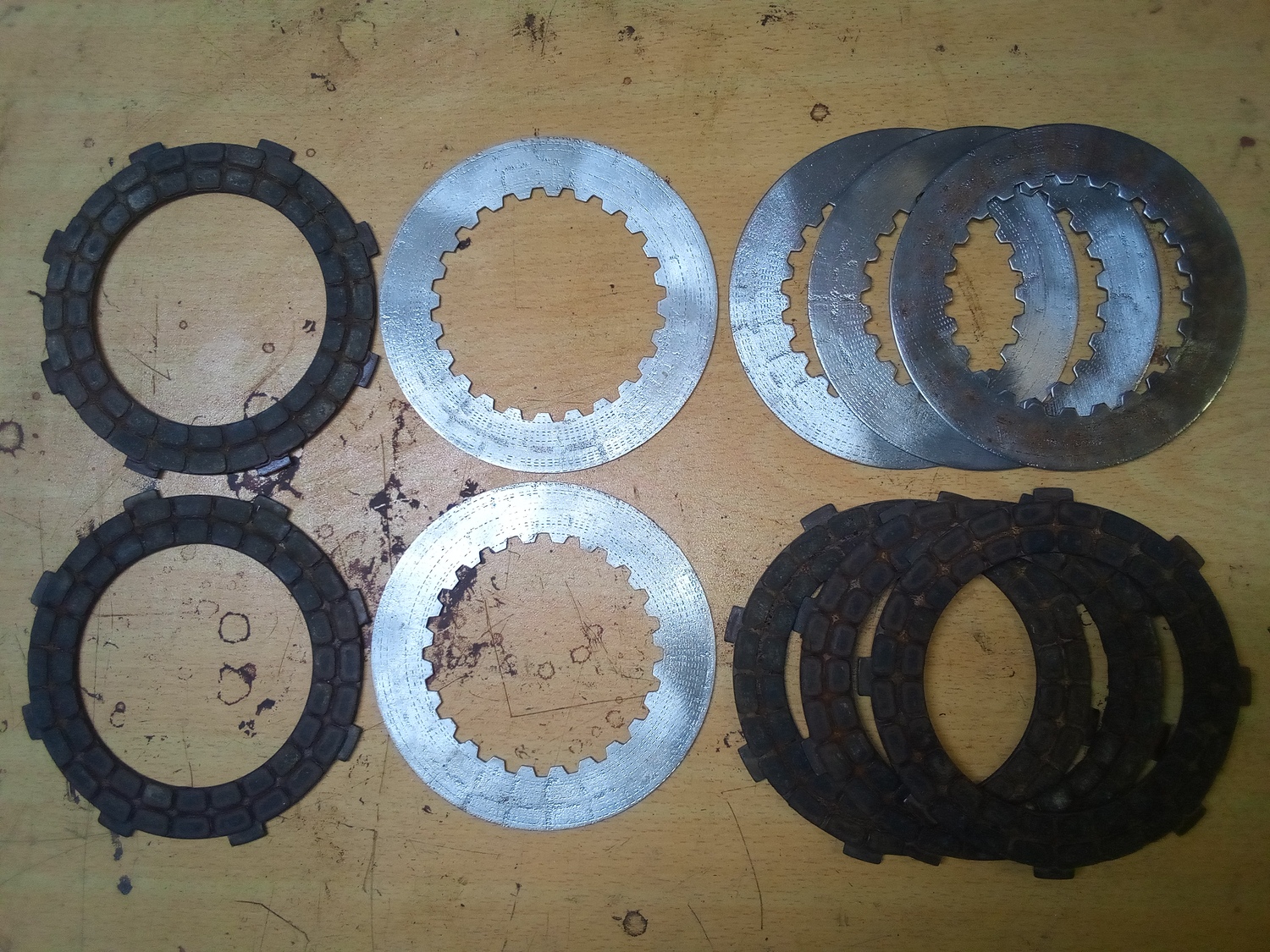

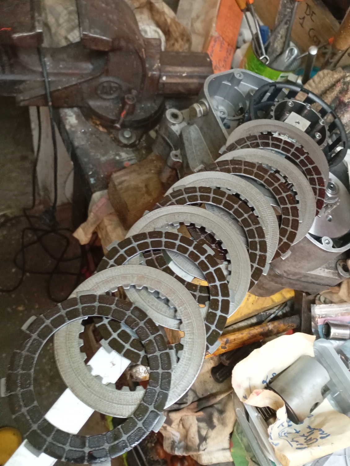

2 - Embrayage
Je cherche a changer les disque lisse et garni de l'embrayage mais je ne les trouve pas.
Quand je regarde sur le site de bmz, je "suppose" un moteur Minarelli. Car je n'en suis pas vraiment sûr après tout, ce n'est pas marqué dessus.
Mes disques garni démonté correspondent parfaitement à la photo qu'on peut trouver ici, section moteur Minarelli :
bmz-equipements.fr/fr/enduro-cross-route/5...
Par contre je veut changer les disque lisse également car ils sont gravement marqués mais ils ne sont pas proposé sur ce site.
Je les ai trouvé ici :
www.bosisiomotori.it/prodotto/25044005460/
Mais "non disponible" ...
Sinon chez bmz j'ai trouvé ça aussi dans la section "125 ou 240" :
bmz-equipements.fr/fr/125-ou-240-professio...
Je les ai même mesuré au pied à coulisse précisément sous toutes les couture !
disque lisse
24 dent intérieur (de 3mm de hauteur et 5mm au plus large)
110mm de diamètre extérieur
77mm de diamètre intérieur (au creux des dents)
17mm de largeur de disque (au creux des dents)
1mm d'épaisseur
disque garni
8 dent extérieur (de 4mm de hauteur et 12mm de largeur)
78mm de diamètre intérieur
Donc voila une photo des miens, après décapage/netoyage ... vous constaterez leur état pitoyable ... ils sont plus vraiment lisse quoi.
Mangé par la rouille après avoir été collé entre eux baignant dans une huile sauce bourguignonne que même Macdonald il fait pas mieux !
TX250 de Tony
Sur mes dernière recherche je suis tombé sur ceux-la :
www.leminarelliste.com/fr/?option=com_virt...
Le nombre de dents, la taille, ça semble correspondre ... sauf qu'il vas manquer un disque, et leur taille n'est pas précisé ...
Je vais essayer de les contacter dans le doute.

Oui tu as le moteur minarelli..donc non..pas du 125/240. Professional..
Oui bosisio bmz manu racing France trial classic ect'''...tu devrais trouver tes disc .car la tx ...s'est TRES bien vendu a l'époque...et yen a encore beaucoup...

Pour les disques d'embrayage j'ai envoyé un mail chez leminarelliste.com mais pas vraiment la peine d'attendre une réponsse un jour férié. En attendant je fini le netoyage/décapage.
J'ai quand même cherché un peu plus et j'en trouve.
Sauf que les disques lisse la ou je les trouve ne sont jamais dispo ...
bosisio, bmz, France trial classic, equipement motard, déja regardé et soit j'ai mal cherché soit je les trouve pas dispo ...
Je trouve les disques garni par contre mais j'espère trouver "un kit" complet. 🤔
Je ne peut pas prendre les un sans avoir trouver les autres quoi, il faut que je soit sûr d'avoir les deux pour pouvoir remonter un moteur clean.

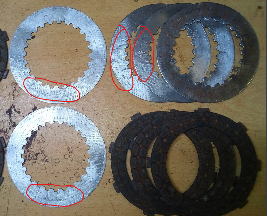

Pour tes disques d’embrayages, les stries de la surface sont d’origine.
Le plus important c’est l’épaisseur et le voile
Avant de contrôler le voile un petit coup de toile émeri grains fin 400 environ sur les deux côtés
Pour contrôler le voile : posé le disque sur un marbre, le maintenir avec deux doigts d’une main à 120 degré
Et avec l’autre main tapoter au troisième point 120 degré si ça bouge c’est voilé.
Mais surtout pense à changer les ressorts ils sont souvent la cause d’un patinage😐
J.espère avoir été assez clair dans mes explications 😀

Pour les disque d'embrayage tu peux passer par le minareliste , il a réviser mon moteur et changé l'embrayage et tout marche nickel !

38 ans5454 messages 2020 images
Posté le 22-04-2025, à 16:47
Bonjour Thierry,
Je vais creuser le sujet de la peinture dans ce sens la, merci.
Je préfère le faire moi-même. En général les peintures cuites que je trouve en cherchant un peu semble être dans les 150°C/200°C.
Ca correspond aux température que je peut atteindre avec mon four domestique sachant que les pièces sont pas très grande, tout rentre, même le bras oscillant.
Sauf le cadre qui rentrera partiellement mais je vais quand même le tenter à moitié dans le four, voir même aider le process à l'aide du décapeur thermique on verra bien.
Ca passe ou ça casse comme on dit ... Qui ne tente rien n'a rien aussi ...
Vachero, merci pour les info.
Ils ne sont pas voilé.
En revanche si on regarde bien les photo que j'ai donné (même si elle sont peut-être pas très clair ou révélatrice du pbm) on peut voir autre chose que "les petit point tillé d'origine".
On peut y voir des marques rectangulaire qui correspondent a la forme des disques garni.
Je l'entouré en rouge ici.
TX250 de Tony
Tout ca est resté figé/collé pendant des année et baignant dans une huile façon sauce bourguignonne ... la rouille une fois enlevé révèle donc sur mes photo la matière qui a été corrodé et qui est donc redevenu poussière lors du nettoyage/décapage.
Mes disques lisse ne sont plus lisse. 🤪
Je suis très perfectionniste globalement. Surtout de ce coté.
On serai en trin de gérer un calle pied ou un carénage quelconque ça me poserai moins de problème de bidouiller, mais de ce coté la c'est non.
Je ne vais pas remonter un moteur avec des disque dans un tel état ce n'est pas sérieux.
Ca vas affecter le comportement de l'embrayage et ça vas aussi abimer les future disque prématurément.
Ca les rend abrasif. Je n'ai pas envie de retrouver des morceaux de garniture de disque garni dans mon huile à la prochaine vidange.
Ce qui pourrai même probablement nuire aux pignons de la boite de vitesse ...
Ce n'est pas négociable, je doit les changer.
Mimitch, je vais effectivement avoir pas mal de pièces à commander chez bmz donc l'info est plus qu'appréciable !
Merci ! Je vais regarder ça, 15% ce n'est pas négligeable.
Je suis passé par le minareliste, je leur ai envoyé un mail, je trouve que leur réponse n'a pas été très professionnel ...
Ils m'ont confirmé la compatibilitée de leur kit, c'est déjà ça ... sauf que ...
Sachant que leur kit fourni 4 disque lisse au lieu de 5.
Il m'ont répondu que rien ne m'empêche d'utiliser un ancien disque ... je leur ai répondu en précisant la question parce que soit il me prenne pour un boeuf de la restauration, ce que je ne suis pas, soit ils n'ont pas compris que je doit changer les 5 ...
J'attend de voir la réponsse suivante, en espérant que je puisse avoir un disque de plus pour ne pas devoir acheter un kit complet pour 1 disque quoi ...
PS : ils viennent de me répondre, apparement pas le choix avec conseil de "contacter Fantic motor directement" ( à suivre ... )
PS2 : 19h45 le minarelliste confirme qu'il ne vend pas au détail pour le disque manquant, mail envoyé vers Fantic motor  ...

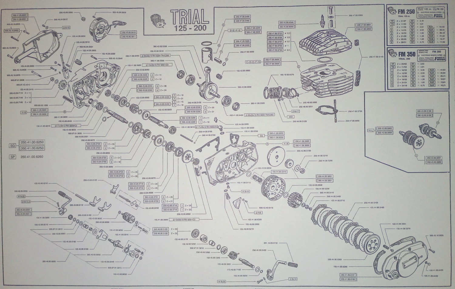

Hello, sur la partlist de la TX250, je ne vois que 4 disques pleins:
TX250 de Tony

bonjour j’ai un moteur tx 250 il y a 4 lisses 5 garnis on peut tout faire fabriquer mais ça un cout
salutations laurent

J'explique tout ça parce qu'au final vous me donnez une vue éclaté du moteur FM250 mais j'ai plutot bien parcouru le forum avant de créer mes post ici et pour le coup j'ai trouvé "différentes version" ...
Je n'ai pas trouvé le moyen d'identifier a quelle doc correspond mon moteur avec certitude, de manière précise ...
En parcourant la liste des 500+ photo (oui j'ai fait ça 🤭 )
Je suis tombé sur une photo que j'ai instantanément récupéré.
Une vue éclatée complète et correspondant parfaitement à ce que j'ai trouvé quand j'ai démonté.
Et pour le coup ... 5 disque lisse et 5 disque garni ...
TX250 de Tony
J'avourai que j'ai été très surpris au démontage de constater un disque lisse en contact avec le plateau de pression.
D'ailleur ce disque a été marqué vers l'intérieur comme les autres par le garni qui était en contact avec lui.
Du coté du plateau il est marqué "de manière circulaire" par les frottement qu'il a subit contre le pateau ...
Donc étrange comme conception, je n'avais jamais vus ça sur mes autres moto mais on se retrouve avec un garni pris en sandwish avec 2 lisse pour plus "de grip", c'est pas incohérent quoi.
Je peut admettre qu'en therme "fonctionnel" enlever celui la doit pouvoir se faire, mais j'ai peur que le fait d'enlever un disque crée un espace que les ressort a eux-seul ne comblerai pas suffisament.
Ca pourrai se traduire par un embrayage qui patine n'ayant pas suffisament de pression. Même phénomène que des ressort "usé / déformé".
Je bricole un peu mes moto avec un bon conseillé à portée de main, mais je ne vais pas prétendre pouvoir calculer mieux que les ingénieurs qui ont conçu ce moteur.
Il est question de force de friction entre les disque garni/lisse, assumé par la force des ressort, pour contrer le couple de la machine ...
Si vous êtes motivé pour répondre à ce problème il vas me falloir une explication solide les mecs, ça m'intéresse 😁
Je pourrai comprendre que pour combler le disque manquant on augmente la pression avec des ressorts plus costaud éventuellement ...

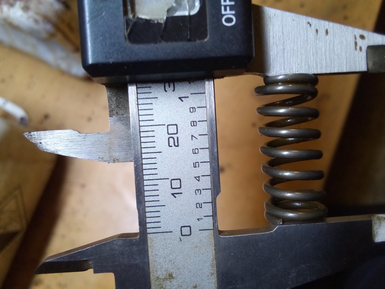

Voila ceux que j'ai actuellement : 28mm
TX250 de Tony

comme il y a 2 parts list moi je regarderai la référence  de toutes les pièces il y a peut etre une variante épaisseur des disques duretés des ressorts et j’en passe
salutations laurent
