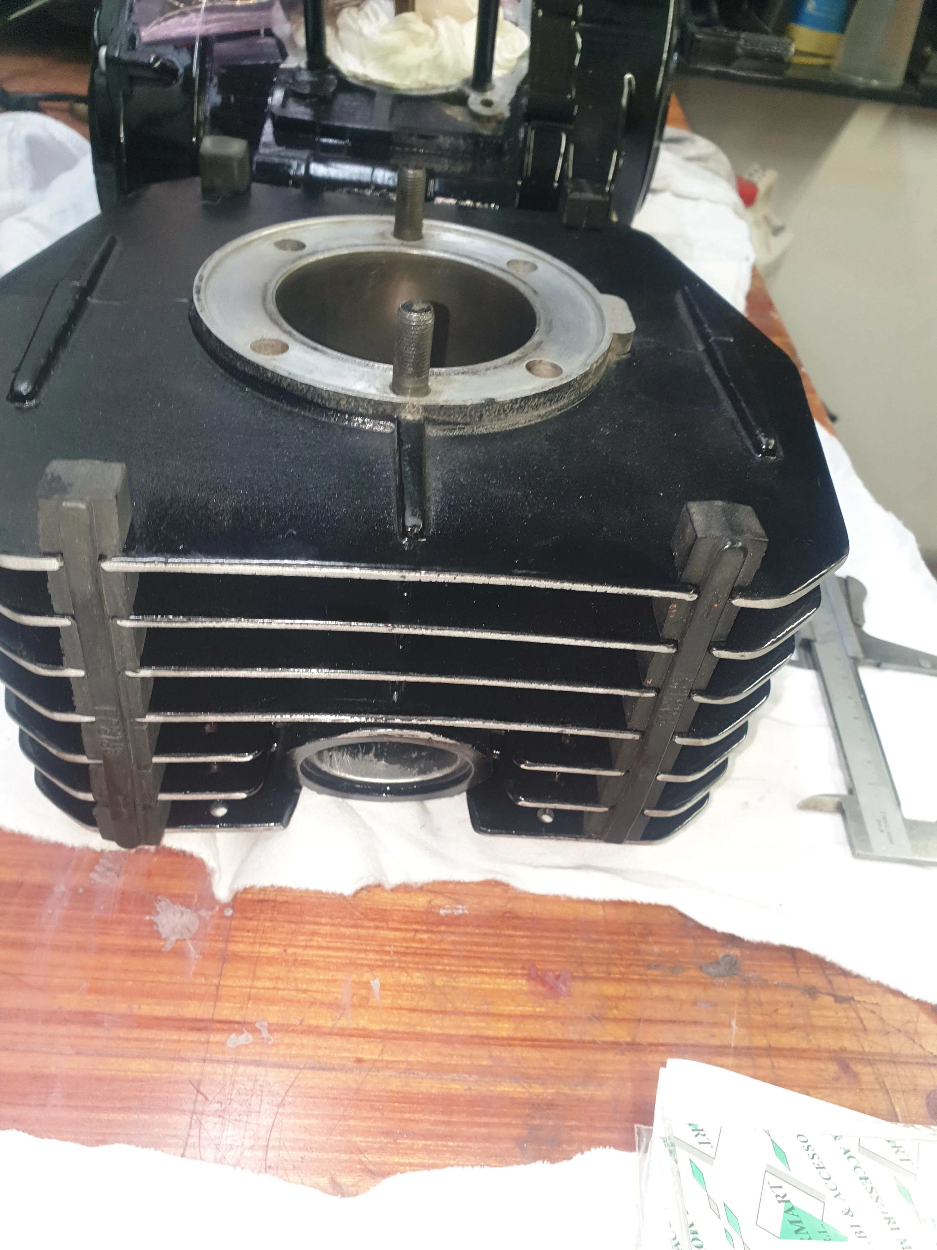

Bonjour a tous j aimerai des renseignements sur ma fantic j ai un piston cylindre diametre 72 ou est ce que je peux retrouver des segements en 72 je ne trouve que des segments en 74
merci a vous bonne journee

Maintenant que la présentation est faite, je peux te dire que les dimensions en 72 propre à la France sont maintenant introuvables. Les solutions sont :
- trouver un haut moteur à l'étranger
- acheter un piston en 74, faire réaléser et traiter ton cylindre en conséquence

Ton cylindre est en bon état ?
Et combien trouves tu en jeu à la coupe ?
J'ai des segments peu usés en 72 ...(.en réserve )
Des neufs ..j'en ai plus ..j'ai vdu la deniere  paire a Thierry 71 ...
Un peu risqué ..de retailler du 74... qui seront forcément moins cylindriques ..

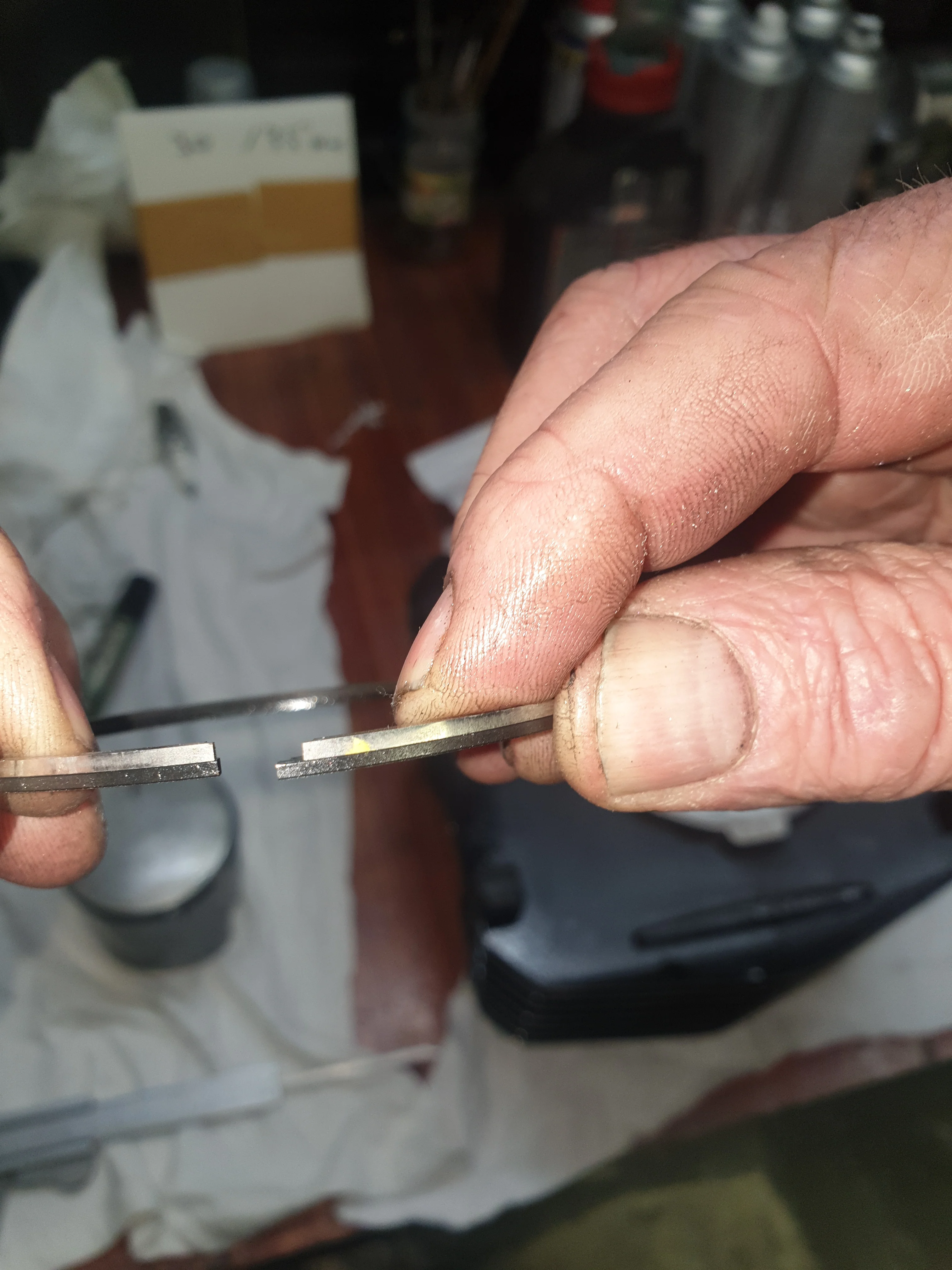

Je a la coupe segment supérieur 1.4 mm
Segment inférieur 1.2 mm
 Il me semble qu'il faut 0.5

De mémoire, le supérieur a une section rectangulaire et l’inférieur est trapézoïdale !
Sinon pour le jeu à la coupe que tu as mesuré, je peux te confirmer que c’est très usé !
Meme si ton cylindre est en bon état visuellement, il serait bien de faire mesurer l’usure en vérifiant le jeu cylindre/piston!

Très usé en effet ..
Mon record trouvé sur mes fantic acheté c'est 0.90 !
Tu as eu de la chance ...que ça je s'accroche pas dans les lumières du cylindres !
Je pense comme Thierry....
Vu l'usure énorme des segments , faut absolument vérifier l ovalisation du cylindre ...avant d'envisager remonter des segments
J'ai des segments doccaze .( Au cas où ça t'intéresse..message privé )..très peu usés ..de côté ...( De mémoire 0.40 /45 au démontage d'un cylindre correct  )
Il me reste une paire de neuf en réserve perso..que je garde et qui donnent du 0.30.en jeu de coupe sur un cylindre correct .
Je pense qu'au max ..on peut aller jusqu'à 0.70/75 sans risque....ensuite on peut craindre une casse et mauvais fonctionnement /ovalisation .....

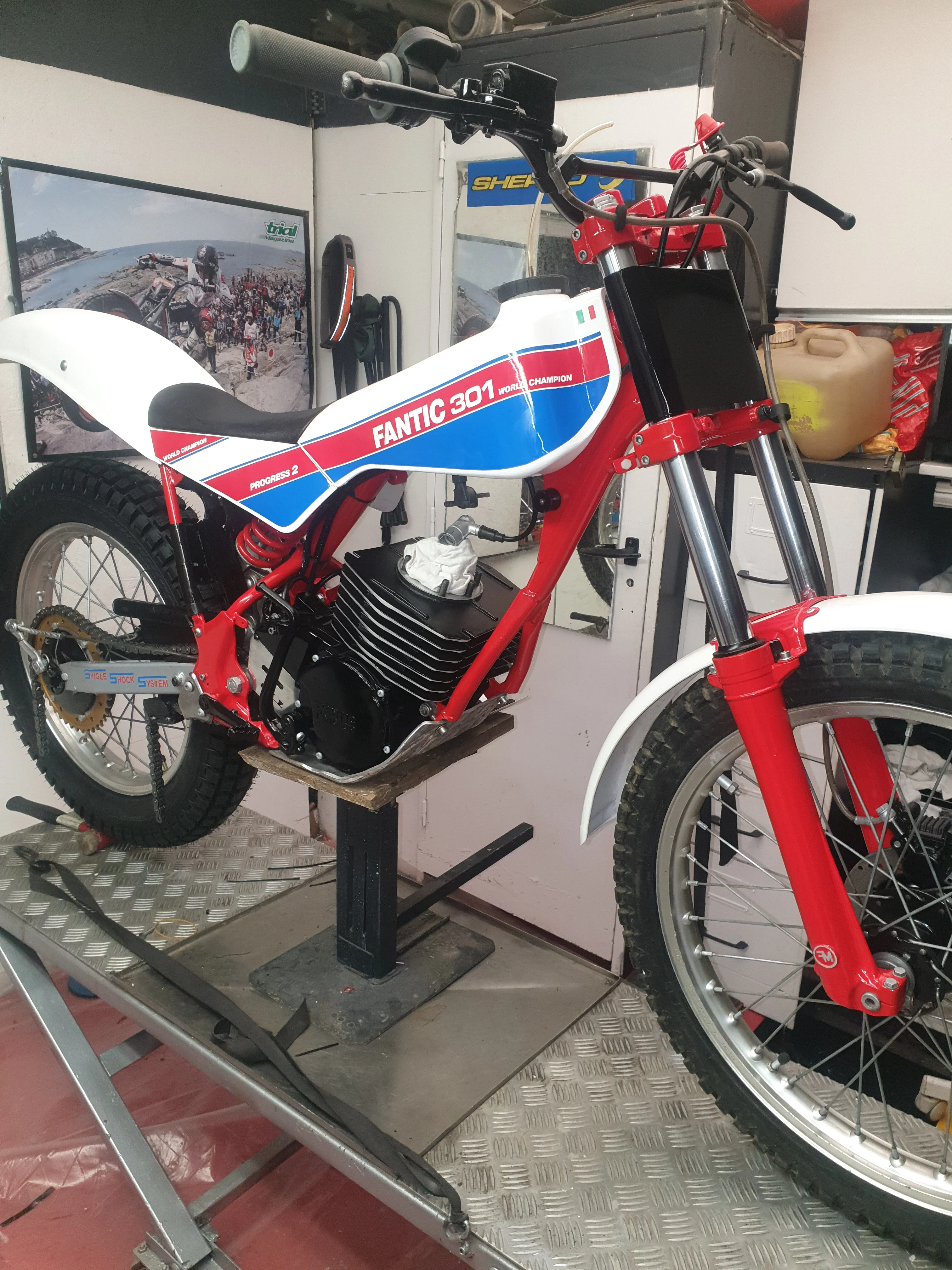

Des petites nouvelles de ma 301.
 Après avoir légèrement ajusté les segments.
Après un petit rodage , Pas de problème de ce côté-là.
 Par contre, elle fumait énormément.
 Elle m'a consommé 200 ml d huile de boîte. En 3 sorties.
 Donc, nous avons changé le joint spi vilebrequin
   Côté embrayage., on s'est aperçu qu'il y avait 2 ressorts sur 5 légèrement  coupés dans la longueur Bizarre
 Peut-être pour la souplesse de l'embrayage
Après un 1er démarrage elle tourne beaucoup mieux avec beaucoup moins de fumée.
  On croise les doigts pour les prochaines sorties.

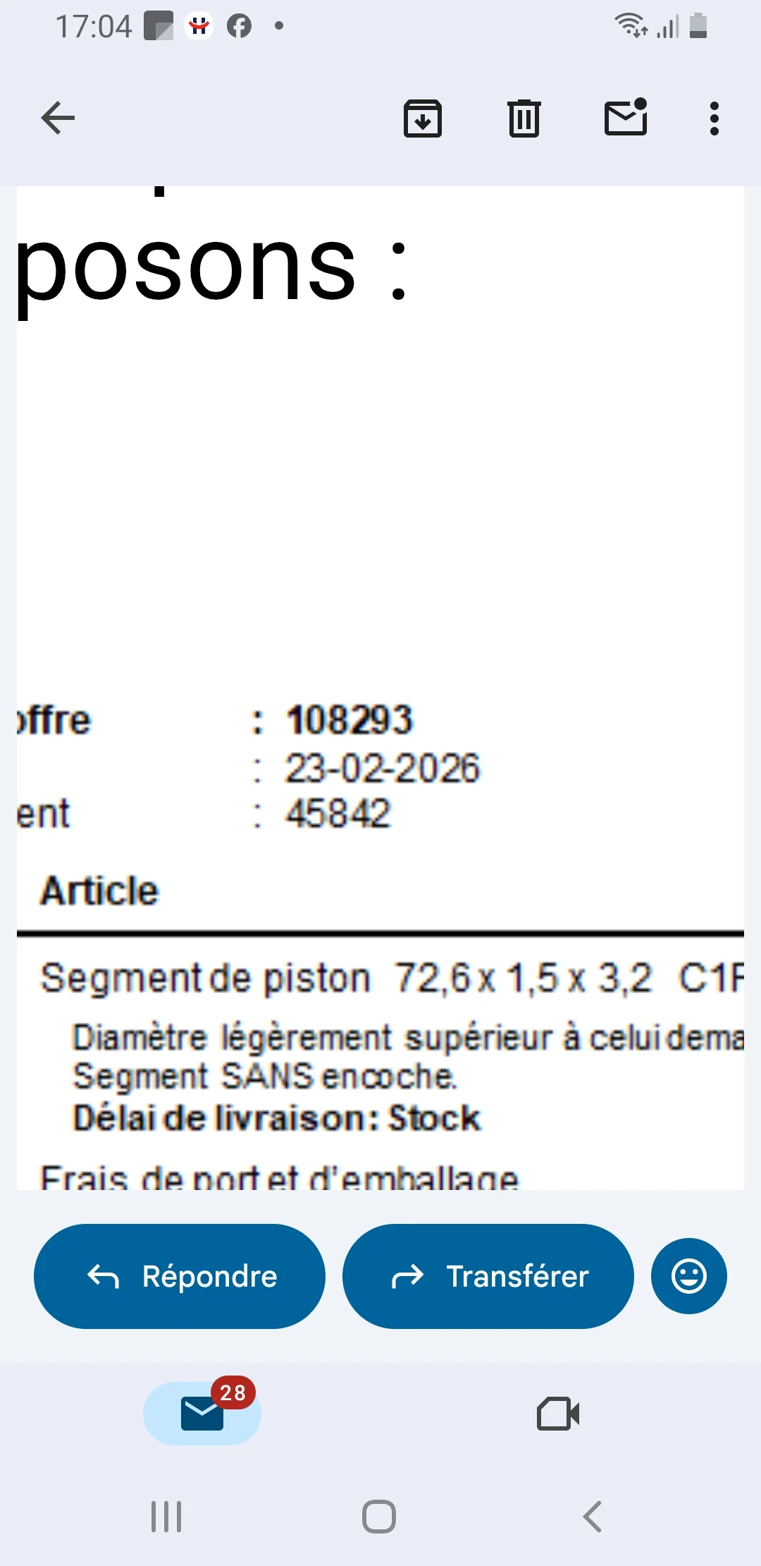

Non  Nous en avons trouvé sur net  des segments de 72.6 pour 72.5 d origine donc très peu à retirer
Et comme tu disais  notre petit problème était le segment trapézoïdale
 Mon ami a réussi à les usiner légèrement  avec une petite dremel
 Tu avais raison, on n'a pas fait attention au deuxième segments trapézoïdale  Carte difficile à les différencier.
