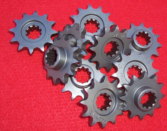

CTBDR13 a écrit :
Désolé cher président
Mais il y a bien un négatif côté carter sur le pignon du FM280
Cdt
80 RC 1983 FM380
Heureusement qu'il y a des gens attentifs pour me reprendre ! MERCI. Oui c'est sûr le fm430 que je ne n'observe pas de LAMAGE, pardon...
Posté le 06-11-2020, à 11:19
D'ailleurs j'ai du pignon K6 bossage/plat ou bossage/bossage.... si quelqu'un connait la difference d'affectation...

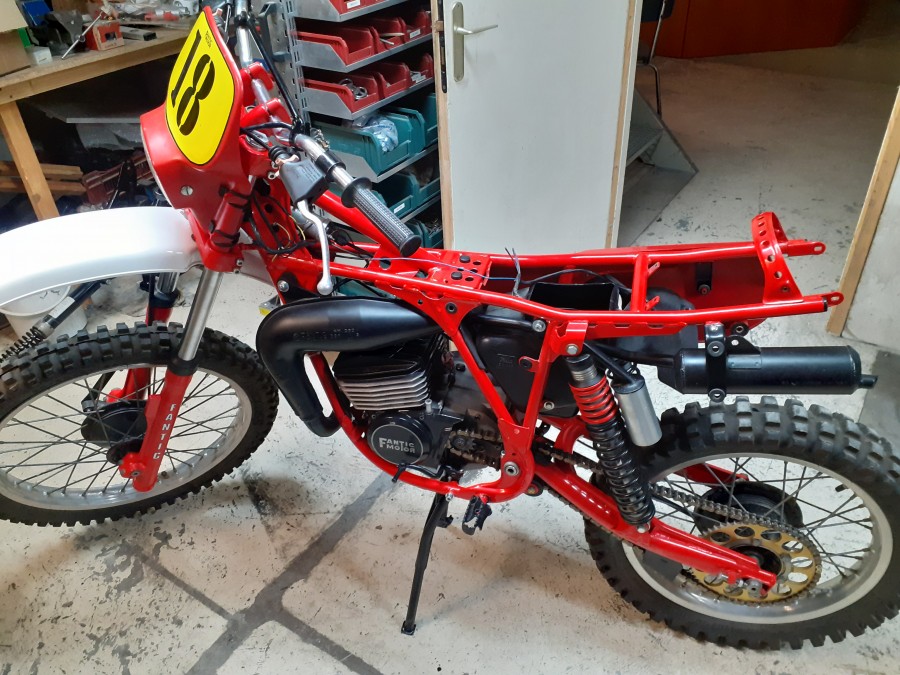

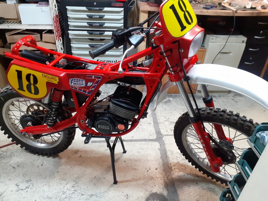

Posté le 06-11-2020, à 17:53
petit a petit ça commence a prendre forme
80 RC 1983 FM380
80 RC 1983 FM380
pas eu trop le temps ces 2 derniers jours.

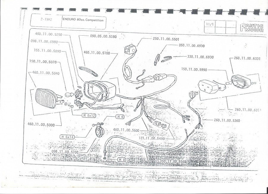

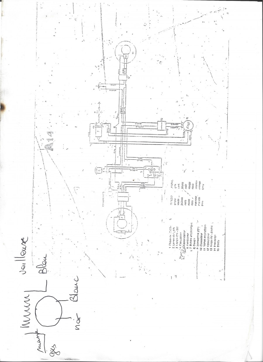

je vais m'attaquer a l'électricité.
d'ailleurs, si quelqu'un a un schéma du circuit électrique je le remercie d'avance  👍

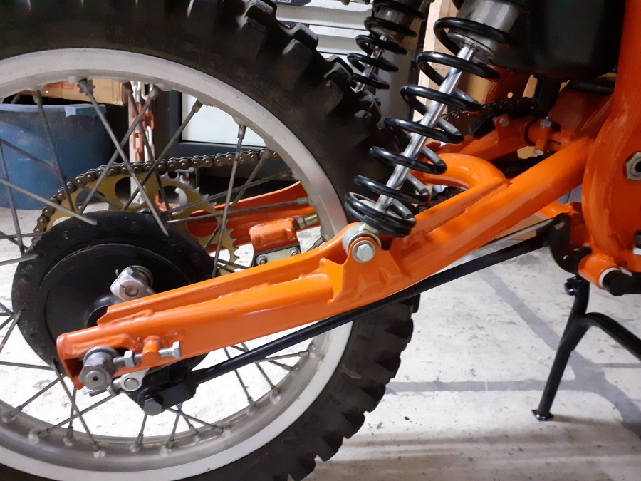

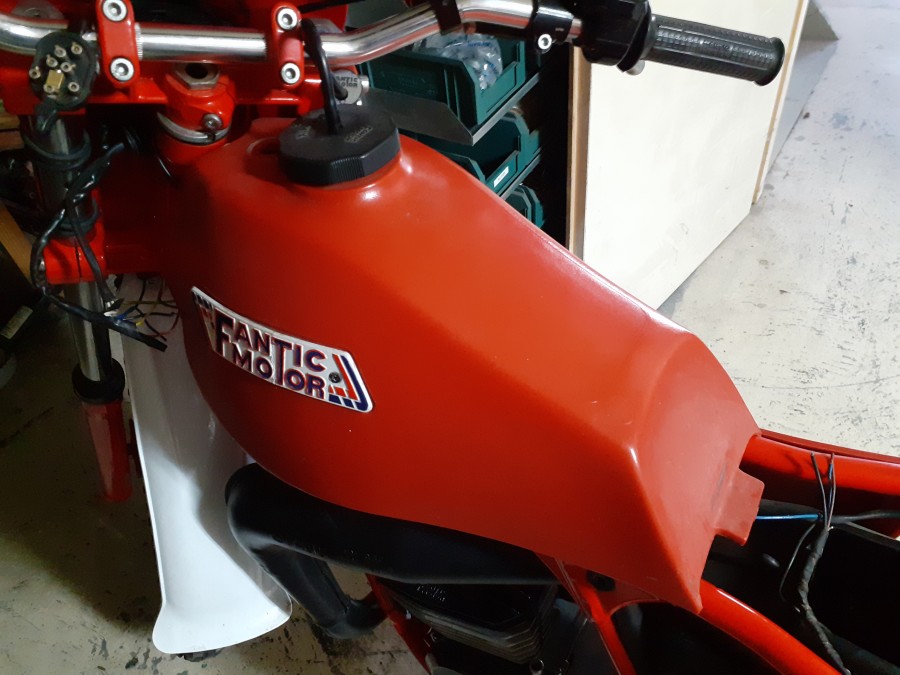

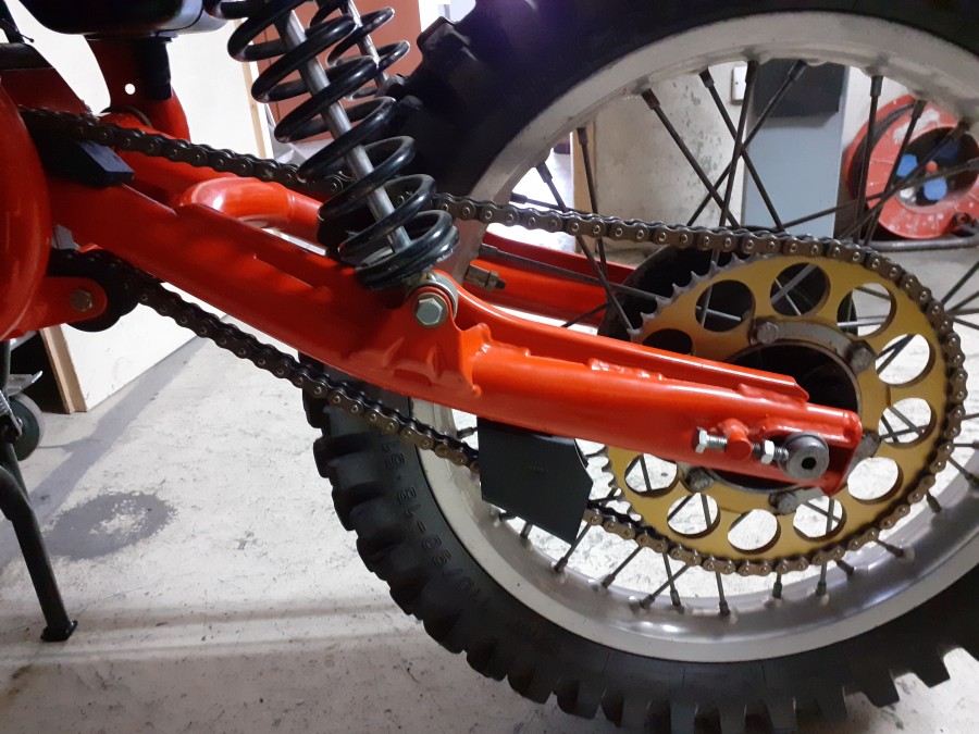

j'ai l'impression que tu as le bras oscillant du cross.pourrais tu faire une photo ou deux coté couronne + photo du réservoir,je ne vois pas si il y a l'emplacement de la boite a outils ? ce qui pourrait si tel est le cas expliquer les carters gravés cross.

Posté le 07-11-2020, à 10:56
J'ai ça si ça peut aider  🙂

Posté le 09-11-2020, à 13:53
Bonjour Angel.
j'ai un 80 cross,les fixations béquilles sont présentes,le cadre est identique au modéle cross,les seules différences sont :
le bras oscillant qui n'a pas de support pour fixer le carter plastique de protection  pour la chaine
le réservoir qui n'a pas d'emplacement pour la boite a outils
les carters marqués CROSS et la boite a vitesse (pignons a dentures chanfreinés,et rapport de boite différents.
Serge

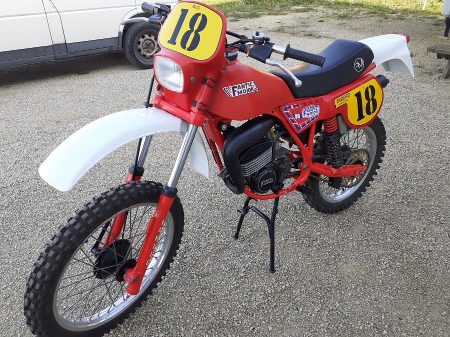

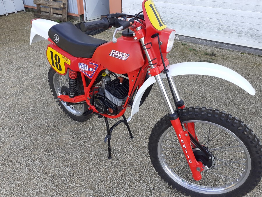

Posté le 09-11-2020, à 17:19
a priori bras oscillant cross, béquille avec fixation d'origine sur le cadre, réservoir cross
80 RC 1983 FM380
80 RC 1983 FM380
80 RC 1983 FM380
Posté le 09-11-2020, à 17:58
Bonsoir
beaucoup de bizarrerie chez Fantic d'un même modéle a l'autre (je parle en FM280 ).les marquages des cadres,les silencieux,les carters ,les pots,les boites a air.mais tout laisse a penser que c'est une cross homologuée avec l'allumage enduro.Rerou te le confirmera ,il a la même .

Posté le 12-11-2020, à 18:00
le remontage est presque terminé  😉
circuit électrique ok (merci pour le schéma).
demain: de l'huile, de l'essence.. et ça devrait craquer  😎  😂

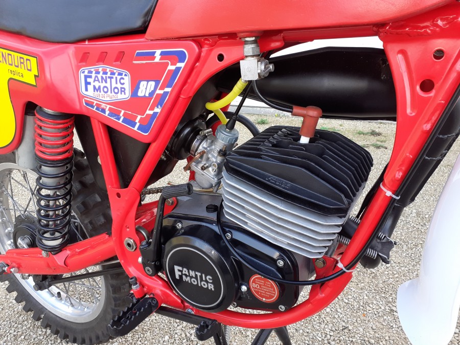

Posté le 13-11-2020, à 14:38
voilà !  le remontage est terminé  👍
80 RC 1983 FM380
80 RC 1983 FM380
80 RC 1983 FM380
80 RC 1983 FM380
reste plus que la mise en route 😉  mais la, je suis confient , avec tout ce qui a été remplacé, il ne devrai pas avoir de problèmes.  👍

A vérifier l alignement de la chaîne (ou effet d optique)
Autrement inversion de la couronne pour avoir le lamage côté moyeu
