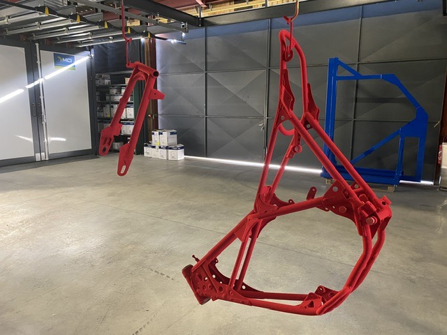

Posté le 11-10-2023, à 19:32
Depuis que je travaille en journée, plus beaucoup de temps pour bricoler 😬
J’ai déposé mon cadre en peinture lundi dernier !
Je suis passé à tout hasard ce soir, et il était en train de le poudrer :
Un 200 for ever
Ensuite, 30 minutes à 180 degrés, et si il n’y a pas de défaut, je le récupère demain soir !
J’ai regardé rapidement, mais çà paraissait correct au niveau protection, avec des bouchons caoutchouc, et du scotch dans l’emplacement des roulements de colonne !
A suivre…

Posté le 11-10-2023, à 21:26
Un 200 for ever
A suivre…
Hello Thierry 😉
Tu nous  rediras pour le résultat des protections bouchons caoutchouc et scotch car là franchement je suis carrément étonné du procédé mais bon, pourquoi pas...   😀
LP

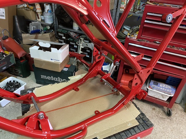

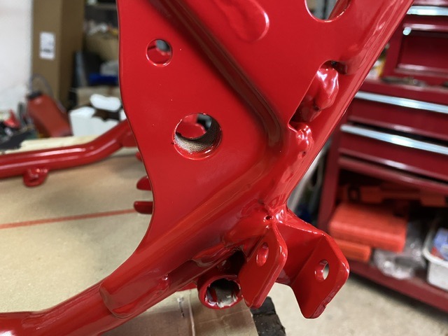

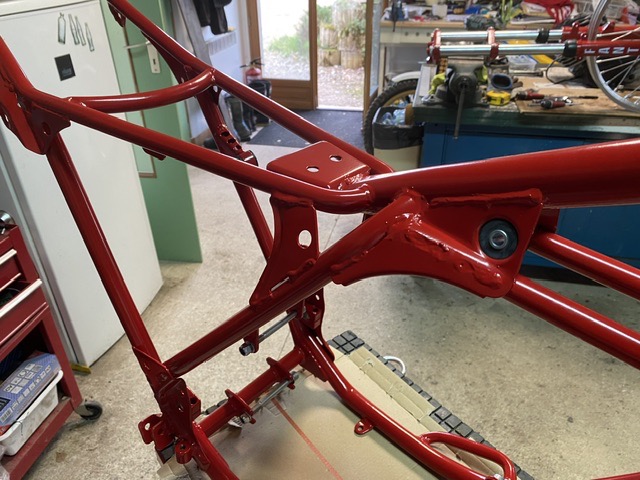

Alors, j’ai posé la question, car je pensais qu’il enlevait les bouchons et le scotch avant la cuisson ! Mais il les laisse ! C’est des bouchons prévus pour , et le scotch est spécial pour le thermolagage ! Le scotch de carrossier passe aussi à la cuisson à 180 degrés !
Pour le travail effectué, c’était la première fois chez lui !
J’ai payé 150 euros en espèces pour microbillage, apprêt et époxy pour le cadre , le bras oscillant en rouge 3001 plus la béquille en noir satiné !
Niveau protection, je suis content ! Je l’avais laissé faire les protections, car je voulais qu’il décape la peinture qu’il’ y avait dans les trous d’axe ! Sinon je l’aurais fait pour obtenir un meilleur résultat !
Un 200 for ever
Un 200 for ever
Un 200 for ever
Je n’ai pas pu résister, j’ai mis les trois vis moteur et les deux silent-blocs 😁
Un 200 for ever
Un 200 for ever

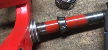

Petit travail de fin d’après-midi du dimanche :
Remise en place des cuvettes des 32005X :
Un 200 for ever
Un 200 for ever
