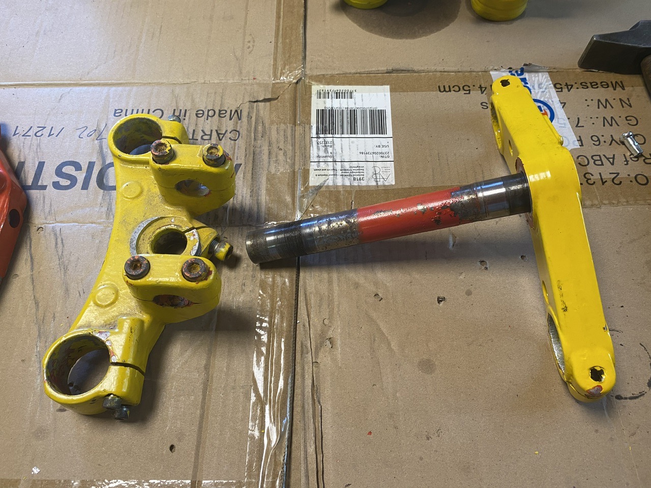

Je continue la préparation des pièces !

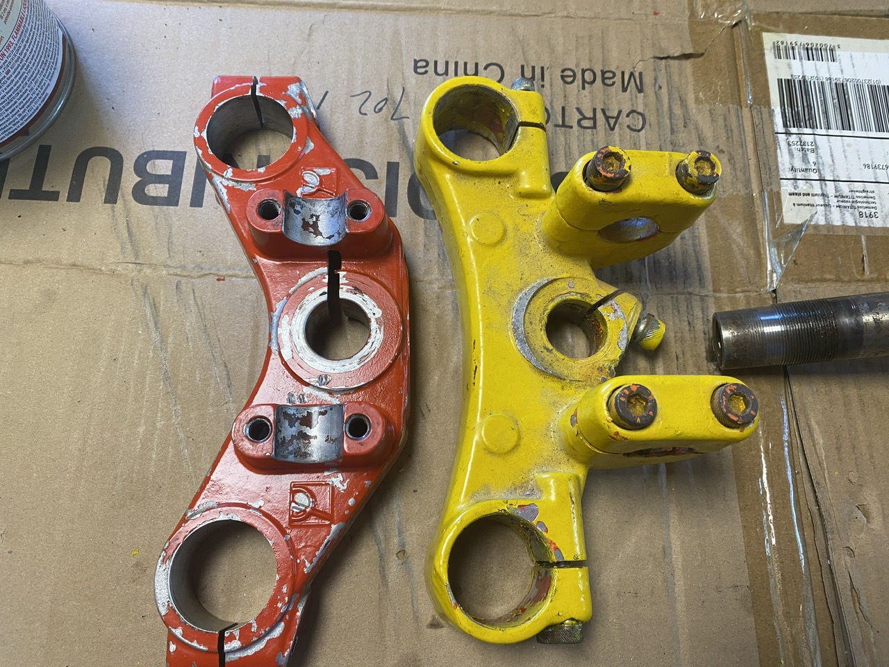

La plupart des 240 Pro ont été équipées d’un T supérieur de 200 qui donne une position plus en avant !
Du coup, on retrouve des 200 avec un T de 240 😬
Un 200 for ever
Coup de chance, il me reste le T de 200 qui équipait mon 240 et que j’ai remplacé par un T modifié pour monter un guidon gros diamètre 😁
Un 200 for ever

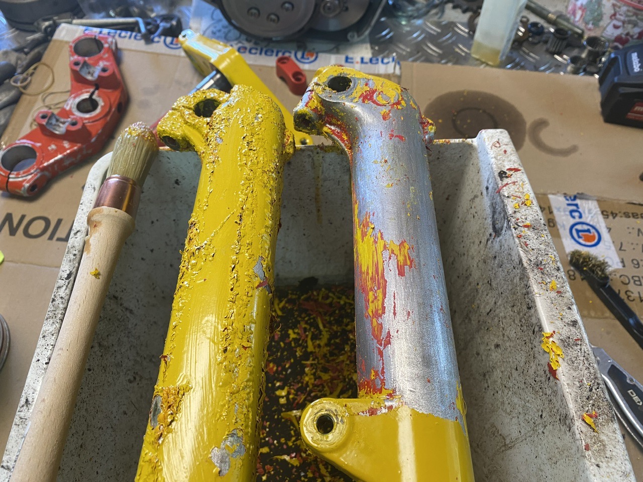

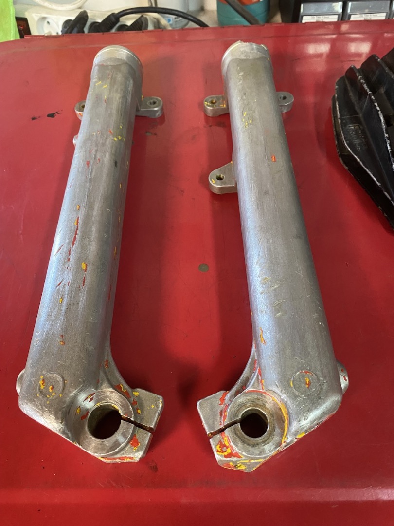

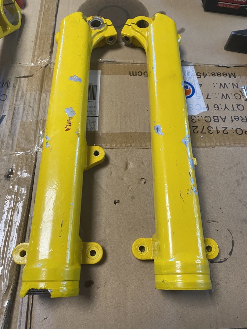

J’ai le fourreau de fourche gauche qui n’est pas très joli :
Un 200 for ever
La fourche en diamètre 35 a des fourreaux spécifiques au 200 ! La partie abîmée ne dérange pas pour le montage du spy , et sera cachée par le cache poussière ! Donc je garde !

Du boulot pas très intéressant 😬
Un 200 for ever
Un 200 for ever
Un 200 for ever
Un 200 for ever
Je terminerais au microbillage !

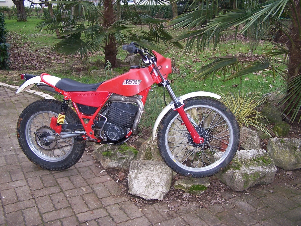

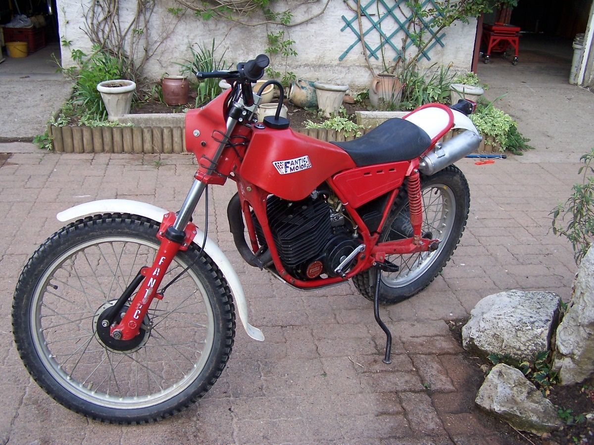

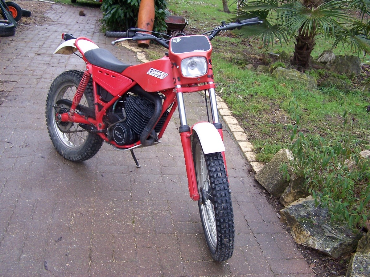

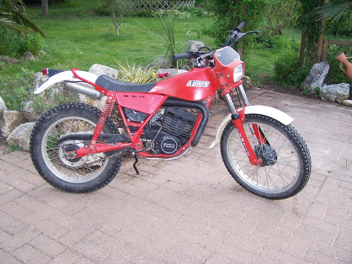

comme toi Fred je n'ai pas le décapant peinture, et pour cause c'est en restaurant ma premier 240 en janvier 2010 que j'ai reçu une projection au visage==> résultât des courses j'ai plus de sourcils , plus de cheveux ni de barbe ==> la chimie çà brule très fort et longtemps
c'était celle ci , je n'aurais jamais du la vendre, grosse erreur !
Un 200 for ever
Un 200 for ever
Un 200 for ever

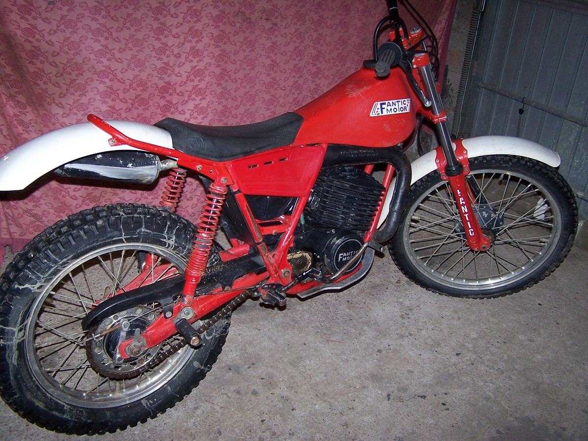

Elle était très propre et d’origine cette 240 Yannick !
62 ans545545 messages 753753 images
Posté le 23-08-2023, à 15:11

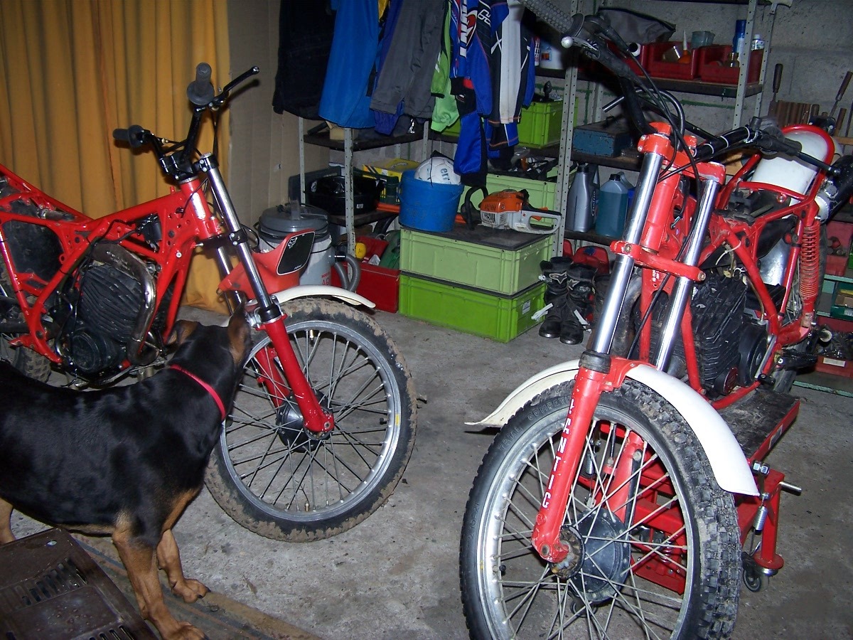

non c'était après la restauration mais laissée dans son jus

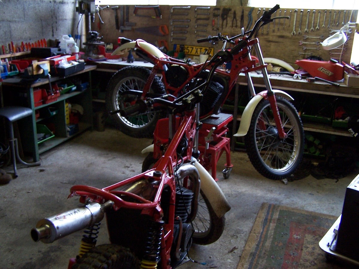

je l'avait faite avec 2  240
celle ci
Un 200 for ever
et celle là
Un 200 for ever
ça c'était le démontage des 2 brèles
Un 200 for ever
Un 200 for ever

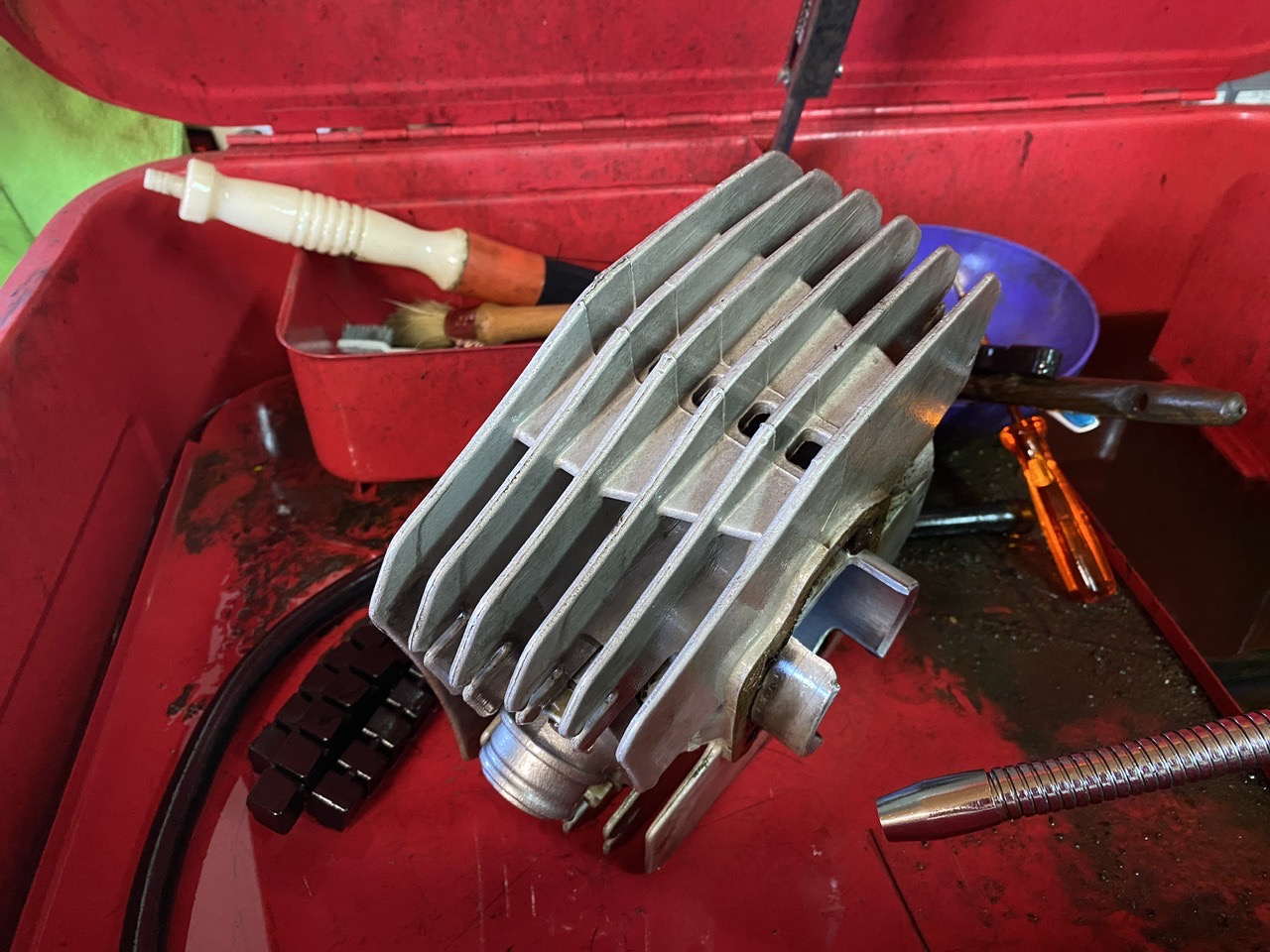

Cet après-midi, nettoyage du cylindre dans la fontaine :
Un 200 for ever
Il n’est pas nickel, mais çà ira ! Il faudrait pouvoir le nettoyer à la vapeur pour désincruster la crasse dans les coins 😬

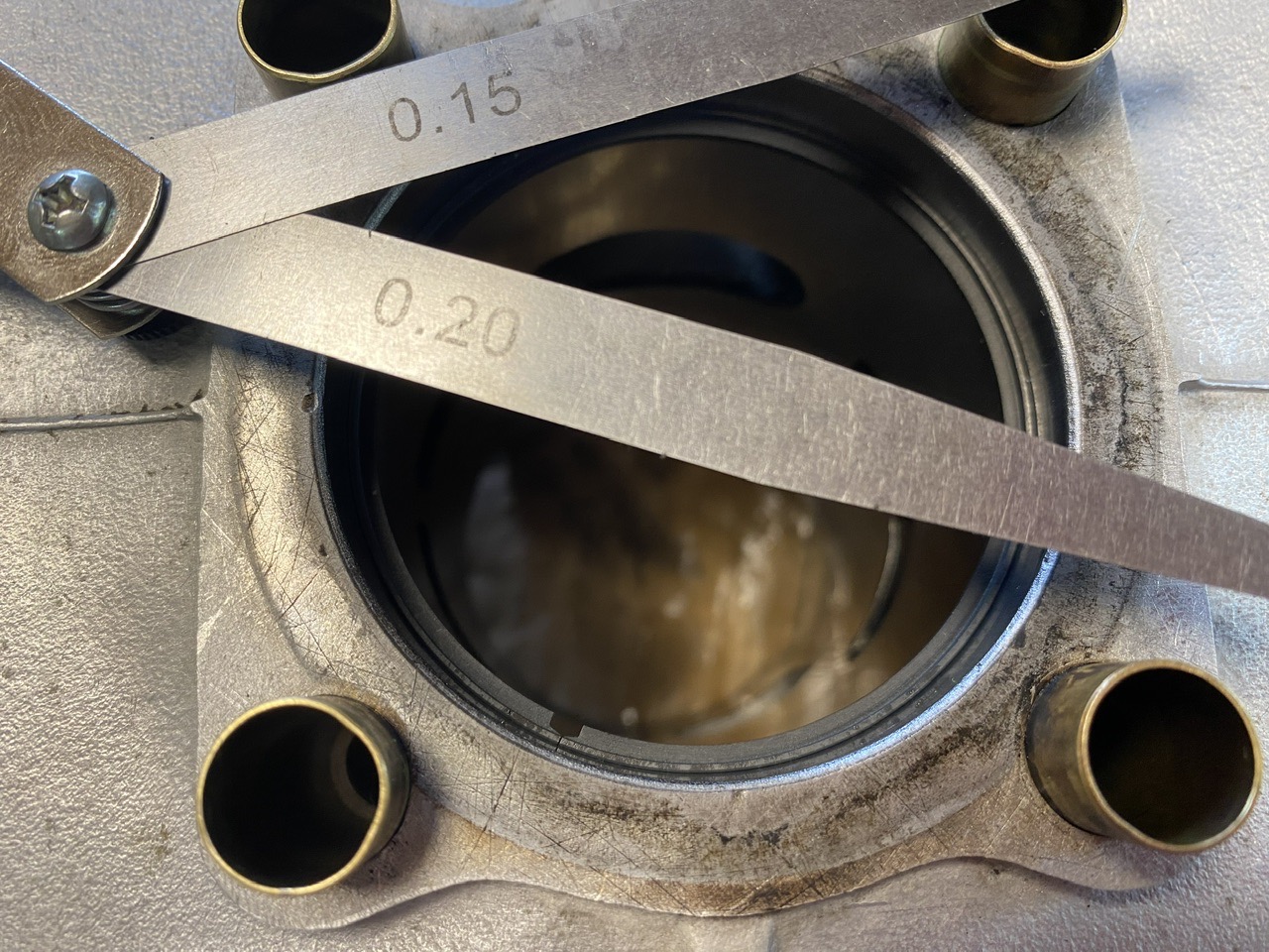

Puis, vérification du jeu à la coupe du segment neuf :
Un 200 for ever
La cale de 0,15 passe, pas celle de 0,20 !

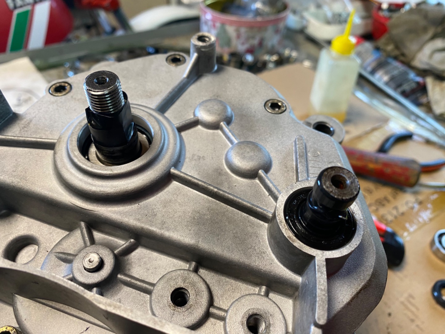

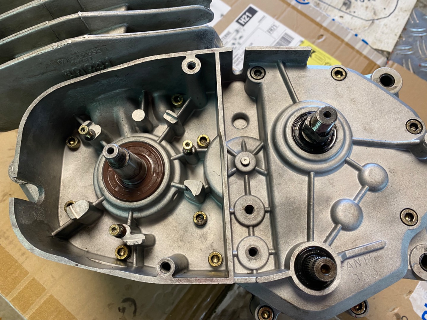

Ensuite remontage des spys, en protégeant les axes cannelés avec du scotch d’electricien :
Un 200 for ever
Un 200 for ever

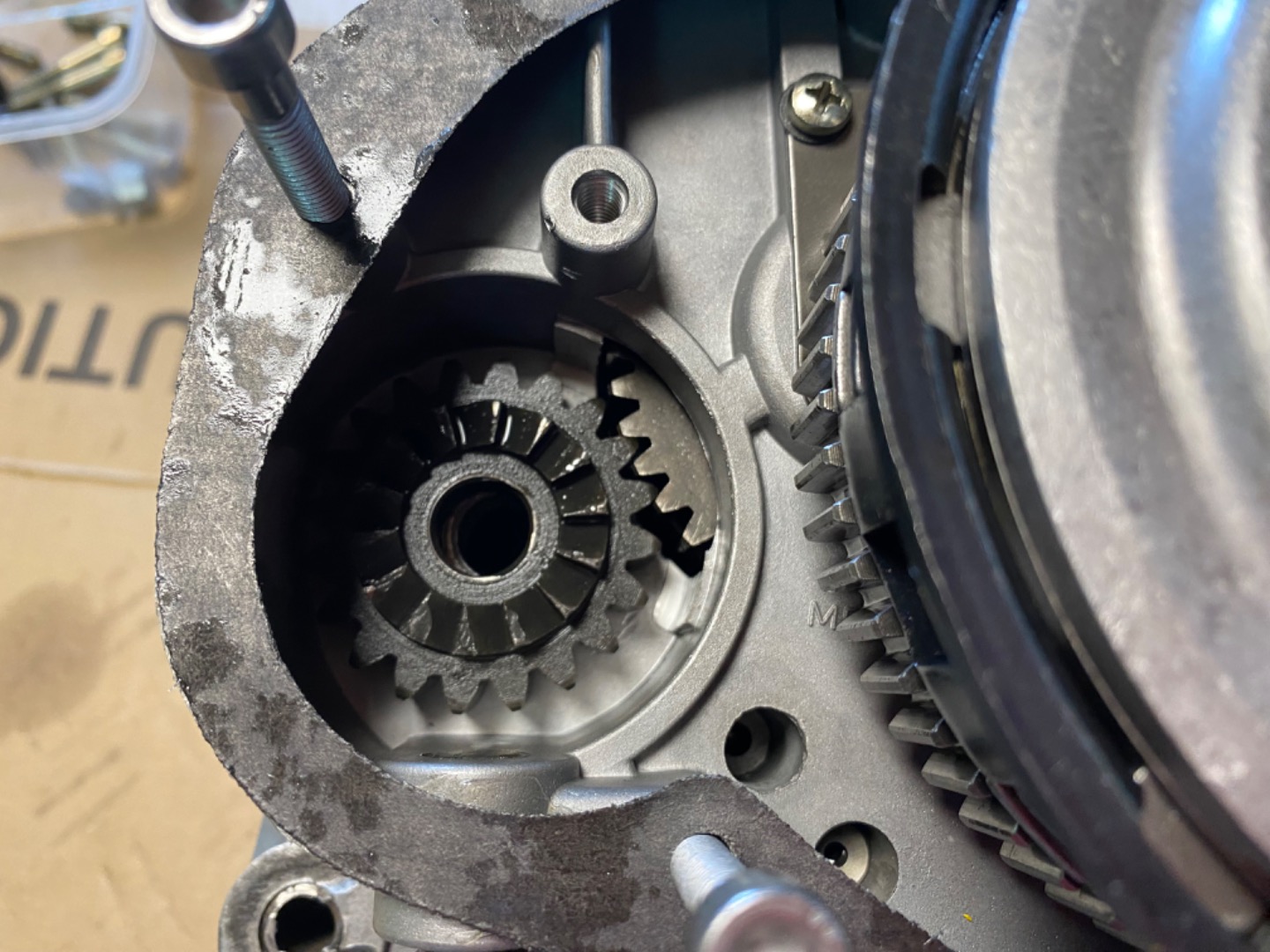

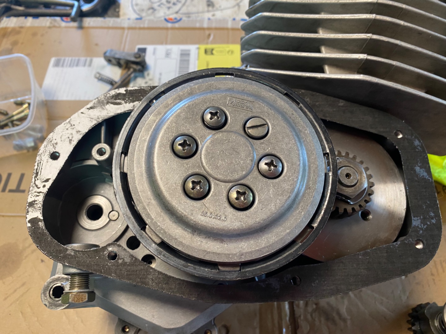

Et j’avais dans l’idée de remettre en place l’axe du kick pour pouvoir refermer le carter d’embrayage :
Un 200 for ever

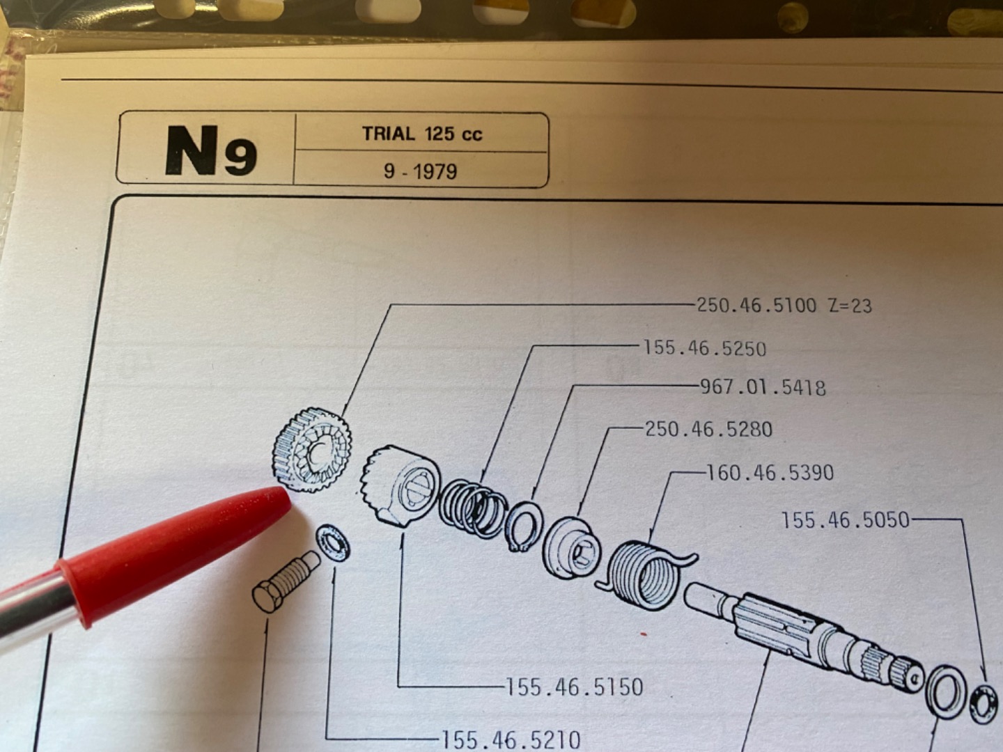

Et c’est la mouise  🤬
Un 200 for ever
Le pignon de kick du 200 n’a pas le même nombre de dents que celui du 125 dont, pour rappel, j’ai monté la boîte !
Un 200 for ever
Un 200 for ever
Posté le 23-08-2023, à 20:14
Ha la baise!

Ce qui me fait surtout rager, c’est que j’aurais dû y penser  🤬
Je dois revoir le gars qui m’a vendu la boîte du 125 , mais il veut garder ses pièces au cas ou il en casse sur sa 125  🙄

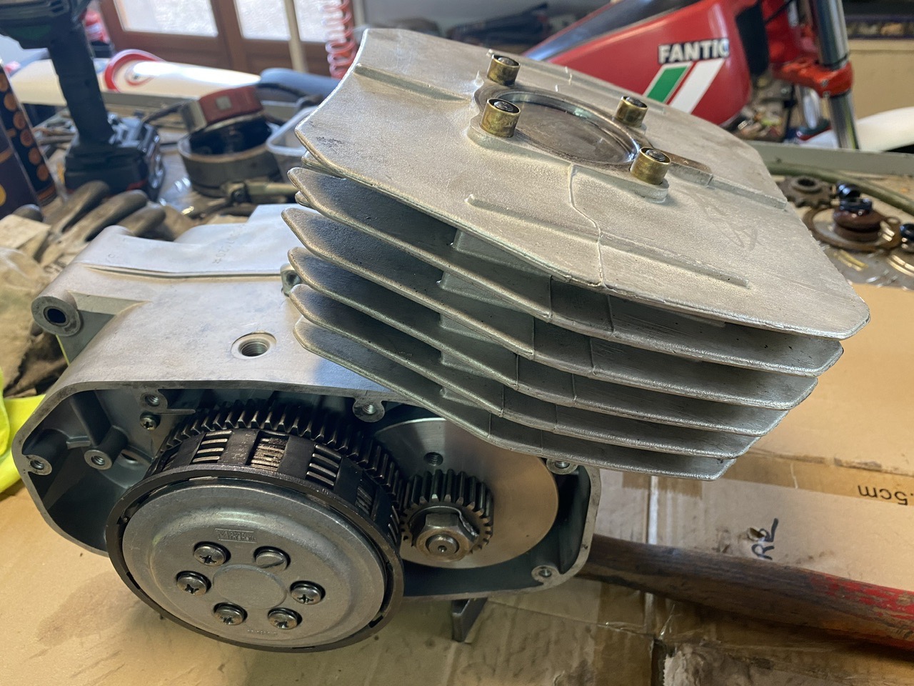

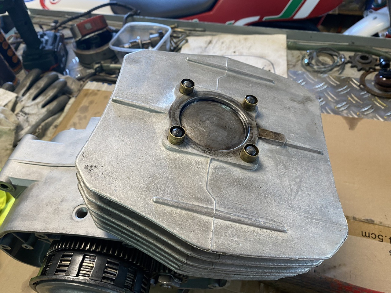

Hier j’ai remis un petit coup de neuf à la culasse :
Un 200 for ever
Et aujourd’hui, grosse journée microbillage :
Un 200 for ever

Bon , les affaires reprennent, et la chance est revenue 😁
En cherchant un pignon de kick de 23 dents sur Google, je suis tombé sur un pignon d’occasion chez BMZ ! Ce pignon était vendu pour Fantic trial, cross et enduro, mais sans précision du modèle !
Pour 8,50 euros, je n’ai pas réfléchi très longtemps et je l’ai commandé :
Un 200 for ever
Steph a vérifié , c’est le même diamètre que le pignon du moteur de sa 125 !
Un 200 for ever
J’ai vérifié en mettant l’axe, çà tourne bien
Posté le 30-08-2023, à 10:18
Remontage en suivant la méthode Dinaï 👍
Mise en place du pignon et desserrage de la vis de butée :
Un 200 for ever
Ensuite, le rochet avec la dent en haut et le ressort :
Un 200 for ever
Puis l’axe, avec le trou du ressort de rappel en bas:
Un 200 for ever
On n’oublie pas la rondelle avant de remettre le ressort de rappel :
Un 200 for ever
Après pose du joint neuf préalablement huilé, on engage le carter ! Serrage des vis neuves au couple de 9/11 Nm :
Un 200 for ever
On monte le kick :
Un 200 for ever
Et on fait une rotation de 180 degrés vers le bas:
Un 200 for ever
Et en le laissant en bas , on ressert la vis de butée :
Un 200 for ever
Ensuite on relâche et on vérifie que çà fonctionne correctement :
Un 200 for ever
