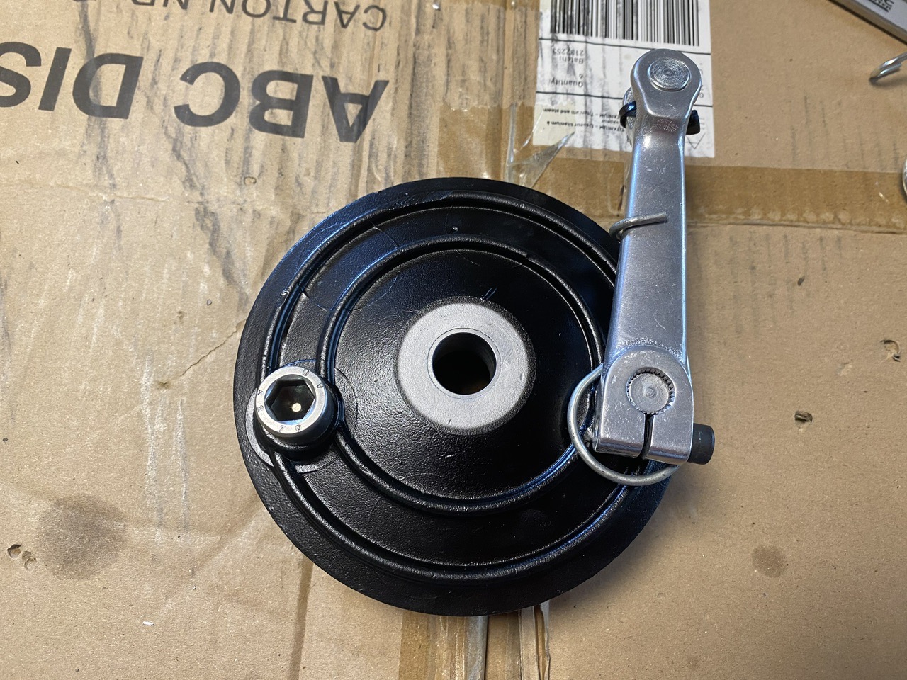

J’ai préparé le tambour arrière :
Un 200 for ever

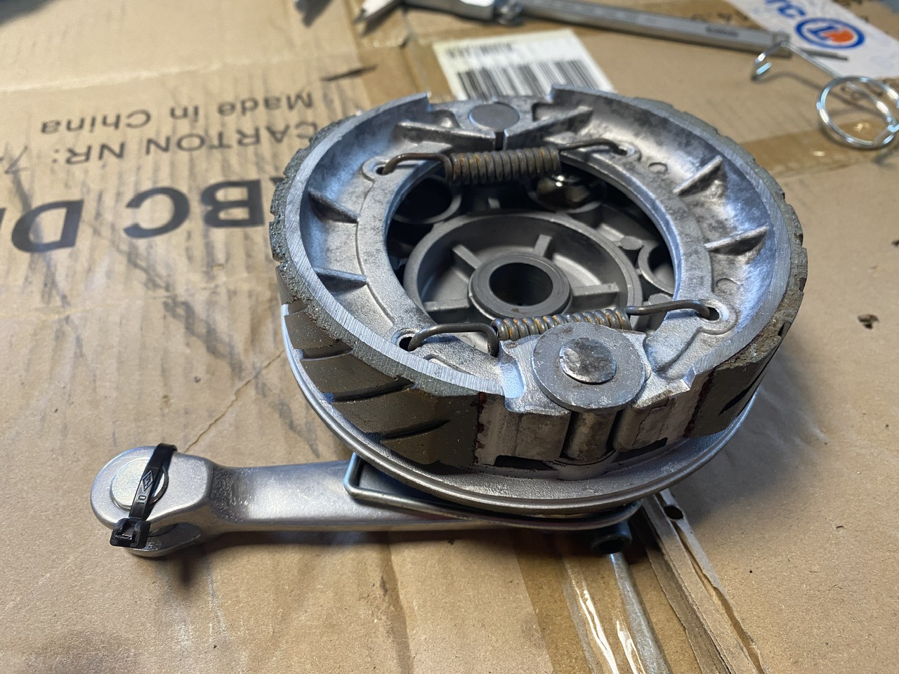

Les mâchoires étaient en bon état, je les ai conservée :
Un 200 for ever
Il me semble avoir lu sur un autre forum, qu’on pouvait améliorer le freinage en augmentant le diamètre du passage de l’axe dans le flasque du tambour ! Ce qui favorise le centrage des mâchoires !
Quelqu’un peut confirmer avant que je fasse une connerie 😬
Posté le 19-08-2023, à 18:44
Ah personnellement je ne ferai pas ça.
En revanche,  j'ai mis des mâchoires neuves a l'avant et c'est le jour et la nuit. Stef en parlait il n'y a pas si longtemps et j'ai suivi son conseil.

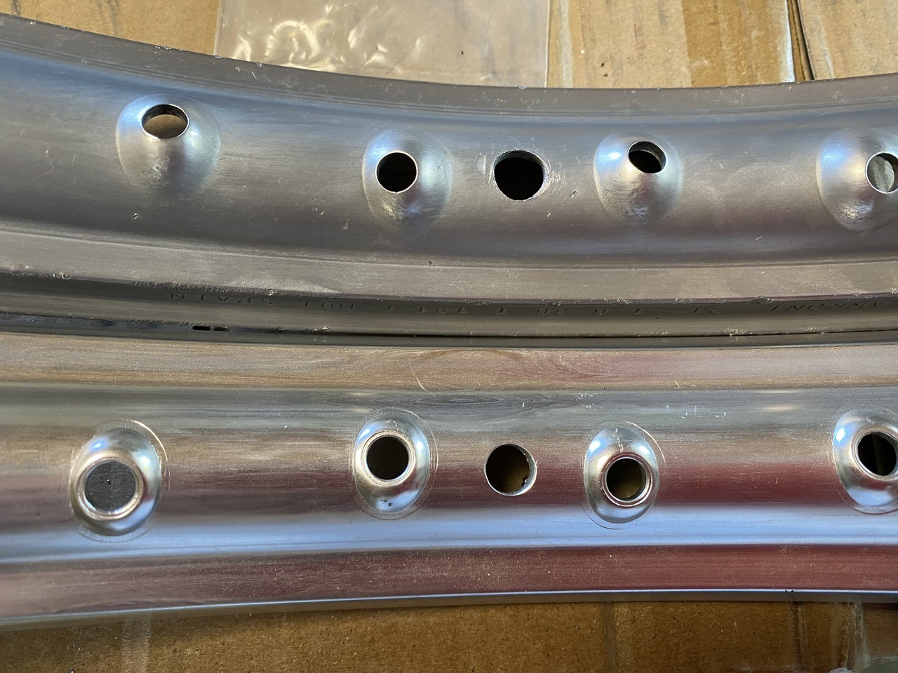

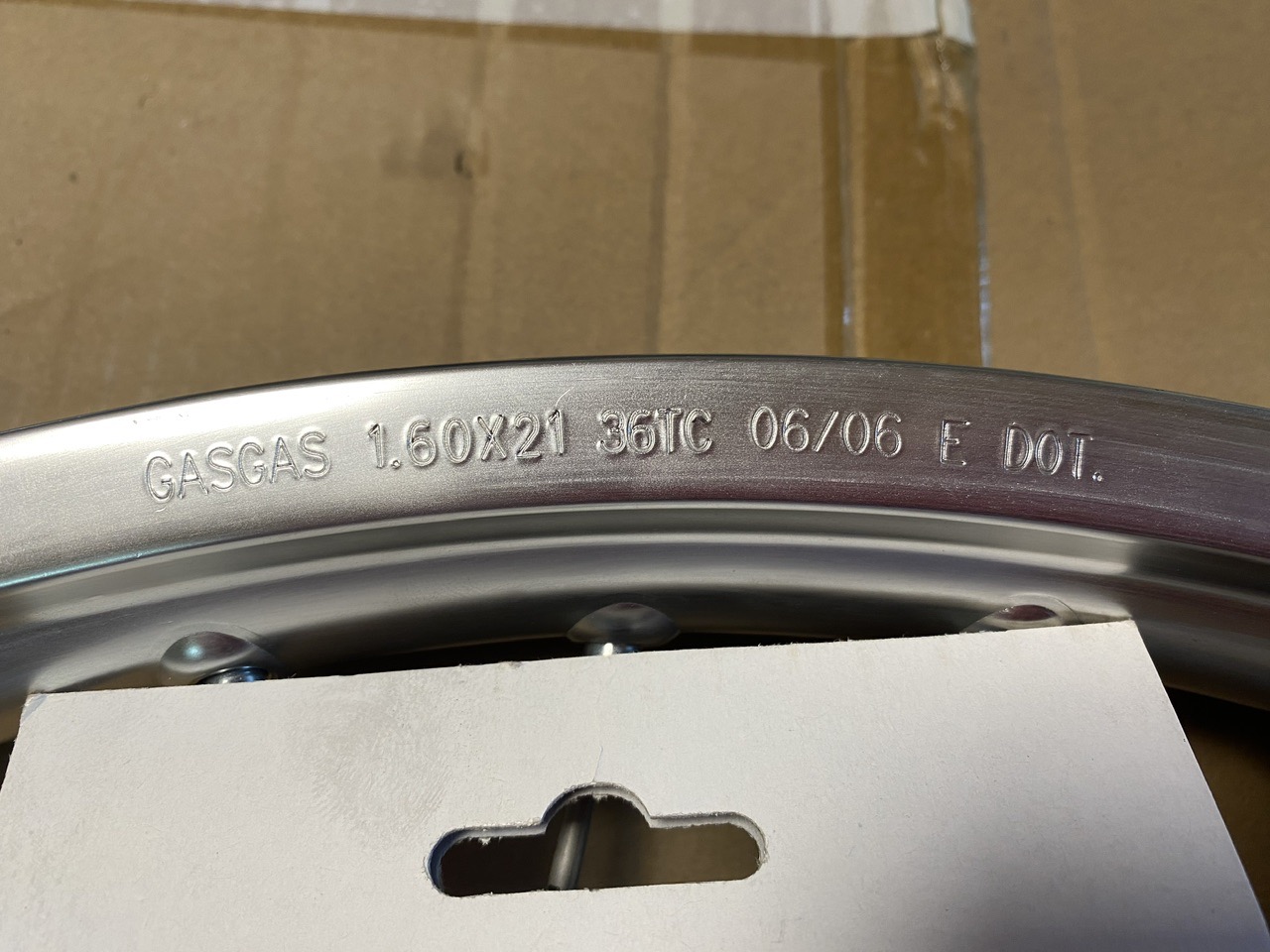

Sinon ce matin, sur un marché de pièces motos, j’ai trouvé une jante avant neuve ! C’est une 1.60 x21 en 36 trous, estampillée Gasgas :
Un 200 for ever
Mais la jante Fantic d’origine, en haut , est en perçage type A , dit perçage japonais !
La jante neuve, en bas , est en perçage type B , dit perçage européen !
Un 200 for ever
Est-ce que j’ai dépensé 15 euros pour rien ? 😂
Posté le 20-08-2023, à 18:34
Salut Thierry,
C'est moi qui ai parlé de cette modif.
Je la pratique depuis des années sur toutes mes motos et aussi celles de mes potes.
Je fais cette modif depuis que j'ai constaté qu'un flasque de 300 bloque la roue avant qu'elle que soit la jante sur laquelle il est monté....
Pourquoi ?
Parce-que tu peux auto centrer parfaitement les mâchoires dans le tambour grâce à cette lumière oblongue....
Du coup, comme c'est compliqué de faire cette lumière, je donne du jeu à mon flasque en perçant plus gros (16.5 pour du 15 sur une perceuse à colonne)
Au remontage il y a une procédure à suivre :
Faire une approche de serrage de l'ensemble en vérifiant bien que le flasque est bien libre de haut en bas.
Ensuite il faut bloquer le frein et immobiliser la poignée avec une corde.
Serrer l'ensemble axe et barre anti rotation.
Il est quelque fois nécessaire de recommencer l'opération après du roulage pour obtenir un freinage top  ;)

Posté le 21-08-2023, à 17:28
Salut Thierry,
pour la jante que tu as acheté , j'ai eu le même problème  j'avais acheté de roues complètes de Gasgas  2001 en pensant que le perçage serait bon  donc  A  et en fait perçage etait  B et je n'ai pas pu les monter, cela faisait trop de modifs (perçages et d'angles) qui fragilisait la janteen tout cas c'est ce qu'on m'a dit chez Seurat3 en début d'année quand j'ai restauré ma 240 pro,  du coup j'ai revendues les jantes. et c'est là que j'ai trouvé mes jantes rouges  😄  ouf
Posté le 21-08-2023, à 18:07

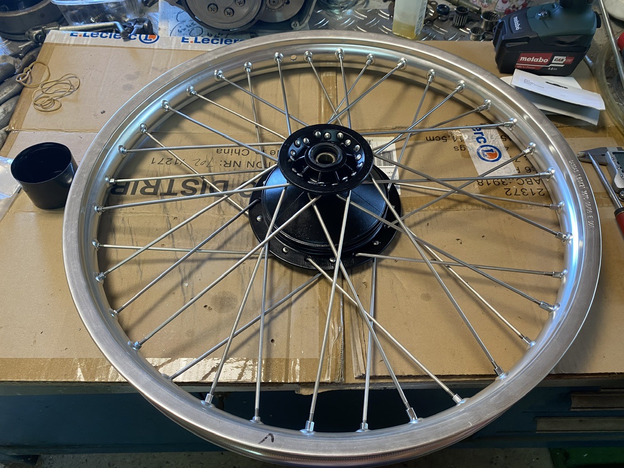

Salut Yannick
A l’avant, pas de problème :
Un 200 for ever
Rayonnage impeccable malgré la différence de type de perçage !
A l’arrière, le moyeu est beaucoup plus large, et il faut les bons angles ! Une jante arrière, même à 10 euros, je ne la prenais pas !
Du coup, bingo, une jante neuve pour 15 euros 👍

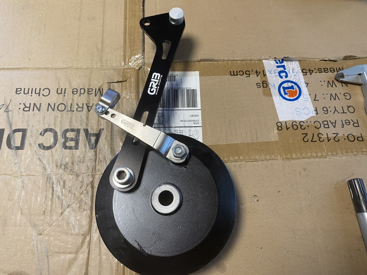

😁 il me reste des pièces Grib de la restauration du 240 !
Un 200 for ever
Posté le 21-08-2023, à 23:33
Voilà Thierry, c'est parfait ça  👍
Posté le 22-08-2023, à 07:44
C'est du beau matériel ça.
Heureusement que tu ne la payé que 15 euros la jante ! Je viens de voir le prix du grib!!! oups
Posté le 22-08-2023, à 08:26
Chez BMZ avec la remise du club, çà pique un peu moins 😁
Sur la 240 , j’ai monté les deux ensembles de tambour Grib , mais j’avais aussi acheté au préalable la biellette et le tirant qui permettent de passer par l’avant !
Çà ne va pas trop faire d’origine sur le 200, mais c’est une amélioration, et c’est payé depuis longtemps 😁
