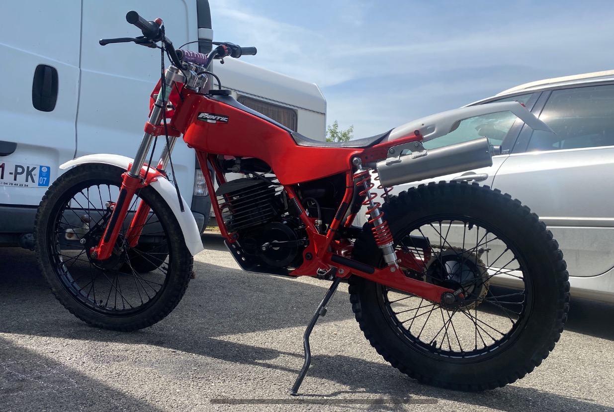

C est exactement ce que j avais en tête. Modification du calage pour rajouter un poil plus d avance. Remplacer la clavette, remplacer le psb + 1 dent, je vais ajouter également un cale de 5mm entre la pipe et la boite a clapet ( pour plus de souplesse). Si apres la moto est trop violente je vais faire usiner une masse de 300/400gr. La masse que j ai enlevé fait casi 900gr et le changement de comportement est vraiment radical

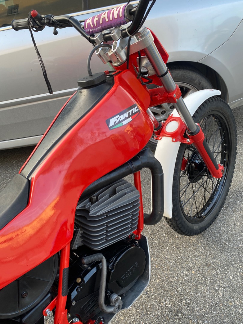

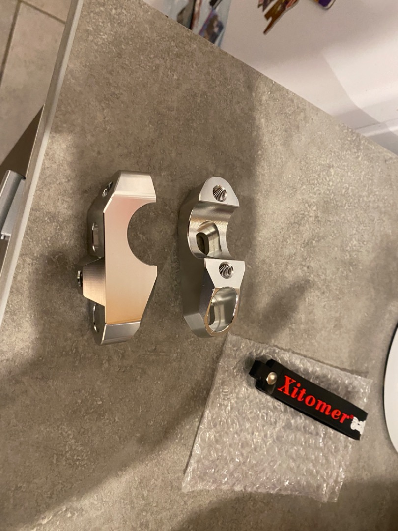

Pignon +1 dent concluant et je ne sent pas les vibrations. Mon embrayage est sûrement HS quand je lâche doucement le levier ça me fait comme si je le lache vite…. (Accoup) Savez vous si l embrayage (disque ressort) de la 300 pro ce monte en lieu et place des disques ressort du 305 ? Pas trop le temps de bricoler du coup j ai pas avancé. Me reste à avancer le guidon avec des pontets déporté, faire un support culasse cadre, j ai la peinture noir pour les jantes et j ai envoyé en impression des autocollants perso pour moderniser la moto ( logo réservoirs et autres)
Posté le 12-04-2023, à 11:05
À partir du 300 , c’est le gros embrayage, donc tu dois pouvoir échanger !
Pour tes vibrations, tu n’as pas les barrettes en caoutchouc sur cylindre et culasse.

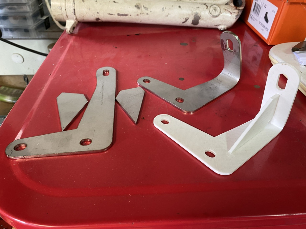

Pour les plans de la patte de culasse, j’ai les fichiers dwg que j’avais fait pour la découpe laser !

Je vais chercher à nouveau pour la patte ! Je suis sûr d’en avoir fait découper deux exemplaires !

Je savais 😡
Donne moi ton adresse en MP !
Je t’envoie le proto que j’avais fait à l’imprimante 3D , une patte dont le pliage n’est pas bon , et une autre pas pliée ! Plus les nervures à souder une fois le bon pliage effectué !

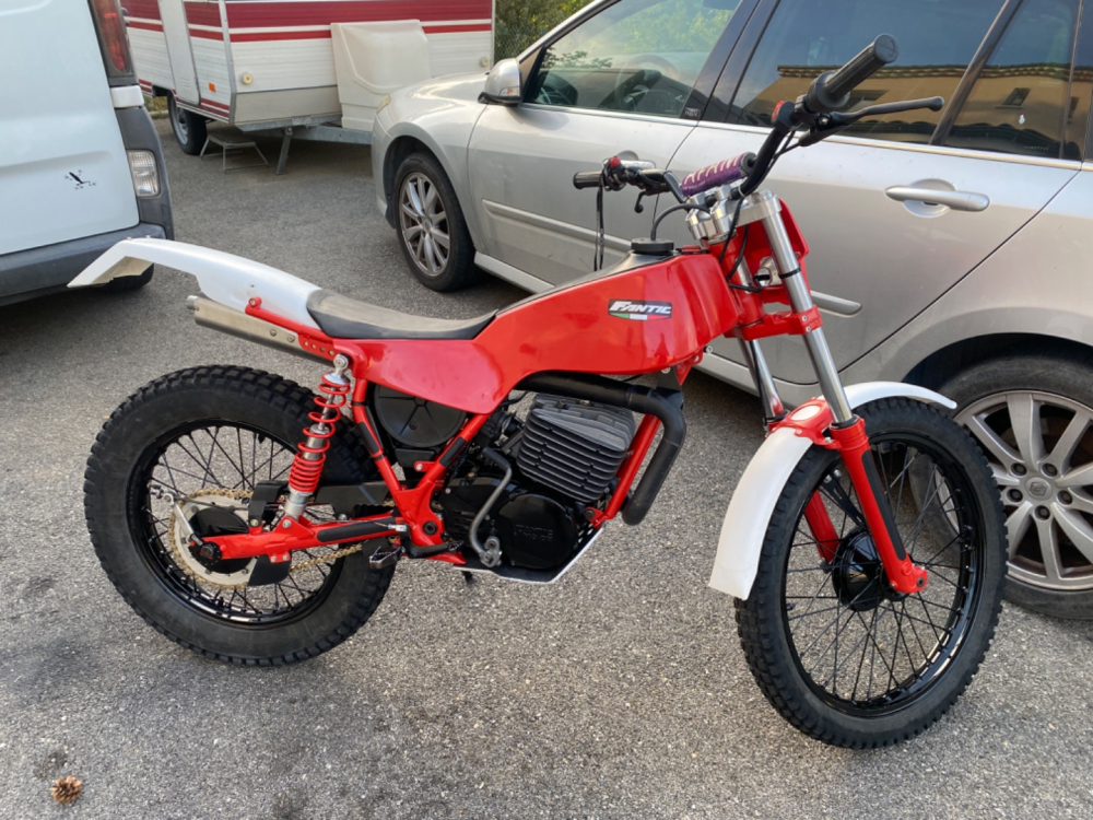

Bonjour, montage de la fixation culasse de thierry effectué. (Merci beaucoup), carburation réglé,  j ai essayé 30 minutes la fantic, elle va super bien. Prochaine étape je monte des ressorts magical a l avant et je vais usiner axe de roue avant/arrière en aluminium  pour gagner encore un peu de poids. Mi septembre je commence a rouler avec. Je suis inscrit au vtc en vert !
