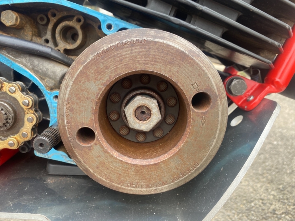

Posté le 21-08-2022, à 18:12
Bonjour, voici le rotor sur la 300 pro, il a l air très très très lourd … c est un motoplat. Est-ce possible de changer le rotor par un autre modèle ? (Si oui lequel) . Sur vos 300 pro quel est la longueur du rotor? Sur le mieux il fait 78mm. Est ce le rotor d origine ? Merci
La Fantic 300 pro de JéJé
Posté le 21-08-2022, à 20:27
[dm code=]salut, oui, rotor d'origine.. Moto plat ou ducati..
Thierry a le même que toi et a dit qu'il était plus lourd que mon ducati...
T'as 3 moyen
Allez chez 1 tourneur et enlever de la matière
Mettre un ducati de 300 plus léger.. (de combien..? Faut regarder mon post monter un moteur de 250 sur une pro.. ou j'ai pèsé son poids et ou Thierry parle du poids du moto plat, à moins qu'il n'en parle, sur son post ? Faut aller voir, mzis de mémoire y'a 300 grammes..de différence..
Bien sur faut monter l'ensemble ducati
Stator rotor bobine 300 pro (je dois en avoir 2)..
Et 3 ème solution, mettre un rotor ducati d'après 300 pro...mais le diamètre étant plus grand, il te faudra enlever de la matière extérieure..comme je l'ai fait, sur le post cité plus haut.....pour pouvoir l'emlancher, sur un stator bobine ducati
La solution la moins onéreuse, esr de déposer ton rotor moto plat, ds 1 atelier de fraisage..et retirer quelques centaines de grammes...pour gagner de la vivacité
Le rotor lourd, d origine est un atout, sur du terrain délicat...pierres moussues, sous bois glissants, terrain vaseux, pierriers, et sols sablonneux..

soyez prudent en enlevant de la matière du rotor cela peut devenir difficile à utiliser, enlevez de la matière comme je l'ai fait, c'est à dire dans la partie interne du rotor autour de l'écrou.
40 ans125125 messages 5252 images
Posté le 21-08-2022, à 21:09
J avais dans l idée de réduire ll épaisseur genre 2cm et non d usiner l intérieur . Stef tu peux me vendre un allumage complet ?
