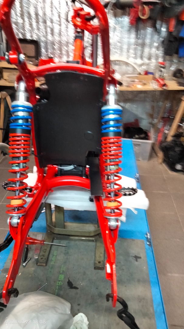

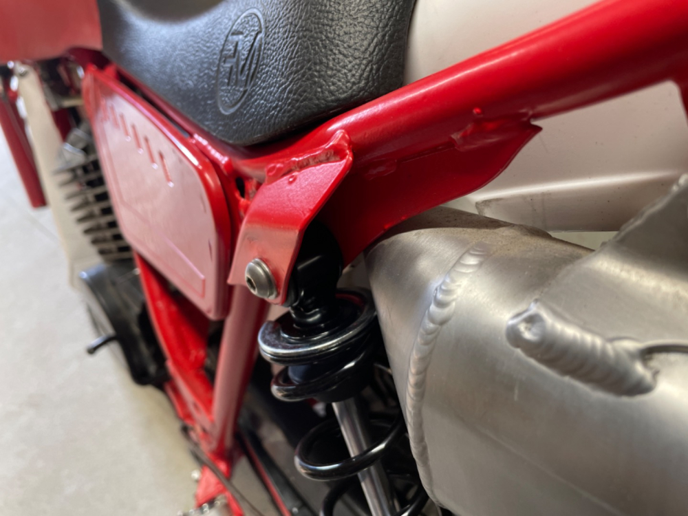

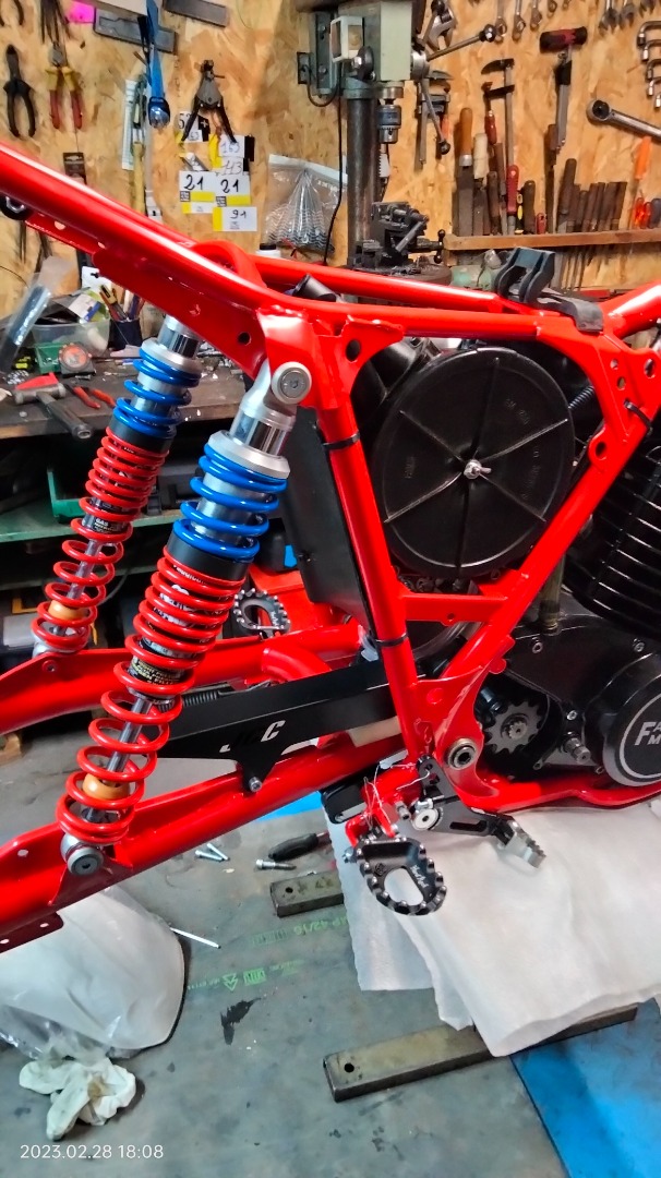

Je ne sais pas ce que tu appelles le passage du cadre. Les miens n’entraient pas dans le logement de la fixation du haut. J’ai dû écarter, élargir.
Une 240 Pro pour le fils
Posté le 08-04-2023, à 08:11
Oui c’est çà ! Mais il faudrait que j’écarte de 2 mm en haut et en bas ! Çà fait beaucoup, c’est pas possible !
J’ai eu la réponse de BMZ, pour les monter sur Fantic, il les réduit en largeur ! C’est ce que je pensais faire …
Je vais me laisser le week-end pour réfléchir 🤔
Posté le 08-04-2023, à 08:49
C'est ce que j'allais te dire...
Faut ôter, ces 2 mm des entretoises..
Je vois qu'elles dépassent largement, des logements de fixation amorto.
2 mm, c'est rapide 👍
Ils ont de la gueule, ces bétor..
Posté le 11-04-2023, à 05:31

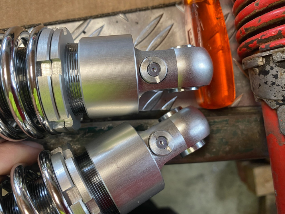

Bon , vu que je n’ai pas d’autre solution à court terme, je les garde !
J’ai enlevé 1 mm de chaque côté à la meuleuse :

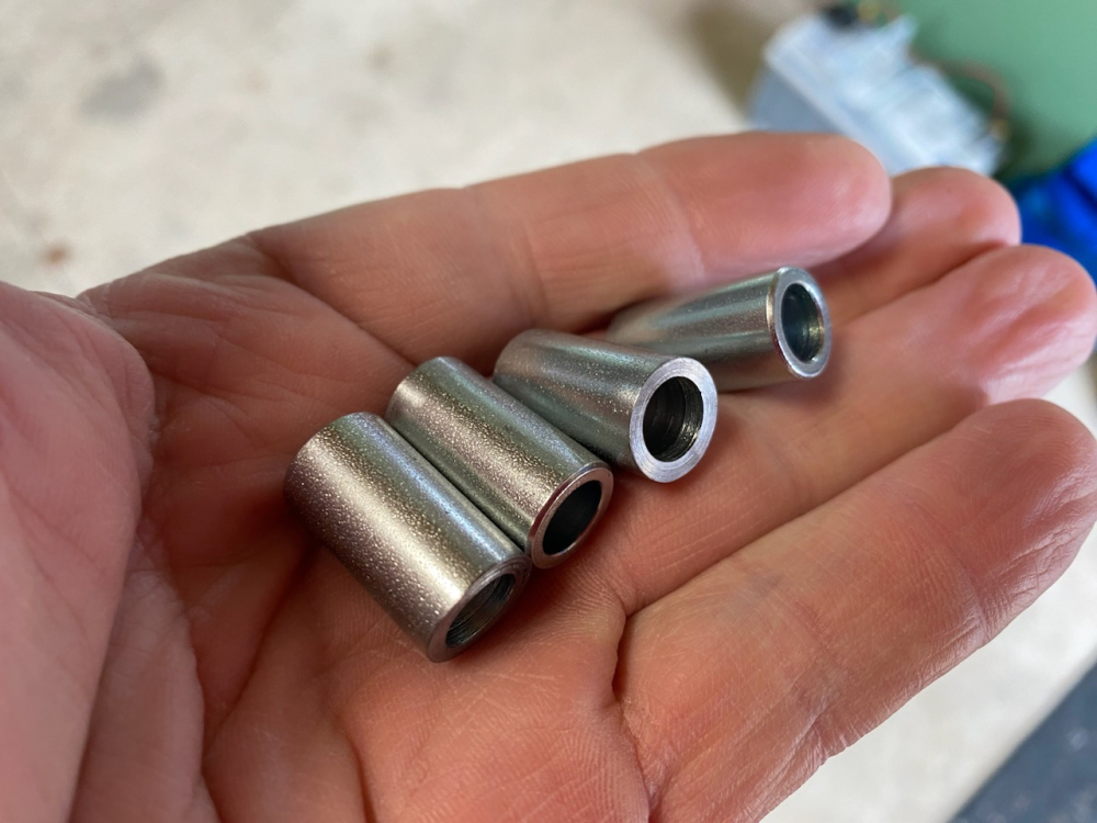

J’ai laissé les entretoises de réduction de diamètre au collègue pour qu’il me les raccourcisse au tour !

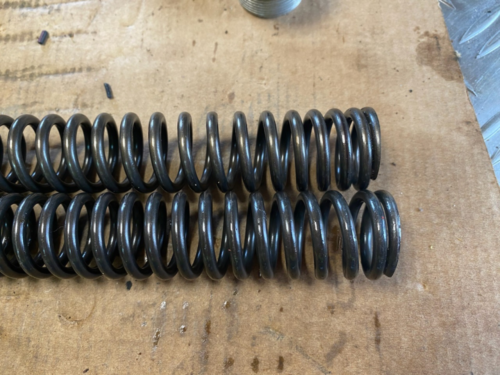

Pour la fourche , en attendant les Magicals, je vais remplacer les ressorts d’origine du 240 par ceux qui me restent du 300 ! Ils doivent être un peu meilleurs, les spires se rapprochent en fin de ressort, ce qui doit donner un peu de progressivité :
Je remonte avec les entretoises réglables Magicals en mettant 25 mm de pré-contrainte sur les ressorts :

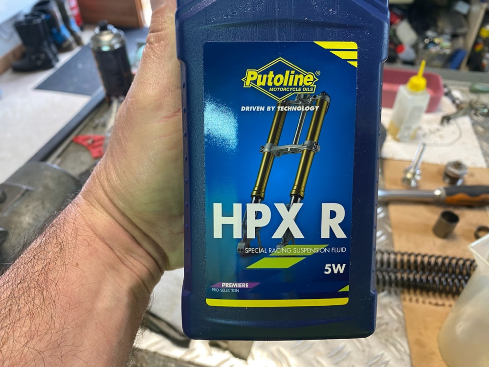

Et pour finir, 230 cc de Putoline en 5W :
A suivre…

salut thierry, en fait tu auras le meme problème avec les magical que tu a commandé, il faut reformer les pattes de cadre , çà  se fait tout seul et tu les monteras sans problème,  c'est ce que j'ai fait sur ma 240 pro monter les miens, apèrs discution avec julien Panabière,  il semblerait qu'a l'origine les pattes étaient plus écartées de 2 mm. comme tu peux le voir on ne voit pas que j'ai écerté les pattes, si tu réduit la largeur de l'entretoise tu réduit le "mouvement  de liberté" de l'amorto et ce n'est pas bon pour son fonctionnement.
Posté le 11-04-2023, à 14:22
Heu...  🙂 ouais... Yannick....je suis pas persuadé, que 2 mm enleve de la joie de vivre, aux amortos arrière.....
C'est pas, des sauts de supercross..
1 millimètre de chaque côté....avec l'espace qui reste......je pense pas, que ça réduise, drastiquement,... leur fureur de vivre...
PUTOLINE....l huile de fourche ...quel vilain nom..  :/......ça me  fait penser, aux petites annonces qu'on voyait, en fin des journaux papiers .
PUTENLIGNE.. au 36kekchose
Posté le 11-04-2023, à 17:48
Bon, mécaniquement, je ne vois pas ce que les deux mm de moins en largeur peuvent changer sur le fonctionnement de la rotule unibal !
Pour les Magicals, j’ai mesuré ceux du 300 et ils font 23 , pas 24 comme mes Betor ! Donc 1 mm çà passe en écartant, mais pas 2 ! Et je ne voulais pas abîmer la peinture du cadre 😬
J’ai récupéré les entretoises de réduction de diamètre ramenées à la bonne longueur au tour :

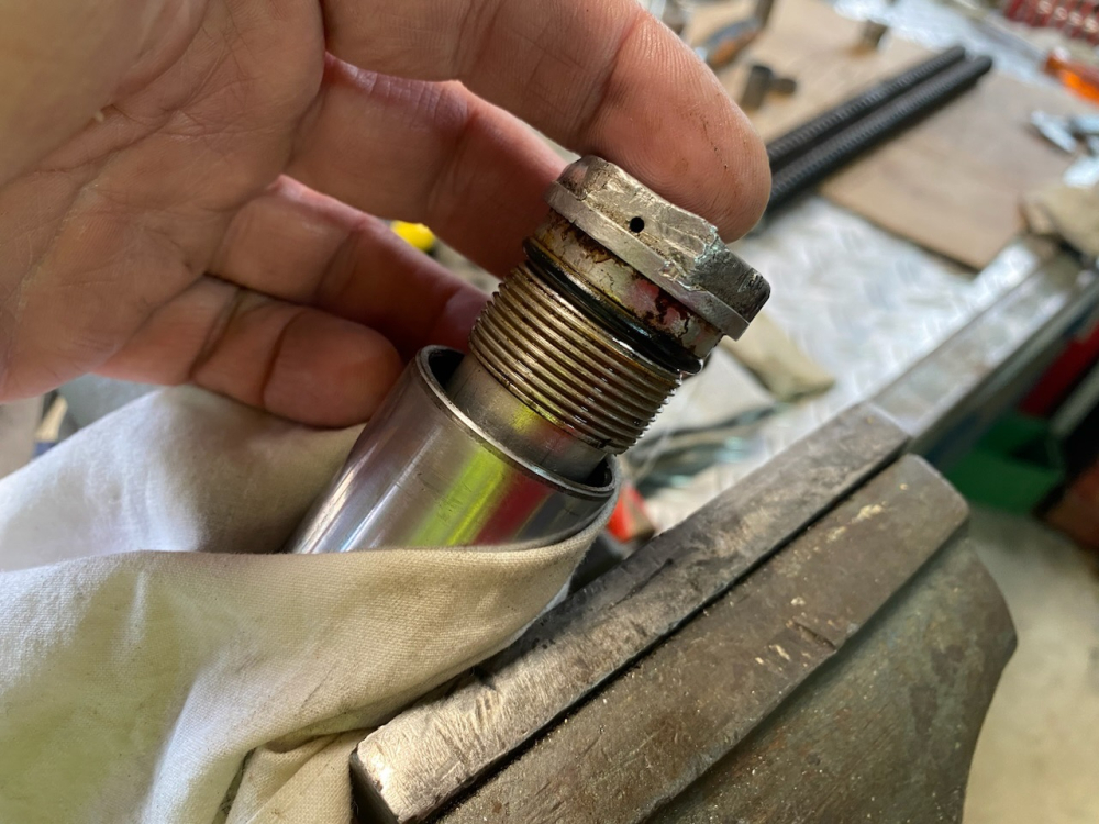

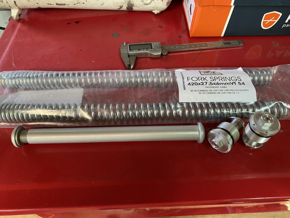

J’ai tout de même réussi à avoir une partie de ma commande !

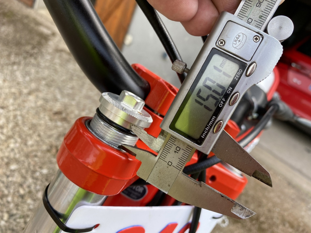

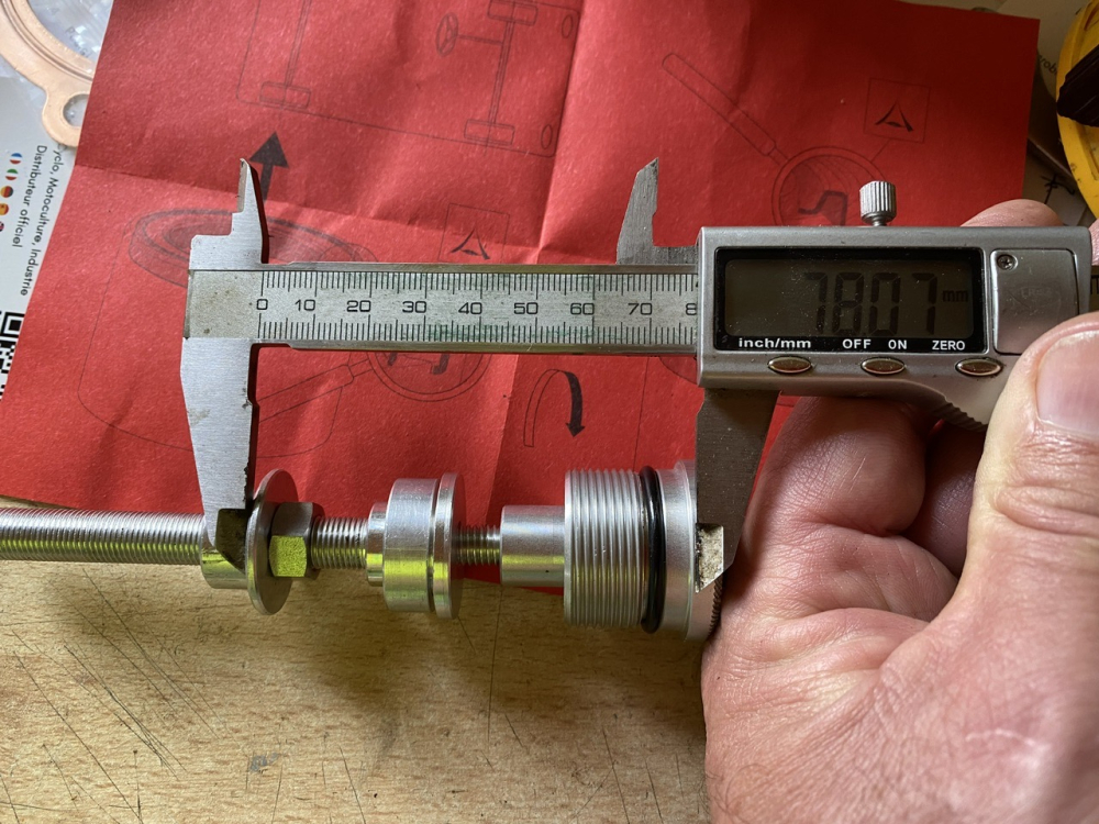

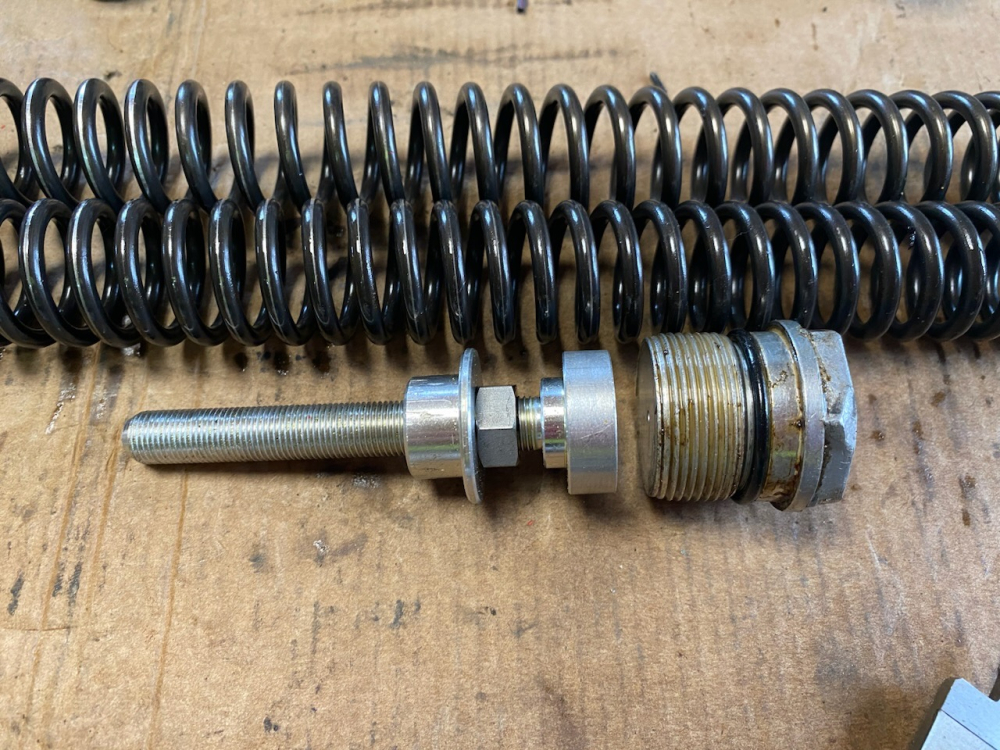

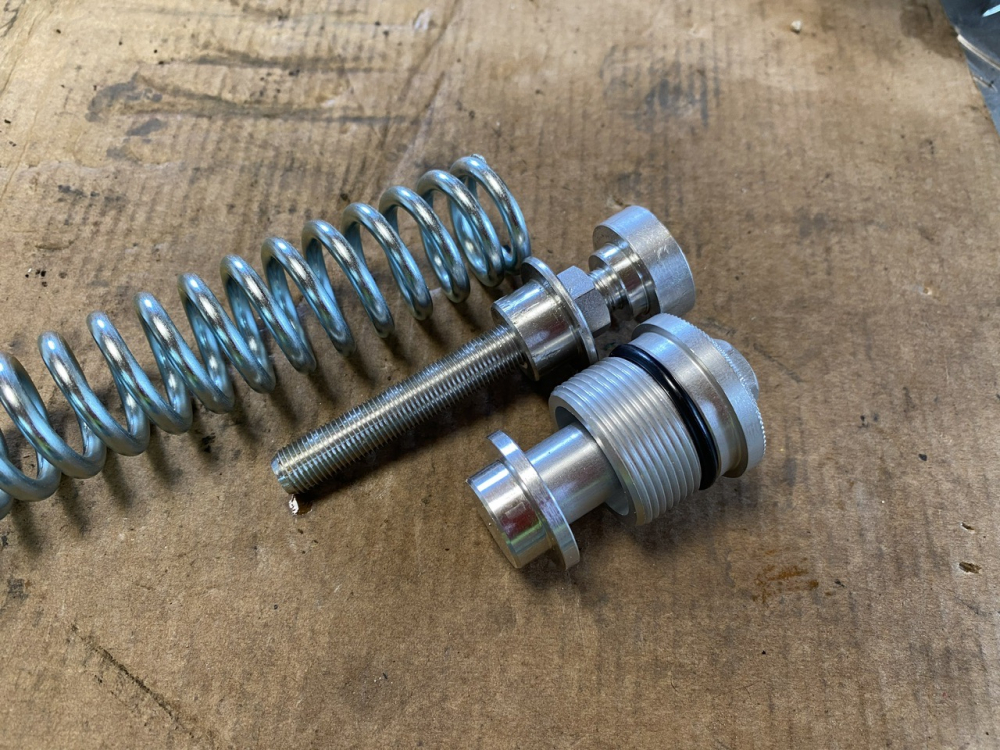

Les bouchons réglables ont une course de 15 mm . Je les règle au milieu de manière à pouvoir comprimer ou décomprimer de 7,5 mm par la suite si besoin !

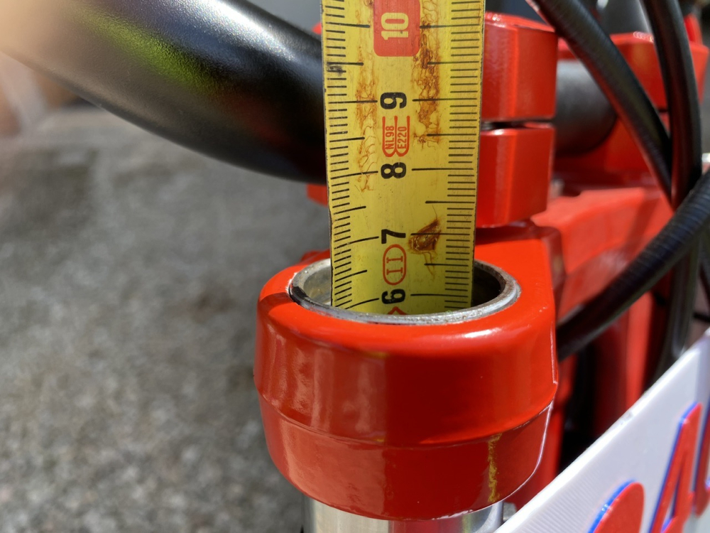

On mets en place les ressorts et on mesure la cote du dessus du ressort jusqu’en haut du tube, ici 63 mm:
Suivant la notice Magicals, les ressorts doivent être montés avec une pré-contrainte de 15 mm ! Donc on ajuste la longueur de l’entretoise réglable pour avoir avec le bouchon 63 + 15 , soit 78 mm :
Ensuite on met en place l’entretoise, puis le bouchon en appui sans le visser, et sauf erreur, on doit retrouver nos 15 mm :

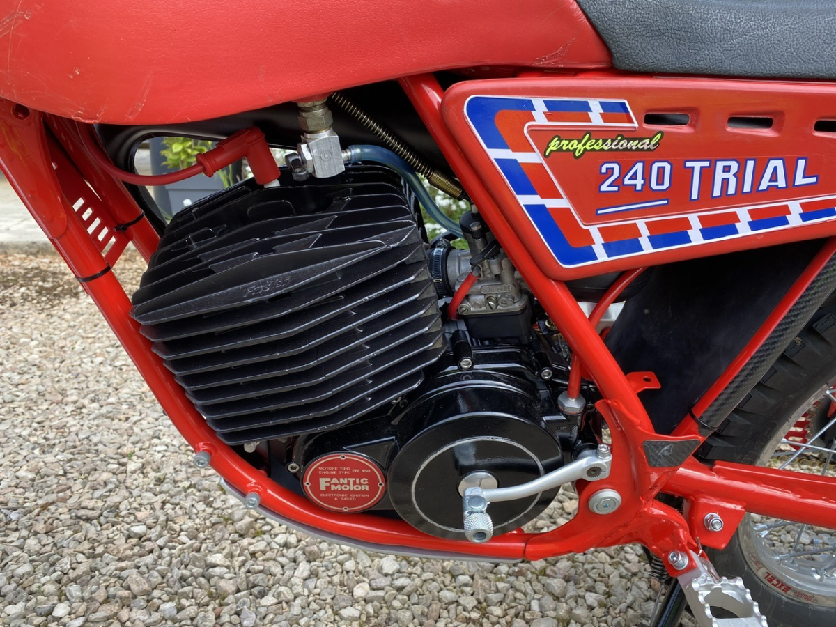

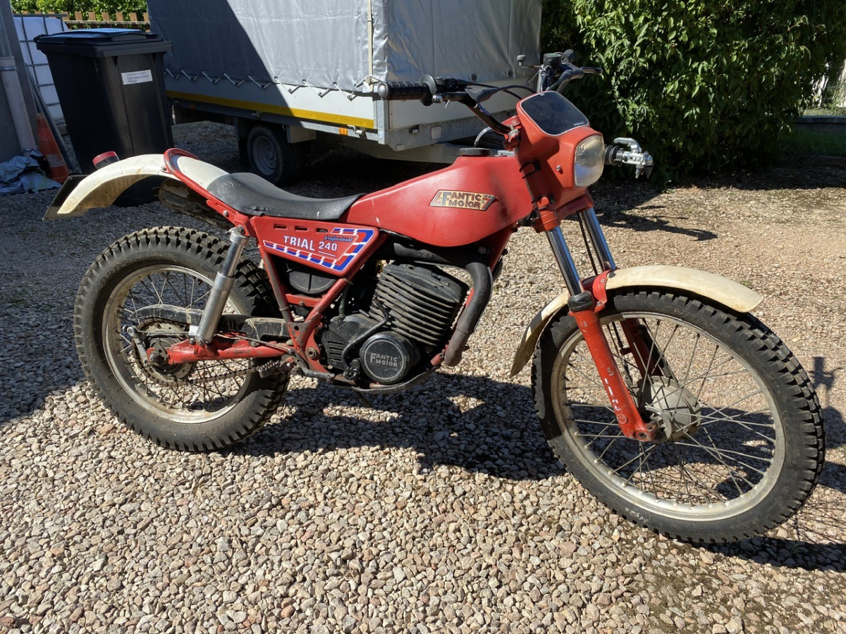

Posté le 29-04-2023, à 13:24

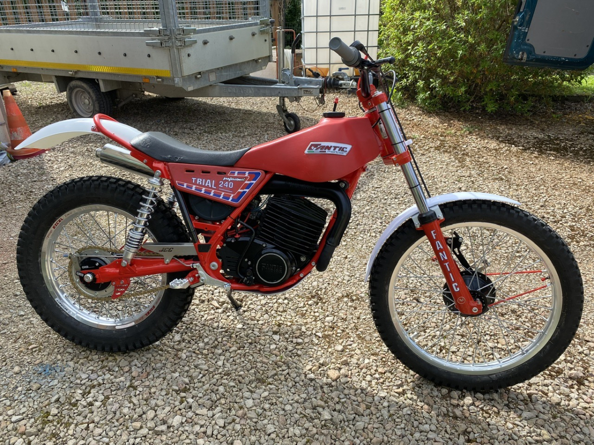

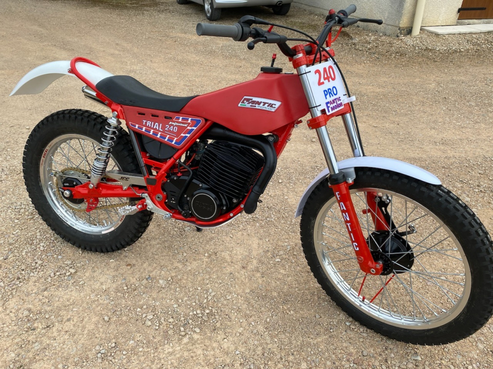

Pile poil 7 mois entre les photos … et 3800 euros de pièces 😎

La pesée :
Moto d’origine, j’avais 88 kg avec le réservoir vide !
Avec 2 litres de carburant dans le réservoir :
Soit un gain d’environ 3 kg ( sans l’éclairage)
