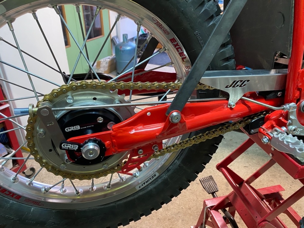

Montage de la chaîne ( super renforcée):
Bon, 12x39 , on verra mais je pense que çà va tirer trop long à goût !

Prévois un 11....
Le pignon de 12 te plaira pas, je pense..
12x39 , en comparaison du 10x42 du 300, c'est sûr :D
