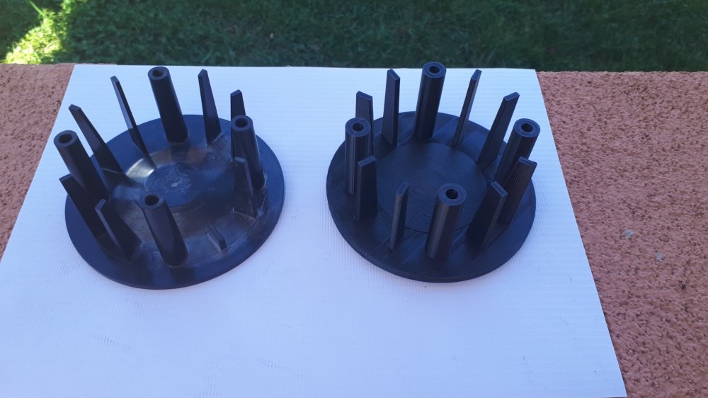

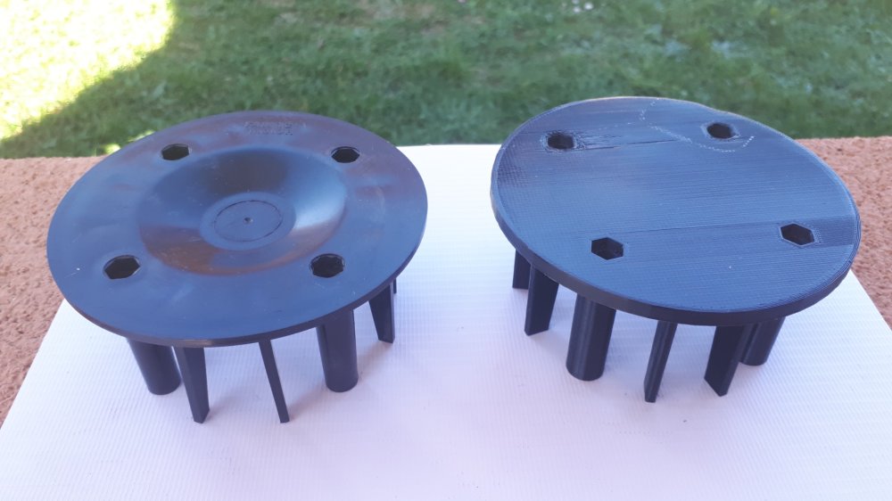

Alors pour te répondre Fred Fred, voilà ce que  tu n'as pas vu... Thierry à fabriqué une cloche pour  pâques, mais pas en chocolat   😀   il me l'a envoyé pour valider les cotes par rapport à une d'origine   👍
Présentation pour remontage TX 190
Encore un sacré beau boulot, n'est-ce pas... 😎  👍  ;)

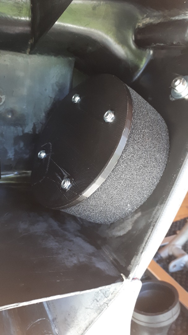

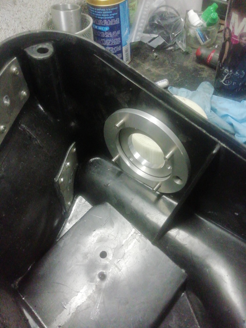

Posté le 17-04-2022, à 09:37
Bonjour Lionel
J'ai les mêmes soucis que toi sur la boîte à air, et je vais devoir me faire une trompette sur mesure; les trous de fixation étant explosés, j'ai fabriqué un renfort et alu.
Pourrais tu me donner les dimensions de de la trompette stp ?
Si la trompette bosisio passe je la prend, sinon...  😉
