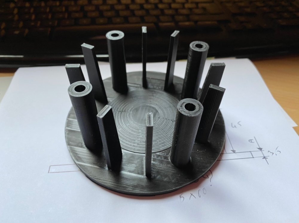

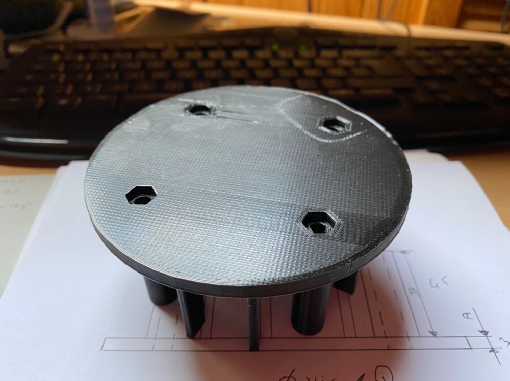

Je commence par ceci :
Présentation pour remontage TX 190
C’est bientôt Pâques, j’ai fait une cloche…avec les dimensions données par Chris  😉

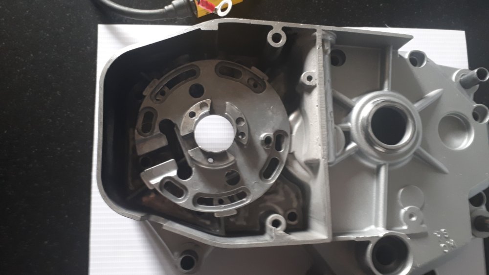

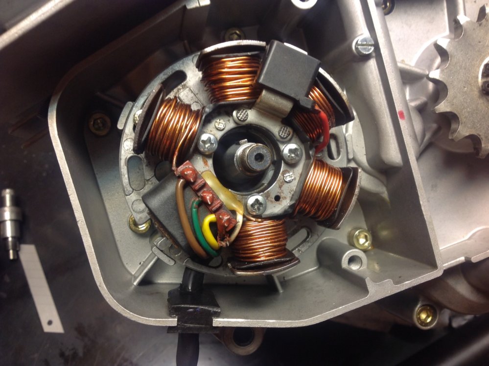

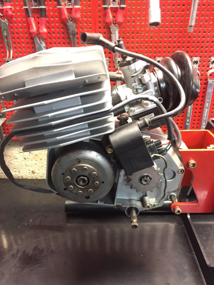

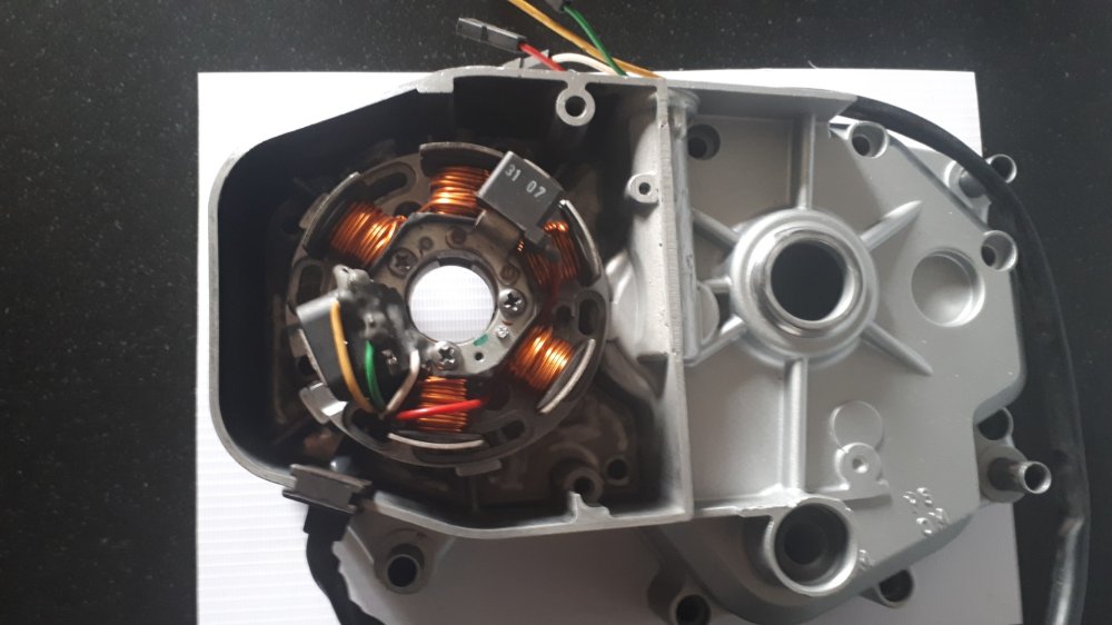

bonjour voici le montage d’un ducati tu alignes le plateau du stator comme sur la photo et ça marche dans tous les cas ce n’est pas à 0,1 mm
salutations
laurent

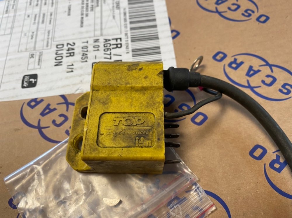

J'ajouterai juste une bobine Top Performance (jaune) aux conseils de Laurent

bonjour trail king je ne connais pas les bobines jaune je dois en acheter 2 quel est le + par rapport à l’origine où en trouve t on merci
laurent
65 ans1919 messages 55 images
Posté le 03-04-2022, à 11:22
Elle ne limite plus les hauts régimes.
Un exemple pour en trouver :
www.la-becanerie.com/bobine-top-performanc...
Bon dimanche Laurent
Moto(s) : Fantic TX190, TX 191, AIM 80 ZE, KTM, YAM
Posté le 03-04-2022, à 11:27
Sur la dt 50 de mon fils, j’avais monté une top perf rouge à avance variable !
Vous avez déjà testé ?
Posté le 03-04-2022, à 11:43
laurent
Salut Laurent, sur le plan performances, évidemment, ça n'est pas le jour et la nuit. L'avantage, c'est que ça remplace une bobine Dansi d'origine un peu faible ou cuite. Ça fait une belle étincelle et c'est fiable.
La rouge a une courbe d'avance variable. J'en ai monté une sur le Dansi de la 80 Kram-It. En décalant l'avance statique à 2,5, ça apporte un poil de rondeur en plus, mais franchement, la jaune à avance fixe est plus simple à mettre en oeuvre. Pas besoin de tâtonner pour trouver le bon point d'avance.
C'est bien parce que je l'ai payée une poignée de figues que j'ai monté une rouge à avance variable, parce que la jaune à avance fixe fait super bien le boulot sur un bon vieux Dansi, et à fortiori sur un Ducati d'AM6.

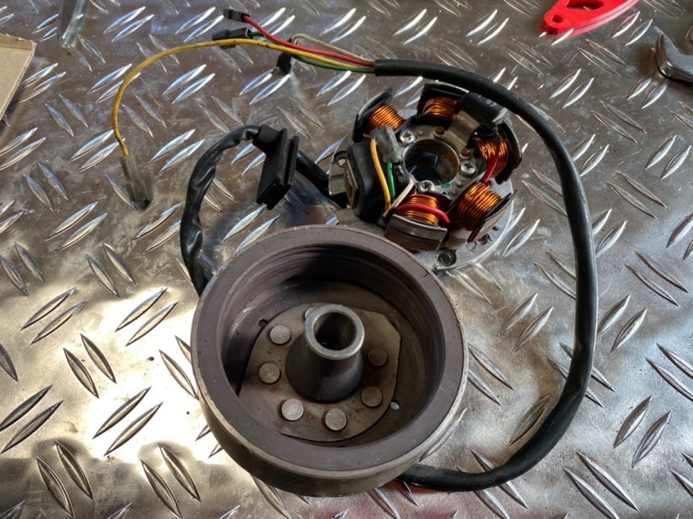

Lionel, j’ai trouvé çà dans mes pièces :
Mais c’est une platine fixe , contrairement à celle de Lecuyer !

Posté le 03-04-2022, à 21:17
salutations
laurent
Hehh Laurent   😀
Fidèle au poste toi aussi pour rendre service  👍 Grazie mille Signore  ;)
LP
138138 messages 3232 images
Posté le 04-04-2022, à 10:09
bonjour trail king
merci pour les informations
salutations
laurent

J’ai ajouté la cloche3D de la boîte à air ! Même si tu ne t’en sers pas, tu pourras au moins me valider les dimensions !

Pour la cage j'ai reçu celle d'Angel, elle est Top et du coup je te confirmerai les cotes   😀

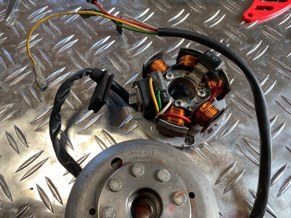

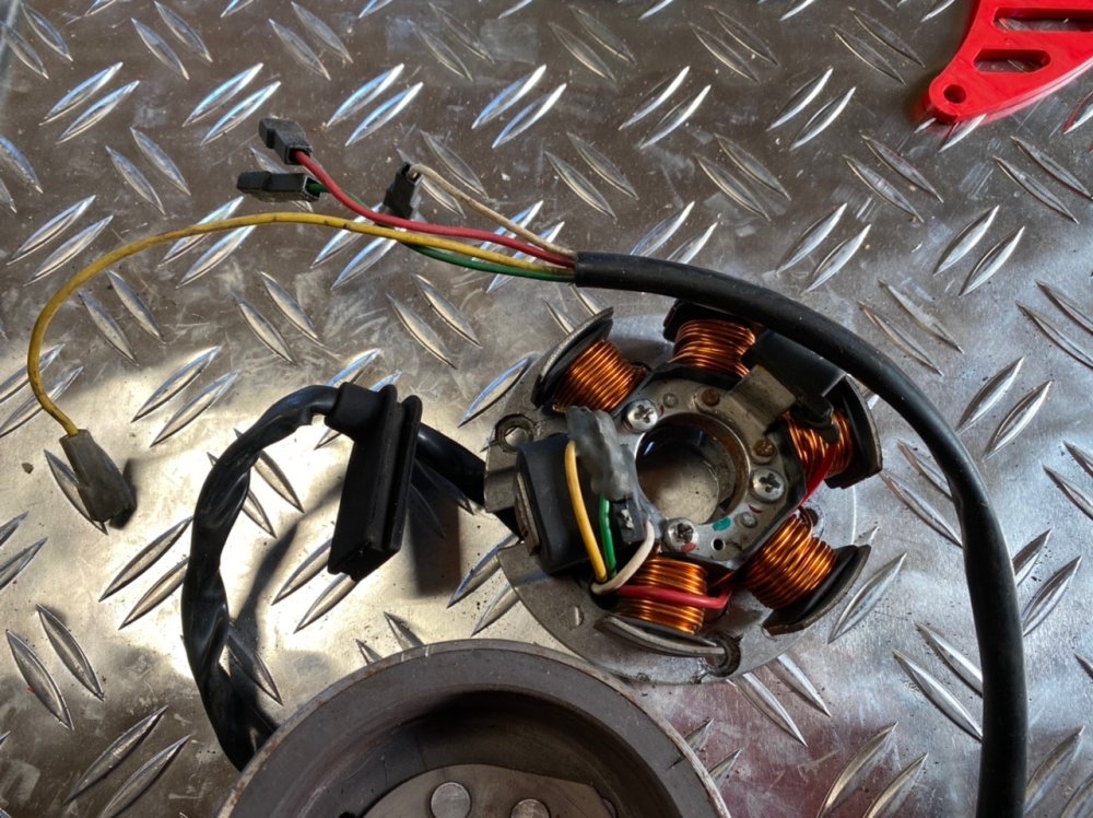

Voilà l'allumage que Thierry 71 m'a envoyé  😎  👍
La platine que j'ai trouvé aussi grâce à lui

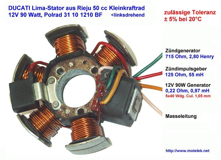

En regardant sur le net j'ai trouvé de quoi contrôler les valeurs de résistances et apparemment je suis dans les clous, donc ça sent bon  👍
