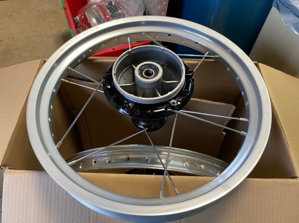

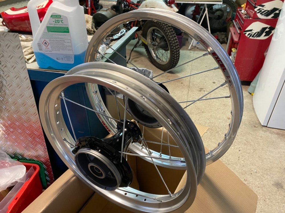

Posté le 27-01-2022, à 18:19
Bonsoir à tous

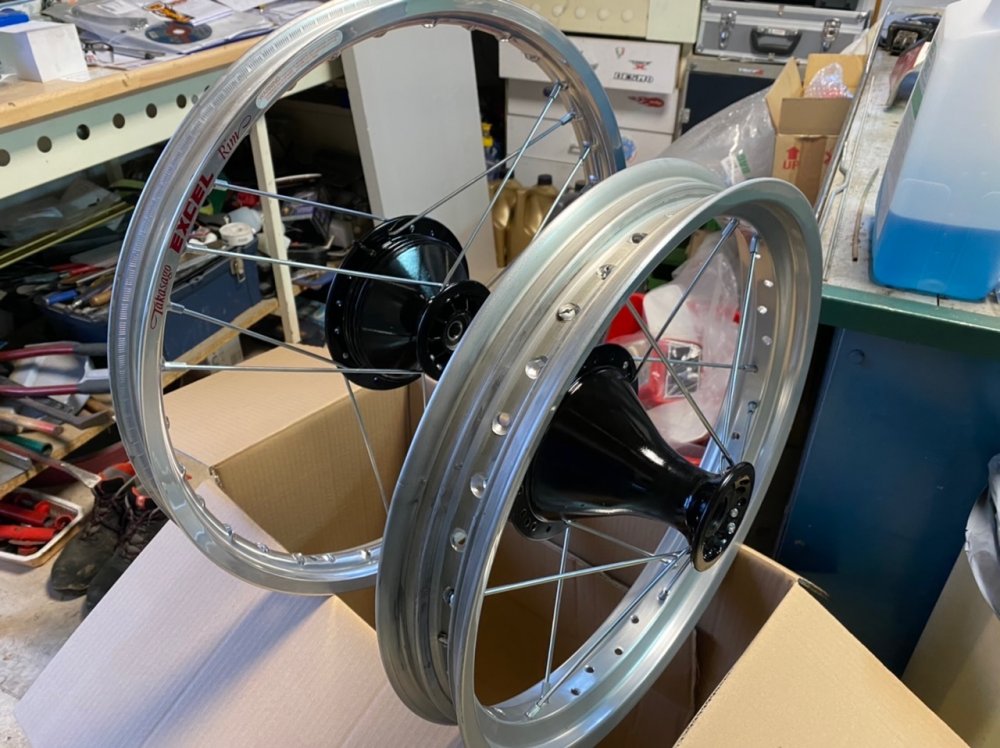

J’ai récupéré un gros colis cet après-midi !
La 300 Pro de Thierry
Départ en peinture la semaine prochaine pour un beau noir brillant époxy  😎

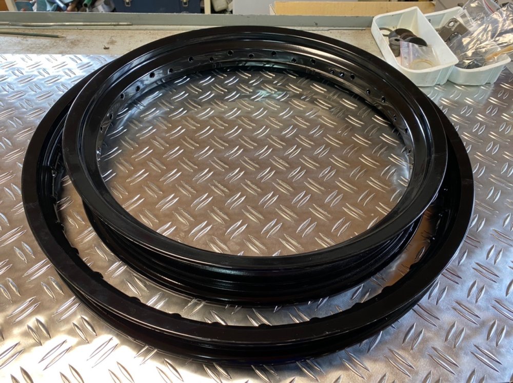

Le montage des pneus sur des jantes peintes, va pas falloir se louper ! Démonte-pneu interdit  🙂

Bon , les jantes sont toujours chez le peintre  🤬
Çà fait déjà deux semaines !

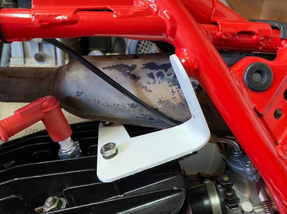

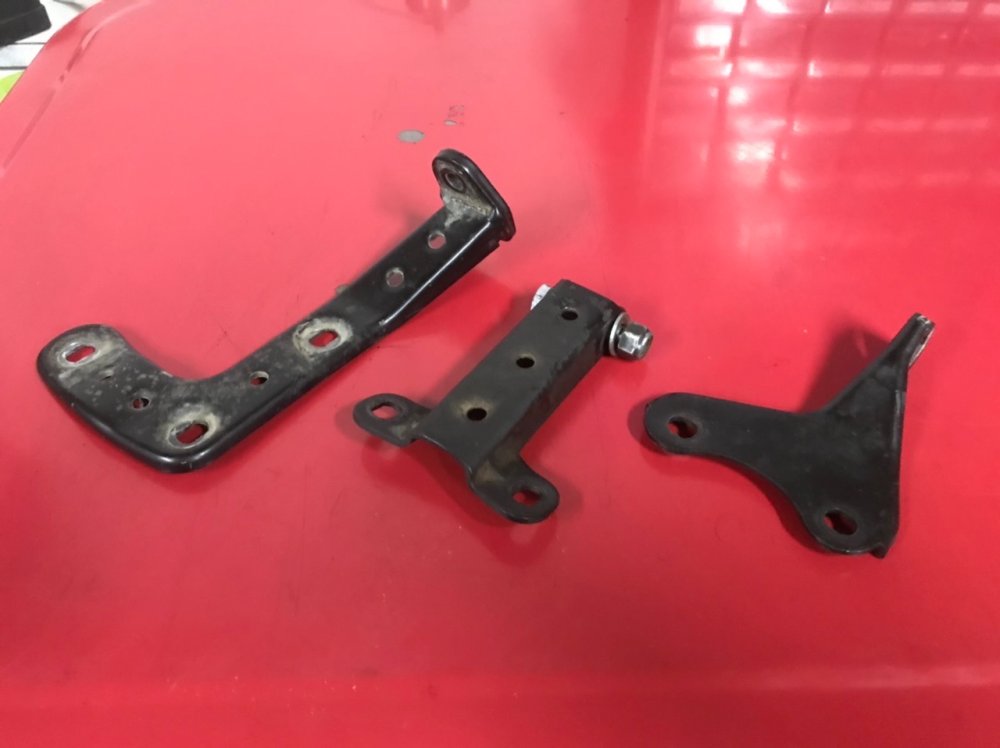

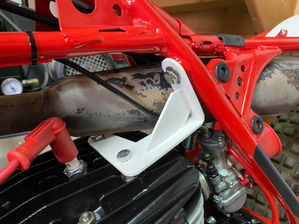

En attendant, il fallait que je règle mon problème de la patte de liaison de la culasse au cadre !
Celle d’origine du 300 n’a pas les mêmes entraxes de goujons que la culasse du moteur de 307 !
Et celle du moteur de 307 ne peut pas se fixer sur le cadre du 300 !
Donc , il faut faire du sur-mesure !

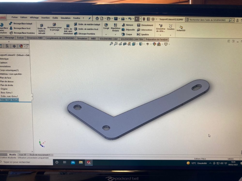

Modélisation de la pièce en 3D :

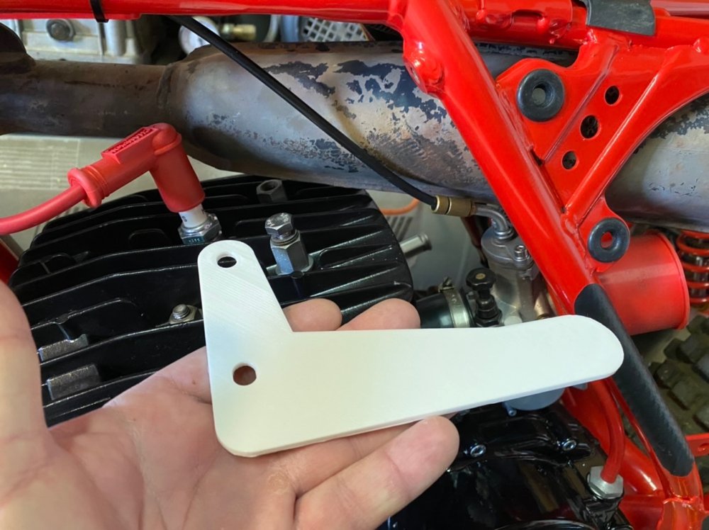

Puis, réalisation d’un prototype à l’imprimante 3D:
Pliage :
Et ajout d’une nervure pour rigidifier la patte :
J’ai envoyé les fichiers à un collègue pour faire découper les pièces dans de l’inox de 3 mm d’épaisseur !
Ensuite, il restera à plier correctement la patte et souder la nervure  😉

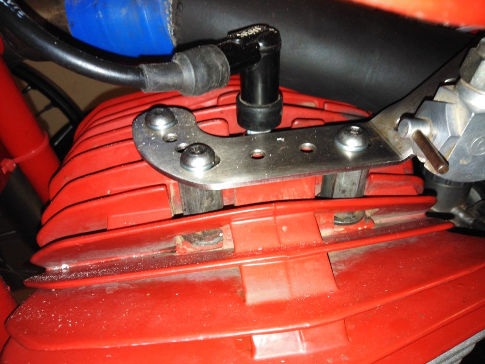

Thierry,
Je ne sais pas si ça sera bien efficace, normalement l'effort est repris sur 3 goujons  comme ça
Moto(s) : FANTIC 240 PRO 1984
Posté le 17-02-2022, à 19:13
Salut Éric
Uniquement 2 goujons sur 301 , 305/7 !

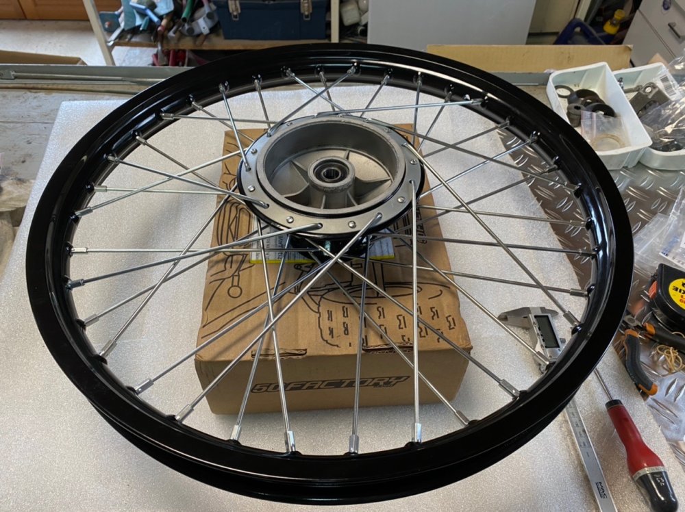

Çà fait trois fois que je redémonte pour retrouver le bon croisement de rayons de l’autre côté   🤬

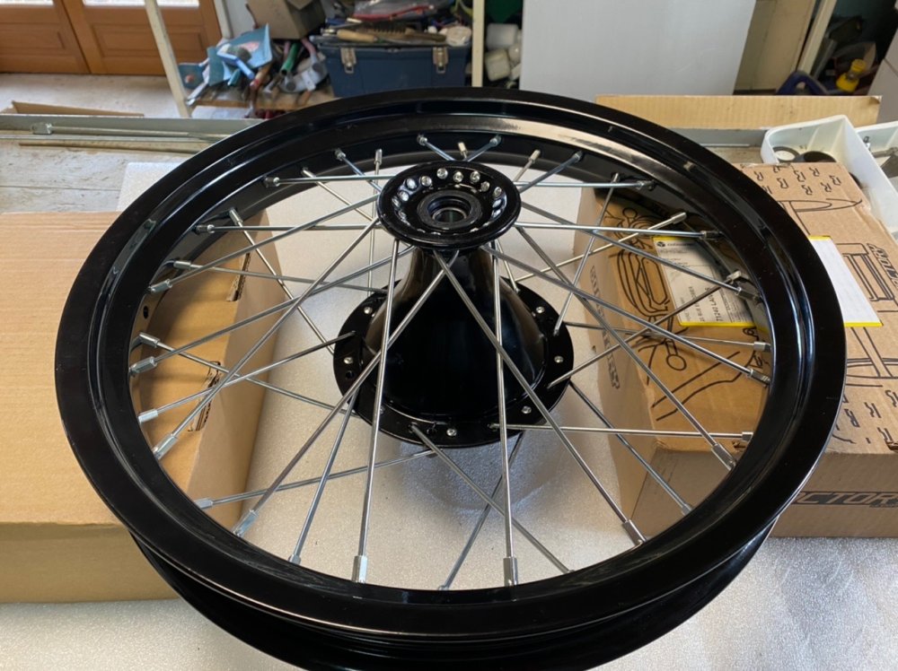

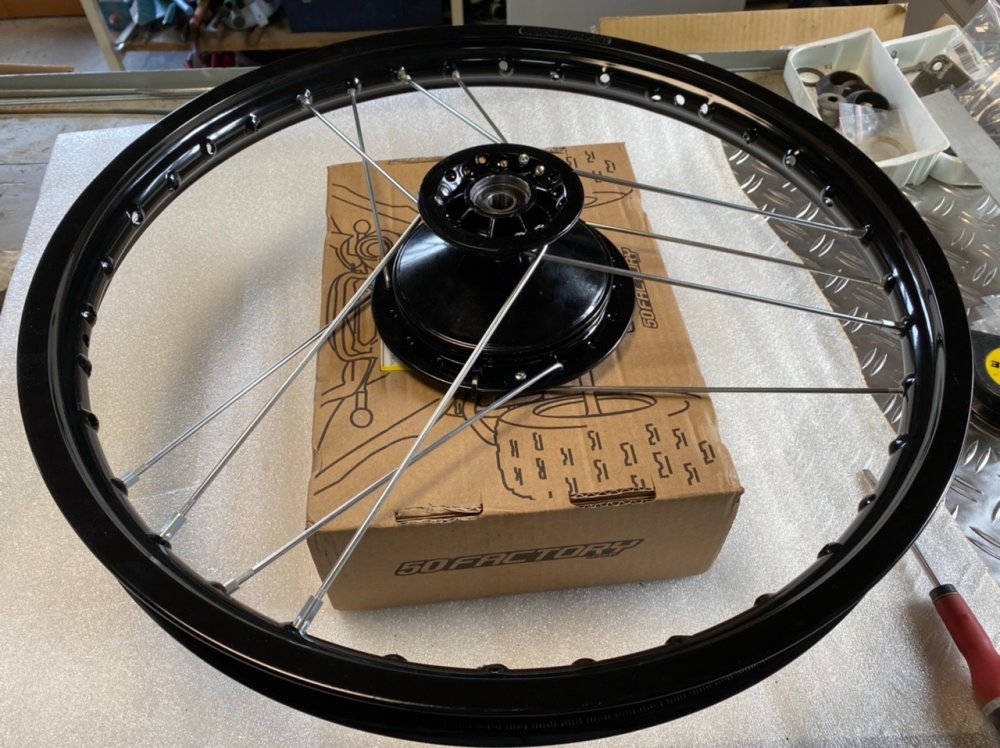

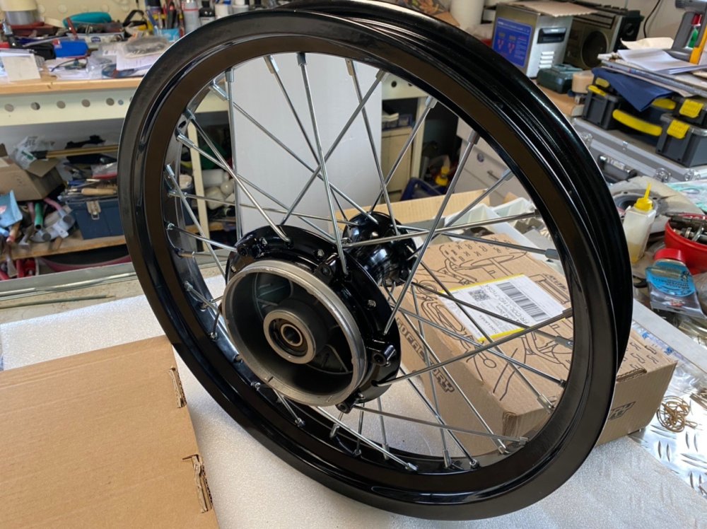

Rayonnage de la roue AR terminé.
Je pense que c’est bon, pas un seul rayon qui force !
Même avec des photos avant démontage et une autre roue identique comme modèle, ce qui paraît facile à la base n’est pas si simple !
Le rayonnage c’est un métier ! Et il est souvent exercé par des mains féminines !

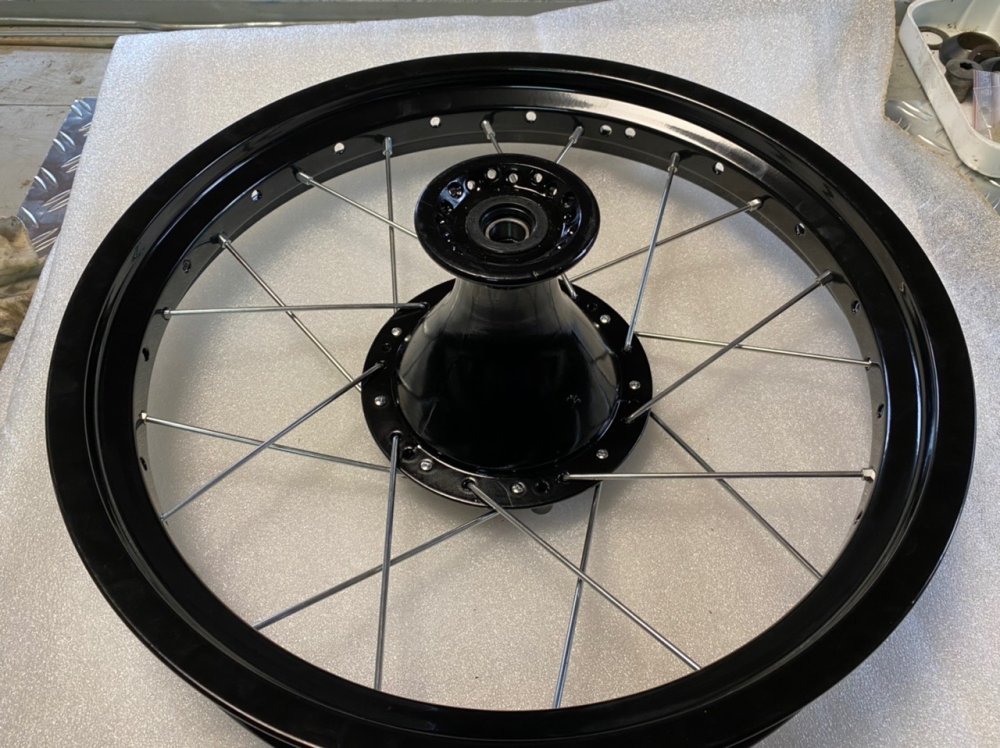

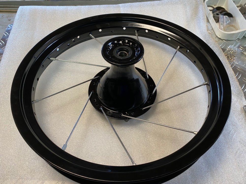

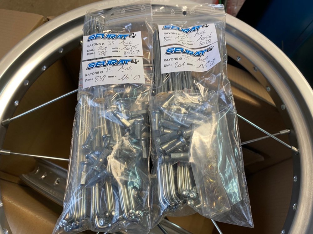

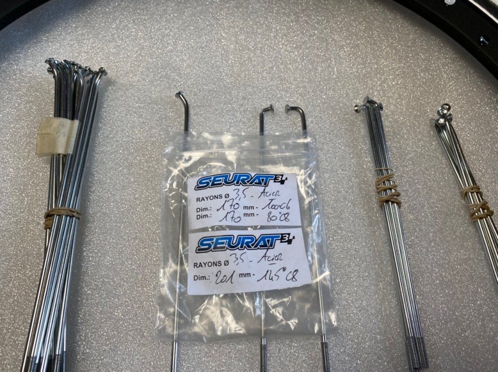

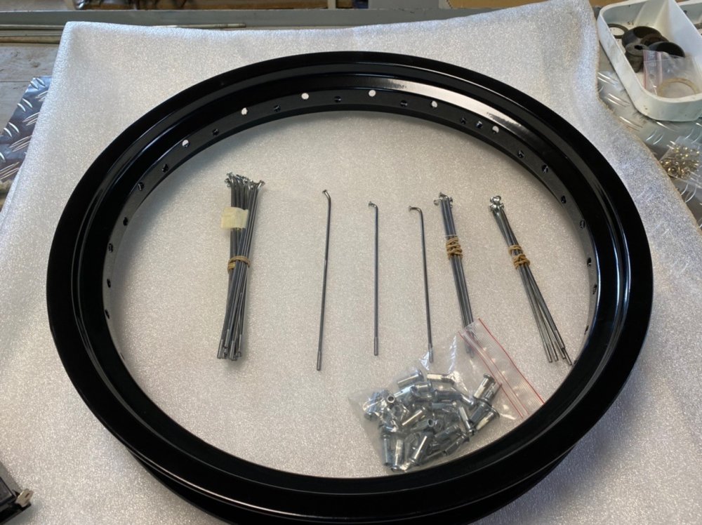

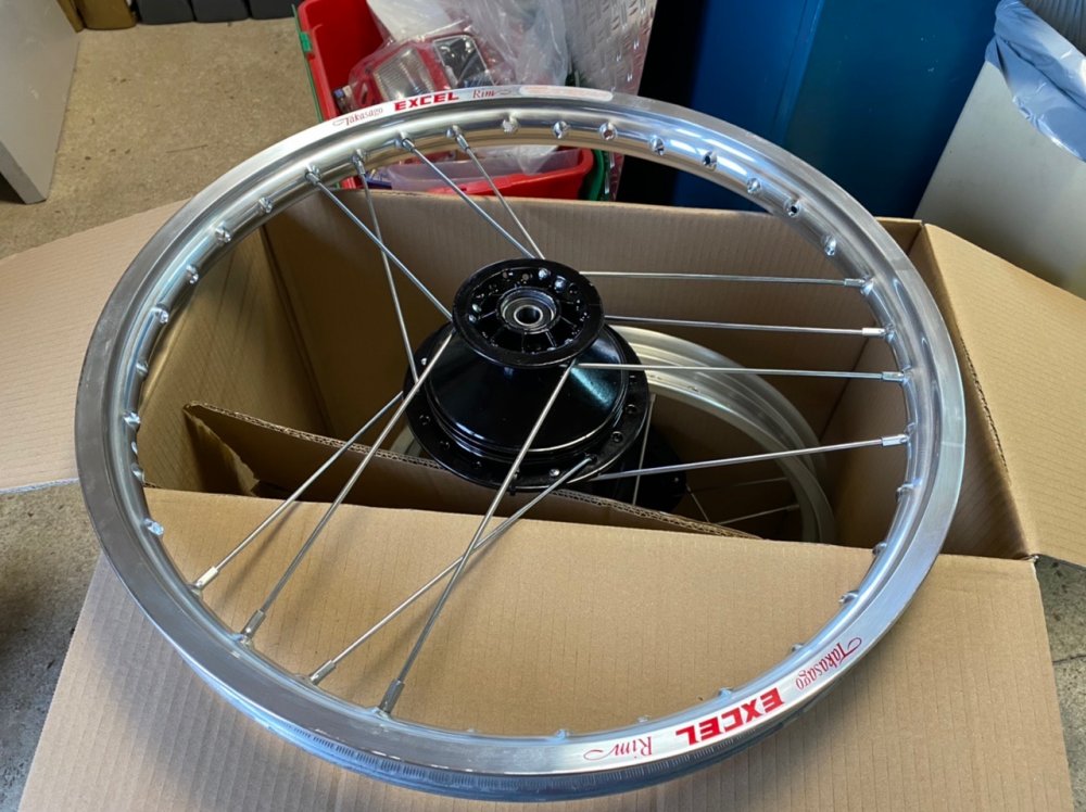

Pour la roue avant, j’ai fait différemment !
Chez Seurat3, il m’avait demandé les moyeux pour déterminer la longueur exacte des rayons.
Et j’ai récupéré les roues pré-montées :
J’ai refait pareil en me basant sur mes photos :
Et ensuite j’ai complété :
Mais sans méthode pour l’ordre de montage, c’est un peu la misère, il faut ressortir des rayons déjà en place pour pouvoir en rentrer d’autres !
C’est fait, mais çà ne m’a pas vraiment intéressé  :/
Posté le 21-02-2022, à 13:15

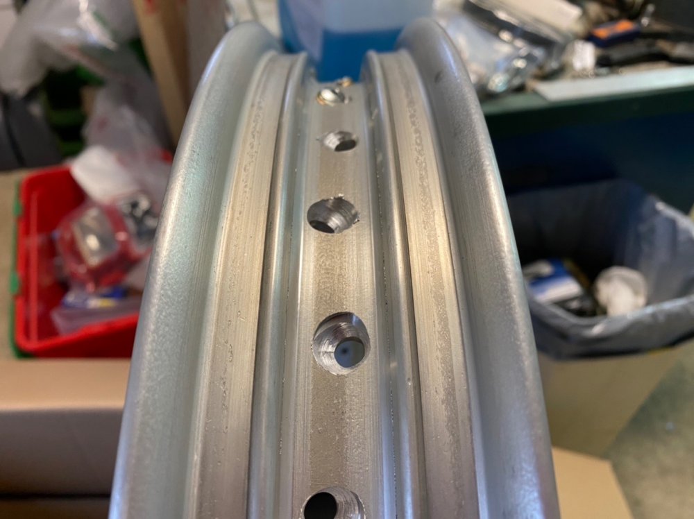

La semaine prochaine, les deux roues vont partir chez un collègue qui va s’occuper de la tension pour que çà tourne bien rond  😉
