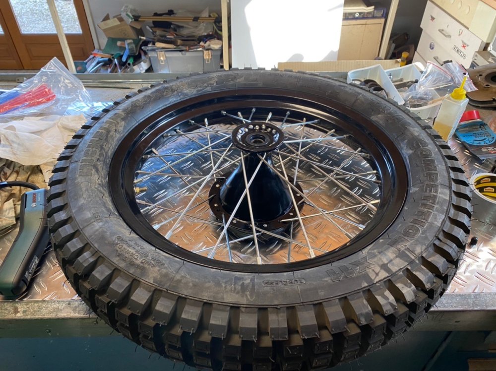

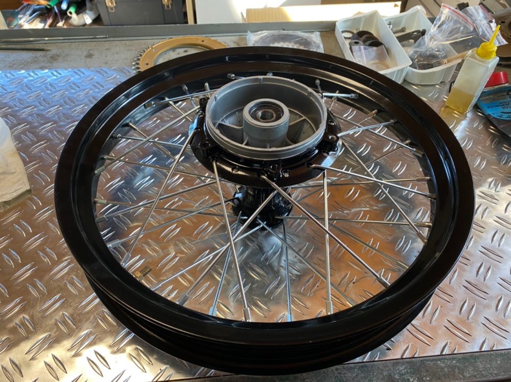

Après 3 mois d’attente, les roues sont terminées !
La 300 Pro de Thierry

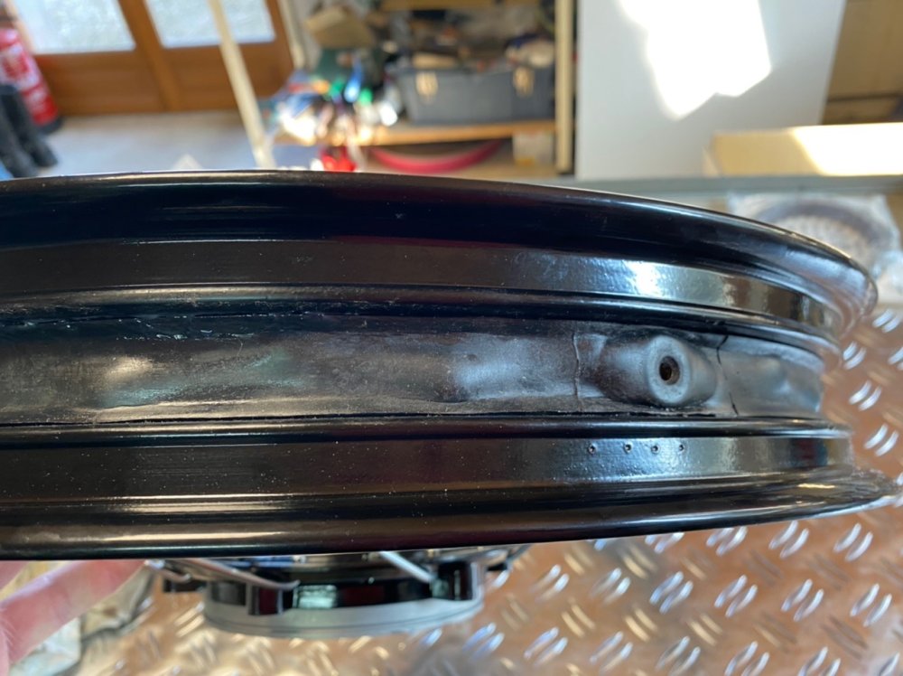

Le collègue qui m’a fait la tension et le centrage m’a monté le flap d’étanchéité pour la roue AR tubeless!
C’est une vraie misère à mettre en place ! Toutes les têtes de rayons ont étés montées au silicone !
Je ne parle pas souvent d’argent, mais la réfection de la paire de roues me revient à 590 euros, jantes, rayons, peinture et montage !

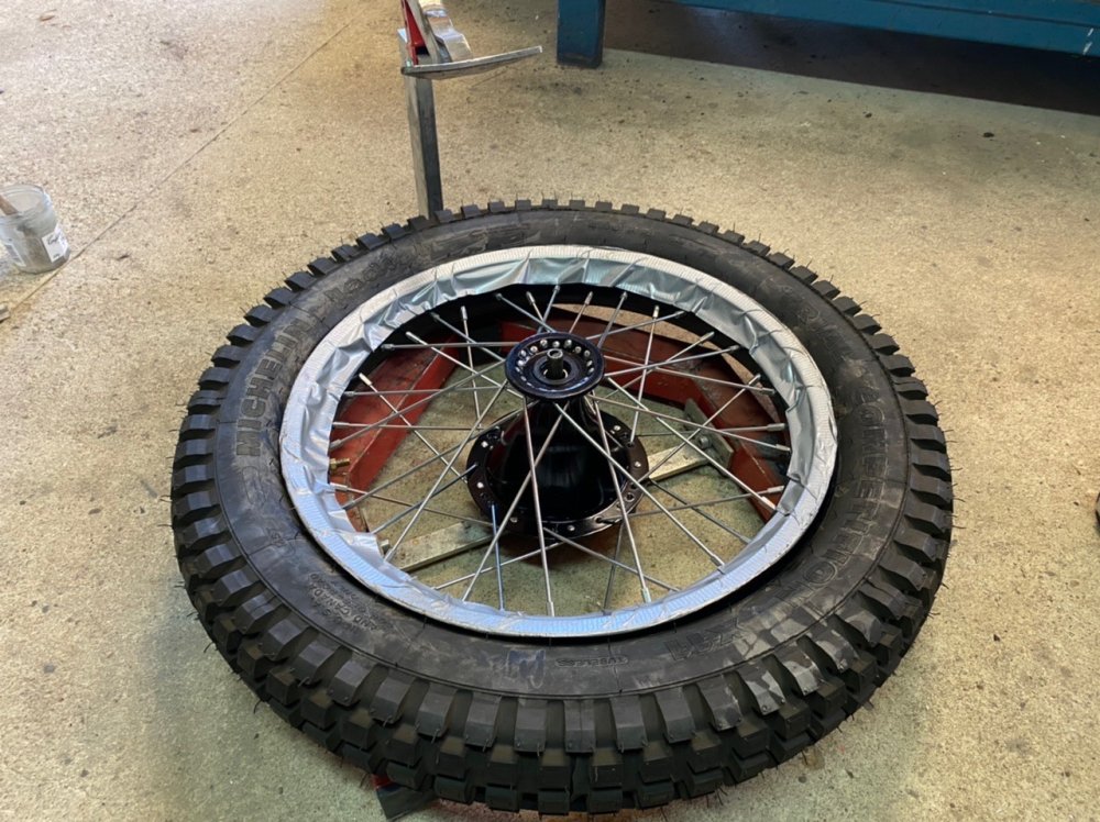

Montage du Michelin X11 en ayant pris soin de protéger la jante avec du stoch américain !

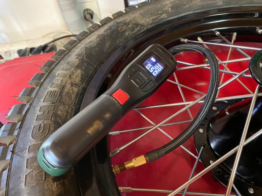

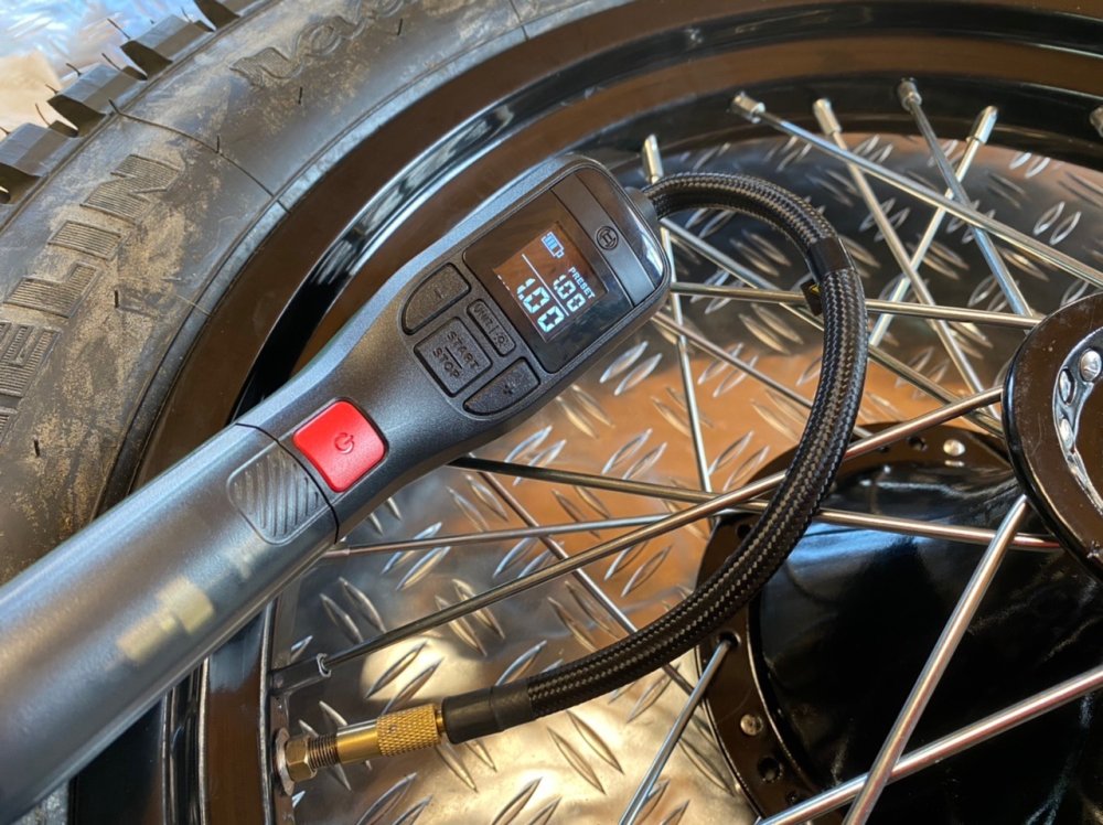

Essai d’étanchéité :
Déjà perdu de la pression après 3 heures :
Il va falloir rajouter du liquide préventif anti-crevaison !

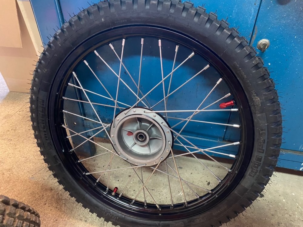

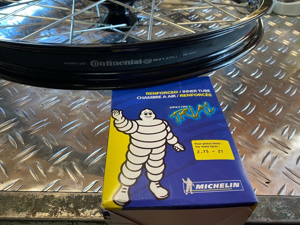

Pour l’avant, Michelin light , fond de jante et chambre Trial renforcée :

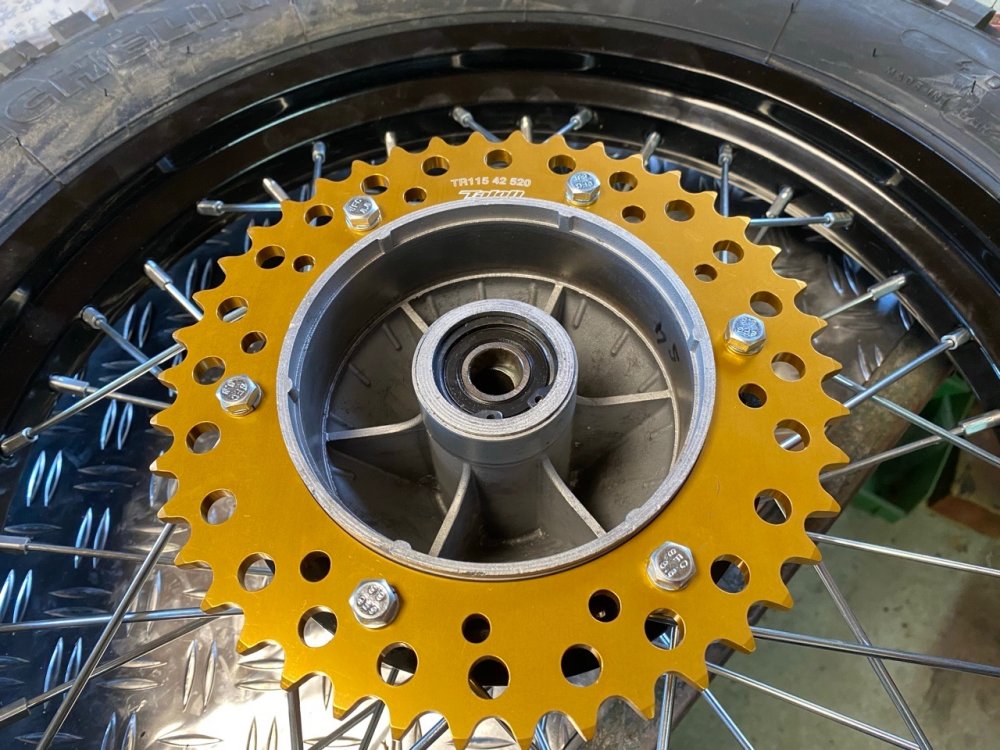

Montage de la couronne avec visserie M7 neuve !

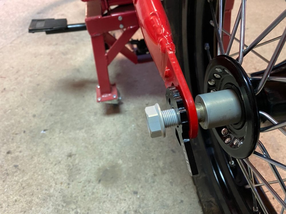

Un petit souci sur l’entretoise de l’axe alu, qui doit être prévu pour le 240 :
Un passage au tour pour le remettre à la bonne largeur :

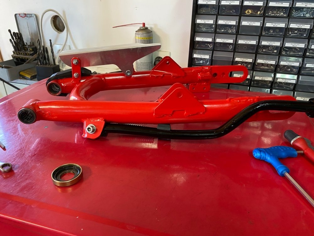

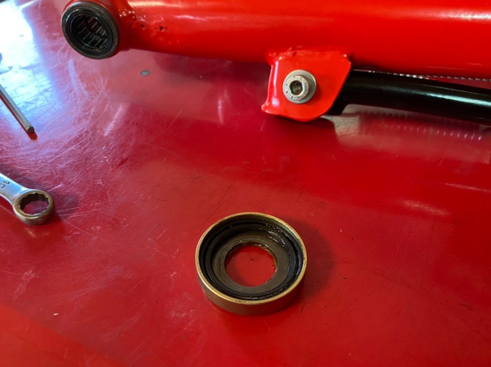

Démontage du bras oscillant pour remettre les rondelles qui me manquait dans les coupelles :

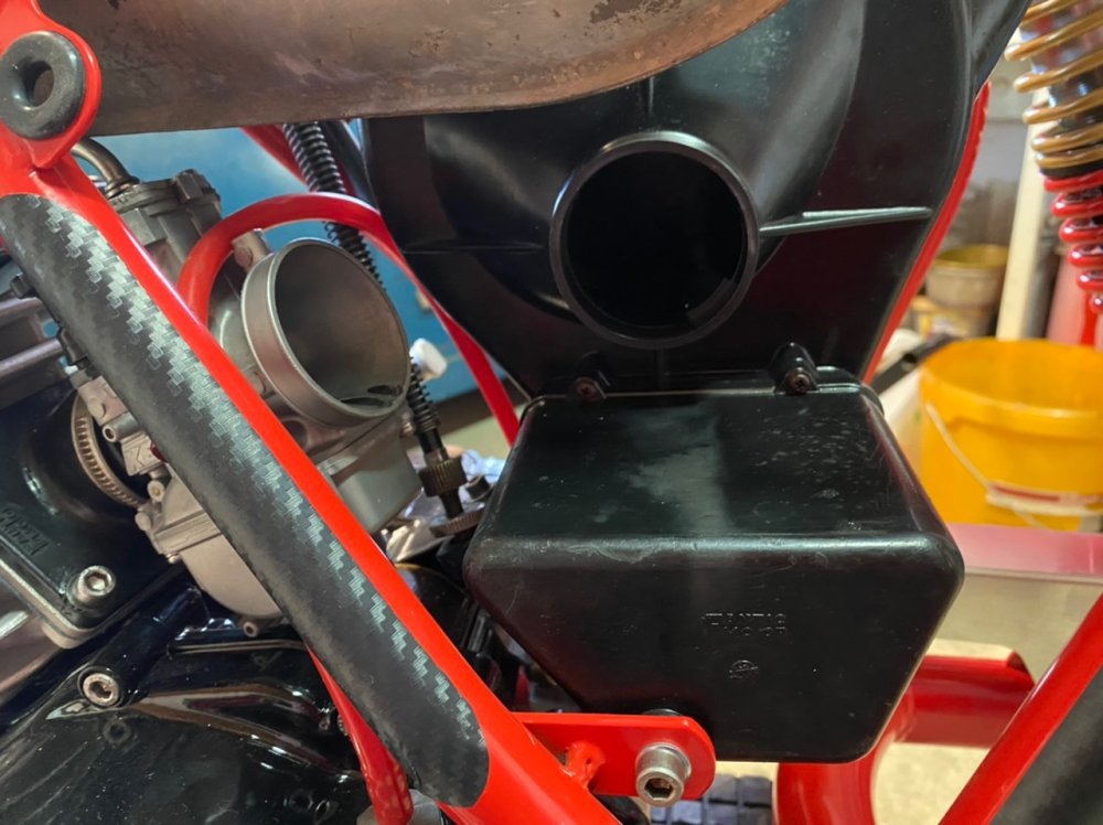

Puis la boîte à air d’origine en bon état :
Va falloir bricoler pour raccorder le keihin  😉

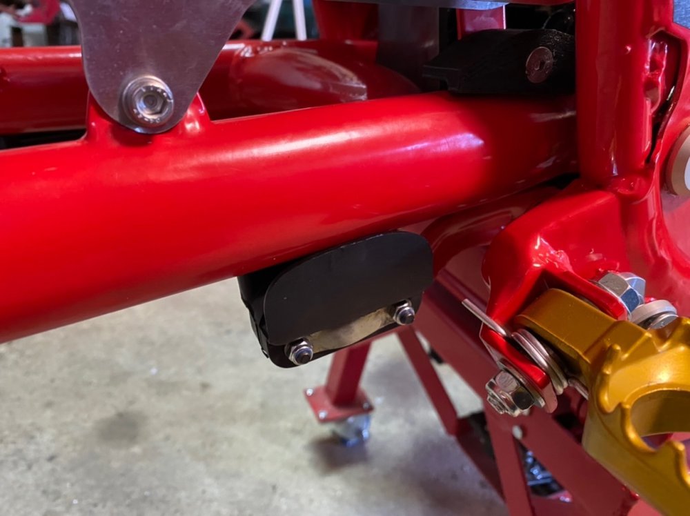

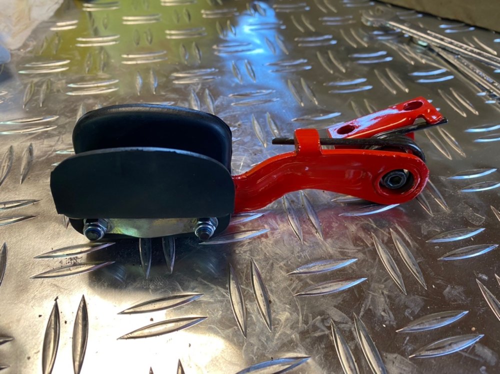

Un petit coup de neuf au tendeur de chaîne :

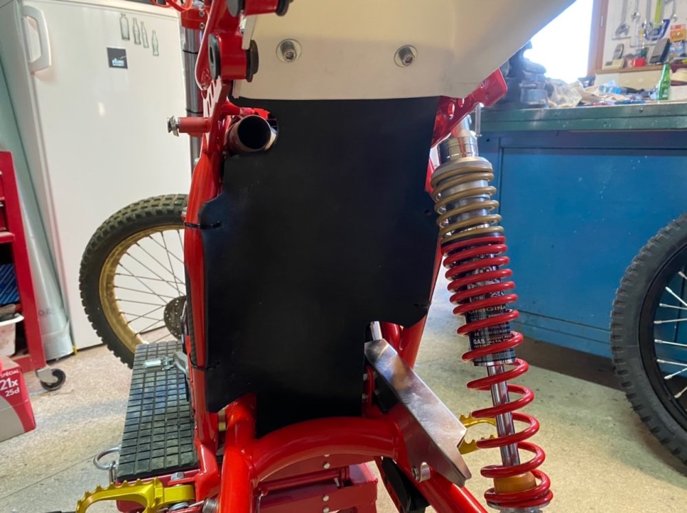

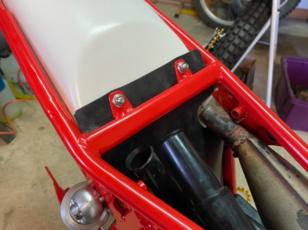

Mise en place de la bavette de protection faite maison :

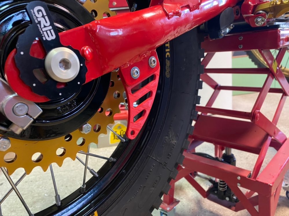

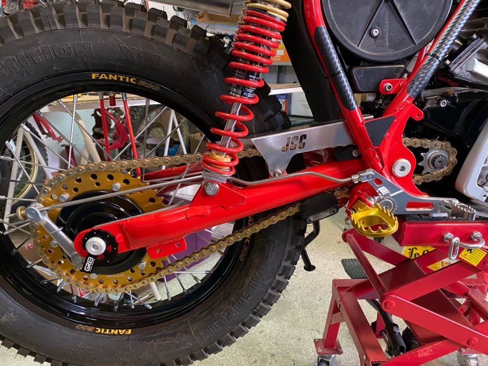

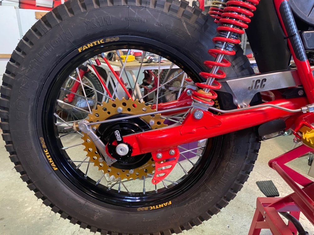

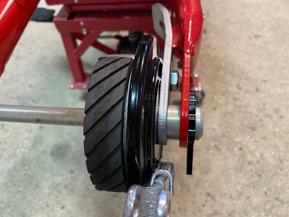

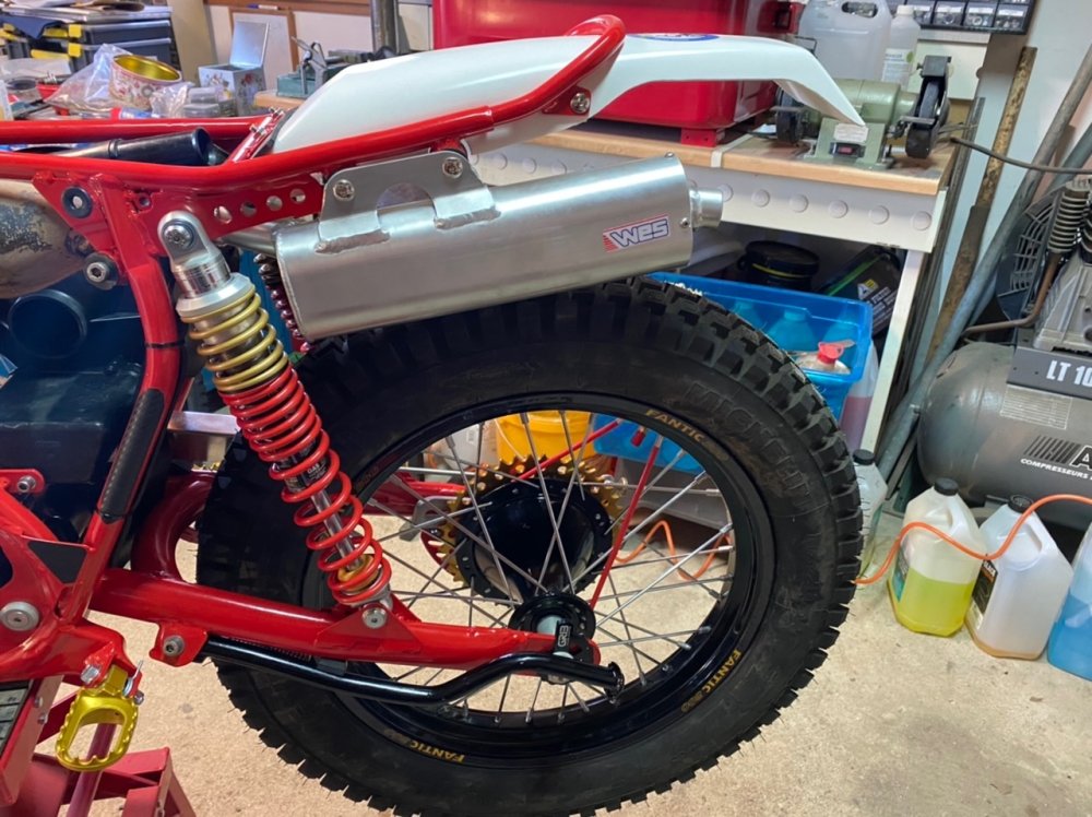

Et pour finir, montage de la roue AR :

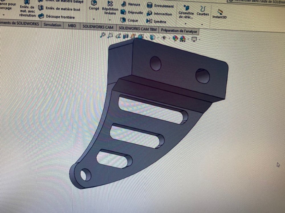

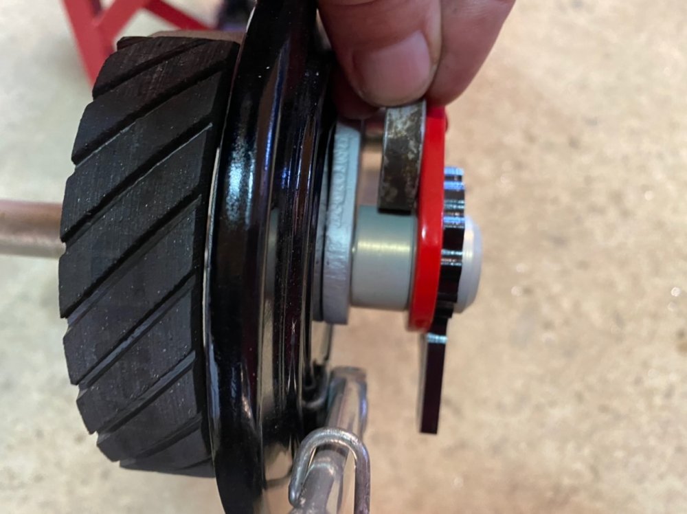

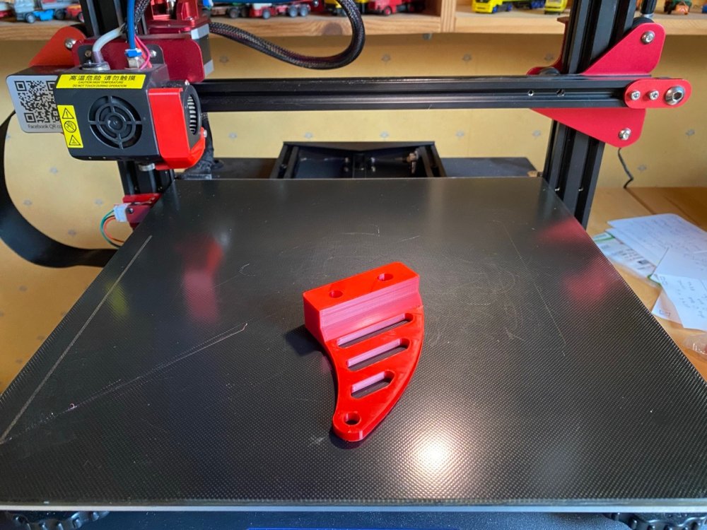

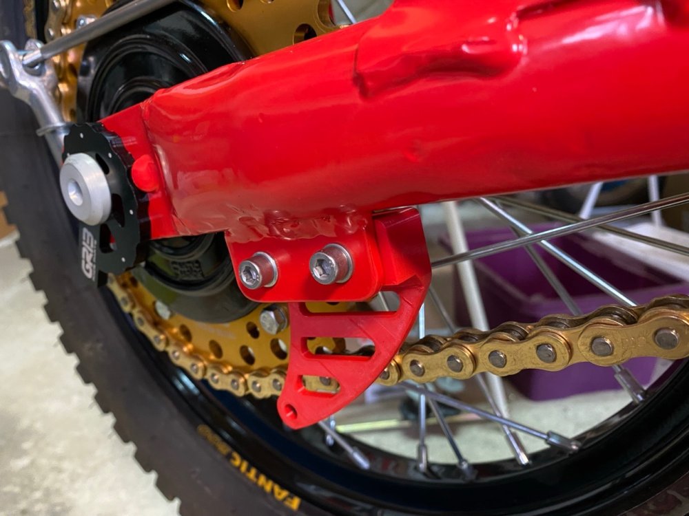

Juste une correction à apporter à ma dent de requin en 3D ! Je trouve qu’elle est trop loin de la couronne :
A suivre…. ;)

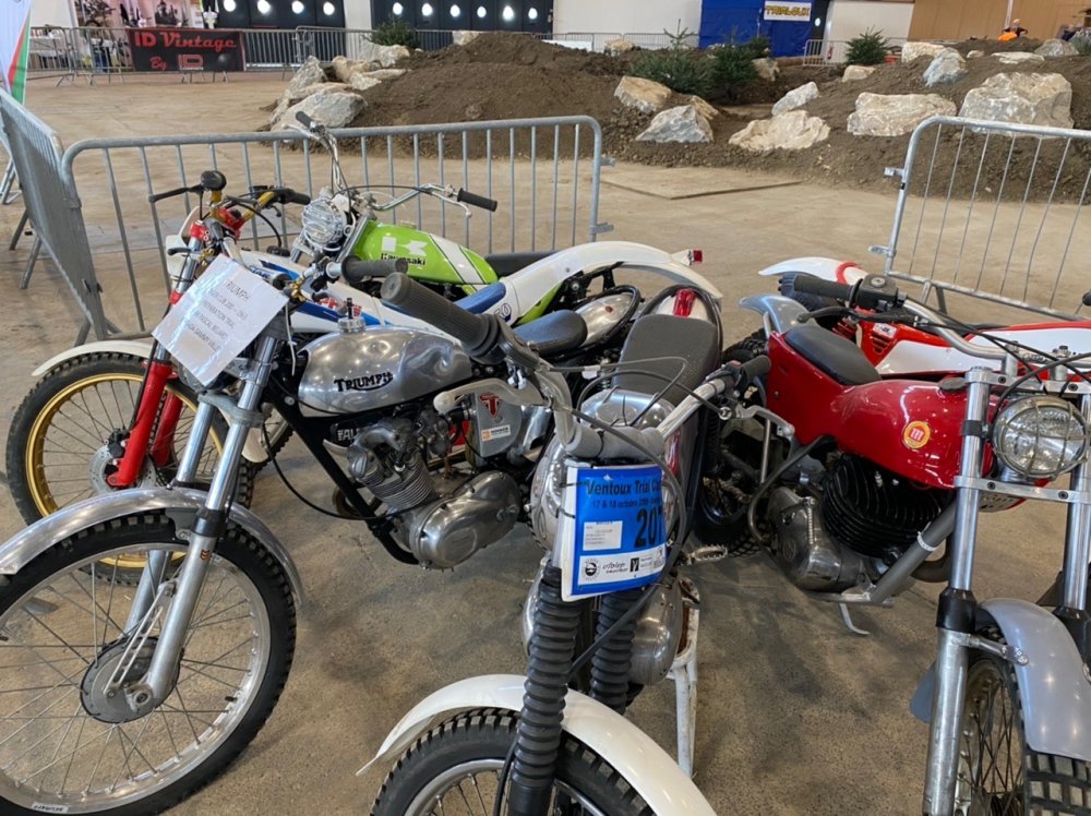

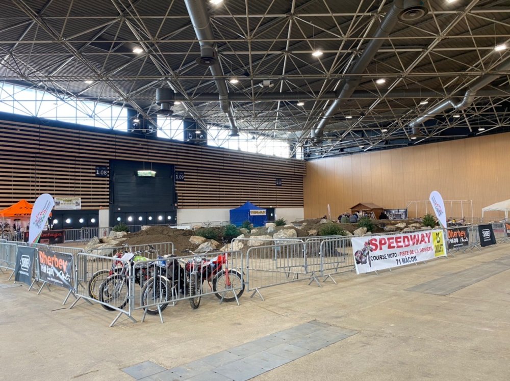

Petit retour sur mes 4 jours du salon à Lyon !
Mon fils avec la 245 !

Oui les zones bien !
Mais comme il y avait une manche du championnat de France d’anciennes, on a manqué de bons pilotes !
Une belle démo de Julien Dupont , et également la présence de Charles Coutard qui dédicaçait le livre de son père  👍

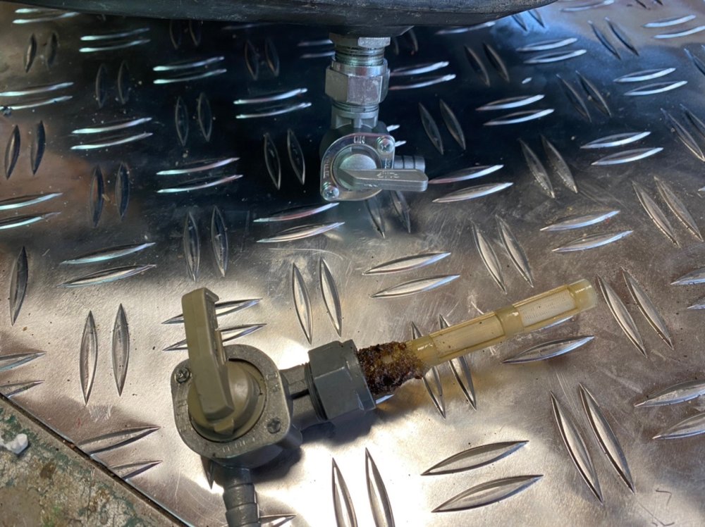

La suite :
Remplacement du robinet d’essence ! Pour 13 euros, faut pas s’embêter à garder un truc qui risque de fuir  😉

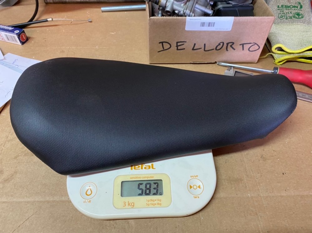

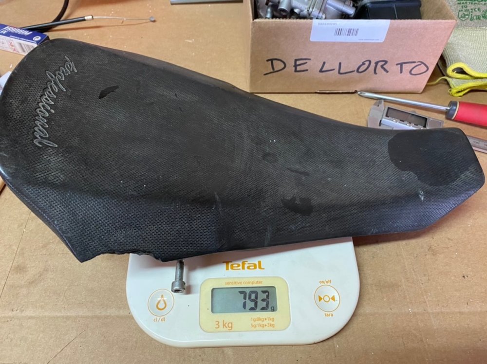

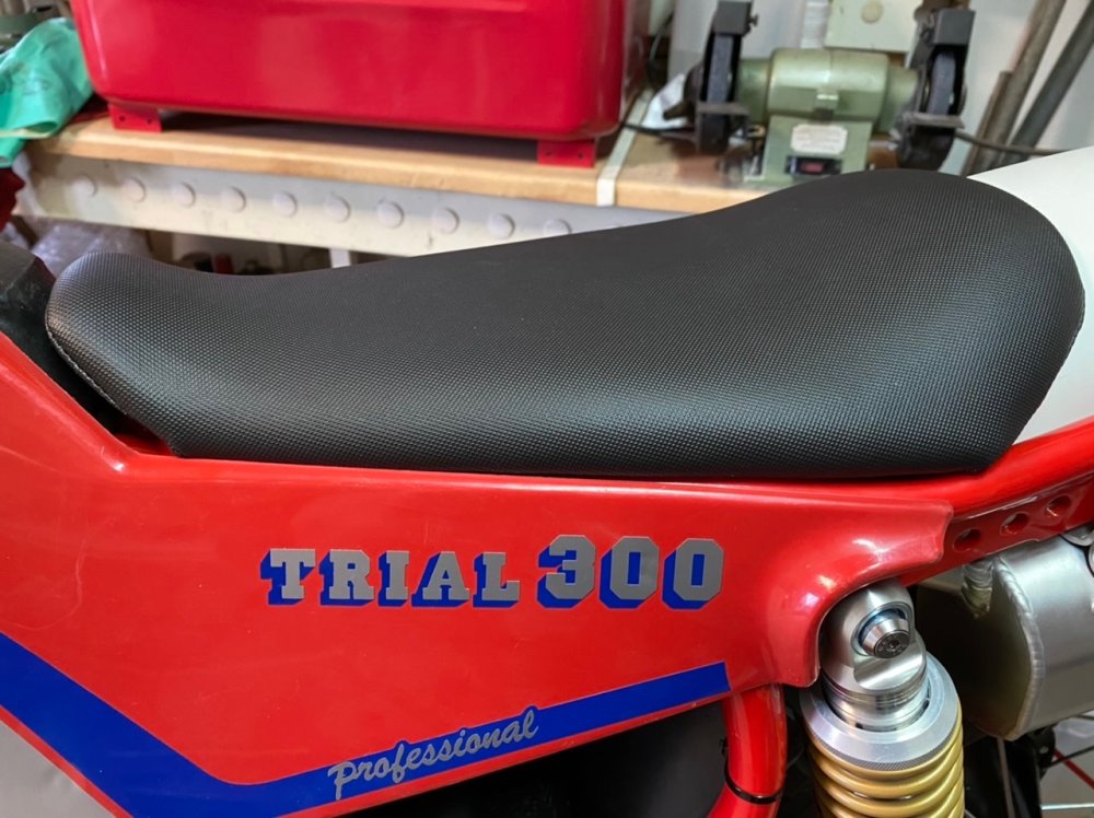

Et remplacement de la selle qui n’était pas sauvable :
Encore 200 gr de gagner dans ma quête du gramme  😂

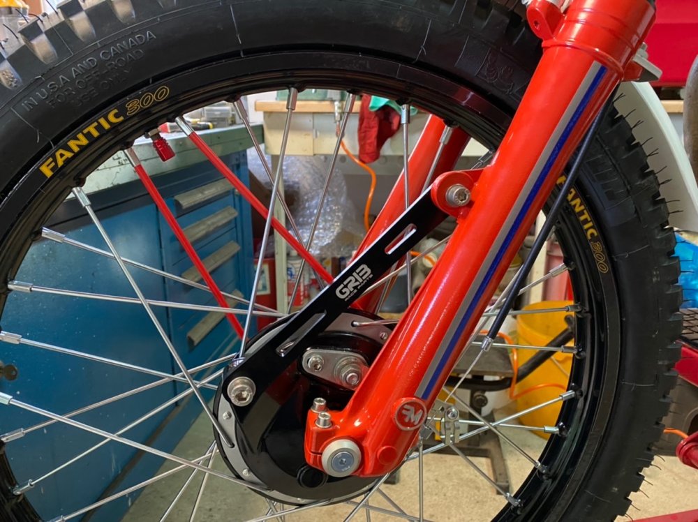

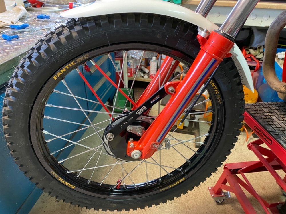

Montage final de la roue avant :
Je trouve que le  garde-boue avant de serie 5/7 lui va bien !
Sinon personne n’a été intrigué par mes rayons rouge qu’il y avait déjà sur la roue AR  🤔
Posté le 10-03-2022, à 20:08
Oui nickel le garde boue avant. Il suit bien le profil de la roue. Je me répète, elle va être top.
Et alors ces rayons rouges ? Déco ou technique ? Dis nous tout  :)

C’est pour l’emplacement de la valve  😎
Posté le 11-03-2022, à 11:28
Oui c’est bien pour repérer rapidement la valve  😉
J’ai çà d’origine sur le 300 Sherco de mon fils. Il y’a deux rayons blancs de chaque côté de la valve, et je trouve que c’est très pratique !
Çà peut s’enlever en deux secondes !

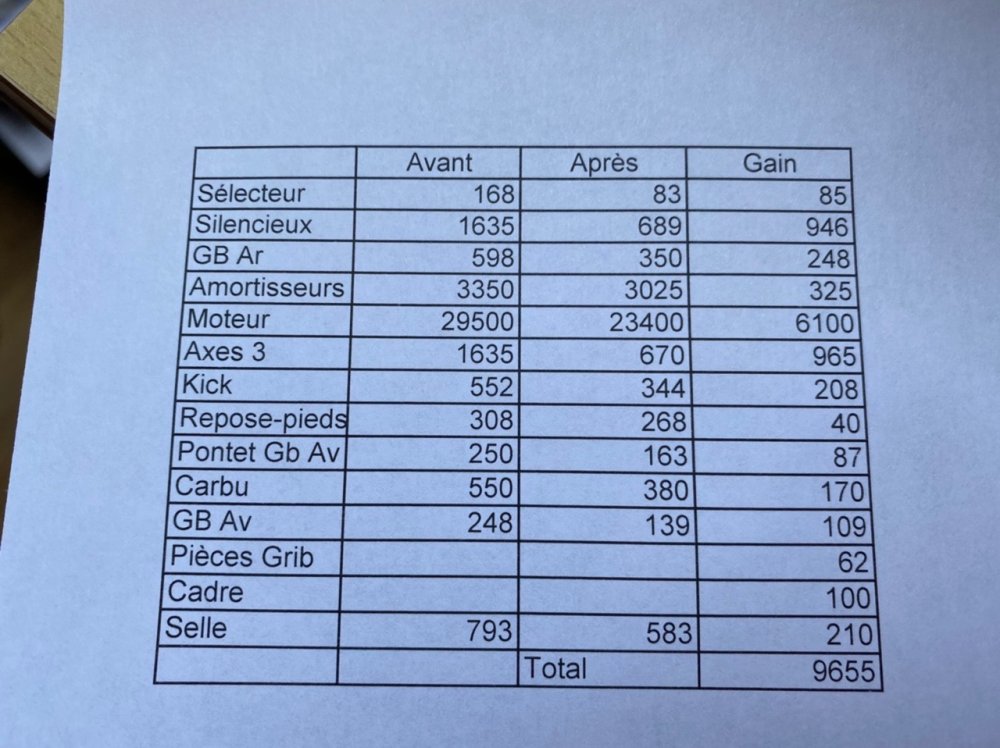

Ce matin, mise à jour du tableau de gain de poids :
Et correction du fichier 3D de la dent de requin :
Posté le 11-03-2022, à 18:39

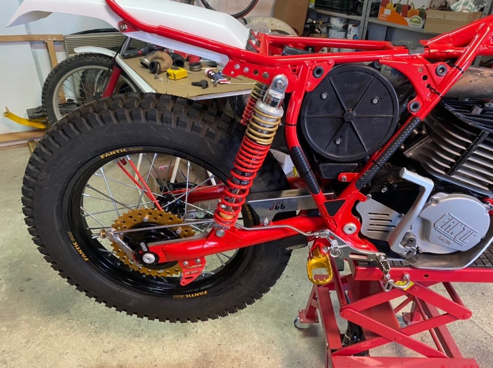

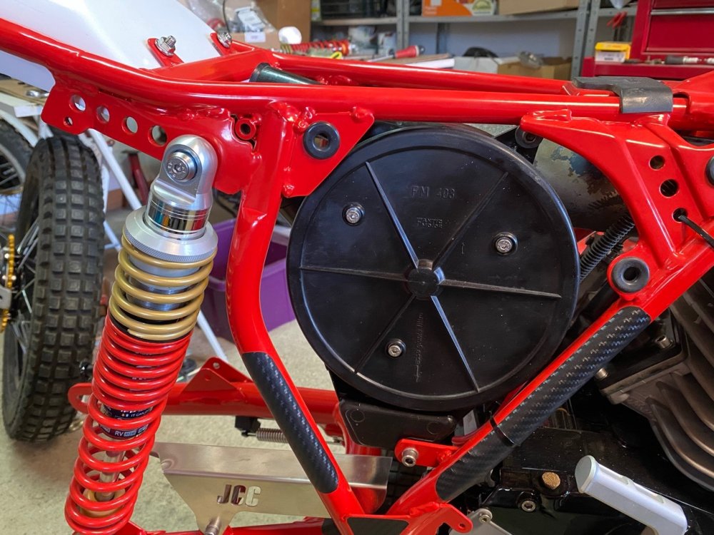

Dent de requin version 2 terminée :
Mise à longueur et montage de la chaîne :
Transmission en 10x42 à la place du 12x39 d’origine !
Remontage de la dent de requin, rapprochée de 1,5 cm de la couronne :

Très joli tout ça !... Que du beau matos...tu t'es fait plaisir 👍
Pourquoi t'as pzs mis une 50 dents, en gardant le 12 ??
J'ai roulé en 11/et 46 à 50 dents  sur plusieurs de mes fantic...en free ride où je habitais avant ( coteaux hatdus de vignes et petits bois escarpés)...
Ça te boufferai moins vite, ton patin de bo, pour le même résultat !?
Posté le 12-03-2022, à 06:17
Salut Steph
On en a déjà discuté ! Le but, c’est de tirer plus court pour pouvoir utiliser la 2eme vitesse en zones !
J’ai des pignons de 11 et 12 ! Je changerai si besoin.
