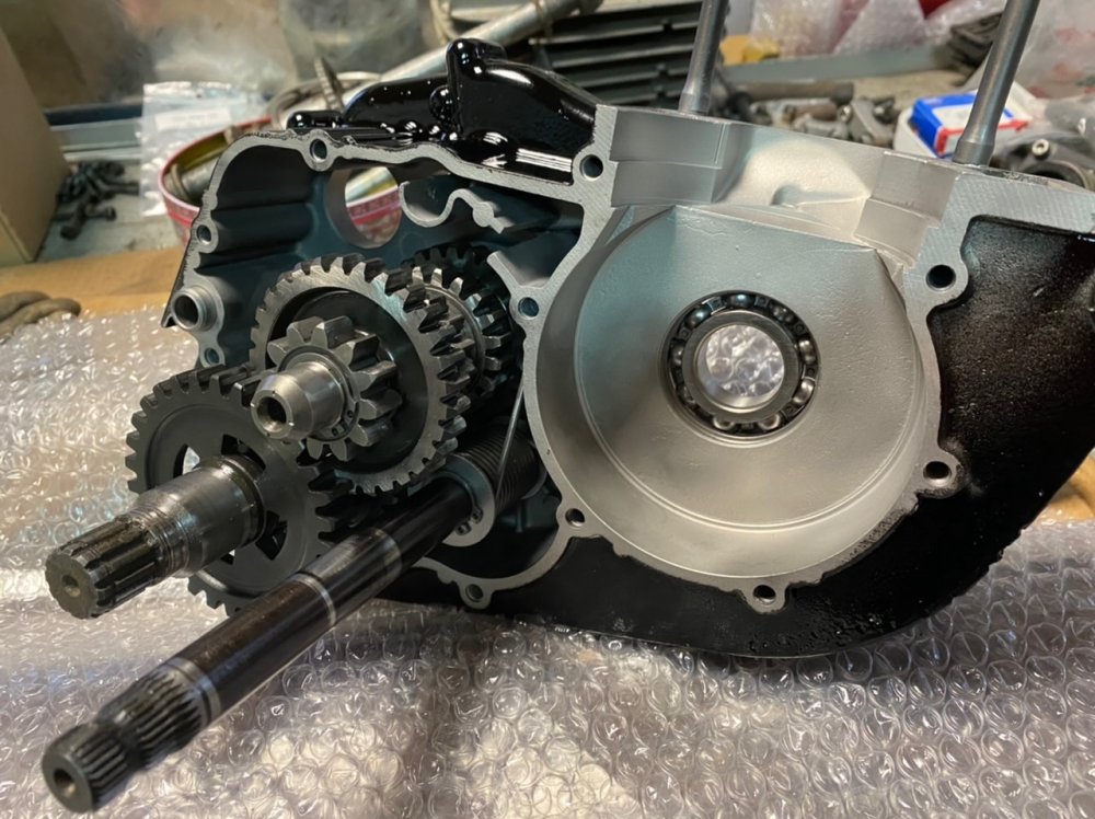

On attaque par le remontage de la plaquette d’arrêt des roulements de boîte :
La 300 Pro de Thierry

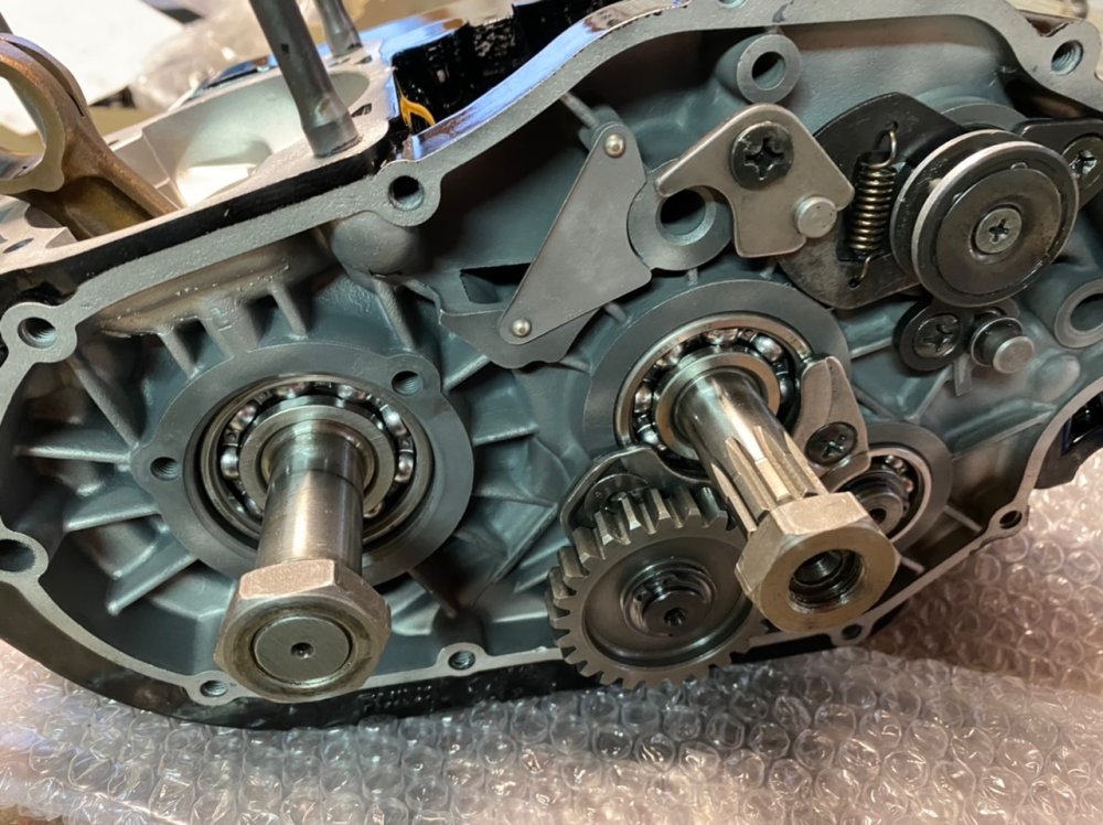

Ensuite, on engage les deux arbres de boîte :
Puis côté embrayage, on immobilise l’arbre secondaire avec sa rondelle et son circlips :

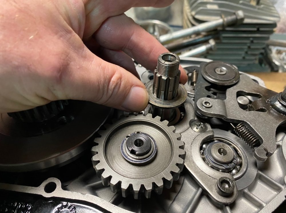

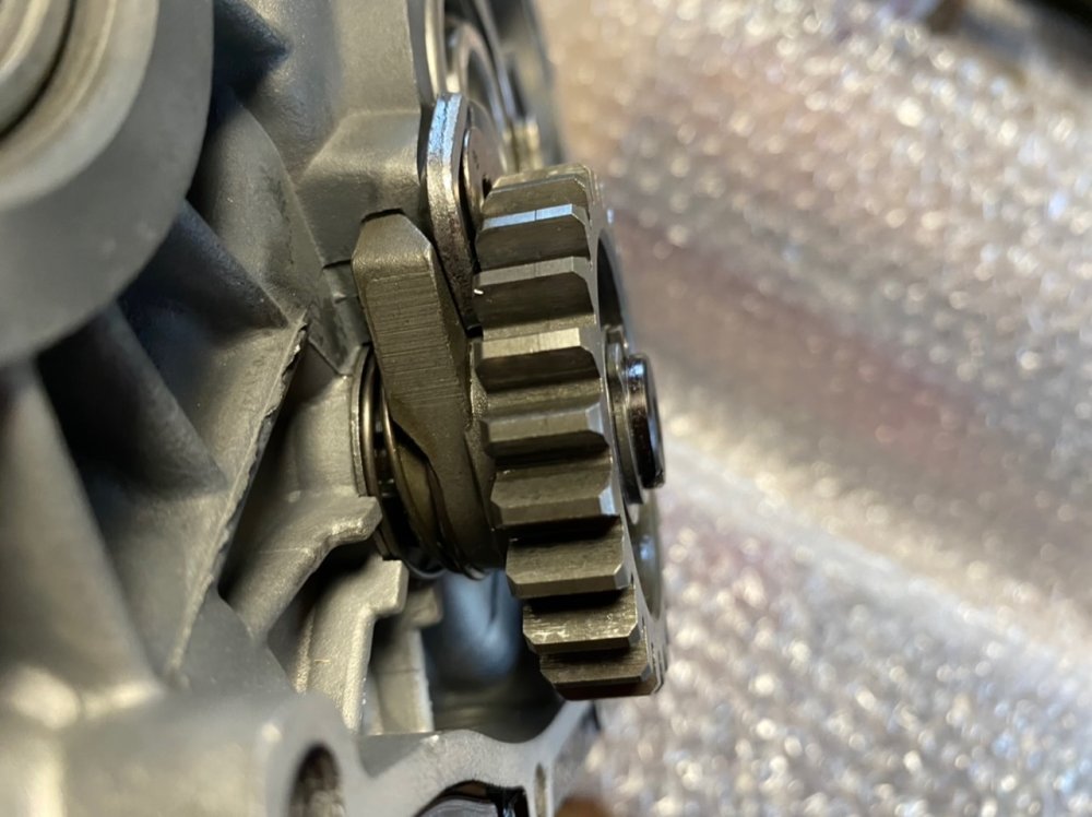

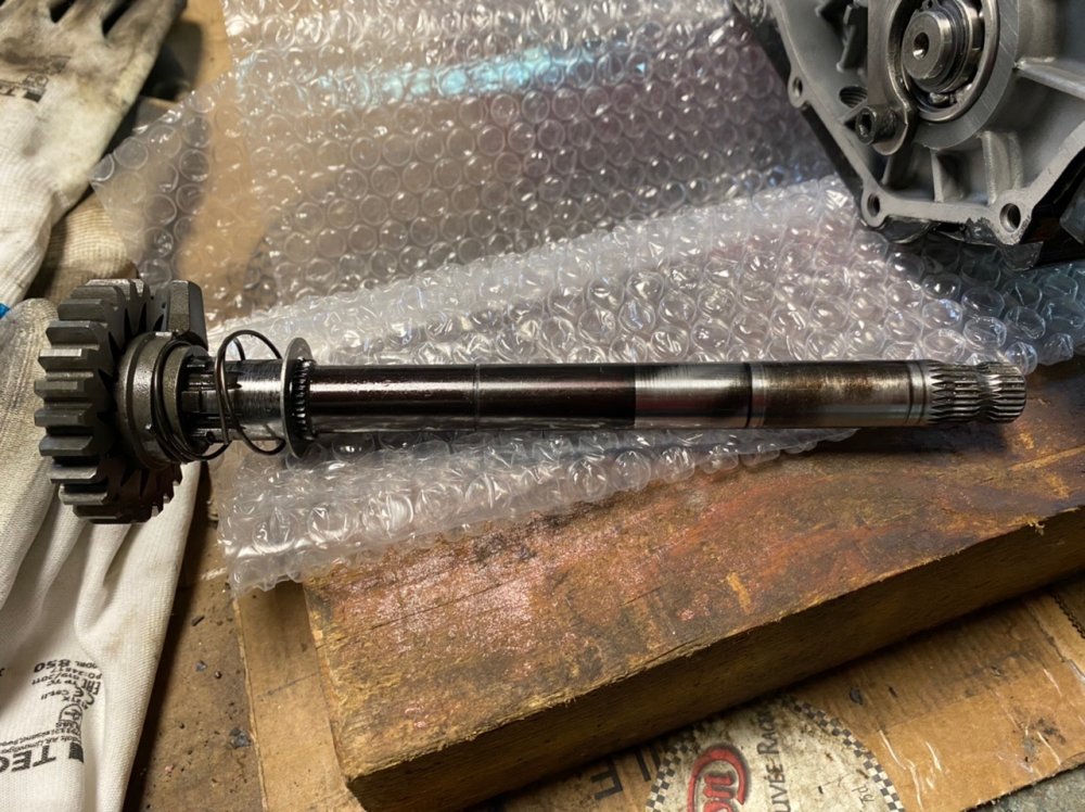

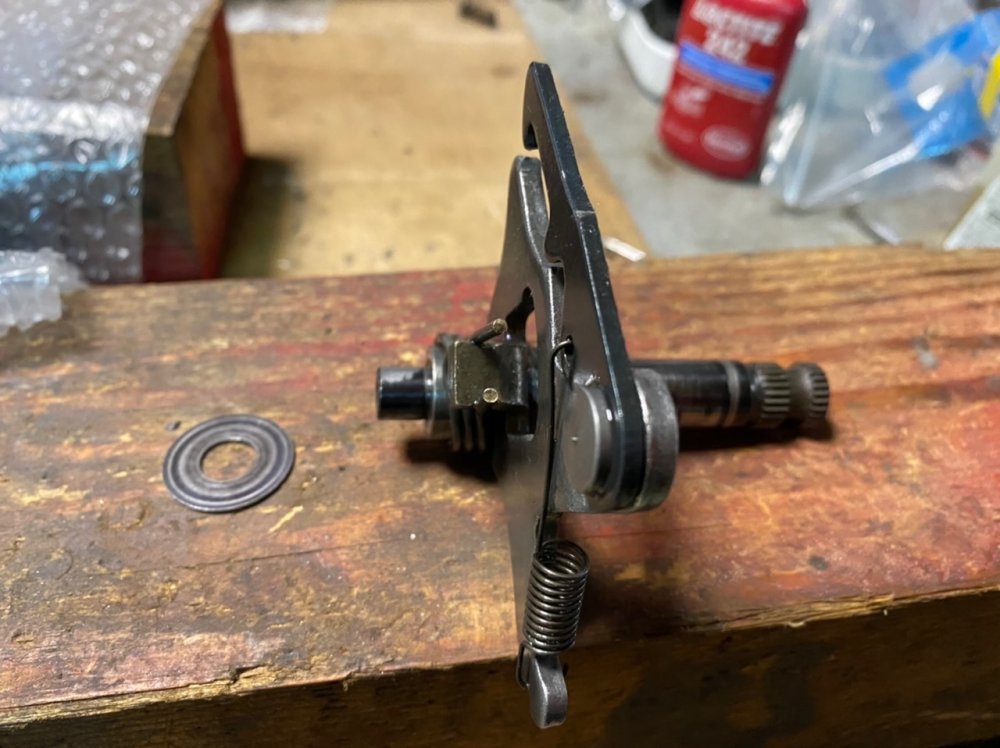

On prépare l’axe de kick, avec son pignon, puis le rochet , le ressort et la rondelle :
On le met en place dans son logement en faisant attention que le rocher soit bien en butée :

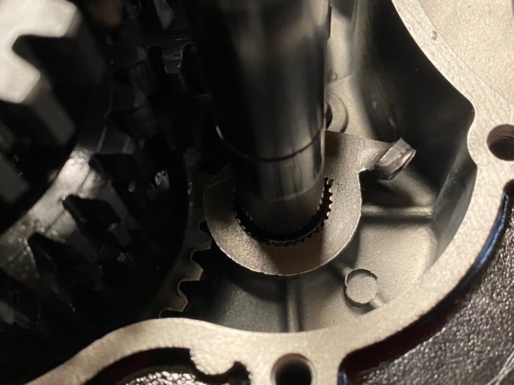

La phase la plus délicate , qui m’avait obligé à la réouverture complète du moteur sur la 240 Pro !
On remet en place la plaquette d’arrêt du ressort de kick sur les cannelures de l’axe en respectant cette position, sous peine d’interférence de la plaquette avec les pignons :
Puis on remonte, l’entretoise, le ressort, la rondelle et le circlips :

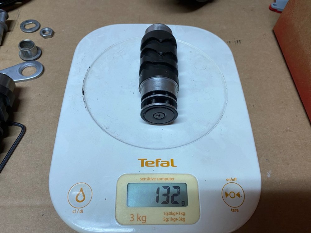

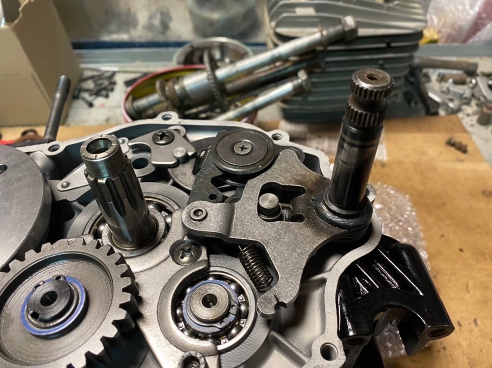

Il reste à remonter tout le mécanisme de sélection !

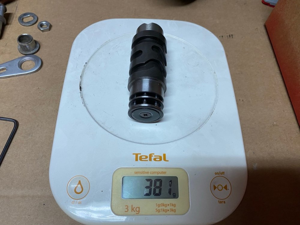

Le barillet de sélection de ce moteur en en acier et creux :
J’en ai trouvé un autre dans mes pièces tout en alu :
Encore 250 grammes de gagner 😎
Remontage du barillet avec les fourchettes, puis on engage les axes de maintien !
Et on termine avec les butées d’arrêt des axes et le verrouillage du barillet de sélection :
Et on vérifie le bon passage des vitesses pour valider le remontage !

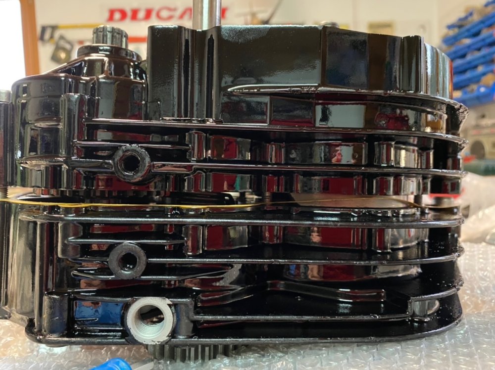

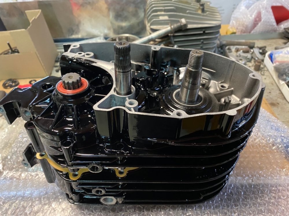

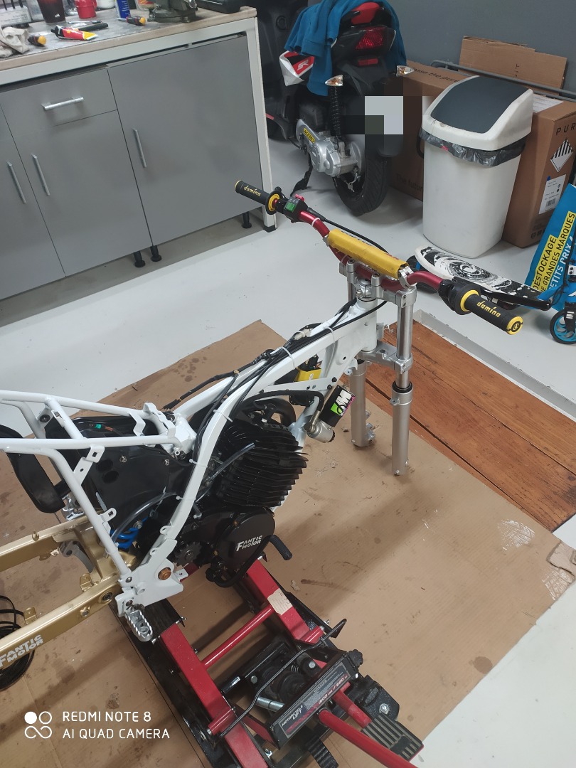

J’ai pas mal avancé cet après-midi :
Je mettrais le détail du remontage demain 😎

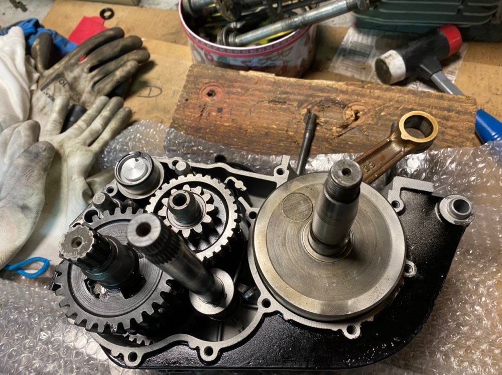

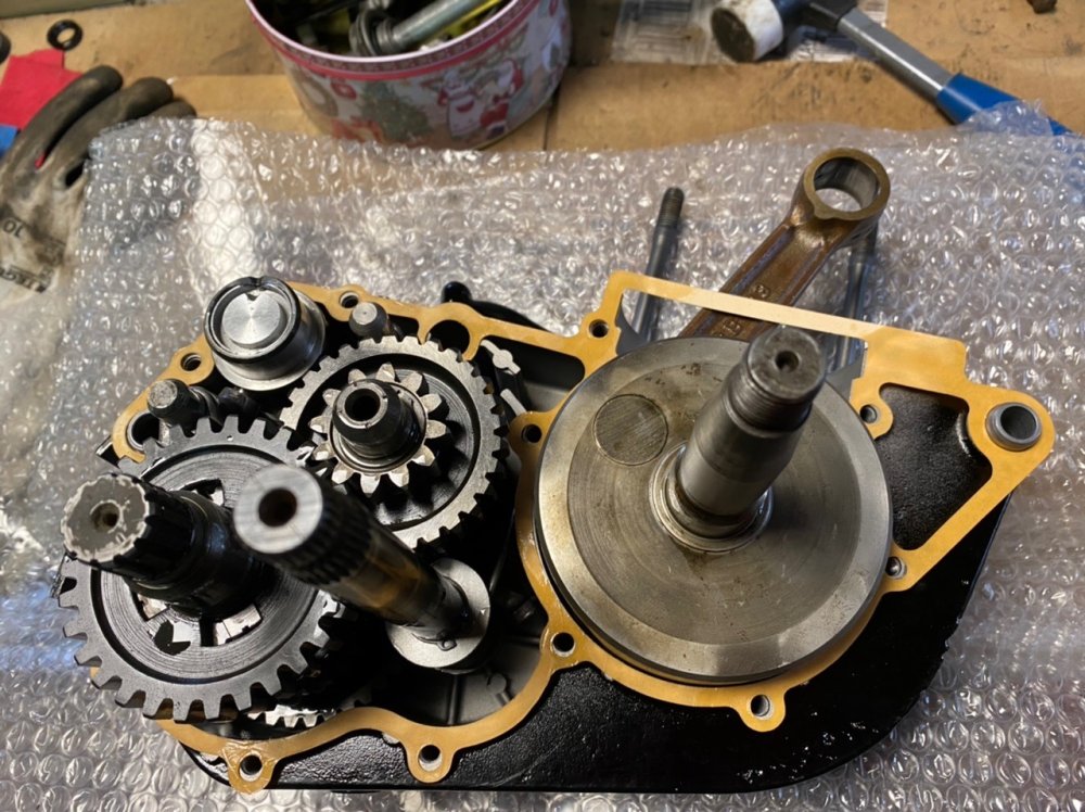

On engage le vilebrequin dans le roulement :
Puis, côté transmission , on engage la masse sur la queue du vilo, et on ajoute un empilage de grosse rondelle pour pouvoir tirer le vilo en vissant l’écrou ! Quand on ne peut plus tirer avec l’empilage de rondelles, on met le pignon à la place, et on finit de visser pour que le vilo prenne sa place au fond du carter :

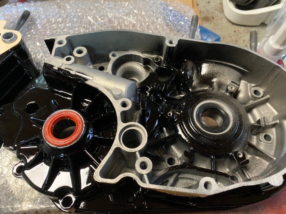

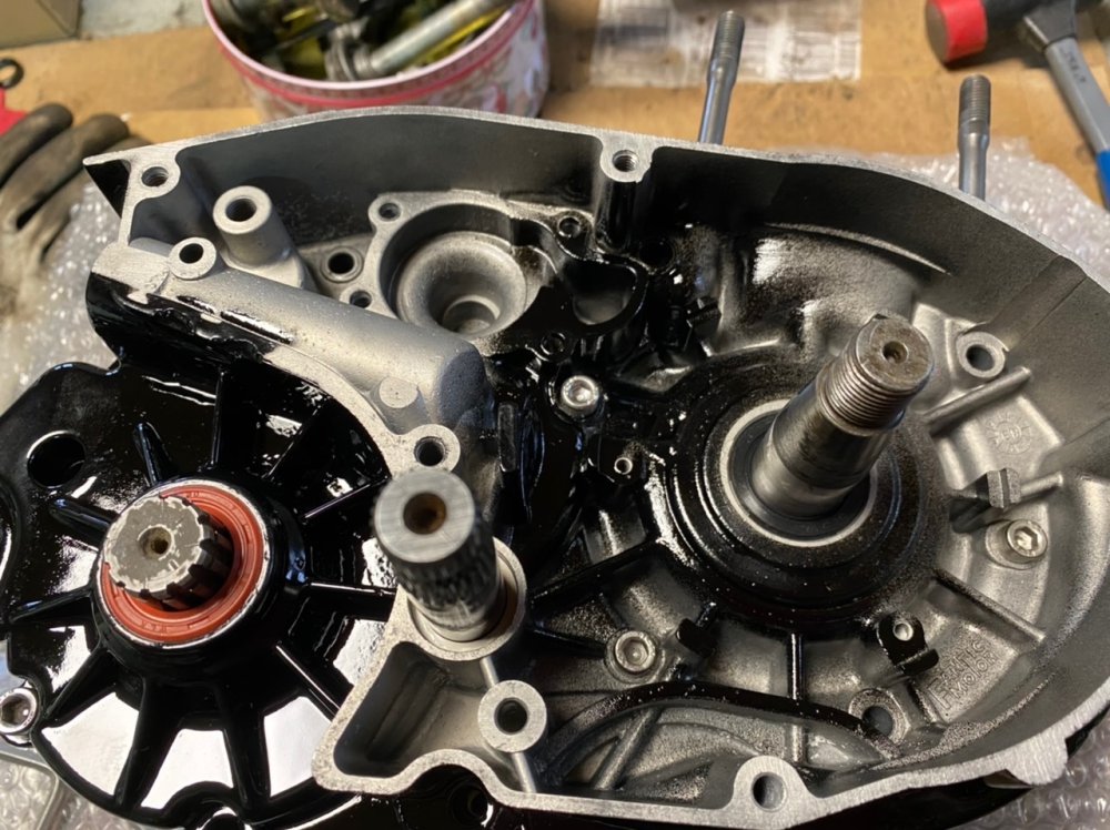

Sur le demi-carter côté allumage, mise en place des deux spys neufs :

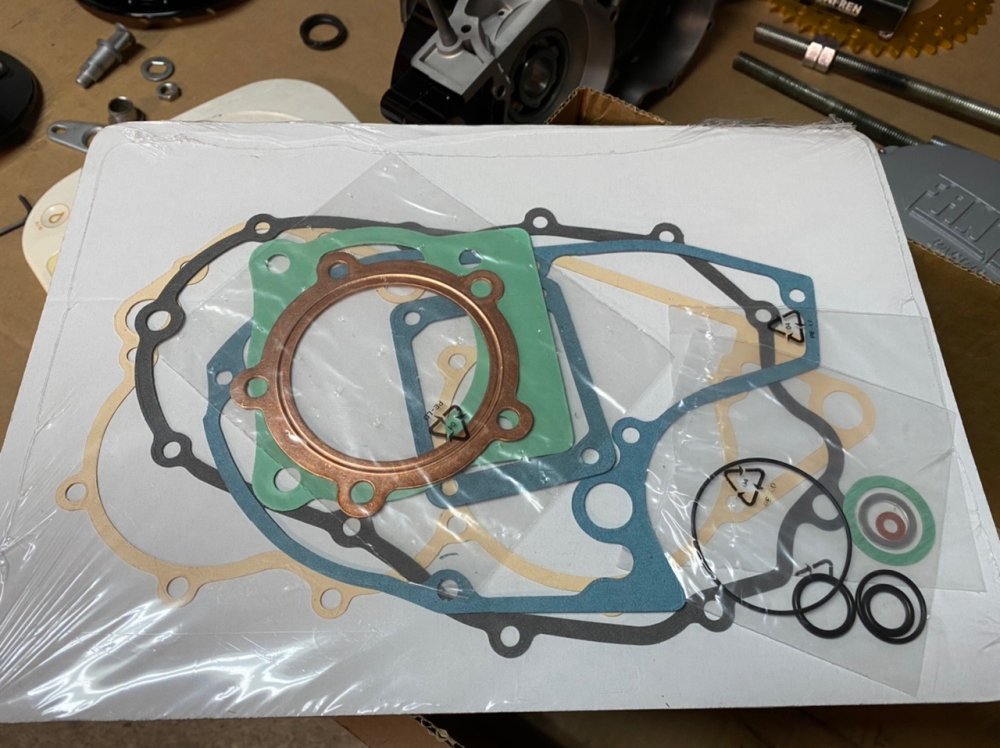

Pochette de joints neuf:
Mise en place du joint central préalablement huilé :
On engage le carter en alignant le vilo et l’arbre secondaire :
Et on s’aide du maillet plastique pour engager le plus possible :

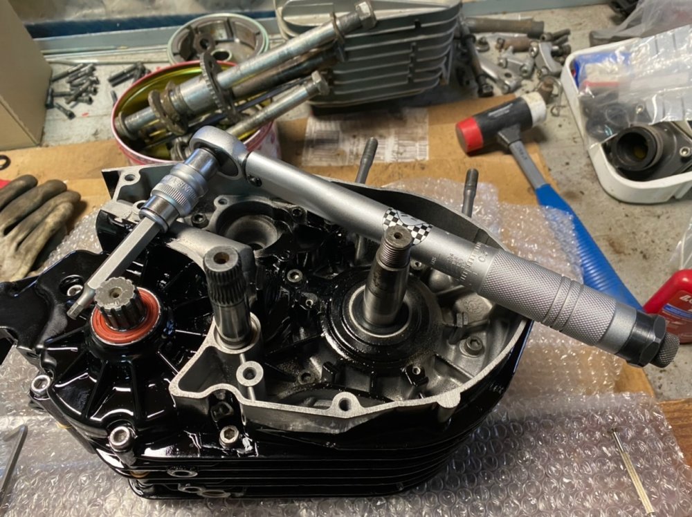

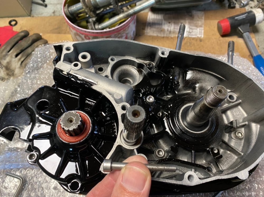

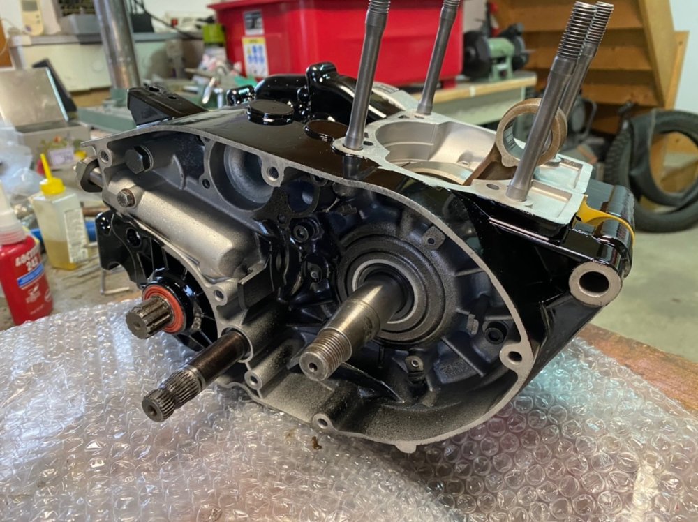

Ensuite, je me sers de vis plus longue pour finir de fermer les carters. Trois autour du vilo et une de l’autre côté du carter :
Et on sert progressivement en veillant à garder les cartes parallèles :
Quand on est à fond de filetage avec les vis plus longues, on remplace avec celles de longueur d’origine, repérées au démontage :
Et on termine en serrant à 9-11Nm avec la clé dynamométrique pour petit couple de serrage :

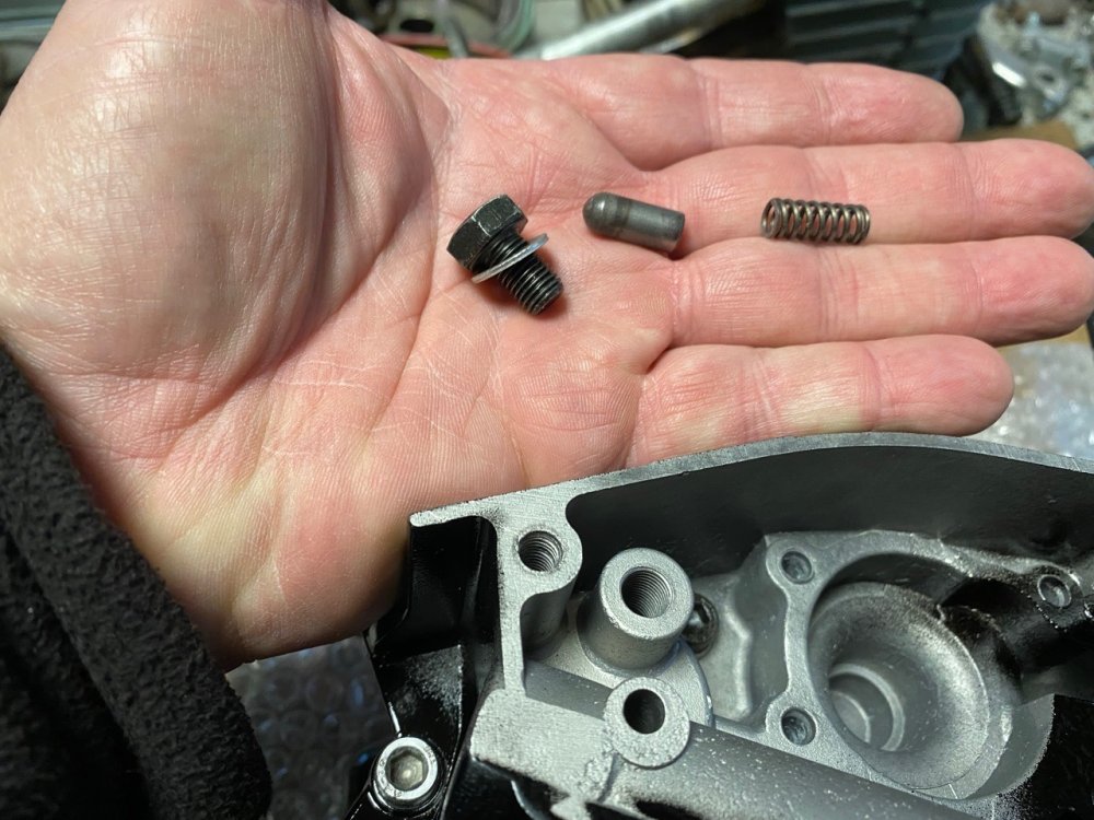

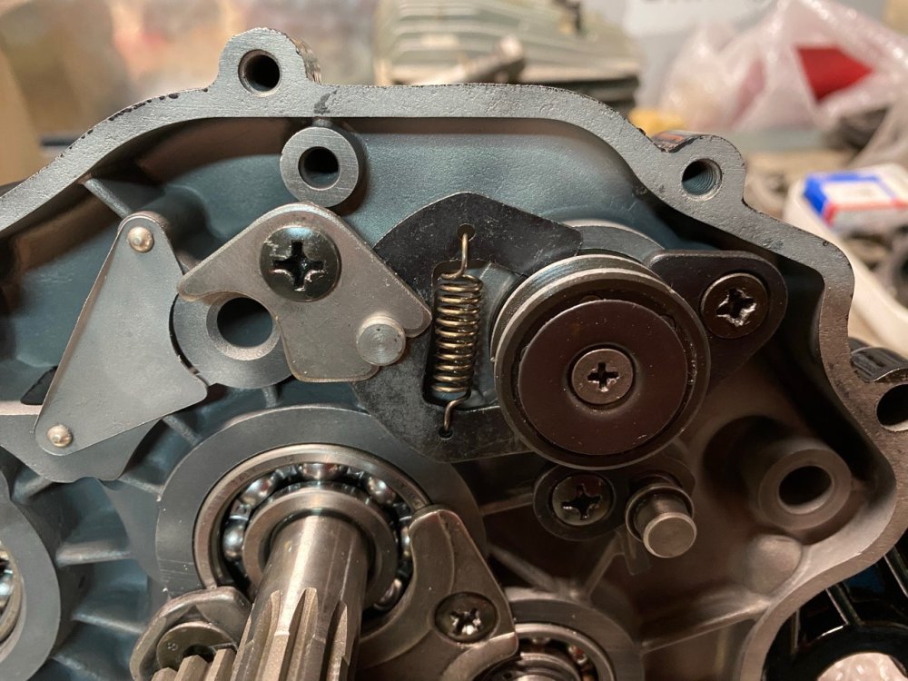

On remonte le pion de verrouillage du barillet de sélection :
Ensuite, pas de panique si le vilebrequin et les arbres de boîte ne tournent pas 😬

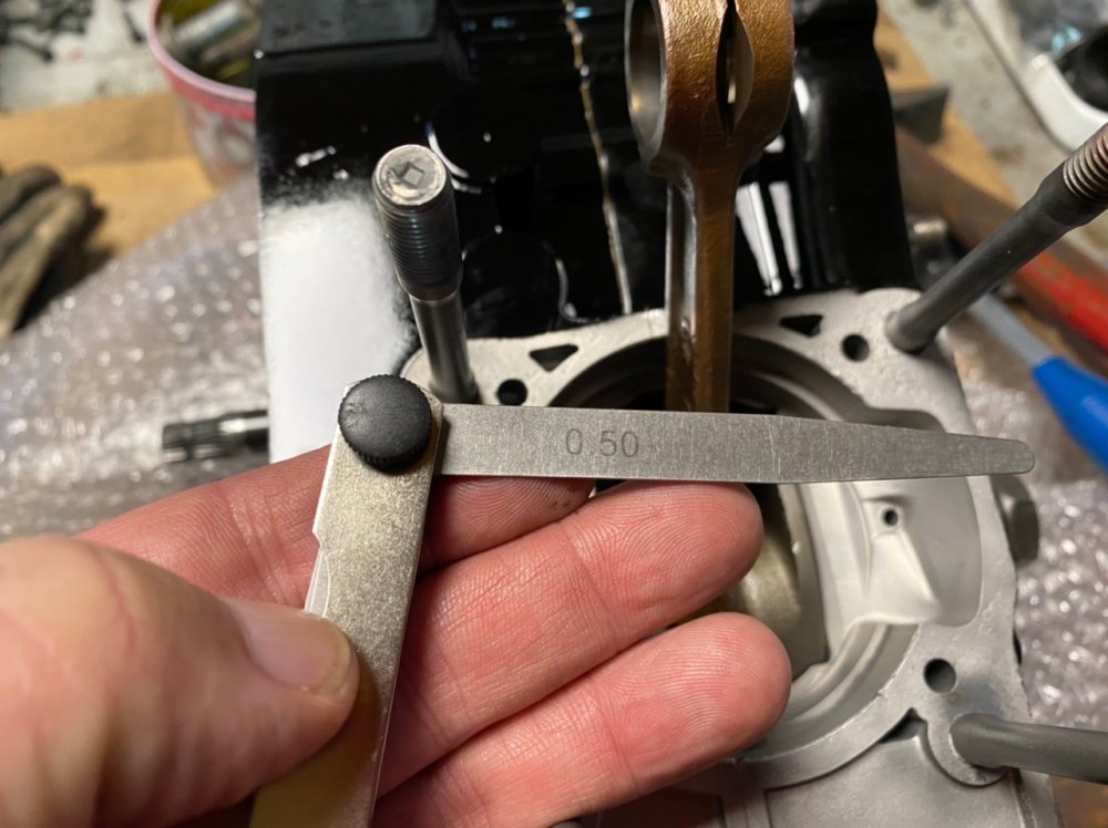

On remet les deux écrous sur vilo et arbre primaire :

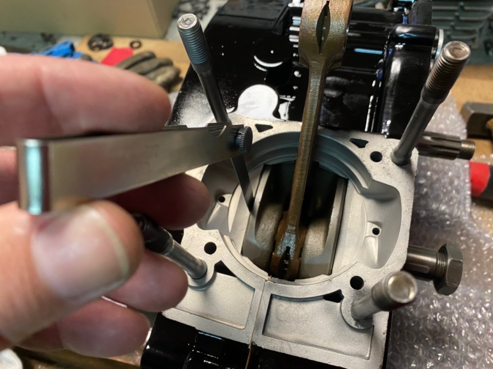

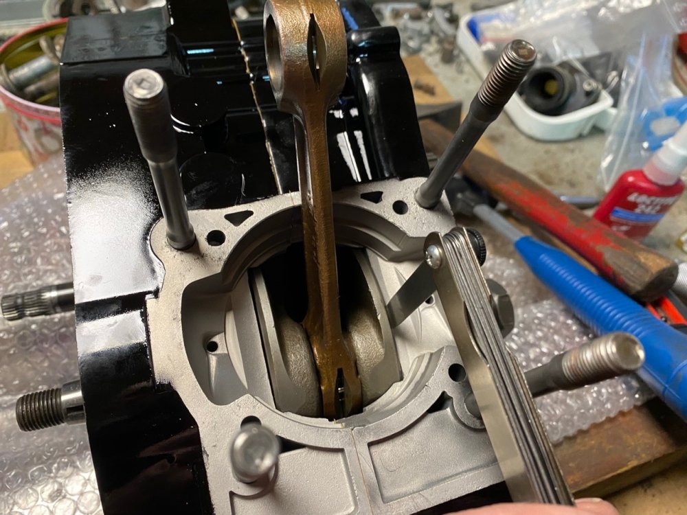

Et on frappe en bout de vilo jusqu’à pouvoir engager une cale de 0,5 mm:
On vérifie le bon centrage avec la cale de 0,5 de l’autre côté :
Normalement le vilo doit tourner librement !
On fait pareil en frappant en bout de l’arbre de boîte jusqu’à ce que les deux arbres tournent librement !

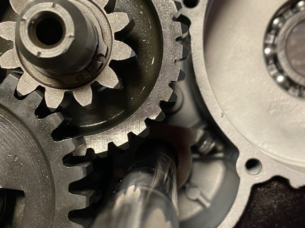

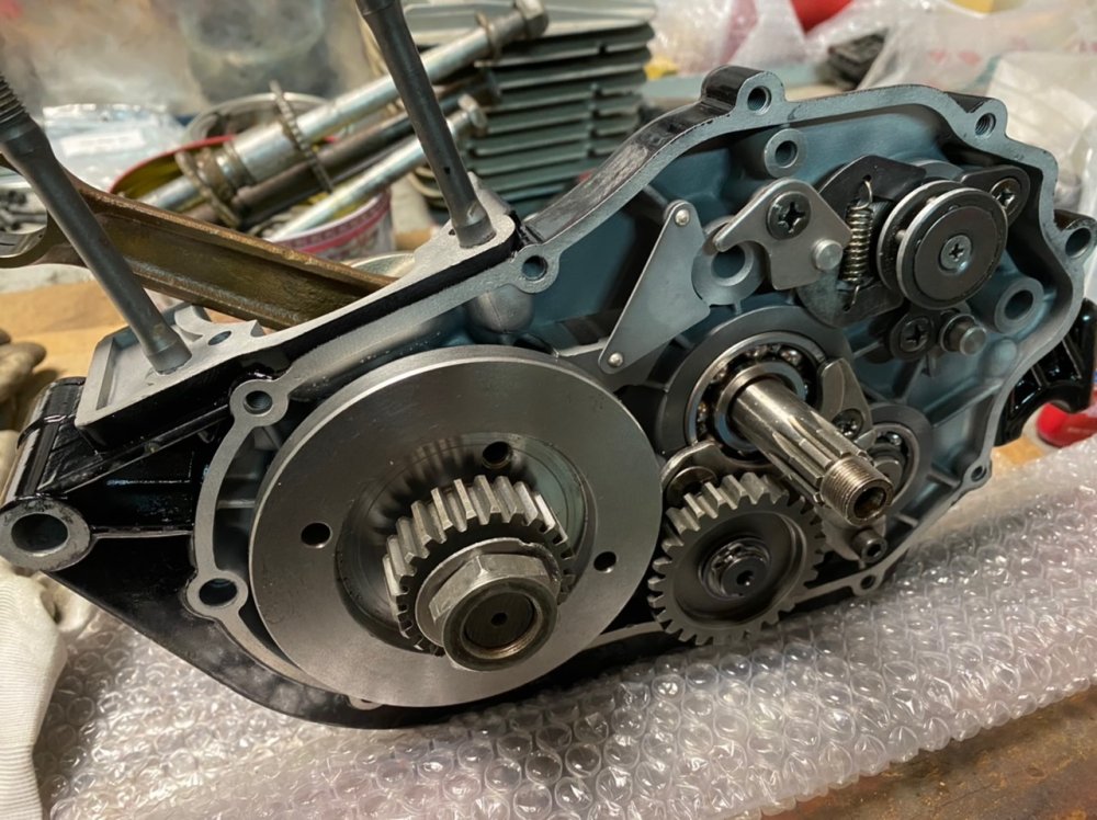

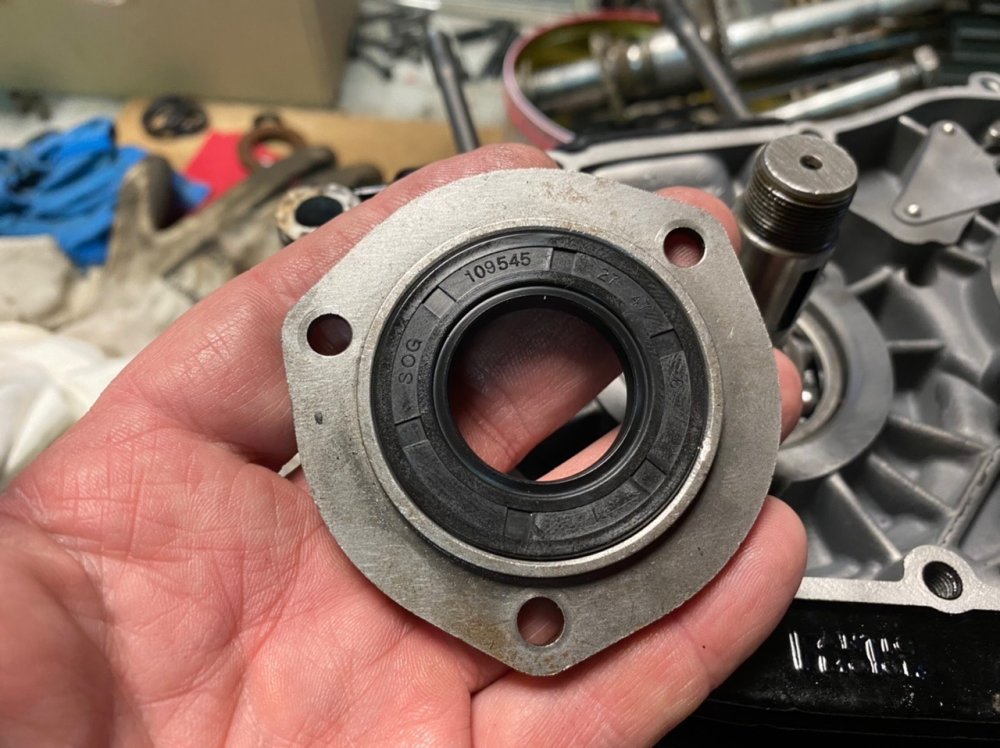

On continue avec le remontage de la transmission primaire !

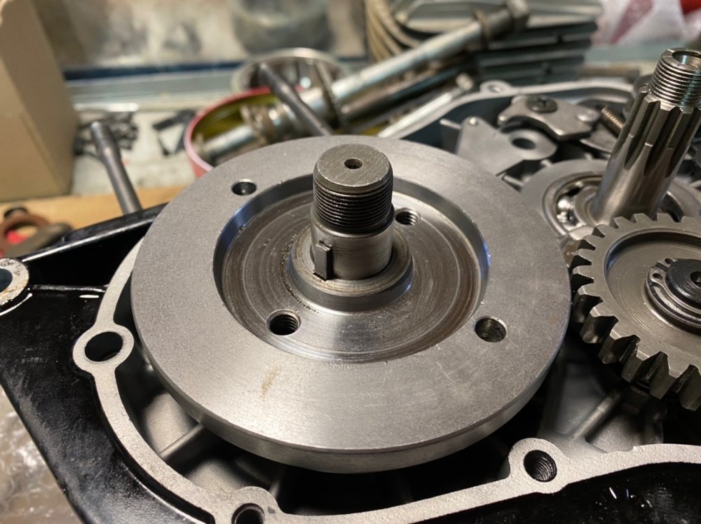

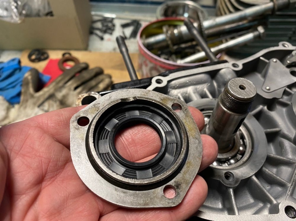

Mise en place du nouveau joint sur la platine porte-spy:
La platine a un sens de montage ! Il faut aligner la gorge avec le trou de lubrification du roulement :

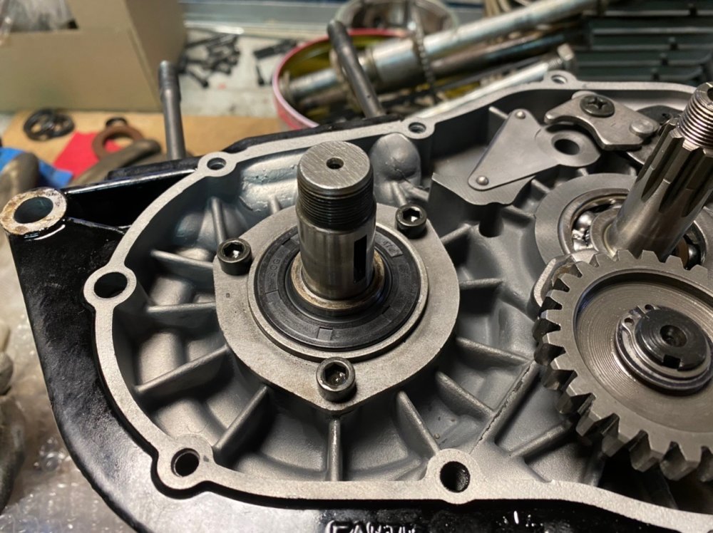

On n’oublie pas le petit joint torique à mettre entre le roulement et la bague :
Et on fixe la platine avec ses trois vis :
On remet en place la petite masse d’inertie avec sa clavette :
On remonte le pignon, la rondelle frein et l’écrou et on sert le tout en immobilisant avec l’outil maison, avec la grosse clé dynamométrique à 70 Nm :
Puis on replie la rondelle frein ! 😬 oublié de prendre la photo !
Ensuite on remonte l’axe de sélection avec sa rondelle contre le carter :

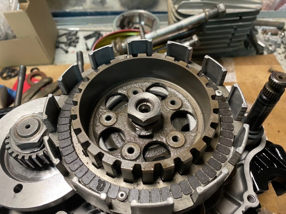

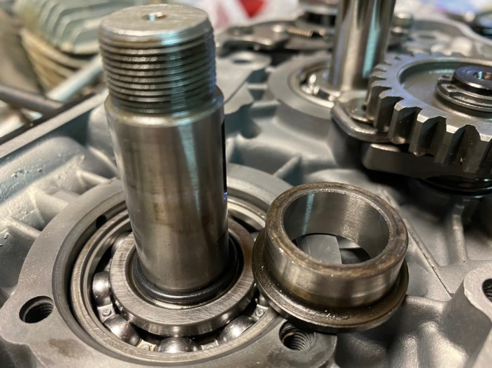

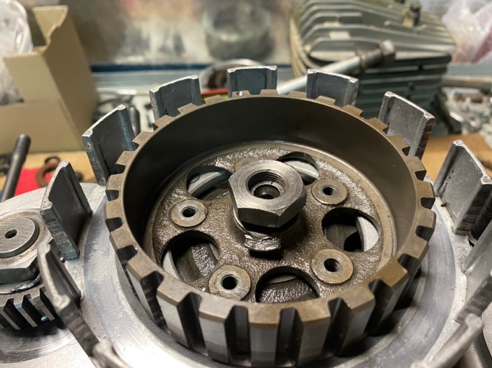

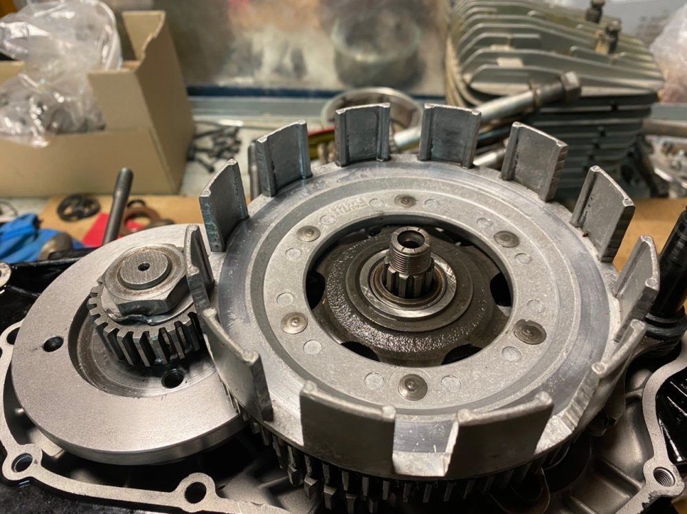

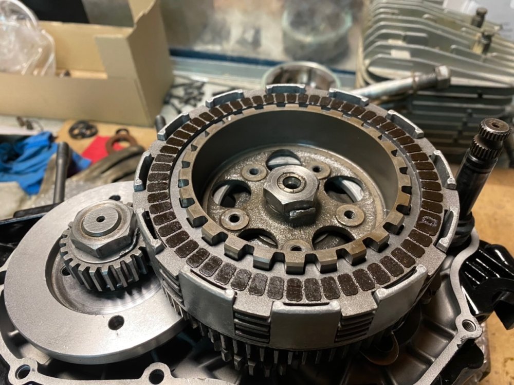

On remet en place la cloche d’embrayage après la rondelle :
Puis la noix avec la rondelle frein et l’écrou :

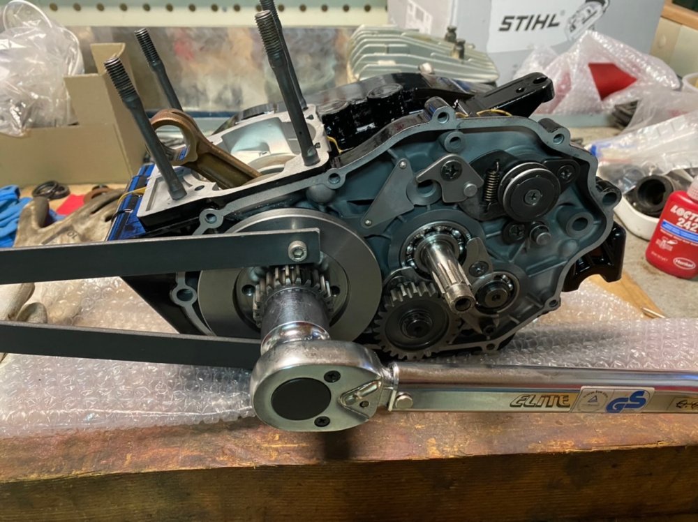

Ensuite je me sers d’un outil réalisé avec trois vieux disques d’embrayage pour immobiliser entre elles la cloche et la noix :
Comme mon outil ne permet pas d’immobiliser en rotation pour serrer à la clé dynamométrique, je sers au couple maxi avec la clé à choc pneumatique !
On oublie pas de rabattre la rondelle frein 😬
Mon outil n’a pas résisté, les rivets ont lâchés 😂

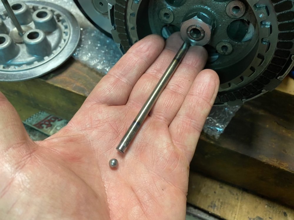

On remet en place la tige d’embrayage, côté arrondi au fond, puis la bille de 6 :
Posté le 08-12-2021, à 16:40

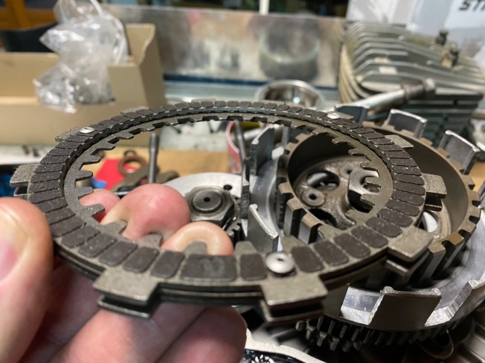

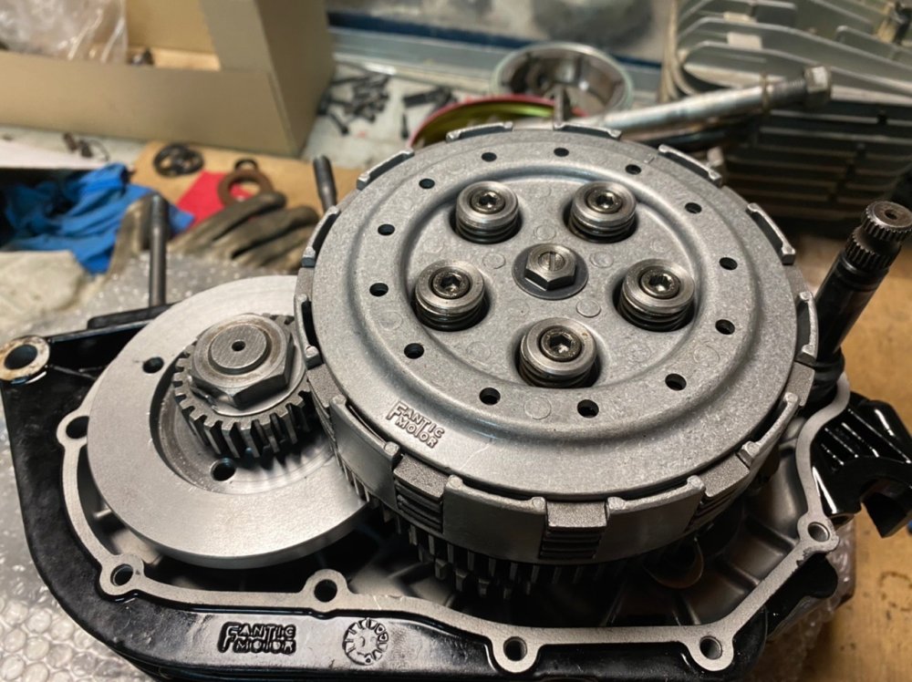

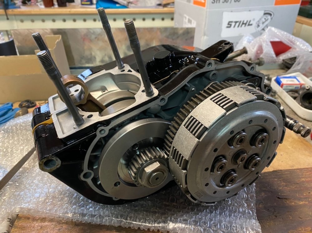

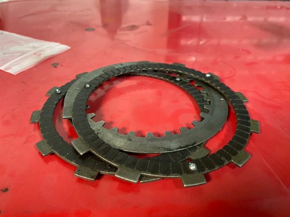

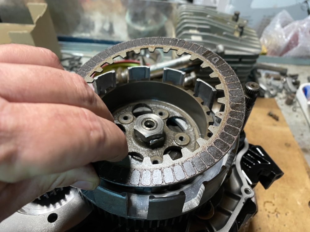

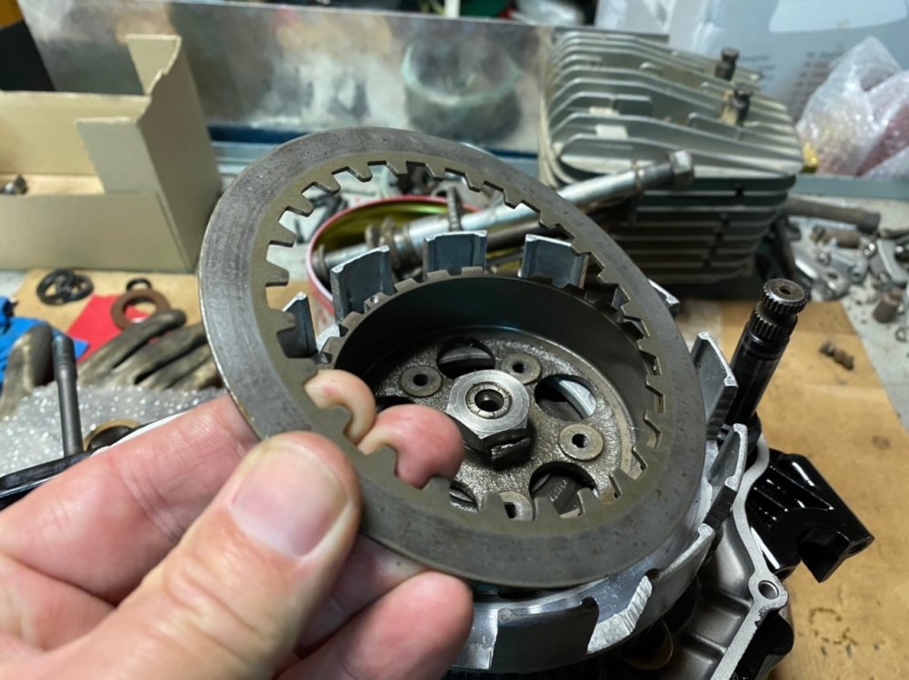

Remontage de l’empilage des disques :
En premier le disque semi-garni avec sa face lisse au fond :

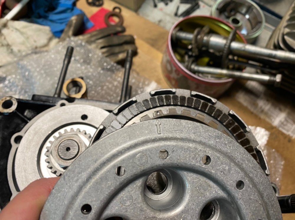

Et on continue en alternant disques lisses et garnis :
Dans le cas de disques neufs, il faut les laisser tremper dans de l’huile pendant une nuit !
Ensuite on remet en place le plateau de pression en alignant sa flèche avec le repère de la noix :
Et on remet les ressorts :

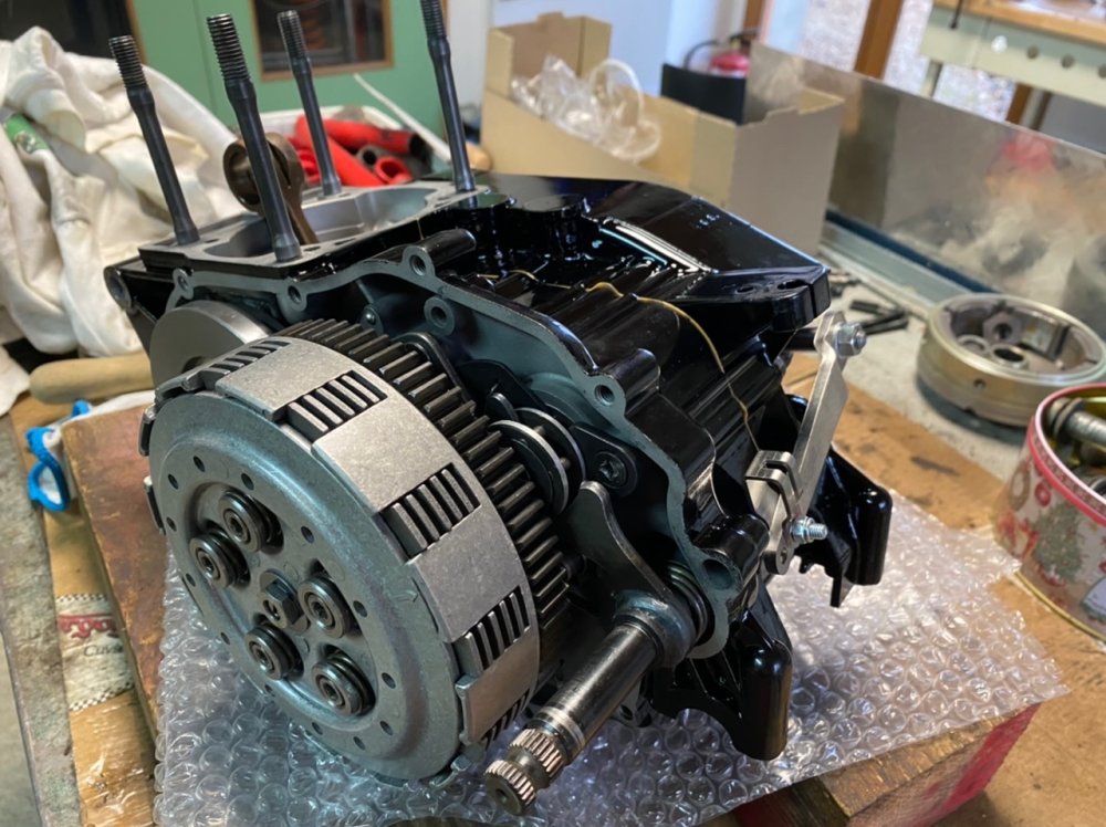

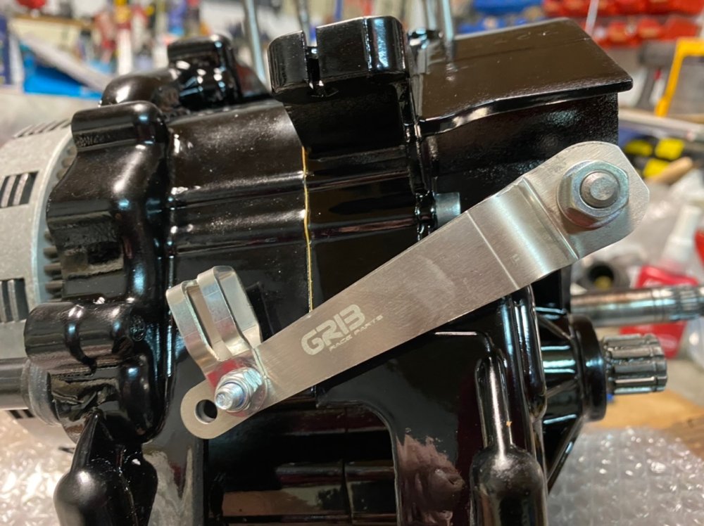

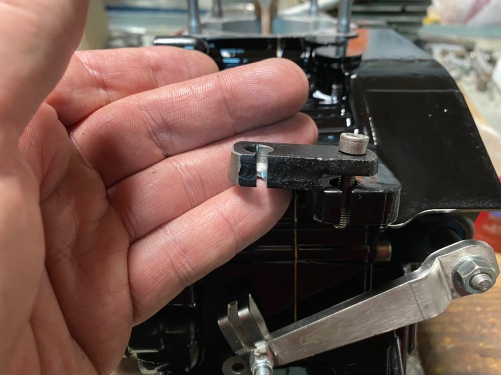

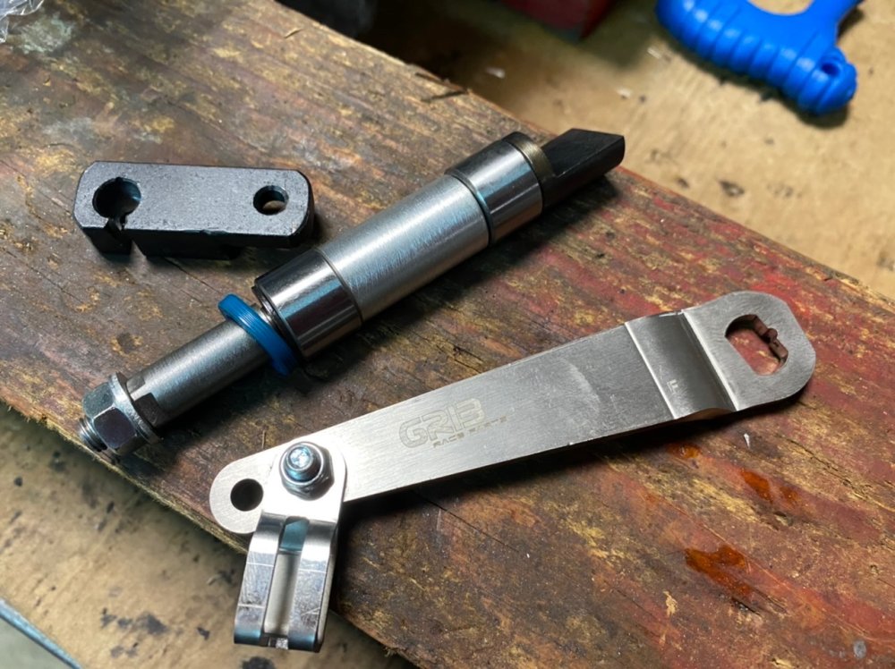

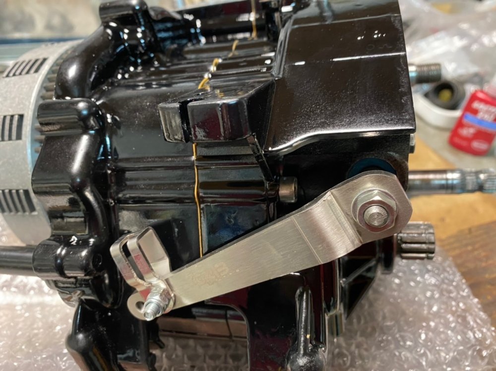

Mise en place de la commande d’embrayage rallongée de chez Grib :
Elle est montée sur douilles d’aiguilles et un spy pour l’étanchéité !
Il n’y a pas de ressort de rappel comme sur le montage d’origine !
La butée rallongée pour le câble est à ajuster pour pouvoir la fixer :

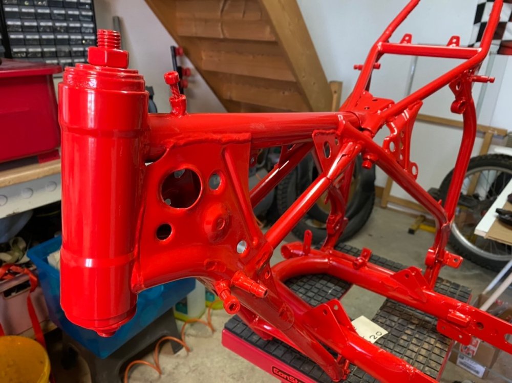

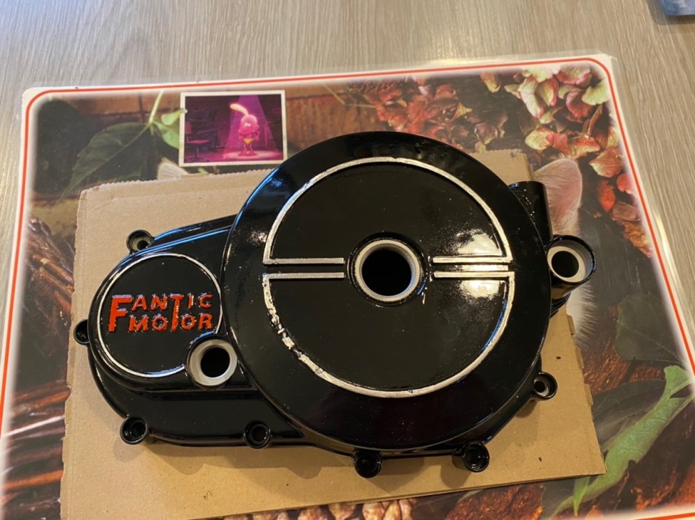

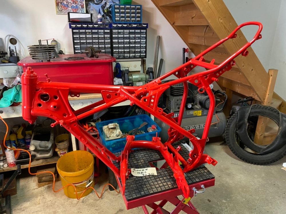

Petit travail ce matin, avant de partir au boulot pour l’après-midi :
Première couche de rouge sur le lettrage Fantic Motor !
C’est là qu’on s’aperçoit que la vue baisse 😬
Tant que c’est que la vue 😂

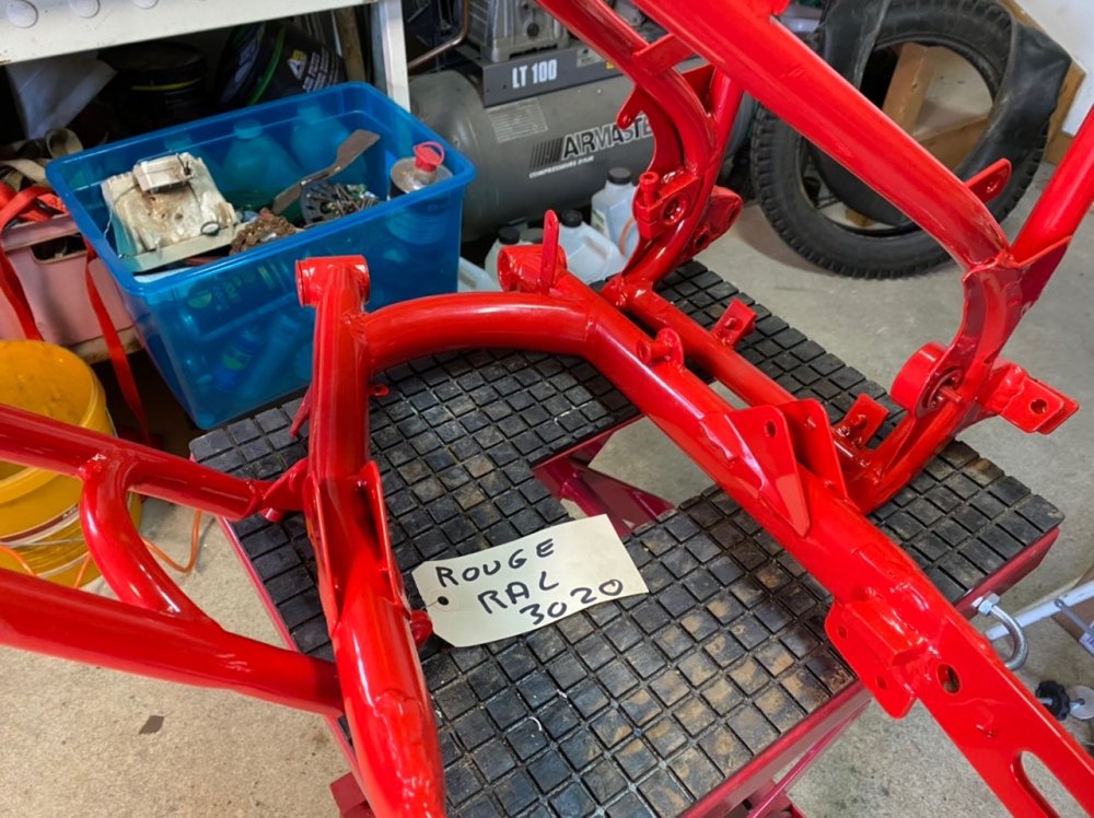

Posté le 09-12-2021, à 11:11
Yessss 👍👍👍😎
Travail propre et soigné ( sablage + peinture époxy au four) pour 150 euros en cash ! Et de la couleur demandée 😁

Bonsoir Thierry,
Peut-être que je me trompe, mais ta "butée rallongée" me parait fragile, surtout si c'est de l'alu...
J'ai bien compris que l'épaulement que tu as fait dans la pièce est sensé créer un appui sur le carter moteur, mais c'est au niveau du changement d'épaisseur que vont se concentrer les efforts de flexion/ cisaillement.
Perso, même si c'est moins chouette, une pièce acier d'épaisseur constante me semblerait plus...fiable !
A moins que tu n'aies pas la place...
Si ça passe, tu pourrais en profiter pour augmenter le diamètre de la vis de fixation, ce qui irait dans le même sens, avec un beau lamage ! 😎
Dans tous les cas de figure, n'hésite pas à te bricoler une entretoise pour réduire le jeu entre vis de fixation et trou de passage dans le carter...
Et j'aime vraiment beaucoup ton RAL 3020 !  😂  😂  😂
Chô !  😘
Posté le 09-12-2021, à 23:03
Oui cette couleur, est vraiment pétante...et fait bien fantic !  👍
