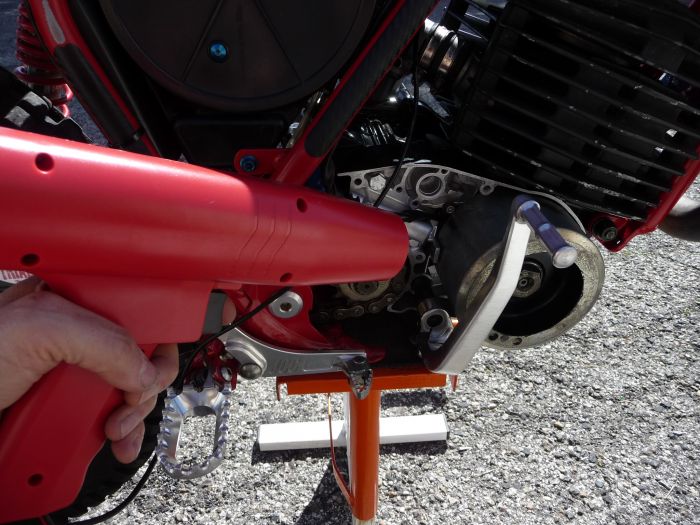

P'tit Tuto pour le réglage de l'avance à l'allumage sur Fantic 300 équipée en ZEM Zanussi/Ducati   ;)
(valable aussi pour 301,303,305 )
Un peu de technique :
Pour enflammer le mélange dans la chambre de combustion il faut générer l'étincelle au bon moment ....  😡
et comme la combustion n'est pas instantanée il faut débuter la mise à feu   😡   à une certaine"avance" avant le PMH (point mort haut)
afin que la combustion soit totale au PMH !!!   :(
elle est déterminée par le constructeur et exprimée en degré ou mm (pour la 300 : 21°30 ou 2,5 mm  avant le PMH   :/
Matos nécessaire :
Avance à l'allumage

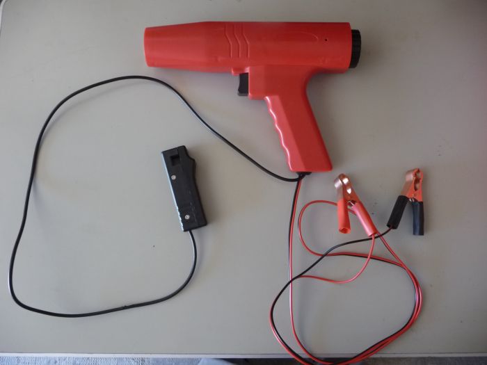

Une lampe Stroboscopique, une batterie 12V pour l'alimenter...
ont met le capteur (pince ampermetrique) sur le fil de l'antiparasite, les deux pinces sur la batterie, ont démarre la bécanne avec un ralenti un peu élevé et avec le pistolet ont projette le faisceau sur le volant   🙂
Avance à l'allumage

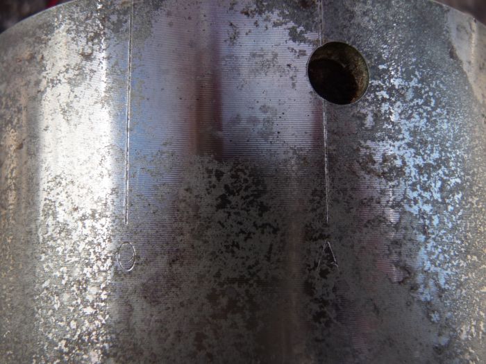

il faut que le repère du volant soit aligné avé le repère gravé sur le carter   🙄
Sur le volant il y à deux repères, O   c'est le PMH       et A   c'est l'avance   😳
Avance à l'allumage

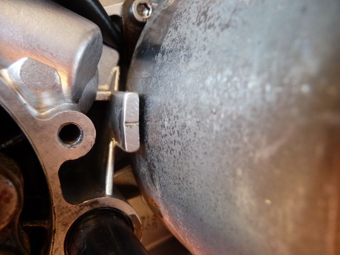

le repère fixe sur le carter (au dessus de l'axe de Kick)   😉
Avance à l'allumage

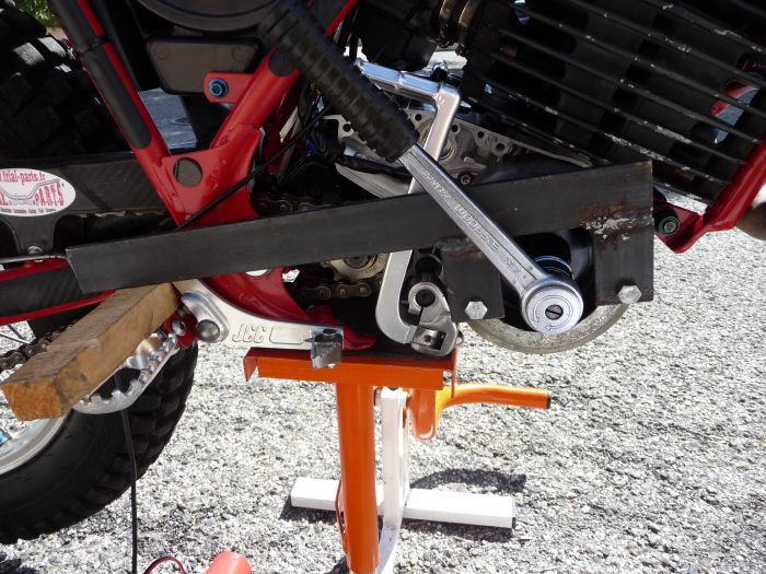

donc si l'alignement n'est pas bon  🤬    (trop d'avance ou pas assez) il faut tomber le volant , puis devisser le plateau stator pour le faire tourner dans un sens ou l'autre suivant le cas ...
Donc avoir les bon outils ...    😍

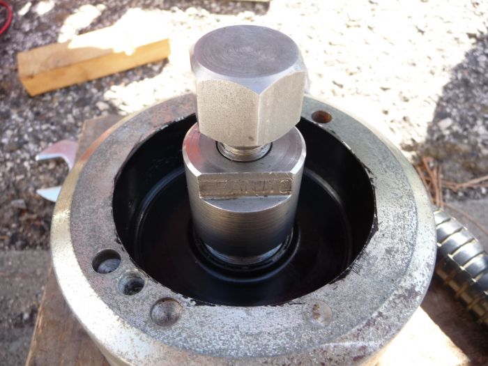

Avance à l'allumage
un copain m'a tourner un extracteur (bien plus solide que ceux du commerce )   👍
Avance à l'allumage
Dès fois il faut demonter/remonter 2/3 fois pour un bon réglage !!!  😂 , mais quand ont aime ont ne compte pas  😍   😍
allez à plus  😴
