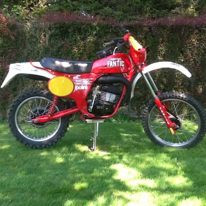

Eric , 53 ans qui a fini cet hiver la resto d'un fantic 125 rc 1979 ( nikasil,piston,roulements vilo,spis viton.........) mais petits problèmes
1.  Le joint viton échappement- cylindre ne fait que casser .
2.  Elle démarre très bien mais depuis hier ,elle " BEUG" des que j'ouvre les gazs !!!!
Vos avis me seront utiles   Merci
Mon fantic  beug
