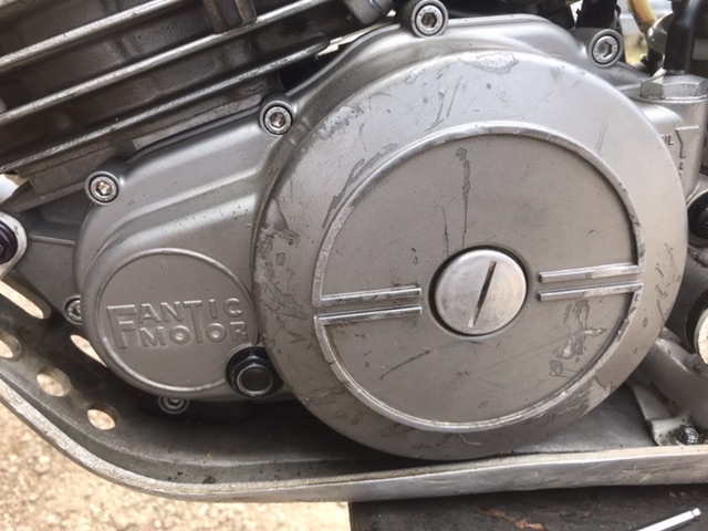

Comme toutes bonnes Fantic, elle a démarré au 2eme coup de kick  😉
Posté le 04-06-2021, à 18:12
Après réglage de la garde de l’embrayage au levier, le câble est tendu au maxi :
Ma petite 245
Il va falloir régler au moteur sur la tige de poussée :
Ma petite 245
Plutôt que d’abîmer en essayant avec un gros tournevis, c’est plus simple en prenant une rondelle de gros diamètre préalablement meulée :
Ma petite 245
Il faut ensuite desserrer le contre-écrou pour pouvoir régler :
Ma petite 245
Vu que je n’ai pas de clé à oeil de 13 suffisamment coudée , je fais comme ceci :
Ma petite 245
Ensuite , ne pas oublier de détendre le câble au guidon :
Ma petite 245
Ensuite, on visse la tige , ce qui a pour effet de diminuer le jeu et de retendre le câble :
Ma petite 245
Après avoir resserré le contre-écrou et remis le bouchon, il reste à régler la garde au levier moteur tournant  😎
