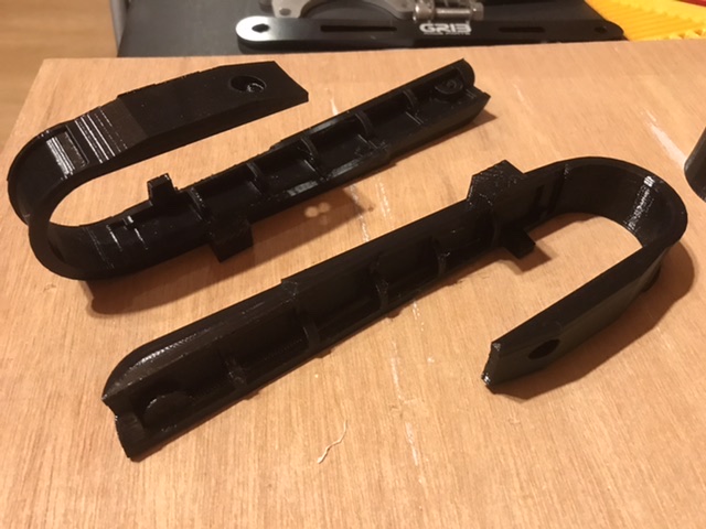

Le patin de bras oscillant des séries 5 et 7 n’est plus disponible nulle part ! Et il n’y a encore eu aucune refabrication !
Sur ma 2eme 245 , il est encore intact, mais très usé !
Ma petite 245
Ma petite 245
La pièce est assez compliquée à modéliser en 3D !
Alors aujourd’hui, pendant que je surveillais mon imprimante, j’ai essayé :
Ma petite 245
Ma petite 245
Plus qu’à faire un prototype pour valider les dimensions...

Je pense que tu peux le simplifier, sans changer son efficacité.....
Genre, garder les côtes générales mzis en matière pleine...sans ces fioritures d origine qui économise de la matière, mais complique le smilblick pour rien...
Posté le 24-11-2020, à 10:05
Oui ! L’économie de matière, c’est pas vital, mais plus il y en a, plus çà sera long à fabriquer, vu que la pièce sera pleine !
La bécane a tourné cette nuit pour faire le prototype en plastique dur :
Ma petite 245
Je l’ai présenté, juste à corriger l’emplacement des trous de vis !
Et refaire un second proto avant de faire la première pièce en plastique souple, un peu plus raide que du caoutchouc !
A suivre...

J’ai oublié de vous montrer le patin du bras !
Ma petite 245
Ma petite 245
Ma petite 245
Je vais essayer de le mettre en place sur ma 2 eme 245 sans démonter trop de choses  🤭
Pendant que l’imprimante était reglée , j’en ai refait pour 240/300 !

Salut . Super la fabrication  du patin de chaine    😍   Met moi sur la liste stp , Thierry  😀
Moto(s) : fantic 240
Posté le 04-12-2020, à 16:43
Merci Michel
Romain doit m’envoyer le tout petit patin qui est en bas sur le tube du cadre pour que j’ai un modèle !
Si tu peux attendre, tu auras les deux en même temps !
