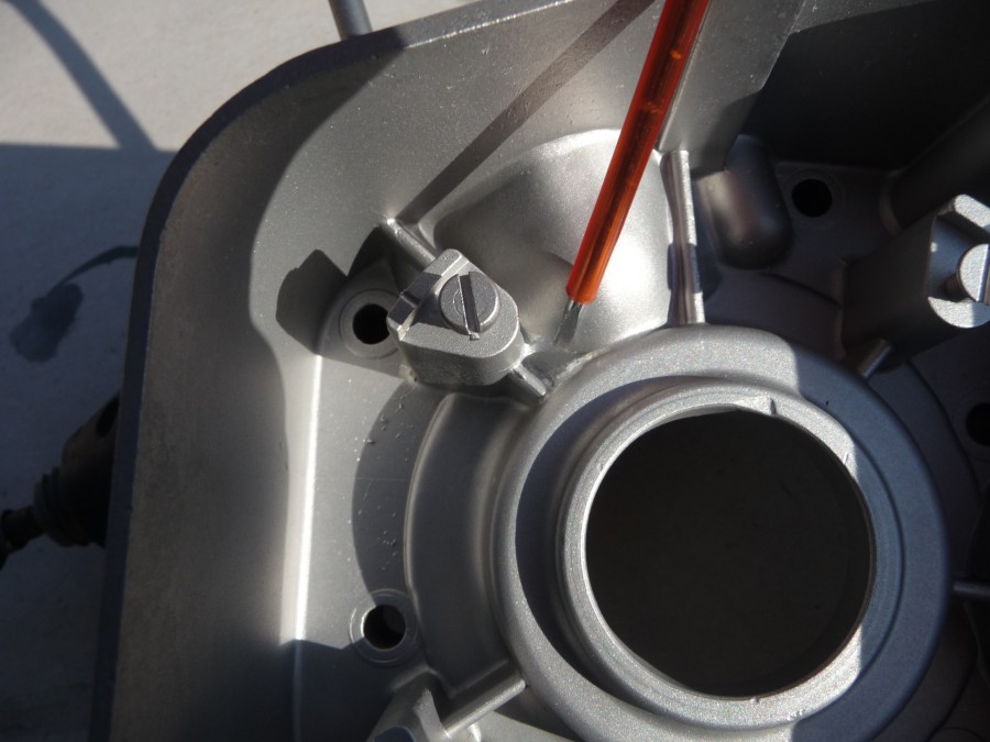

Posté le 19-01-2021, à 17:53
Les trous de lub ne sont pas fait ...    😜
75 Trial FM 430    V2
je prends la décision de les faire.... y a plus à gagner qu'a y perdre ....le graissage des rlts de vilo est important
historiquement on a retrouvé de la graisse animale sur l'essieu d'un char dattant de plus de mille ans avant JC    😉
Ben là on trouvera de l'huile de mélange sur les rlts de "Dinaî Motor"     😂  😄  😂  😄
prise de profondeur , traçage , coup de pointeau
75 Trial FM 430    V2
et Fire   😳
75 Trial FM 430    V2
il faut s'arranger à venir "entamer" le dessous de la portée de rlts pour que l'huile passe en dessous
75 Trial FM 430    V2
suis assez satisfait du résultat   😎    à main levée avé la Dremel  ...c'était pas gagné d'avance ...en usine c'est fait sur des machines outils bien avant que les goujons ne soit vissés    😉
75 Trial FM 430    V2
pareil de l'autre coté
75 Trial FM 430    V2

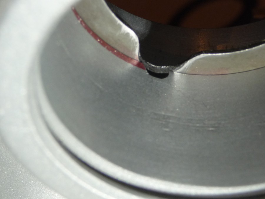

Dans l'optique de tout ajuster pour une meilleure lubrification comme sur mon premier FM 430 je fait une échancrure sur la rondelle de calage ( celle qui est sous les rlts de vilo)    😉
75 Trial FM 430    V2
75 Trial FM 430    V2
avant
75 Trial FM 430    V2
après
75 Trial FM 430    V2

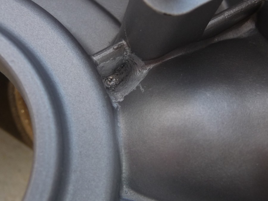

Comme sur mon premier FM 430 j'ai eu une micro fissure a cet endroit ....    😜
75 Trial FM 430    V2
par précaution je gratte  .....p'tit coup de fraise pour l'accroche    😉
75 Trial FM 430    V2
et bouche avé de la résine d'epoxy pour alu   ;)
75 Trial FM 430    V2
Posté le 22-01-2021, à 12:21
Un vrai obstétricien! Bravo!
Posté le 22-01-2021, à 13:55
Moi je pensais plutôt à prothésiste dentaire  😄
Posté le 22-01-2021, à 14:03
Pour le message de Fred ...il a fallu que je consulte le dico     😂  😄  😂  😄
75 Trial FM 430    V2
