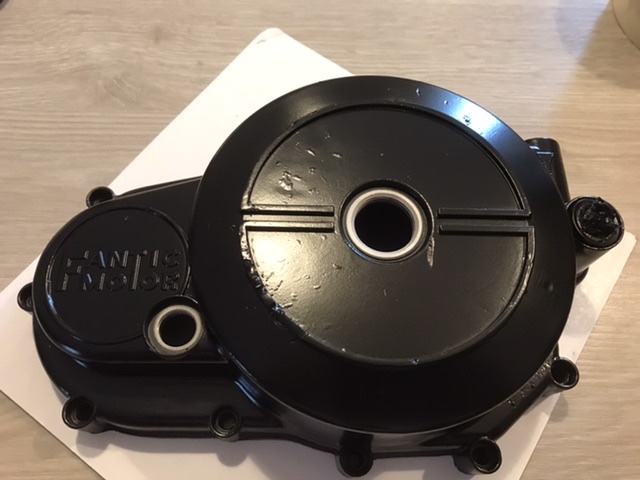

Carter sablé et prêt pour la peinture :
La 300 Pro de Thierry
Pas facile, il y’a un peu de vent ce matin  🤭
Je le rentre au chaud entre chaque couche !

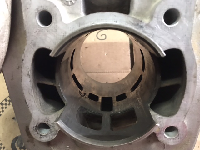

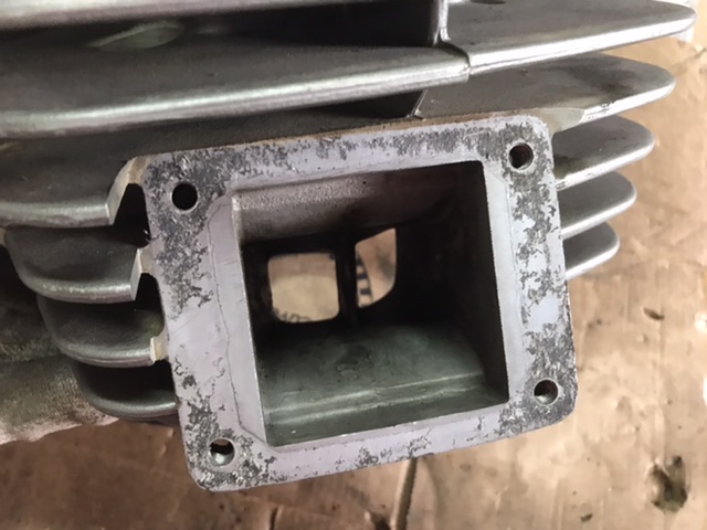

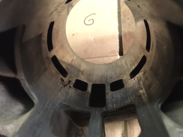

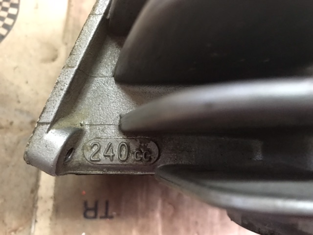

Photo du cylindre :
Il a subit un serrage !

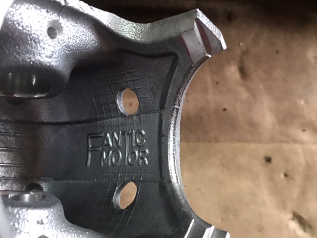

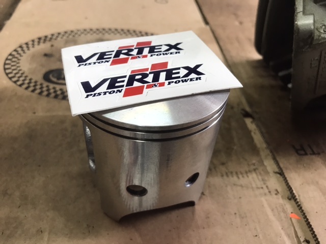

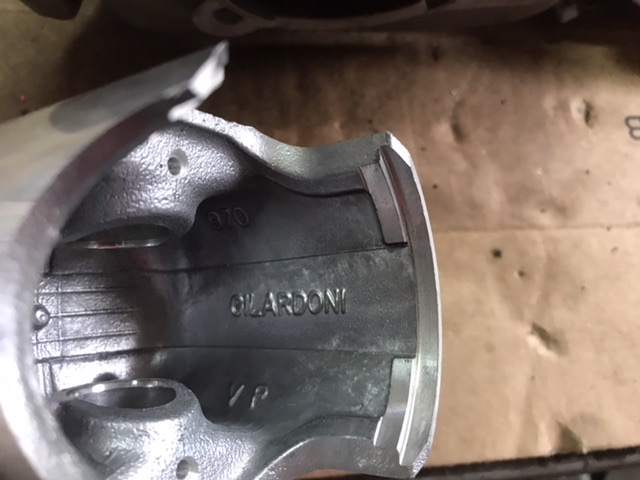

Le piston Vertex en 74 mm, toujours fabriqué avec les moules Gilardoni et estampillé Fantic :

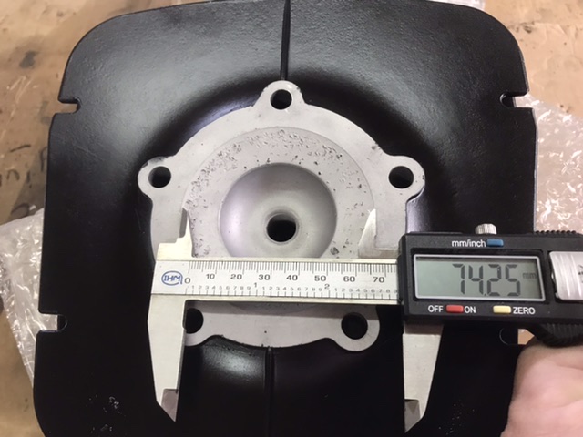

Je n’avais pas vérifié, mais la culasse n’est pas spécifique au cylindre français en 72,5 ! Le dôme mesure bien 74 mm:

A oui cest déjà un 240cc .. moi j'ai un 212cc donc du coup pas possible de le passer en 250cc. Ou a moins de trouver un cylindre en 240cc

Posté le 15-11-2020, à 17:37
Un peu triste ce carter tout noir !
Çà manque de couleur  😉
