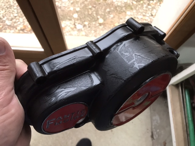

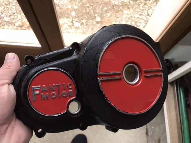

Posté le 16-11-2020, à 18:58
C’est raté  😜
J’ai trop chauffé devant la cheminée et mon scotch de masquage a marqué tout le noir !
J’ai quand même gratté les parties en relief pour voir !
A mon avis, la grande partie centrale en rouge est de trop !
Je vais tout re-sabler , et refaire avec uniquement la partie avec le marquage Fantic en rouge !
N’hésitez pas à donner votre avis  👍

Chui d’accord du trop de rouge.
Enfin à voir sur la bécane mais bon.
Essaye avec du degrippant pour enlever le scotch  ;)

Oui.....a refaire...  :(....Ça arrive de se planter...
Un peu trop de rouge....a mon goût...
mais ça c'est histoire de chacun....ses goûts..  👍
Posté le 17-11-2020, à 07:15
C’est plus dur de refaire que de faire. :(
Mais ça permet d’évoluer.  🤭  Oui trop de rouge à mon avis aussi. 🙂
Fait que la partie FANTIC en rouge.  😂

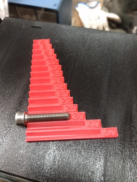

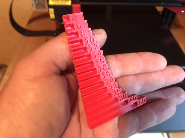

Un petit HS pour vous montrer un objet assez pratique que j’ai fait en 3D :
La 300 Pro de Thierry
Un indice : ce n’est pas un instrument de musique  🤭
Posté le 18-11-2020, à 11:54
C'est pour la maille des écrevisses  😄   Sinon pour trier tes boulons ?

Posté le 18-11-2020, à 12:45
Ouais pour la longueur des vis
Posté le 18-11-2020, à 13:40
Michel et Romain , c’est gagné tous les deux !

Posté le 18-11-2020, à 15:26
Du coup, tu m’as fait penser à rajouter des trous pour mesurer le diamètre... des vis  🤭

Pratique. Tu as lancé la série?
Posté le 18-11-2020, à 18:39
Ben , je veux bien être ton premier client  ;)  Sinon  une petite idée : une belle base  plate avec verticalement différentes tailles de rondins  afin d'y empiler des rondelles . A poser à coté du  trieur à boulons
Moto(s) : fantic 240
Posté le 18-11-2020, à 18:56
Merci  👍
Je vais déjà l’améliorer, après s’il y a des intéressés, tout est possible !
Posté le 18-11-2020, à 19:02
J’avais pas vu ton message Michel !
Longueur de vis et diamètre, plus diamètre de rondelles !
L’idée est bonne !
Pour les diamètres, de 4 , 5 , 6 , 8 et 10 ?
Éventuellement aussi le 7 ( vis de couronne sur 240 )!

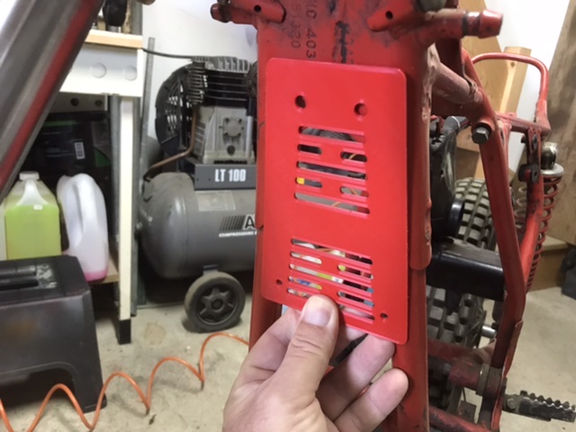

Bon , vu que je suis parti dans la 3D , autant continuer, çà change de la mécanique  😉

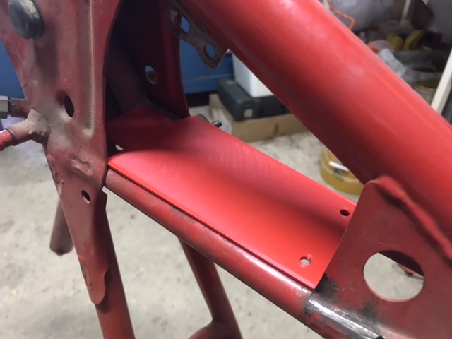

Pour ceux qui ont suivis la restauration de la 240 Pro , j’avais fait des protections pour le cadre :
Mais le cadre du 300 est différent :
Il faut réduire un peu en largeur en haut et il n’y a que un seul trou pour fixer !

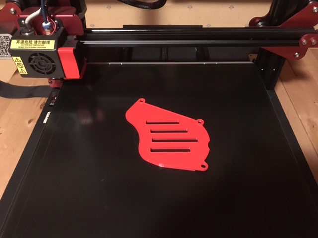

Pour le cache sous le CDI , il ne rentre pas du tout, donc à refaire complet :

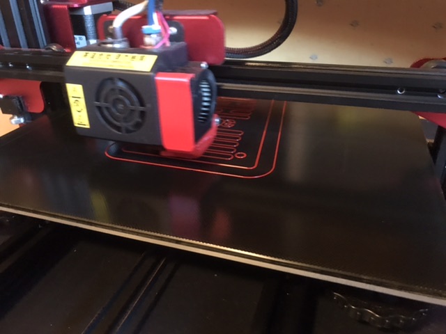

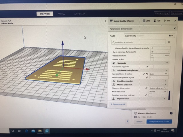

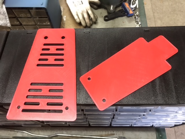

Posté le 19-11-2020, à 11:09

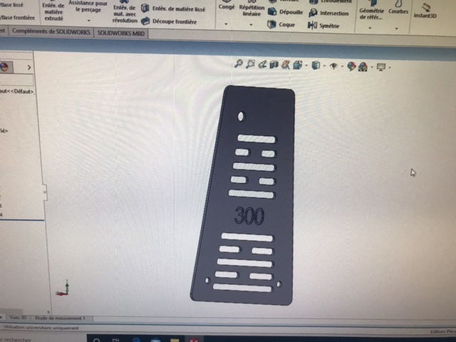

Modification de mon fichier 3D :
Préparation du fichier pour envoi à l’imprimante :
23 gr de matière pour une longueur de fil de 7,84 m , soit 0,40 euros, mais 4h39 de temps d’impression  :|
A suivre dans le milieu de l’aprem...
