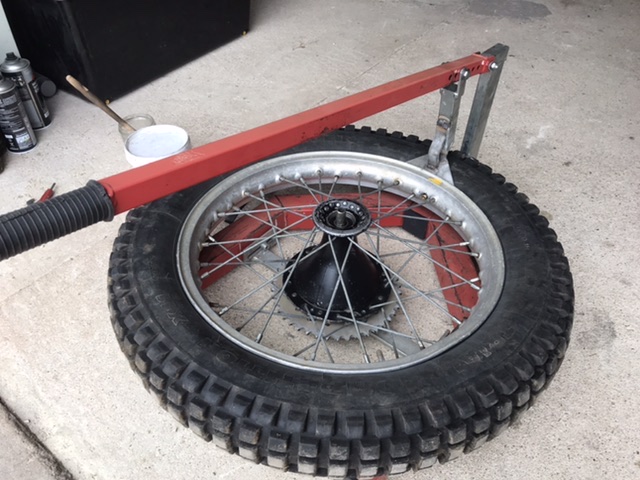

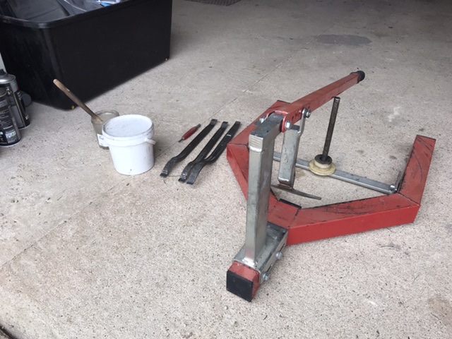

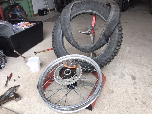

Démontage du pneu pour pouvoir emmener la roue AR à un copain qui va retendre les rayons :
Sauvetage et préparation d'un 240 Pro
Pneu demonté en 5 min ...

Posté le 10-06-2020, à 22:34
Thierry71 a écrit :
Le travail d’hier !
C’est pas gentil de se moquer de moi  :(
Beau travail
Posté le 11-06-2020, à 08:47
Je n’avais aucune intention de me moquer Romain , mais c’est vrai que j’ai pensé à toi et à tes galères  🙂
