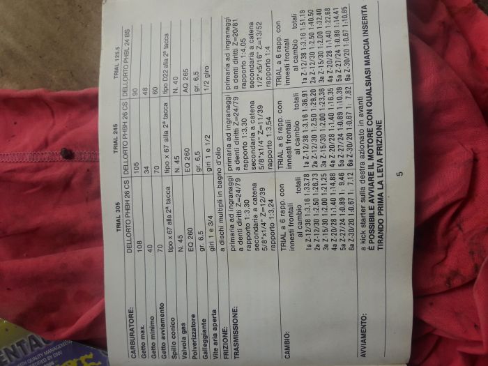

Allez j en rajoute un couche !
Réglage de la vis d air je serre à fond mais pas trop et deserre d un demi tour juste?
Problème démarage
Je rappel que c est la première fois que je bricole une moto je pars de 0 mais suis motiver et grace à vous sur ce forum je vais arriver et la rouler cte magnifique fantic!

Salut, les réglages sont donnés pour du parfaitement d'origine et en très bon état,, avec l'usure mécanique, et des pièces adaptables, ça change légèrement la donne, et chaque moulin aura sa personnalité et des petites différences pour celui qui est maniaque sur la mise au point, en sachant que la réponse moteur est très différente selon les réglages, trop pauvre, trop riche, aux différentes stades d'ouverture de l'admission...
T'as des tutos moteur 2 temps simples sur le net, pour régler la richesse en augmentant ton régime ralenti, que tu redescend ensuite,
Toujours essayer la bécane, après réglages...
Vu que ton carbu est neuf et correspondant à ta moto, le réglage sera rapide si ton moteur est propre avec une bonne mousse à air et un pot clean,  vu que le point d  allumage s'il n'a pas été tripotė, n'a aucune raison d'avoir* bouger, *.... Il te restera à voir si la position de l'aiguille du boisseau, donne la réponse franche de gaz, avec une bonne redescente du régime moteur à la coupure de gaz... Sinon tu peux jouer en abaissant d'un cran l'aiguille, qui appauvrie et contraire en remontant d'un cran, à partir de la position préconise par le manuel...
Idem, toujours essayer en réel utilisation après le réglage, car des réglages sur une béquille dans le garage qui donne satisfaction, peut très bien être complètement merdique en essai réel, en fonction de sa personnalité..
Perso, mes motos tournent un poil trop riche, j'aime bien que ça ronronne et avoir  une courbe + arrondie..correspondant à du rando loisir..
Bons réglages..
Posté le 15-06-2019, à 10:21
Oui, les réglages sont vis serrée à fond et tu devise le nombre de tour indiqué.
En général c’est comme ça, sinon c’est précisé autrement.
Les hauteurs de flotteur sont en général mesurés entre le plan de joint et le point le plus bas du flotteur.
Toutefois, tu ajustera après vu l’âge De la moto.
