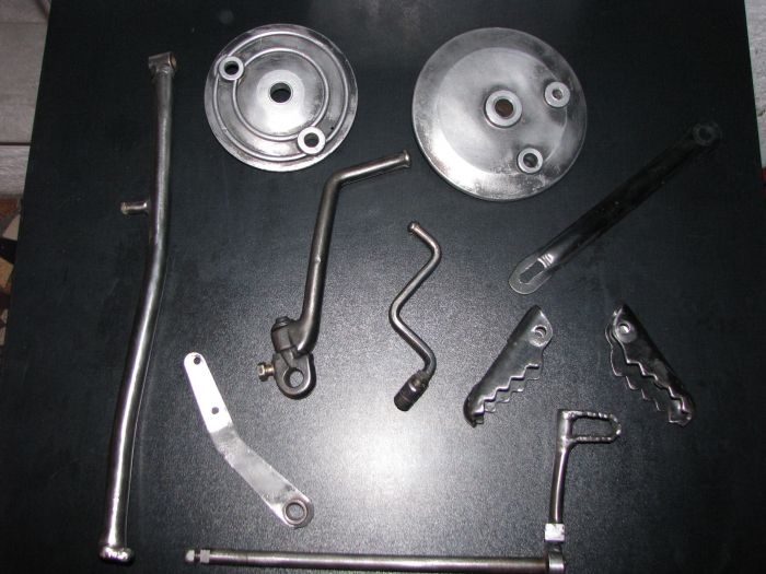

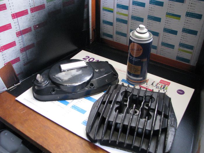

Question peinture ?
Je souhaiterai acheter de la peinture en bombe de 400ml pour repeindre l’ensemble des pièces en noir satin. Je pense me tourner vers la peinture de marque SPRIDO (site www.sprido-peinture.com). J’ai vu sur le forum que certain d’entre vous l’aviez déjà utilisé et j’ai deux questions :
-    Combien d’après vous ai-je besoin de bombe pour peindre les pièces ci-dessous sachant que sur le site ils conseillent 3 couches ?
Histoire d'une restauration de fantic 200
-    Faut-il utiliser pour le carter d’embrayage de la peinture haute température comme pour le pot ou la culasse ? 🤔
En vous remerciant par avance de votre aide

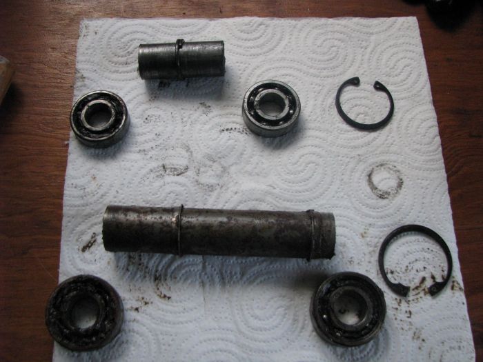

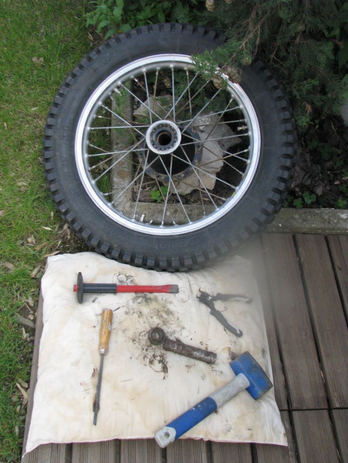

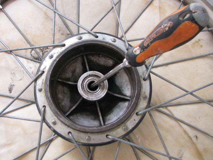

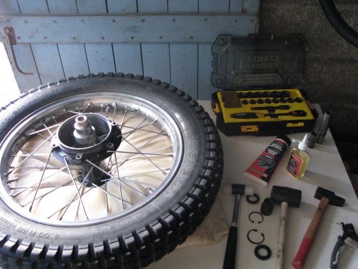

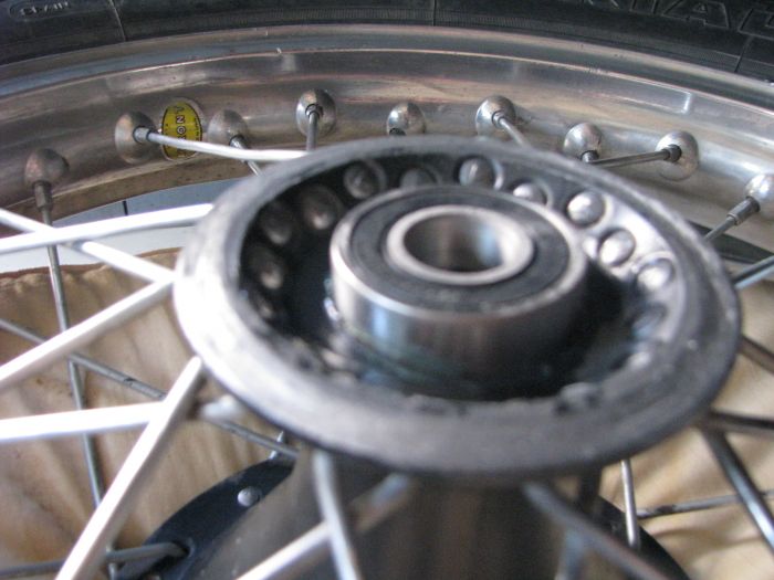

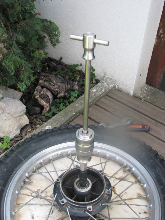

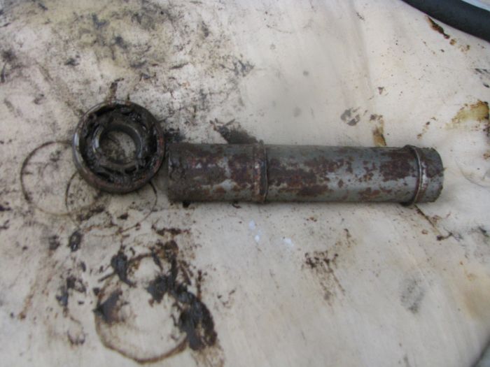

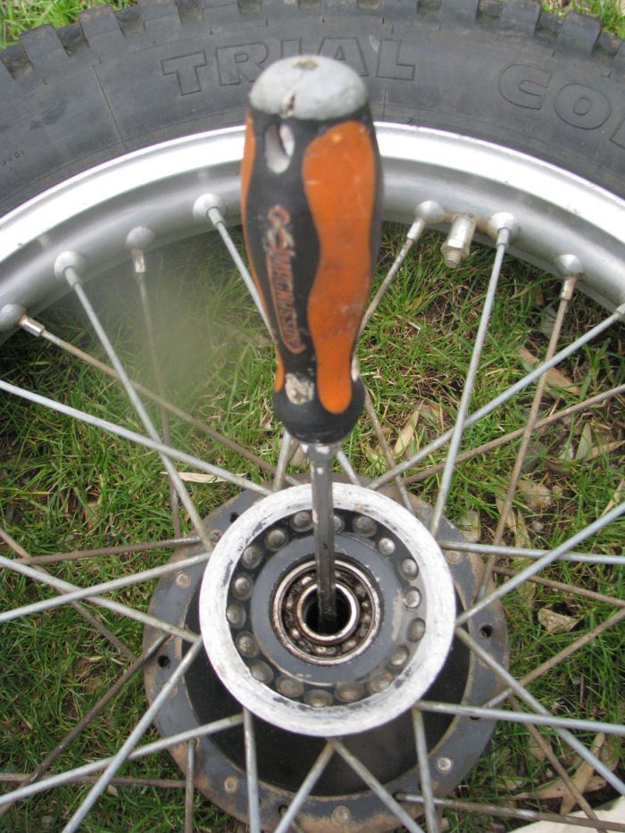

Bien, aujourd’hui il s’agissait de retirer les roulements des roues et grâce aux différentes infos glanées sur le forum 👍 , se fut presque une formalité :
-    J’ai retirer joint et serre clips.
-    J’ai décalé la fameuse entretoise à l’intérieur du moyeux avec un tournevis afin de trouver un point d’appui interne sur le premier roulement à sortir.
-    En tapant avec une massette et un vieux tournevis, le premier sort sans trop de problème.
-    Pour le deuxième après l’avoir poussé avec un burin je l’ai retiré à l’aide d’un extracteur premier prix acheter sur le net.
-     Et voilà le résultat en photos.
Aller, top chrono 30 min pour les deux roues !

Posté le 06-05-2018, à 22:01
Ton extracteur te servira forcément, donc achat pas inutile, mais pour les roues, ya pas besoin, un coup d'un côté et un coup de l'autre...
Ensuite t'as du voir l astuce sur le forum, qui d un  coup de disqueuse rapide sur Lentretoise, donnera la fente nécessaire à l'appui du tournevis sur le roulement pour le virer... Expressément..  😡
Bientôt août !  👍
Posté le 10-05-2018, à 20:16
Salut Steph,
Oui effectivement j’avais bien pris note de faire une petite entaille sur l’entretoise au remontage pour faciliter le prochain démontage.

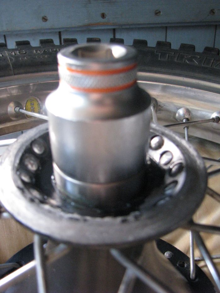

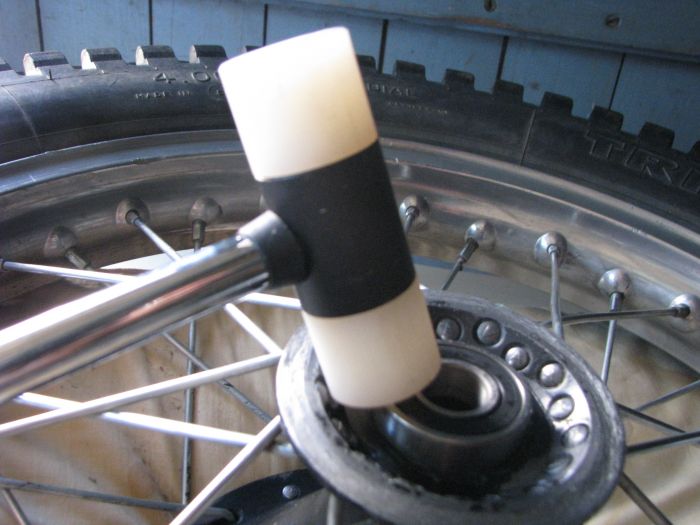

Aujourd’hui remontage des roulements de roue,
Alors encore une fois je n’ai rien inventé, j’ai appliqué à la lettre le topic « RENOVATION 125 RC 1979 - 4. changement des roulements » de GIGI, merci à lui c’est « nickel chrome ».
Voici le lien www.forumfantic.fr/viewtopic.php?id=270 👍
Les roulements neufs aprés une semaine au congélo
Et voilà pour les roues,  question de temps et surtout  budget oblige, le rayonnage et les pneumatiques seront changés l’hiver prochain !

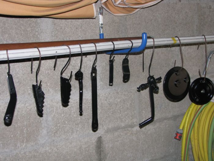

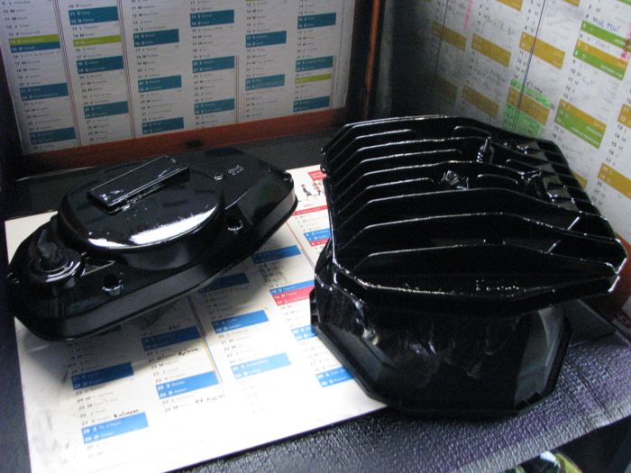

Dimanche pluvieux  :cry: alors atelier peinture :
Après la création d’une petite cabine de peinture avec des vieux calendriers en carton,  je commence par les pièces qui ne chauffent pas.
Puis avec une bombe différente (HT) je fais la culasse et le carter d’embrayage. Le pot d’échappement  sera peint un jour de soleil !

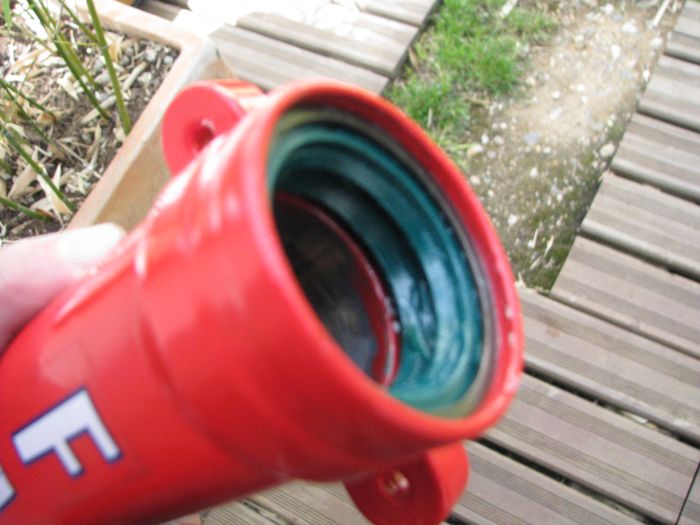

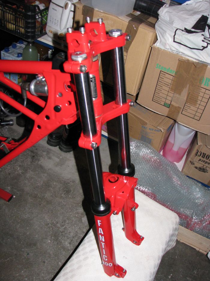

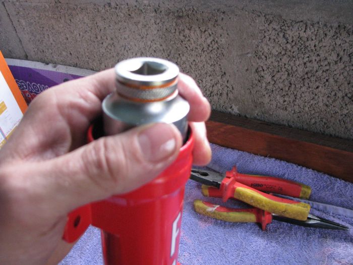

Remontage de la fourche :
Pour l’instant la fourche est remontée comme à l’origine, on verra l’hiver prochain pour la dotée du kit progressif magicals.
Vous l’aurez peut être remarquer rien ne se perd tout se transforme ! De plus près « les vielles chaussettes à papa trouées » qui ont servi à protéger cet hiver les bras de fourche Hi Hi 😄  😄

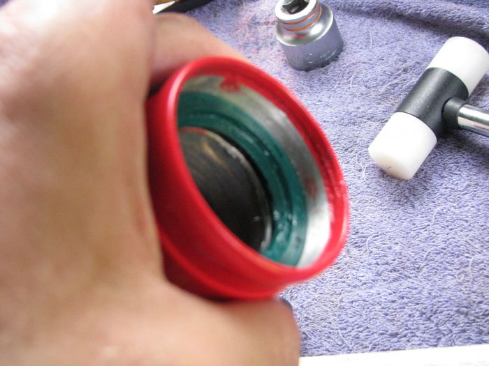

Première partie : Remontage des joints spi, noyés dans la graisse ça y va presque tout seul.

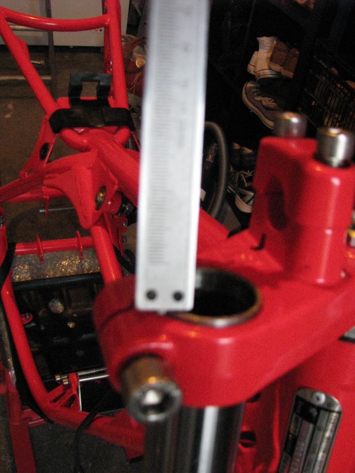

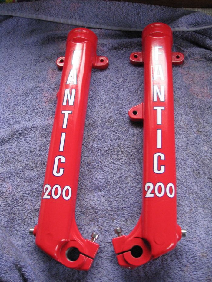

Remontage des bras de fourche deuxième partie :
190g de bonne huile toute neuve
Un petit réglage au mm
Un petit serrage au couple précis
Que c'est BEAU
