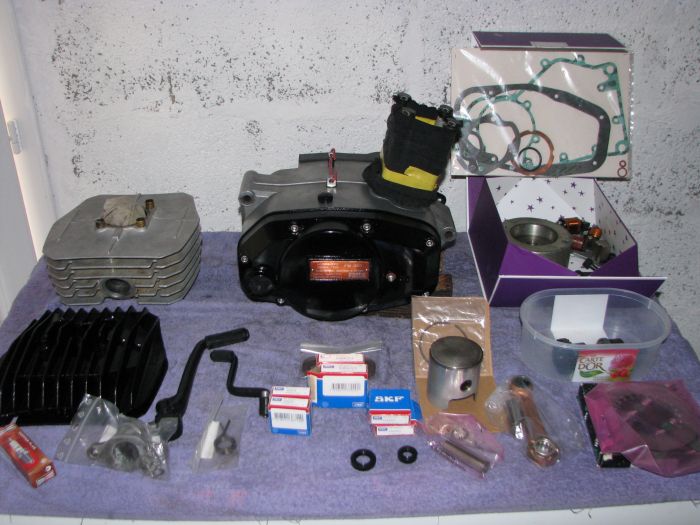

Et le moteur alors 🤔  , pour ceux qui suivent j’en ai pas trop parlé jusqu’à présent, si je l’ai nettoyé de l’extérieur, repeint les carters et changé l’ensemble de la visserie, mais côté cœur de la meule rien . Effectivement j’ai gardé le meilleur pour la fin. J’ai toutes les pièces de rechange et je l’emmène en cure de jouvence chez Gégé83. Et oui là ça dépasse mes compétences  🤬 et comme j’ai pas envie que ce moteur essuie les plâtres d’un débutant je préfère à le confié à un pro. 👍
