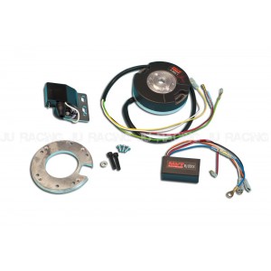

sinon, cet allumage MVT, il faut changer, le stator, rotor et bobine HT ???
ça se monte bien ? et vous avez trouvé ça chez qui ?
merci ;)
Moto(s) : 50 rc mik26 1979, 50 rc 1982, 80 rc 1983, 125 rc 1979
Posté le 07-03-2014, à 08:26
il te faut le premium 12 pour AM6 avant 2003 ;)
juracing.fr/product.php?id_product=65

Posté le 07-03-2014, à 08:35
j'ai le même sur ma monture et c'est que du bon !!!!  👍
Posté le 07-03-2014, à 11:16
C'est quoi cette obsession du Premium ? Perso, je trouve que le Millenium est mieux adapté à l'enduro.
64 ans6767 messages 2222 images
Posté le 07-03-2014, à 12:20
bon, là, je crois que j'ai toutes les billes pour le faire marcher 😄
en commençant par le plus simple et le moins cher....
une remarque concernant l'allumage, ma lumière est très très faible !?
merci encore les pros du fantic 👍

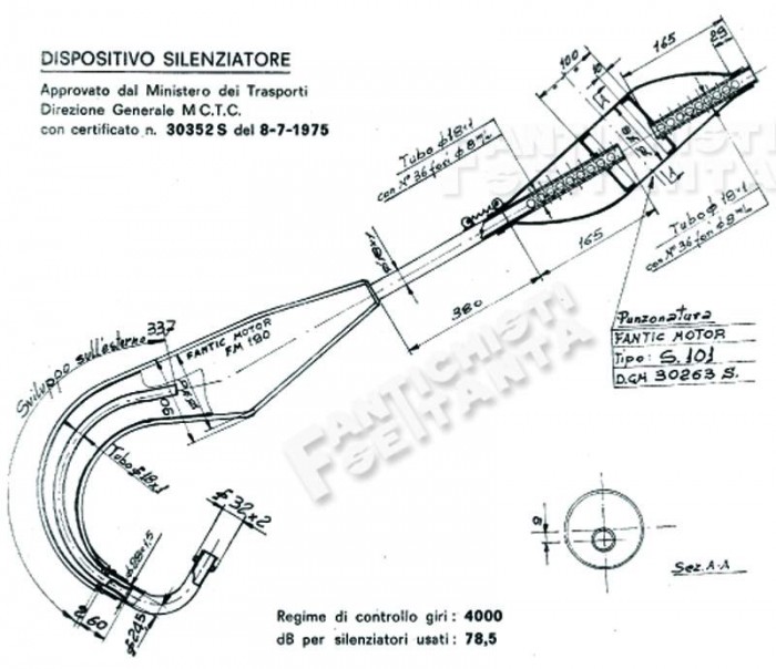

mon silencieux de 50 RC ne semble pas bouché, mais, il y a des morceaux qui se promènent à l'intérieur et en regardant par
l'entrée du tube , on ne voit pas le jour, alors que sur celui du 80 RC la sortie est directe, via le tube à absorption, sans aucun obstacle, mais , il a été ouvert !
 🤔 savez vous si un silencieux d'origine de 80 ou 50 RC à une sortie directe ou y a t il une chicane  🤔
en tout cas, il va falloir ouvrir ce silencieux pour refixer ce qui se balade à l'intérieur et m'assurer que ça soit le bon silencieux
et pas un de trail RSX ou autre...( c'est tout de même bien un fantic, qui se monte nickel)

ceci dit avec un allumage comme indiqué par gégé ou RVRoads, ça ne devrait être que mieux 👍

J'ai un silencieux de mik 26, le tube de fuite va de part en part on voit le jour en bout .........
sinon j'ai sur mon 75 rc refait un silencieux sur la base du MIK 26 en découpant coté pneu une ouverture j'y ai mis un tube d'absortion et j'ai riveté une tôle sur la découpe............nickel !!!!!! 😉  ;)
Un doc que j'ai retrouvé .
Fantic 50 RC 1981 réglage carburation
