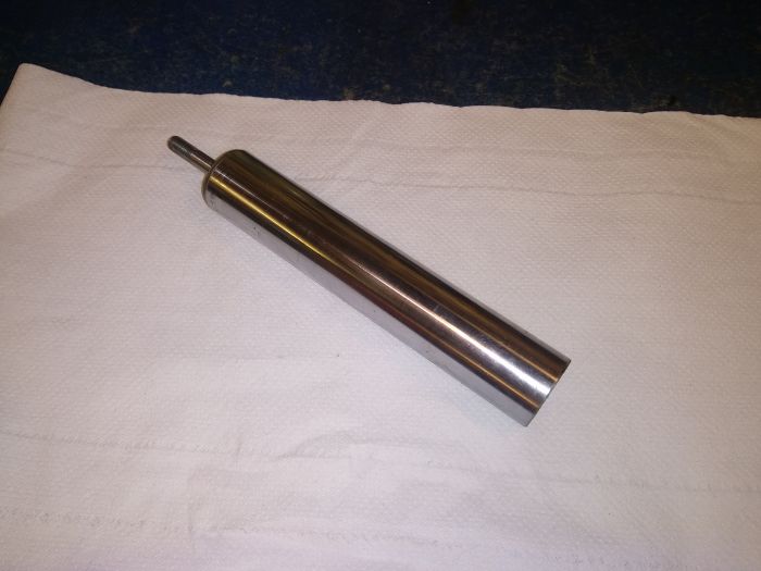

sans la chape , ça donne ça  🙂
Un PF rouge pour Gat_Junior
Posté le 21-02-2017, à 21:21
C'est fait  😀
Ca se dévisse très facilement  😀
