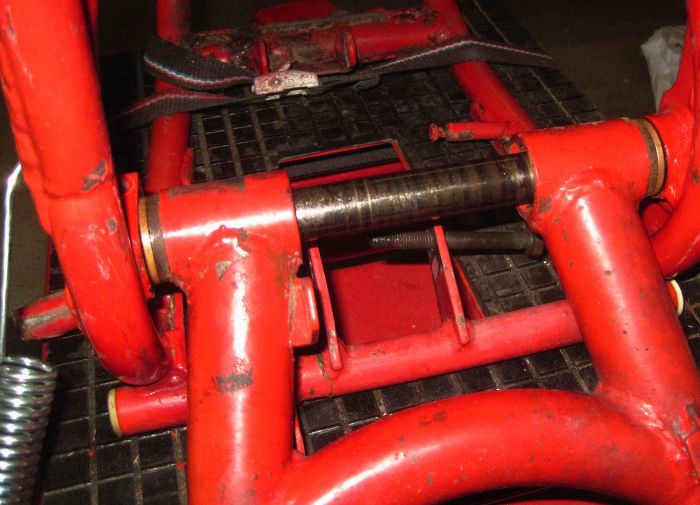

Suite du montage à blanc  ;)
Le BO est parfaitement centré et guidé.
Le cadre quasiment pas précontraint : 0,4mm
Reste maintenant à remonter le moteur dans le cadre pour aligner la couronne avec le PSB

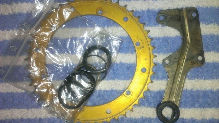

Une 47 en 428H, ça te va ?
Posté le 17-11-2016, à 14:44
C'est parfait  👍
Je regarde ce soir si mon pignon fait 6 ou 7 de large  ;)
Merci l'ami  😘
Posté le 17-11-2016, à 17:26
Je viens de regarder et le pignon fait bien 7mm de large, donc 428H  😀
J'ai aussi regardé le part list du FM430 et c'était bien du 47 à l'arrière et pas du 49.
Donc ça sera parfait pour démarrer en 12x47. Après on verra s'il faut ajuster le PSB  ;)

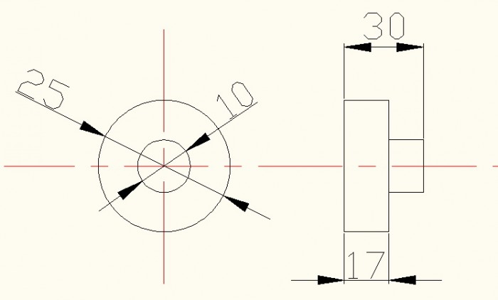

GAT_HVA13 a écrit :
Ah, cool Michel  😀
Voilà la dimension de mes tampons  😎
Et comme toi aussi tu es vieux, j'ai écris gros  😄  😄  😄  🤬

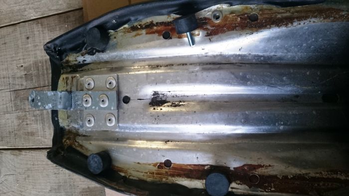

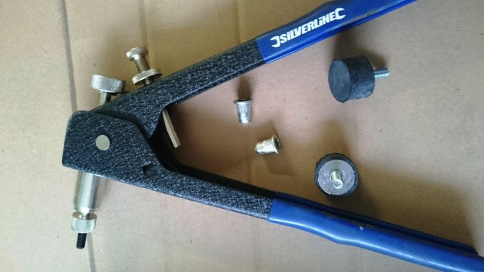

je me suis remis sur le sujet vu que ma selle avait pas
des butées élastiques Paulstra Ø20 x h 15 / M6 + insert fileté M6 dont la hauteur de tête fait 1.5 mm et le Ø decorps est impeccable pour le trou d'origine
Un PF rouge pour Gat_Junior
et voilà des butées de selle comme neuves  👍

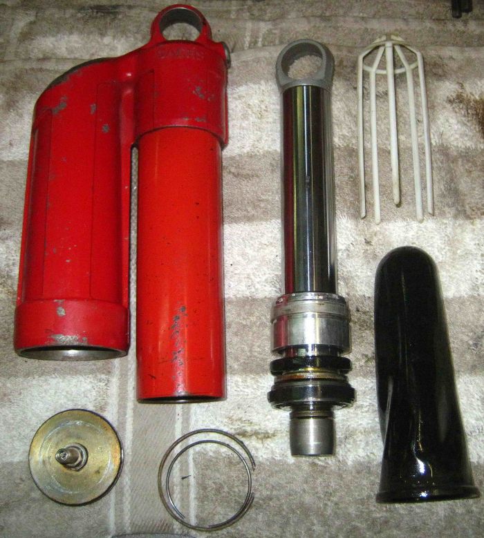

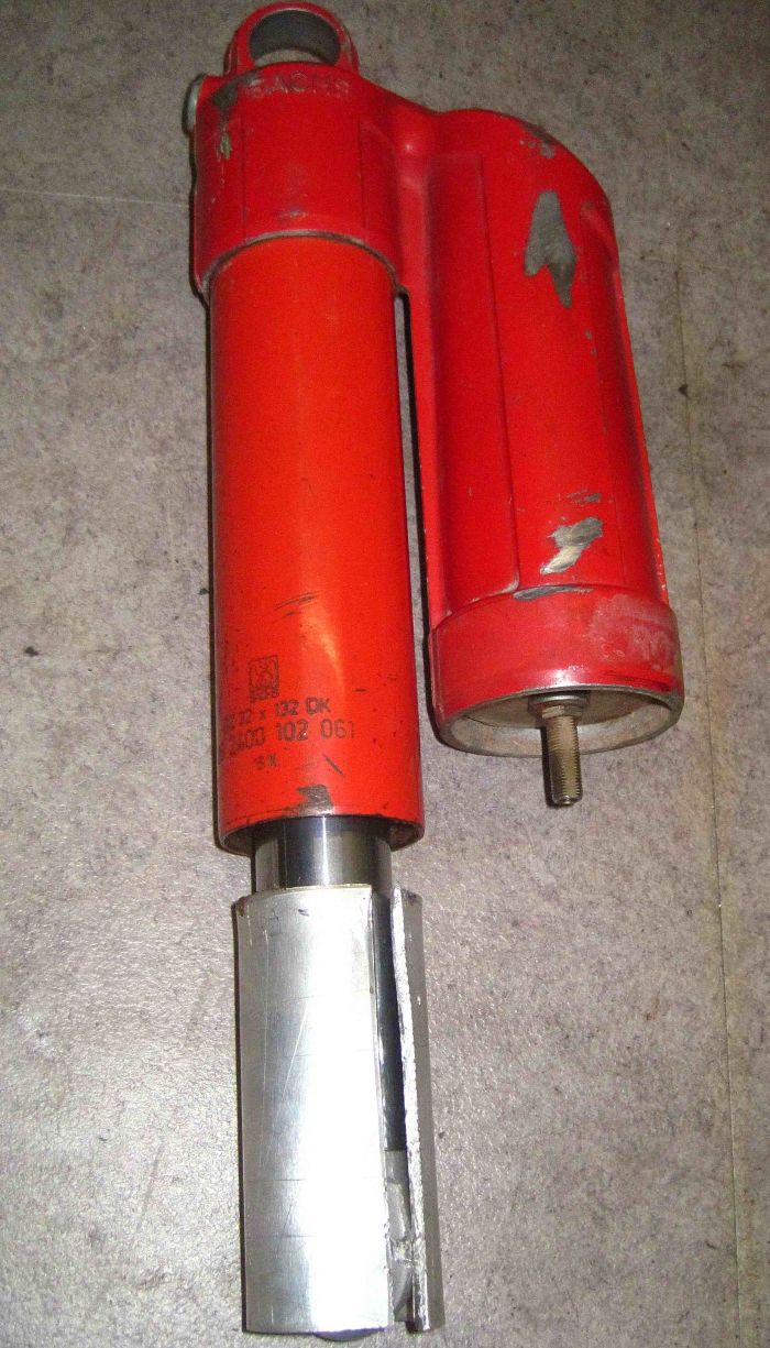

Moi hier j'ai fait un démontage en règle des hydrocross  😀
Comme je n'avais pas de tube au bon diamètre pour repousser le joint de tige pour aller chercher le clips, je m'en suis fabriqué un en partant d'une tôle d'alu  ;)

Posté le 20-11-2016, à 20:40
en enlevant la chape avant , c'est plus facile ...
ils ont l'air très propres  😎
Posté le 21-11-2016, à 22:42
Celui-là est effectivement assez propre.
C'est l'autre qui a plus morflé..... Le corps et la bombonne ont été caressés par la chaîne  smiley09
De quelle chape tu parles Michel  🤔
Posté le 22-11-2016, à 13:03
En fait non, je n'ai pas besoin de rechromer la tige.  😎
Seuls le bord du corps et le bord de la bombonne ont été frottés par la chaîne.
Ca va juste m'embêter pour enlever les circlips et sortir les pièces  smiley09
