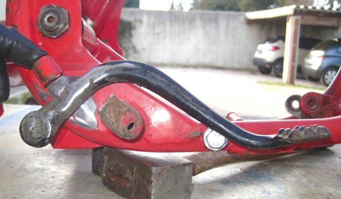

Posté le 22-01-2017, à 19:33
Olivier 1200 S a écrit :
Bonjour GAT
Voilà une photo de mes pédales (sans jeu de mot  😕 )
Celle de droite a été repeinte époxy
Un PF rouge pour Gat_Junior
Je t ai fait un MP
Et ben voilà, merci Olivier  😀
J'ai donc maintenant une base de travail pour ma pédale de frein  👍
Mimi, je te confirme que je suis preneur de ta proposition pour la fabrication d'un bout d'arbre avec patte de commande que je souderai au bout de la tige existante. Je te dirai quelle longueur il faut rajouter.  😀  😘

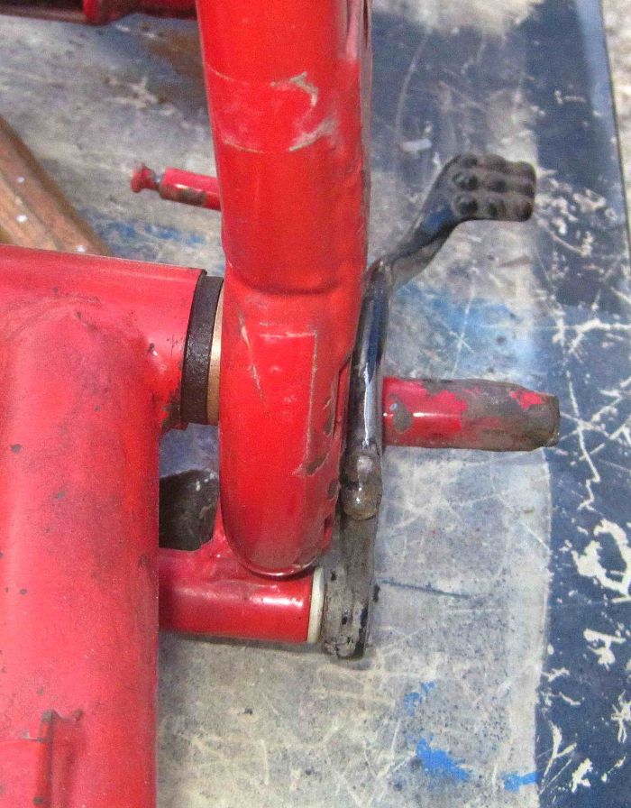

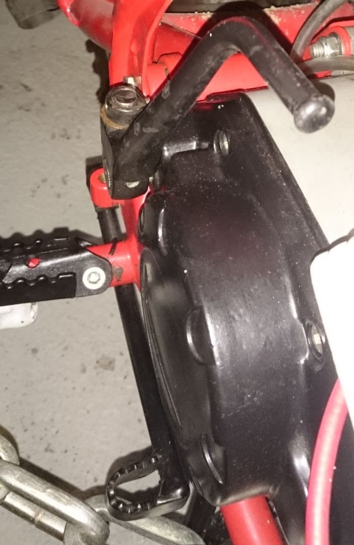

Posté le 29-01-2017, à 18:37
A l'occaz' d'un passage dans le sud d'Olivier, j'ai pu récupérer les pièces  👍
Du coup j'ai un peu bossé cet aprèm  😀
Petits coups de tronçonneuse sur la pédale et sur le cadre. Ca va le faire  😀
Il n'y aura plus qu'à souder la butée haute au bon endroit

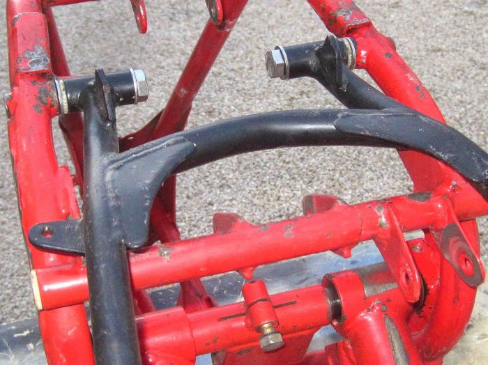

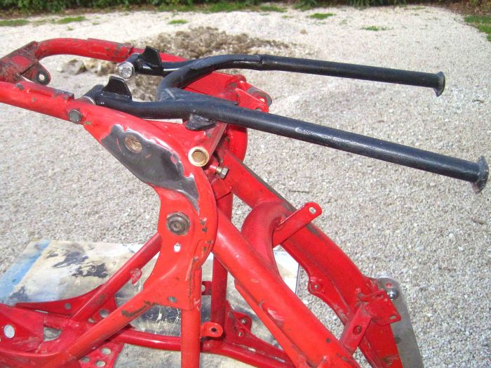

Olivier avait aussi une béquille en rab  😀
Encore quelques petits ajustements et ça va le faire aussi  ;)
Posté le 30-01-2017, à 10:05
Hello Thierry! 😘
Sacré boulot! 👍
Par contre, tu ne crains pas que ta pédale de frein finisse par buter sur la fixation de cale-pied?
Entre la torsion de l'axe traversant (long comme un jour sans pain...) et le rattrapage des jeux, ça me semble un peu limite!
Ou alors, je freine trop fort!
Lâche!!! 🤬  🤬  🤬
Chô! 😘
Posté le 30-01-2017, à 13:24
Hello mon Gigi  😘
Non, pas d'inquiétude, si tu freines tu n'est pas un lâche  😄  😄
Pas d'inquiétude non plus pour le débattement de la pédale de frein  ;)
Il ne t'as sûrement pas échappé que j'ai aussi tronçonné les supports d'origine des cales pieds (sur les photos de la béquille  🙂 )
Du coup je pourrai souder les nouveaux supports à l'endroit où il faut  😎
