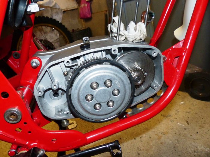

Posté le 07-05-2016, à 18:20

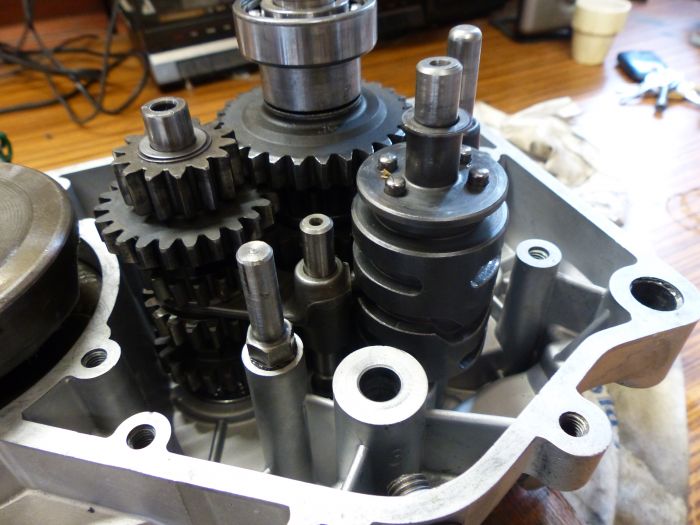

Salut à tous

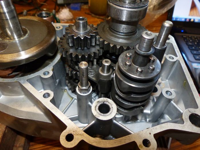

J'ai un souci avec la boîte à vitesses, les vitesses passent très bien quand je tourne le barillet manuellement, mais rien du tout avec la commande de sélection, 🤬  est que quelqu'un aurait une idée à mon problème merci pour vos réponses..
restauration 125 Fantic 1980

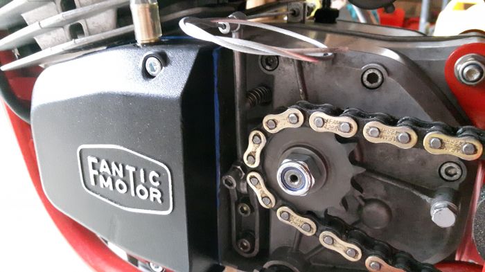

Posté le 25-05-2016, à 09:27
Tiens, et v'là même la chose en gros plan!
Tu remarqueras qu'après avoir meulé l'écrou de quelques mm, la bague nylon du Nylstop vient bien en prise sur les filets de l'arbre de sortie de boite.
Tutti va bene, et jusqu'ici, je ne l'ai pas perdu! 😎

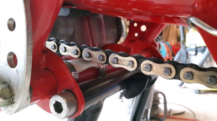

Pendant que tu es dans le secteur, adaptes donc comme je l'ai fait un petit patin sur le tube inférieur transverse du cadre, qui évitera que ta chaine vienne bouffer ta belle peinture toute neuve.. :cry:
Comme je tire en 14 x 64, ça passe vraiment très très prêt...

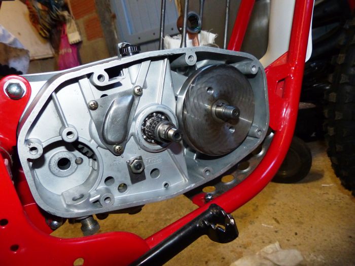

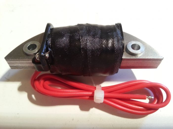

Posté le 29-06-2016, à 17:30
Salut à tous
J'ai pu enfin fermer le moulin, 🤬  problème du joint de carter de chez Bosisio trop fin, j'ai trouvé le bon joint chez Lionel, un gars super-sympa et compétent 👍 ( Le Minarelliste) www.leminarelliste.fr/,ce qui va me permettre d'avancer dans mon projet, par contre ma bobine et mon allumage HS  🤬 est qu'un entre vous aurez un lien en neuf ou d'occase merci pour vos réponses.
Sergio

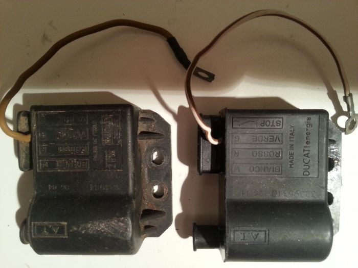

Posté le 30-06-2016, à 19:19
Salut Sergio,
Ca t'intéresse?
C'est neuf et j'ai un peu de stock...  😎
Chô! 😘
Posté le 01-07-2016, à 15:43
Salut,Gigi
Oui ça m'intéresse Gigi, 😂  cela m'évitera de jeter l'ancien à la benne, et je n'aime pas escamper les choses surtout des pièces de bécanes 🤬 envoie un MP, STP.
Sergio

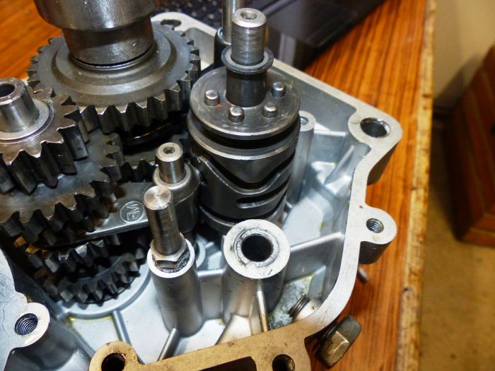

Posté le 03-07-2016, à 18:28

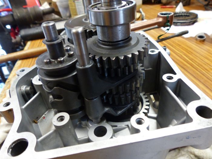

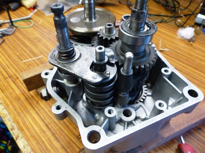

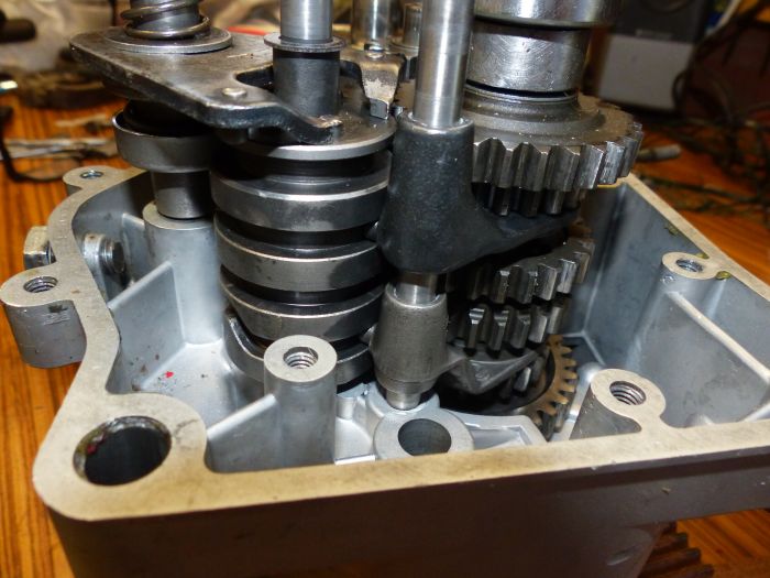

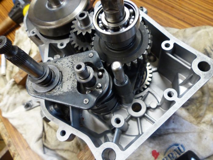

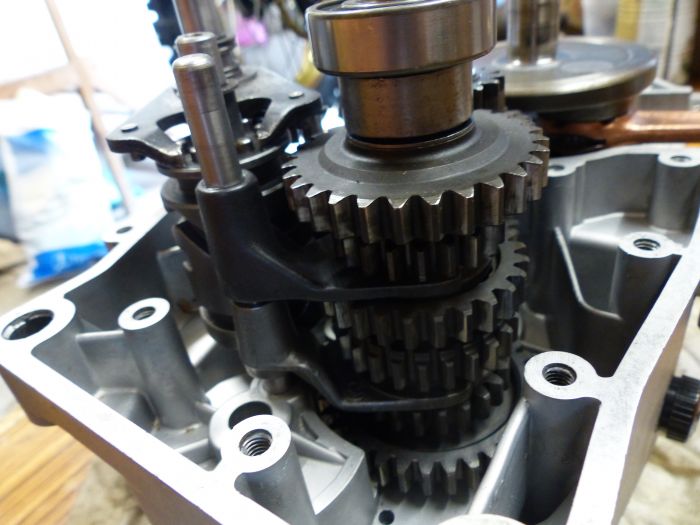

Salut à tous
Bon, j'ai des problèmes avec ma boîte de vitesses, que j'aimerais résoudre avec votre aide,  :cry: j'ai tout essayé ou presque impossible, ça ne fonctionne pas ou défois, mais pas correctement, est qu'il y a un positionnement spécifique pour le barillet, j'en perds mon latin  🤬  🤬  🤬   pas évident comme ça à distance ,mais  on sait jamais.
Sergio
Posté le 04-07-2016, à 11:49
j'ai adopté la tenue d'été pour bosser sur le mien  🙂
pour ta boite le calage du barillet au point mort est en regard de la bille de verrouillage   🙂  le point blanc sur la photo 🙂
Posté le 04-07-2016, à 11:56
Salut,Gégé
La tenue te va comme un gant, mais gare au cambouis,  👍 merci pour l'info Gégé c'est sympa, merci beaucoup, ça va me permettre d'avancer.
A+
Serge
