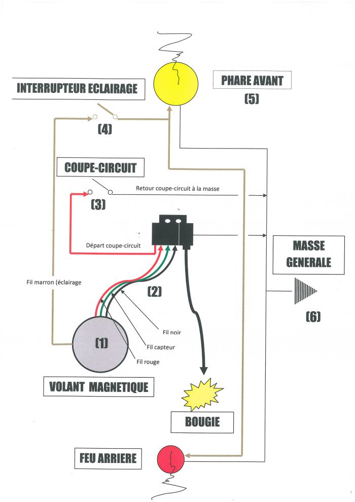

Si on ne recherche pas la performance extrême et que l'on est pas un spécialiste de la chose, je conseille fortement après mes multiples déboires sur le sujet, de conserver le volant DANSI d'origine et de passer directement à la bobine HT DUCATI ADAPTEE A SA MACHINE!
Le test des composants DANSI est facile:
- Bobine BT DANSI = 240 Ohms +/- 50 Ohms
- Capteur = 35 OhmsLa mesure s'effectue directement sur le composant, et n'importe quel "bricolou" du dimanche est capable d'y procéder (à condition de savoir se servir d'un ohmmètre à 30 €  😉 )!
Le réglage de l'avance est facile avec la conception du stator et ne nécessite pas d'instrumentation particulière (lampe strobo...).
Quand à la bobine HT DANSI d'origine, je ne sais pas si vous vous êtes amusés à en ouvrir une (moi si), mais c'est une technologie d'un autre temps!
Une DUCATI ENERGIA neuve et adaptée vous permettra de rouler serein.
Faut quand même pas déconner: le bout à moins de 80 € chez BOSISIO (ou ailleurs), je ne vois vraiment pas l'intérêt de s'em...... a jouer les apprentis sorcier quand on y connait rien et prendre le risque d'acheter un bidule foireux ou inadapté sur le BC (ou ailleurs...).
Le seul problème sera l'éclairage faiblard...
C'est le choix que j'ai fait et je ne le regrette aucunement: mon bouzin démarre au 1/4 à chaud comme à froid et m'allonge les bras bien suffisamment!
Faut pas rouler dans le noir, c'est tout... 🤬  🤬  🤬
